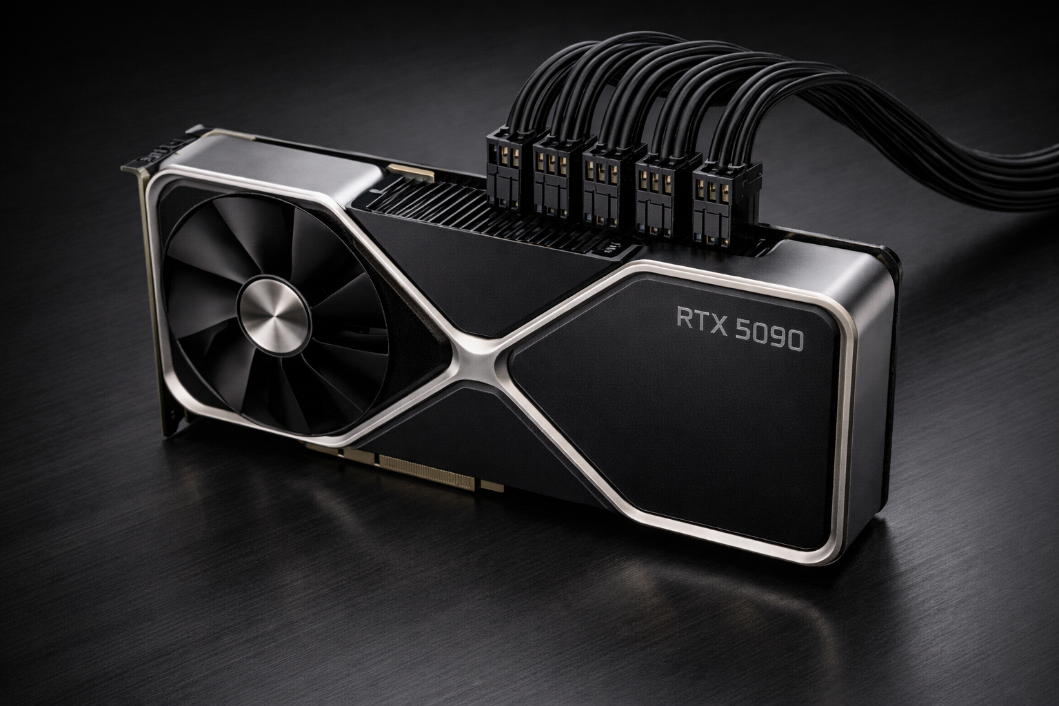

Das ist der Repairshop von CableMod, welcher alle 90° Adapter FĂ€lle bekam. Seine Videos drehen sich fast ausschließlich um diesen einen Adapter.
Einige User finden es hier scheinbar geiler 5+ Stecker anstatt einen an eine Graka anzuschließen:
Es wÀren 4 Stecker...
