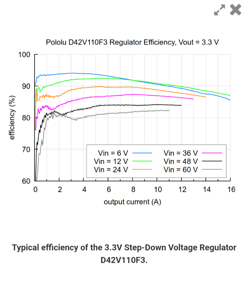

48V sind nicht so einfach
Man benötigt höhere Abstände zur Isolation zwischen den Leitungen. Und dann müsste die Effizienz der DC-DC Wandlung mit steigender Differenz zwischen Ein- und Ausgang sinken, also entsteht mehr Wärme die weg muss.
Ich habe irgendwie 94% bei 48V > 3,3V und 98% bei 12V > 3,3V im Kopf.
Edit: anbei die Kurven eines 3,3V Spannungsreglers, man sieht sehr gut wie die Effizenz mit steigender Eingangspannung sinkt

Reaktionen: Quidproquo77

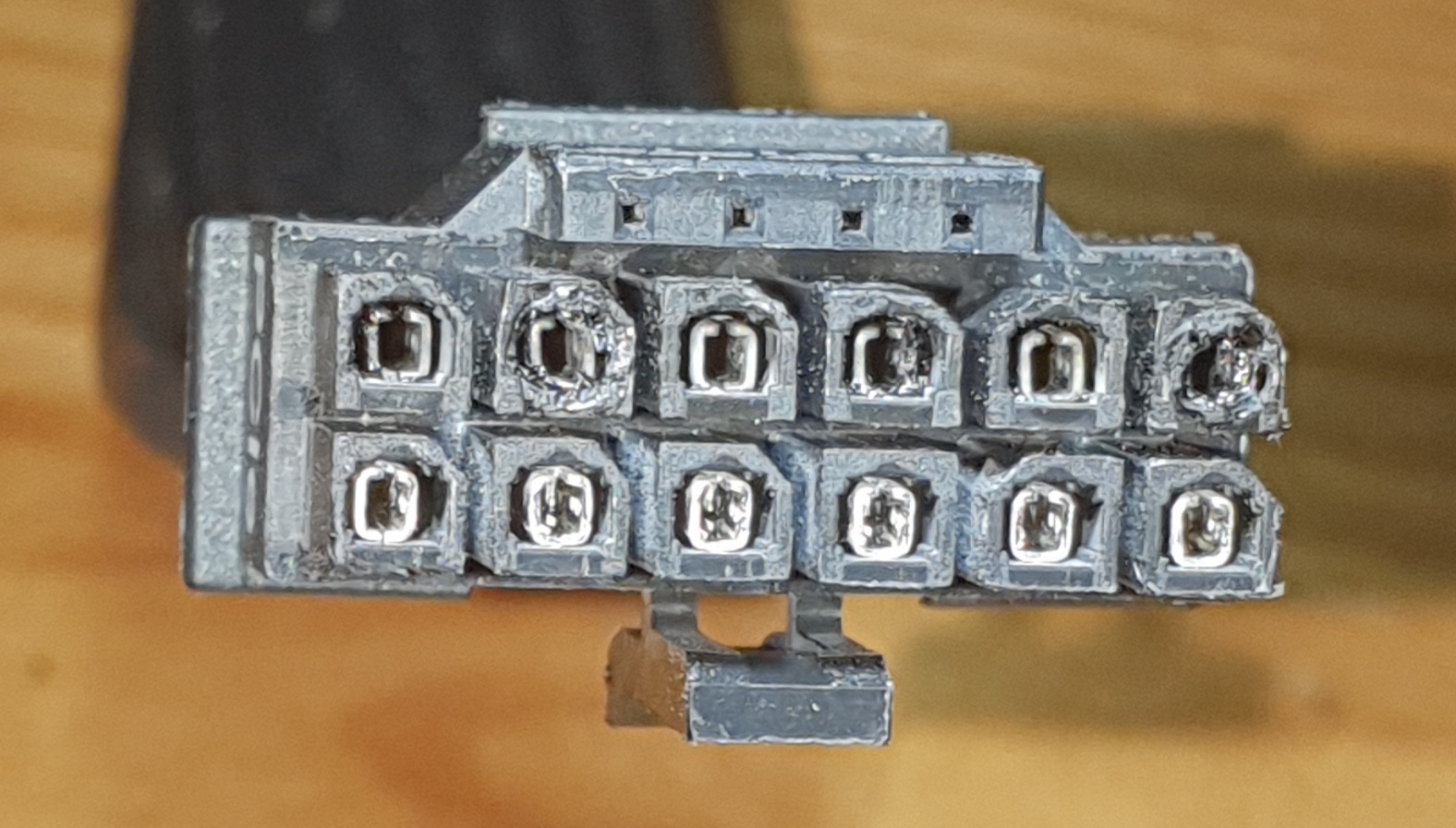

der_Schmutzige schrieb:
Hallöle, das kam 2 Tage vorm Fest bei mir per WA an:
ZB das 12V2x6-Kabel an der Asus TuF 4070 eines Kollegen. Steckte seit Mai 24 so drin, Netzteil ist ein Corsair AX1000, Kabel ist das originale 2x PCIe -> 12VHPwr-Kabel von Corsair.
Kabel wurde wie gesagt vor fast 2 Jahren fest bis Anschlag gesteckt, er hat auch nicht mehr in der Kiste herumgefummelt.
Soviel zu den Leuten, die auf dem hohen Ross sitzen, weil bei ihnen (noch) nix ist.
Und v.A. "wenn Ihr ihn richtig steckt, passiert auch nix", kannste voll vergessen, ebenso wie "passiert ja nur mit 4090/5090".
Alles Quäse, wir vermuten, dass Bauteilalterung auf der Karte die Lasten pro Strang langsam unsymmetrisch hat werden lassen. dann wird ne 4070 plötzlich zur 5090.
Wieso müssen überhaupt Netzteil"hersteller" die Fehler der Lederjacke ausbügeln?
Autsch.
Ich habe einen solchen Fall auch schon von einer 5070 gesehen, ist aber weitaus seltener als bei den höheren TDPs.
Mal ne Frage, der Clip ist der auch weggeschmolzen? Der sieht so glatt aus. Der kann so gar nicht einrasten...
Die Frage ist aber auch, wenn er nie nachgeschaut hat, WANN hat es angefangen?
Es hätte ja schon vor einem Jahr anfangen können. Ein Kontakt ist abgeraucht, aber die Karte läuft weiter.
Bei 200W muss fast der ganze Strom über ein Pin laufen, damit das so aussieht. Und da man mindestens 3 betroffene Pins sieht, muss das eine ganze Zeit so gelaufen sein und einer nach dem anderen ist kaputt gegangen.
Vielleicht kommt dazu eine heiße Karte oder ein schlecht belüftetes Gehäuse...
Man weiß es noch nicht so wirklich... Man hat nur ein paar Fälle gehabt, bei denen man auch 20A auf 2 Kabeln gleichzeitig gemessen hat und geschmolzen ist der in der kurzen Zeit vor der Korrektur nicht. War aber sehr heiß.

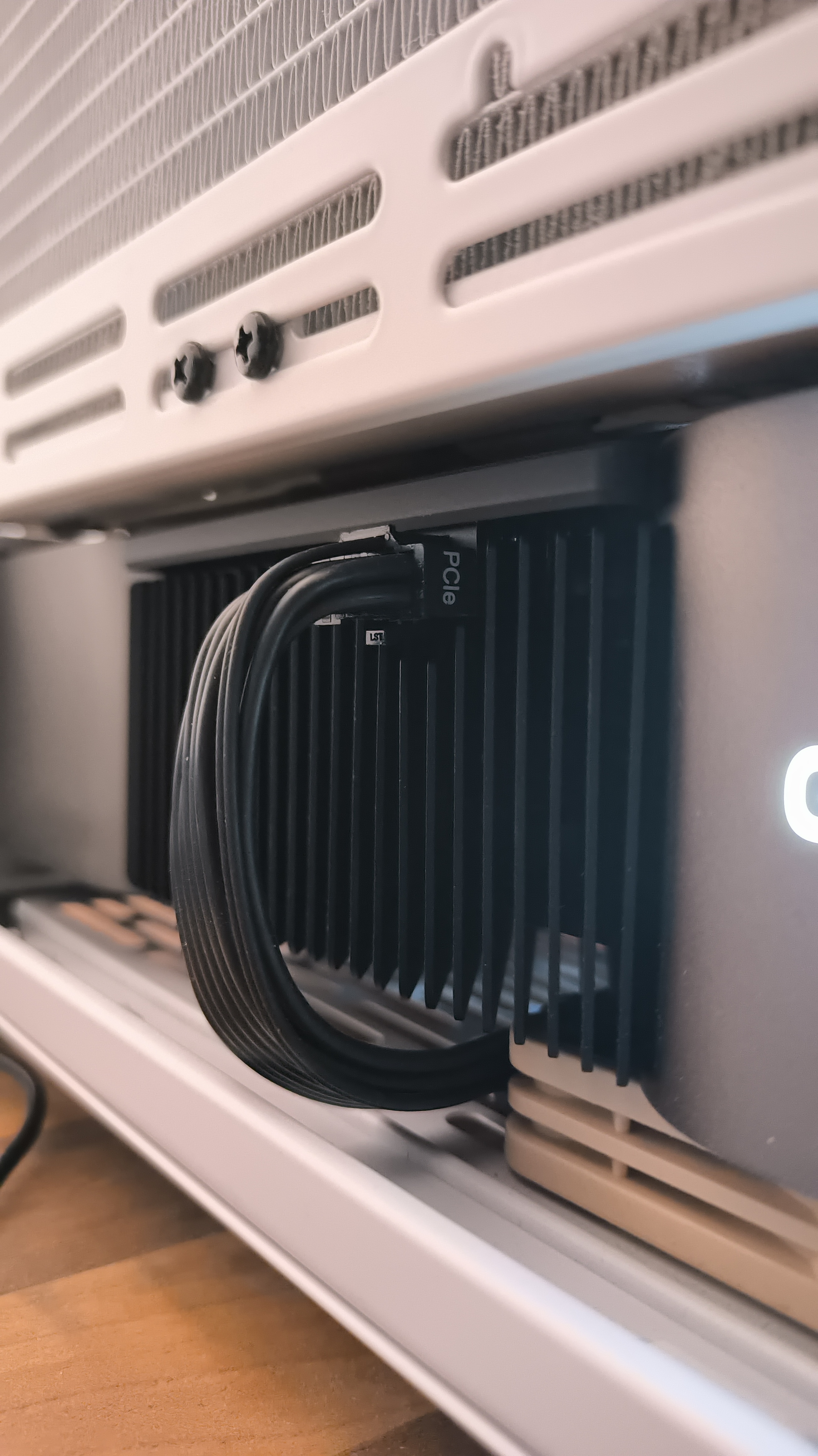

Das hier ist ein altes Bild von meiner 4090FE, die lief 1,5 Jahre mit dem Adapter.
Mittlerweile habe ich seit einem Jahr ein größeres Gehäuse und seit kurzem ist auch eine 5090 drin.
Wenn ich den Stecker abmache und das Kabel am langen Ende halte, bleibt das Stecker-Ende so gebogen wie man es auf dem Bild sieht.
P.S. Habe mal den Stecker angefasst, während Anno 1800 seit einer Stunde läuft. Die 5090 zieht dabei nur 250W (mit 120FPS-Limit). Die Kabel sind vielleicht 35°C warm. Die 5090 selbst ist unter 50°C. Ist ne MSI Vanguard und ich habe keine Wasserkühlung.
Er hat es mit Kraft und Werkzeug getrennt, dabei ist der Clip misshandelt worden. War schon ordentlich vorher.
Gehäuse ist ein Lian Li O11D XL mit 11 (!) Lüftern.
Ich hab die Kiste ja damals gebaut mit Full Custom WaKü mit drei 360er Radis, aber die Grafikkarte war noch nicht lieferbar. Die hat er dann nie umgebaut, und so hat der 7800X3D bis heute 3x360er für sich.
Im Nachgang war es gut, dass er die Karte nie angefasst hat, sie ist nämlich gerade aufm Weg zur RMA.
