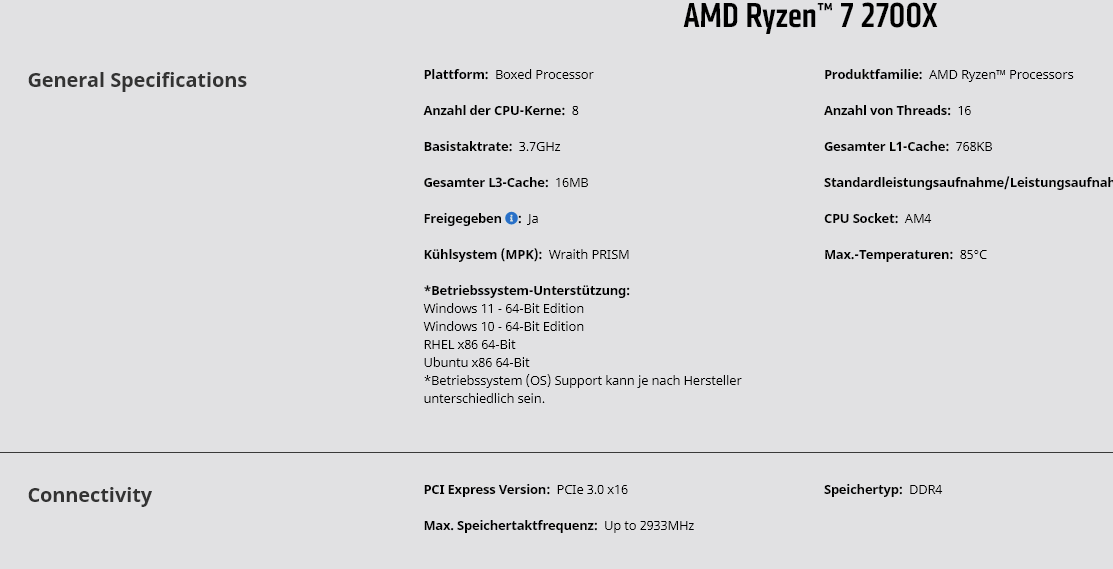

warum wird nie mehr als 2133 MHZ erkannt, obwohl die CPU bis 2933MHZ unterstützt? Bitte keine Aufklärung das z.B. XMP Profile usw. nicht garantiert funktionieren, das ist mir alles bewusst.

2933 MHz sollte die CPU schaffen, dafür ist sie spezifiziert.
