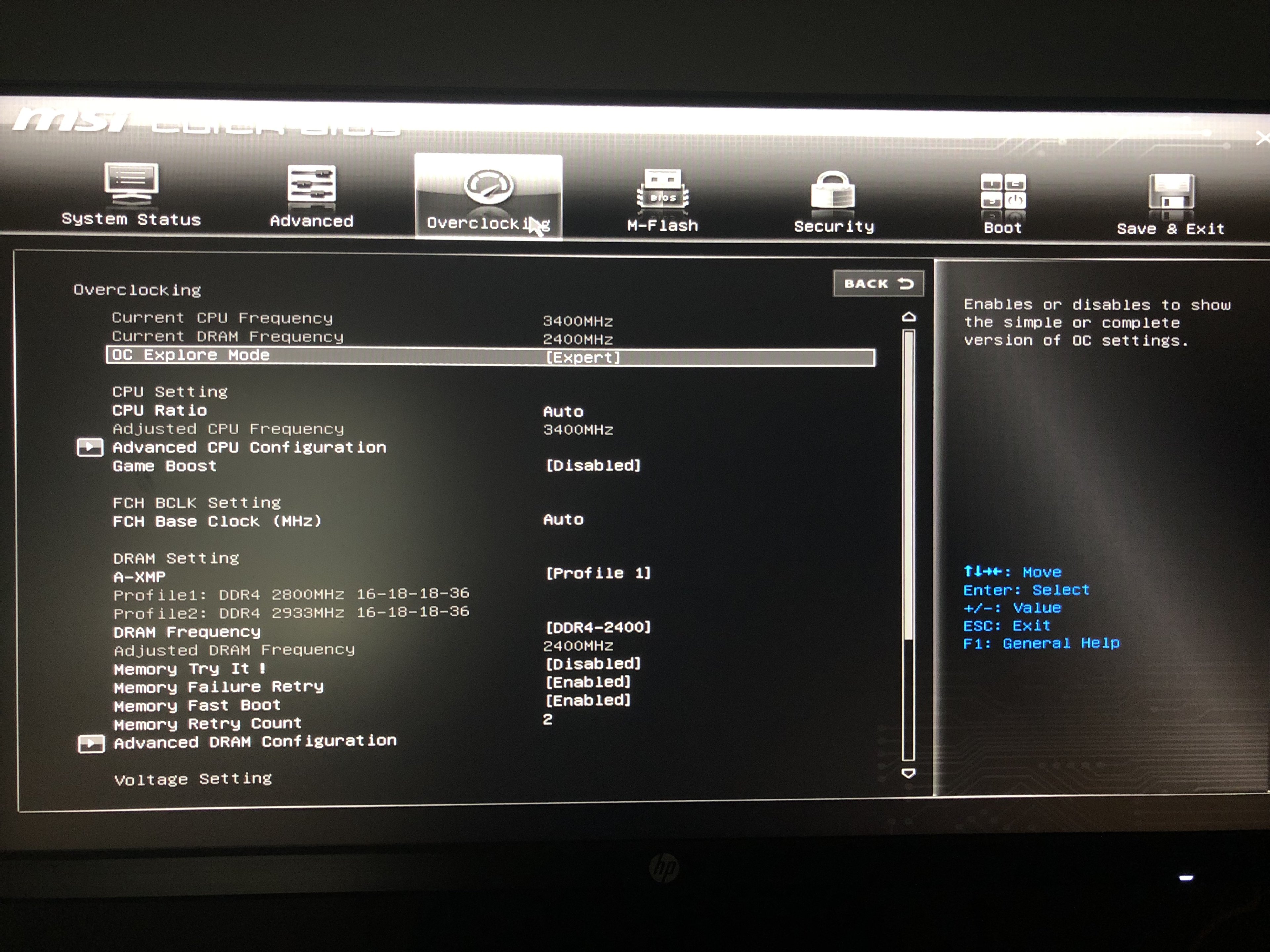

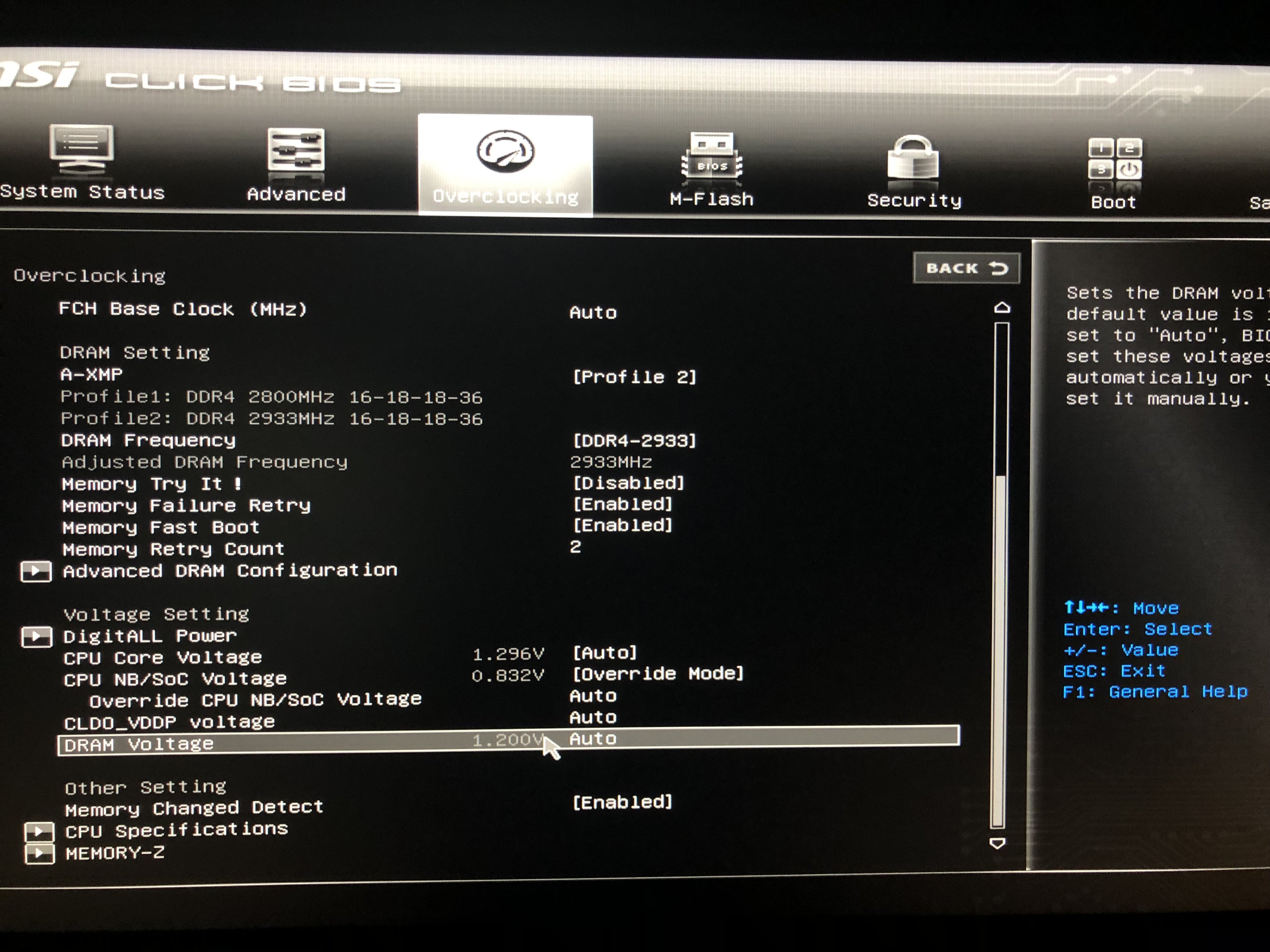

Ich habe das Problem, dass mein Patriot Viper 3000 RAM nur auf 2133MHz läuft. Welche Schritte muss ich nun gehen, um die 3000MHz die zugesichert sind, zu nutzen?

zugesichert ist da nichts. Ist halt die Frage, wie das Zusammenspiel zwischen RAM, Mainboard und CPU läuft. Wenn du Glück hast, läuft es stabil. Wenn nicht, darfst du dich aber auch nicht ärgern.

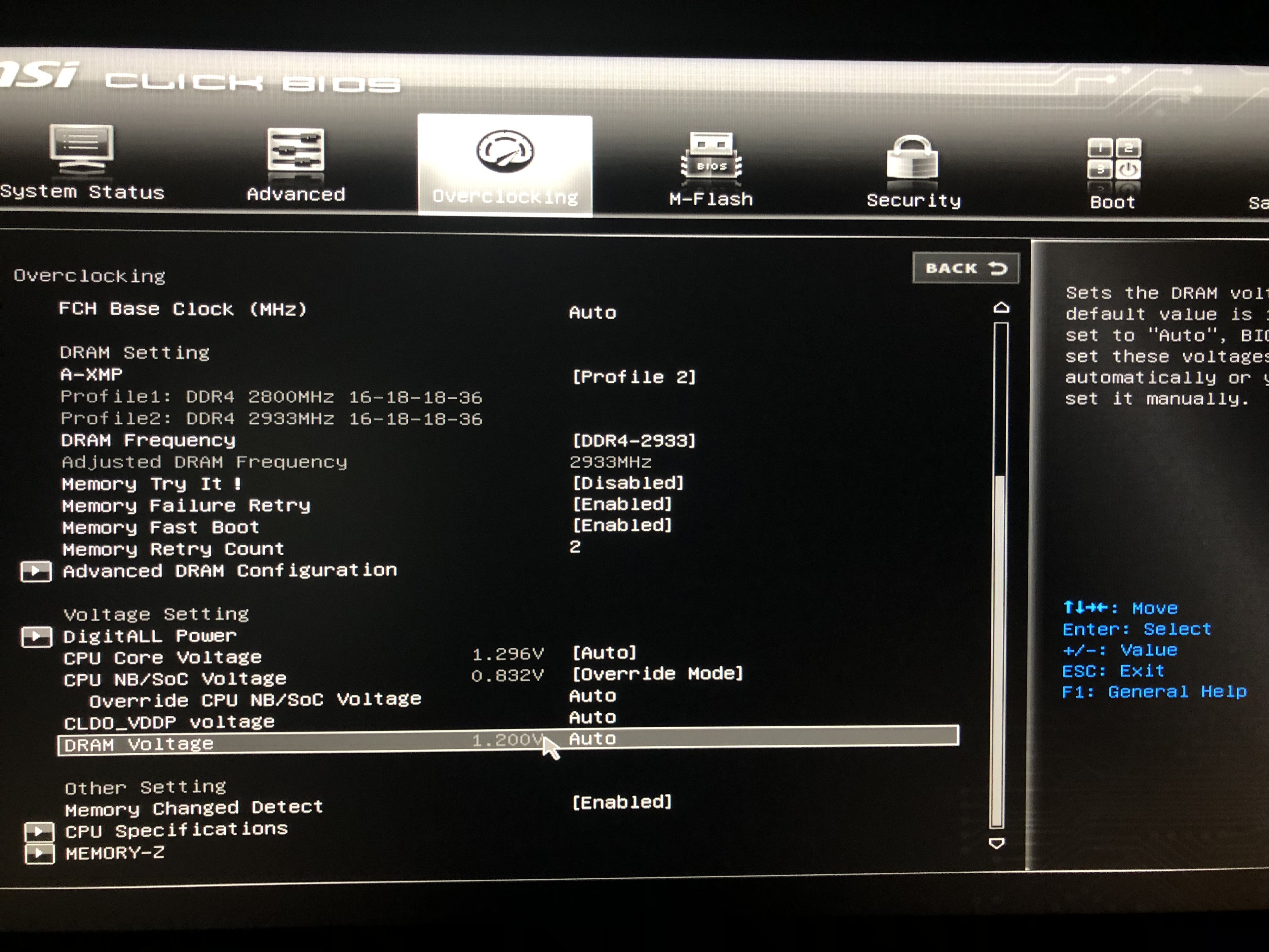

Hast du die DRAM Voltage im Bios auf 1.35V gestellt?
Das muss man trotz XMP oft manuell machen.
Also sieht man doch in deinem Screenshot bereits, profil laden, und fertig.
Nicht Manuell angeben, wass du willst ist eines der XMP Profile laden. darin sind alle Werte Hinterlegt und die werden dann automatisch angewendet.
A-XMP → Profil 2

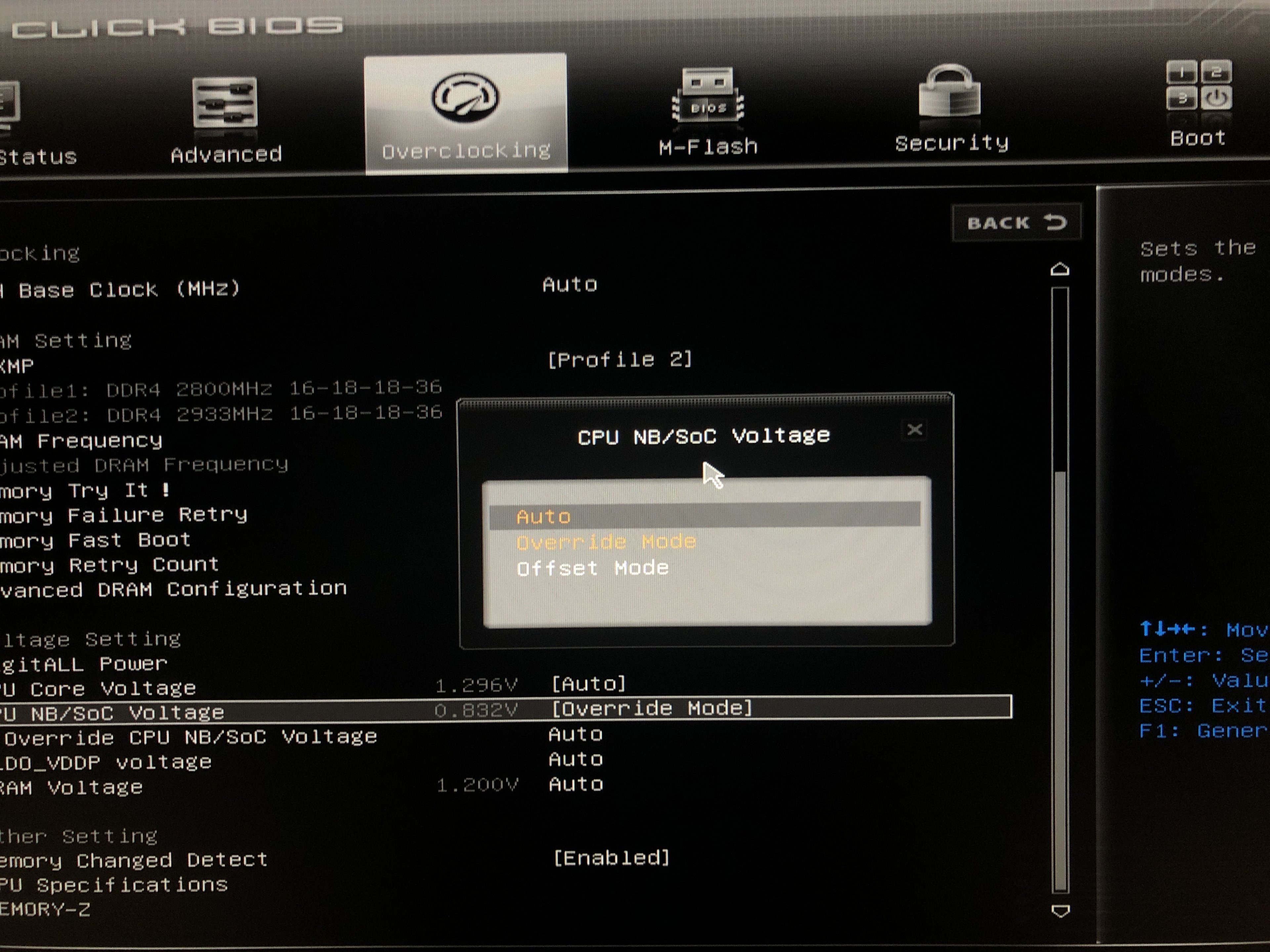

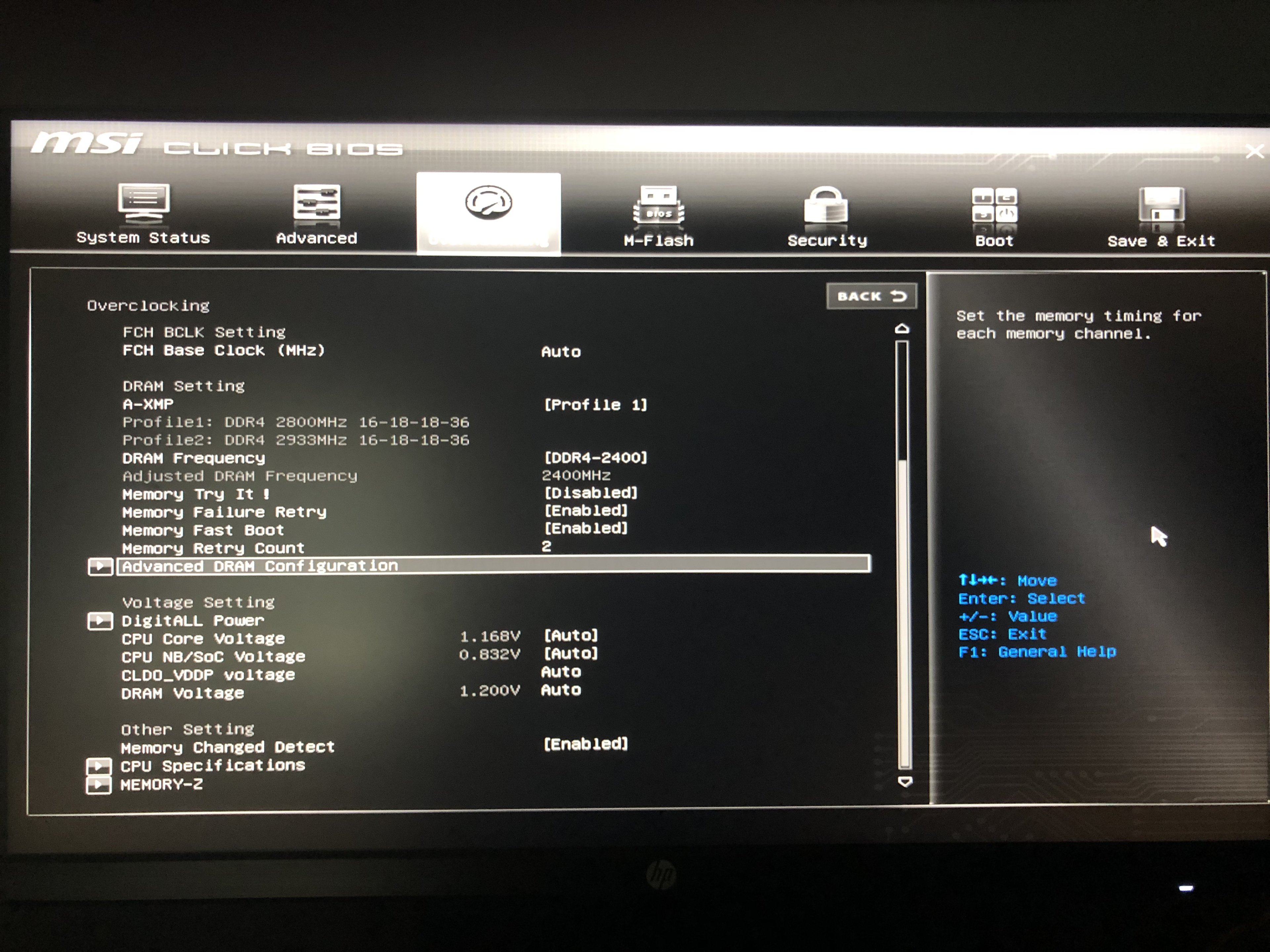

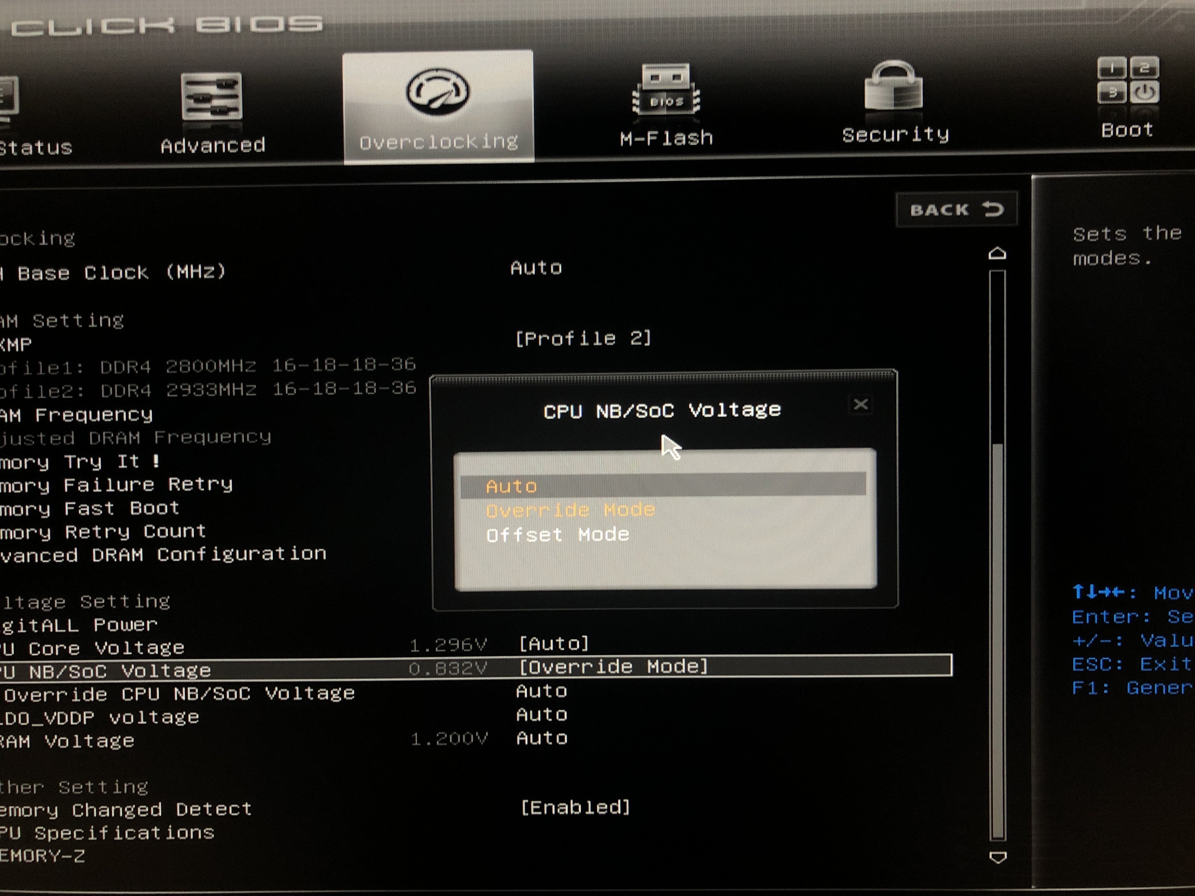

da passiert nichts. Ich kann nur die anpassen wo [auto] mit den Klammern steht
Und was ist wenn du drauf klickst "Enter" drückst und dann +/- drückst auf der Tastatur ?
Edit: Offset Mode auswählen
