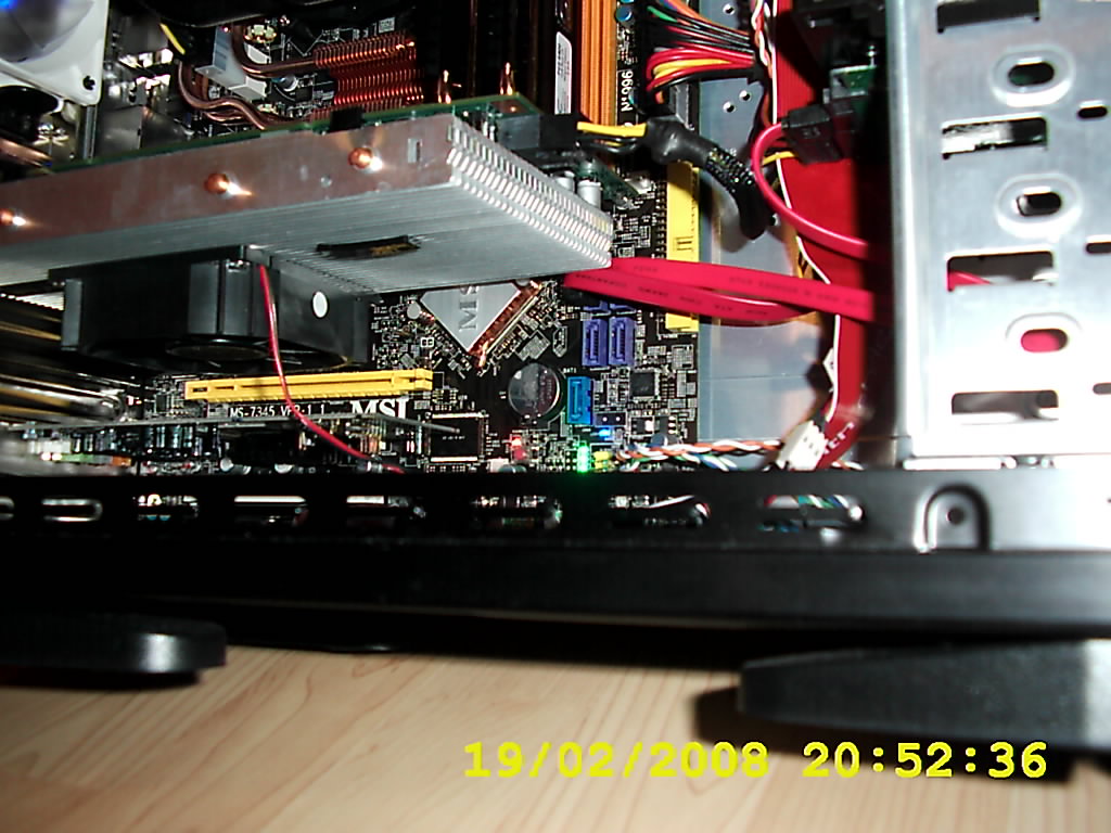

Ich habe das gleiche board und kann alle Sata nutzen . Es gibt abgewinkelte sata und normale und ich habe beides .
geht doch!

ist der accelero,beim original gehts aber auch.ich denke auch bei einer dualslotkarte gehts ohne winkelstecker.ich habe die abdeckungen demontiert(vom accelero),sonst gehts wohl nicht.den controller kannste im bios aktivieren,treiber gibt es sicherlich auch dafür,sollten aber auf der cd sein.
