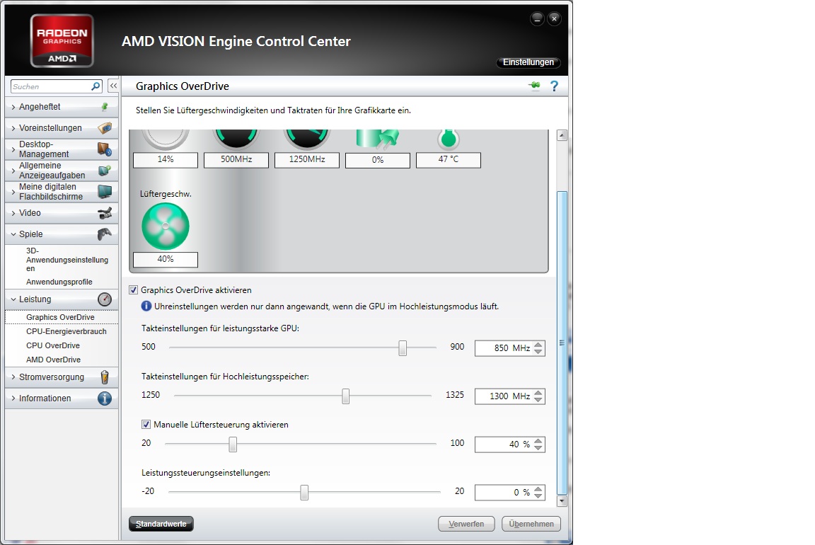

ich habe ein problem mit meiner msi r6950 twin frozer 3 oc

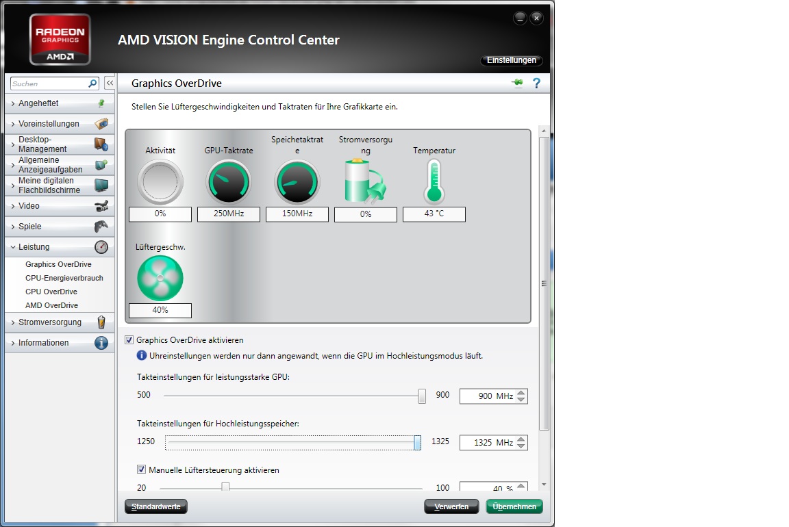

und zwar wenn ich im ccc das overdrive so einstelle wie im bild
hängt sich nfs shift 2 im spiel gern mal 15 sek auf bild bleibt stehen ton hängt dann komtm schwarzes bild mit weißen kästen und dann gehts weiter

Mit Overdrive übertaktest du die Grafikkarte. Wenn es dadurch in manchen Spielen zu Fehlern/abstürzen kommt, dann ist die Karte zu hoch getaktet... Du kannst mit tools wie Furmark ein OC Setting prüfen, jedoch nicht mit spielen!
Bevor du dich an die Übertaktung ranmachst, solltest du jedoch noch ein wenig Wissen sammeln, da du deine Karte damit zerstören kannst.
Edit:* Die Lösung des Problems: Lass Overdrive aus! Die paar Mhz mehr schaden nur der Karte und dem Spielspaß!

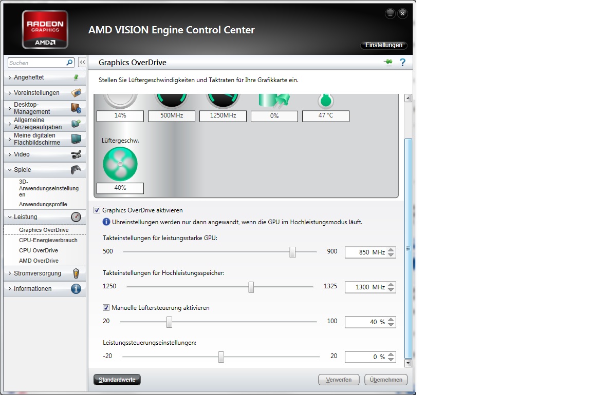

so sieht die standart einstellung aus overdrive ist aber immer aktiv auch nach frisch install ich schieb halt nur den regler auf ganz rechts das auch alles was die karte darf rausgeholt wird garantie verlier ich so ja nicht ^^bei bf3 merkt man schon den unterschied wenns auf standart läuft ruckelt es schon was vor sich hin

Das stimmt nicht. Die Einstellungen waren über den normalen Taktraten. Sobald du Overdrive aktivierst und dort was selbst verstellst oder automatisch den max Takt suchen lässt, ist das OC. Zwar nicht die feine art, aber OC!

Kein wunder dass du Probleme bei Shift hast, der Standardtakt einer HD 6950 liegt bei 800MHz und du erhöhst das einfach so mal auf 900MHz.

die hatt nen standart takt von 850 aber naja egal
garantie is nicht verloren hab meine alte karte trotz oc auch umgetauscht kann man so leicht auch nicht erkennen das die oc wurde glaub nicht das da ne black box eingebaut is die das zeigt ;)
Lustigerweise hat sie genau so etwas in der Art verbaut^^ Der Chip merkt sich die Historie des Taktes der Laufzeit der Einschaltungen der Spannungen usw... . Das hat jede Festplatte und fast jedes MB und Grafikadapter halt auch. Ob der Hersteller sich die mühe macht um den Auszulesen ist eine andere Frage aber wenn ja gibts deine defekte Karte zurück und schick! Ich spreche da aus Erfahrung <--------
ja hab den normalen text sprich die 850 jetzt eingestellt shift läuft jetzt fehlerfrei nur halt gta 4 bekomm ich einfach nicht ruckelfrei selbst bei kleinster grafik ruckelt das game wie sau -.- so ne scheiße dafür zahlt man geld frechheit pur
