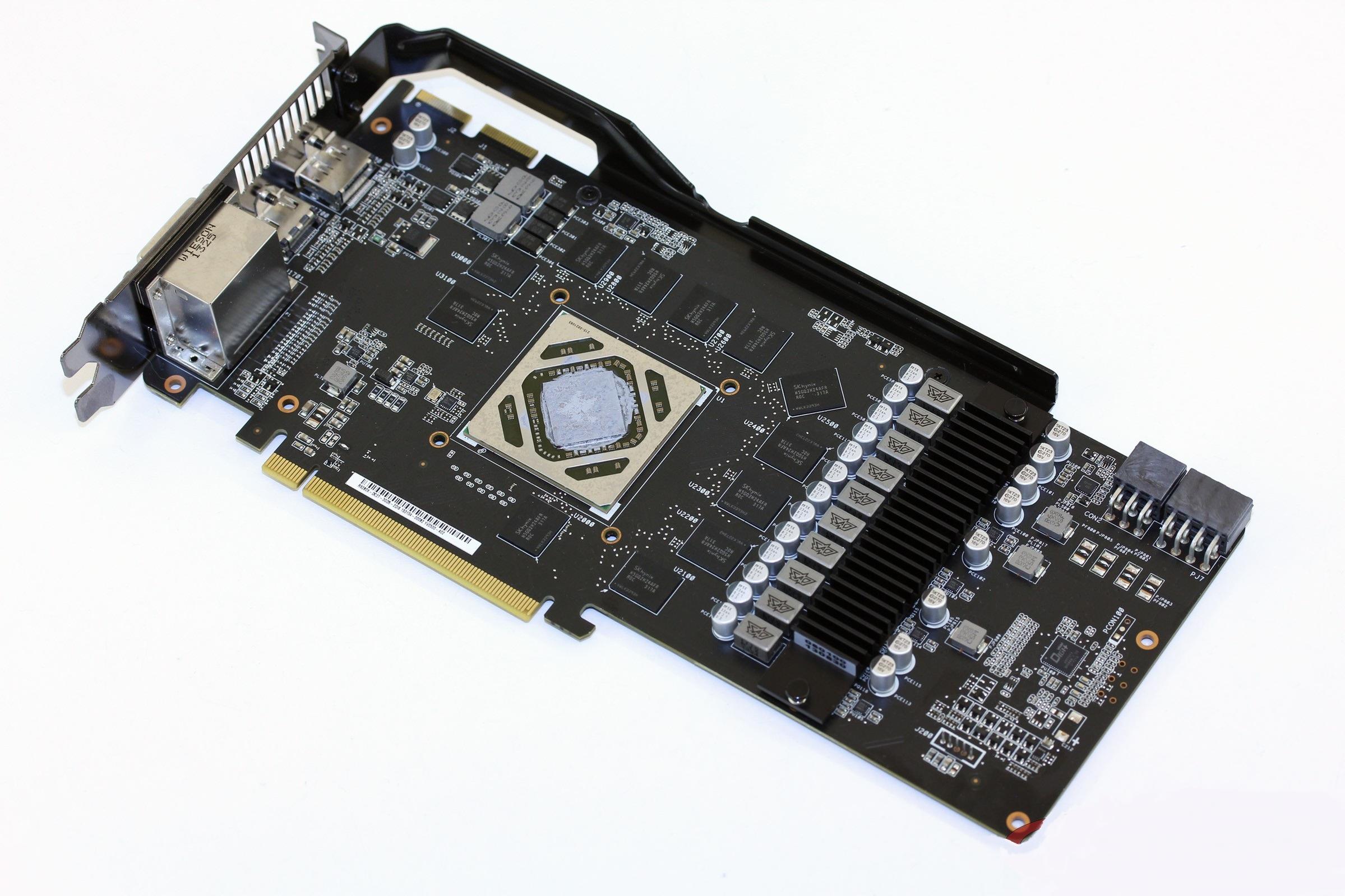

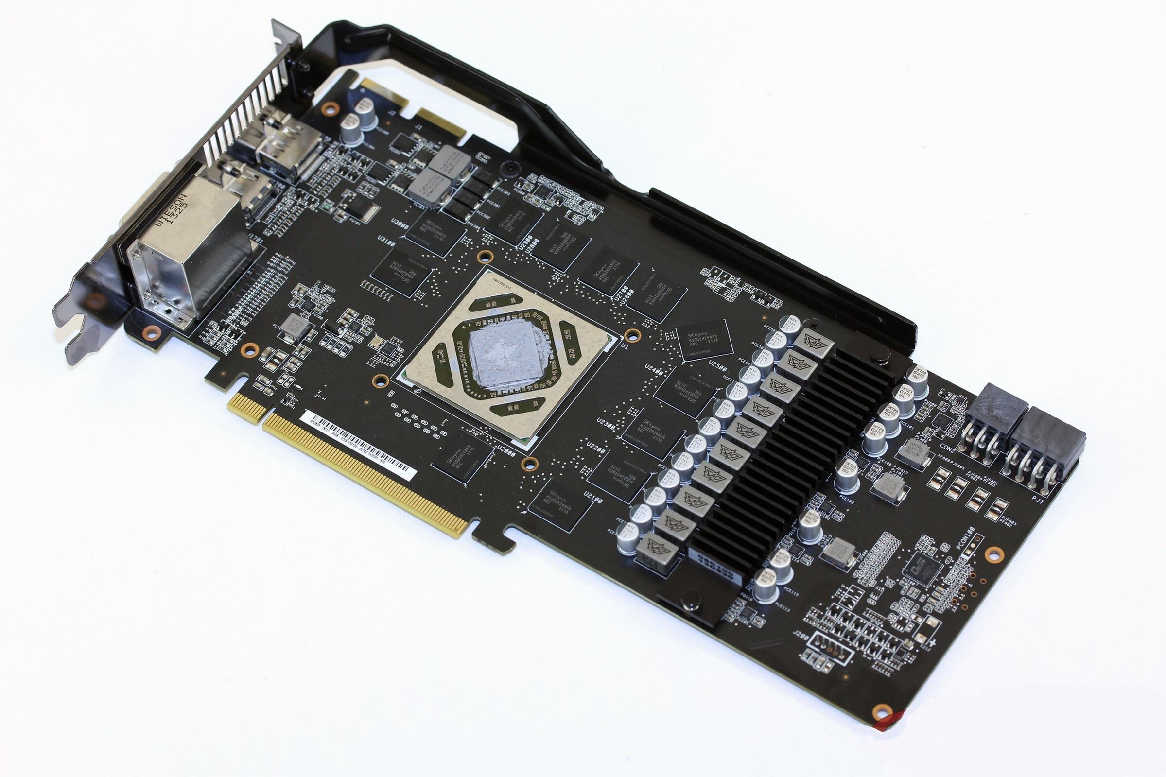

Zur Not argumentierst du halt, dass das Kühlsystem - noch freundlich ausgedrückt - sehr enttäuschend ausfällt.
Da wäre zum Beispiel zu nennen, dass nicht alle Headpipes Kontakt zum Prozessor haben und die Karte u.A. deswegen viel zu heiß und laut wird.
NMA schrieb:
Auch ich bin derzeit am Überlegen einen alternativen Kühler in Betracht zu ziehen und habe ebenso das Produkt von: Rajintec /glaube ich) in Betracht gezogen.
Doch bin ich mir nicht sicher in wie weit und gut die VRam und Wandler gekühlt werden, denn offtmals sind bei den Nachrüstkühlern die einzige Schwäche die Kühlung der Wandler.
Hierzu könnten Erfahrungswerte von: "DerKabelbinder" weiter helfen...
https://www.computerbase.de/forum/threads/vrm-kuehler-fuer-asus-290.1421985/
Ab Seite zwei wirds interesannt ;)
