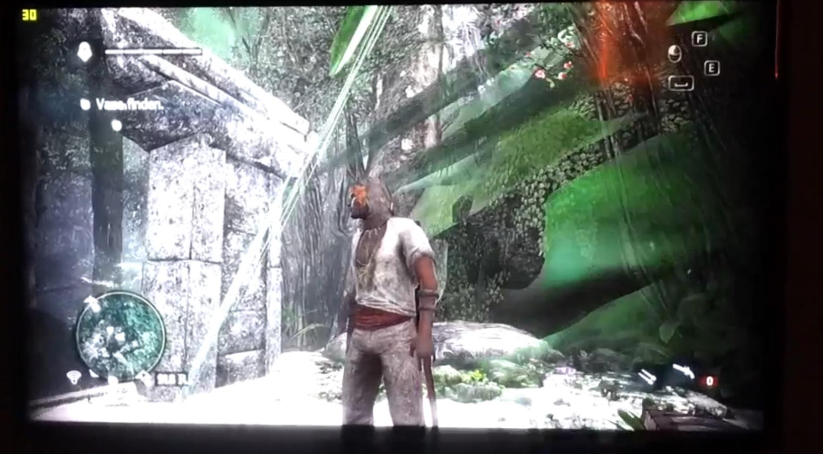

Kaum war er am zocke, dass ganze Bild beim Gamen am flackern... mit der alten Karte 0 Problem...

Jetzt hat er spätestens nach ca. ner stunde zocken "streifen, verpixelte flecken --> pc hängt sich auf und aus"

Reslutat: Unbenannt.jpg
Genau das selbe Problem... bin echt am Durchdrehen... jemand eine Idee, worran es sonst liegen könnte?

plus Artefakt-Probleme? gibt schon threads dazu

Solche Streifen kenne ich nur von zu heißen Grafikkarten und Treiberproblemen!
Wenn das Netzteil nicht genug Saft an die Graka gibt, sollte diese trotzdem einwandfrei funktionieren, aber eben nicht mir voller Leistung!
