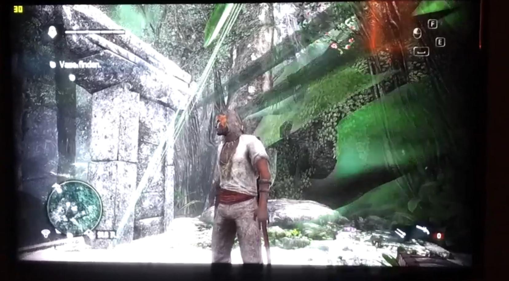

Kaum war er am zocke, dass ganze Bild beim Gamen am flackern... mit der alten Karte 0 Problem...
Ergo: Eingeschickt und Samstag kam die neue... genauso verkabelt
Jetzt hat er spätestens nach ca. ner stunde zocken "streifen, verpixelte flecken --> pc hängt sich auf und aus"

Reslutat: Unbenannt.jpg
Genau das selbe Problem... bin echt am Durchdrehen... jemand eine Idee, worran es sonst liegen könnte?

"--> Auf Empfehlung des Forums hin (nachdem ich die Karte in meinem PC getestet hatte --> funktionierte) und meine Eigene Vermutung habe ich das Netzteil ausgetauscht... http://geizhals.de/be-quiet-pure-pow...3-a960675.html"
Also funzt die Karte? Adapter sind eigentlich schon Mist, sowas sollte man nicht machen.
"Treiber aktuell" heißt 14.2?
Hast du die Karte auch wirklich ausgiebig bei dir getestet? Bist du wirklich 100% sicher, dass sie bei dir läuft?
Wenn du auch schon das Netzteil getauscht hast kann das Problem ja praktisch nur noch am Mainboard liegen. Vielleicht hat sich da irgendein hartnäckiger Dreck in den Slot gepresst. Würde mal versuchen den Slot zu reinigen, ggf. gibts auch ein Bios Update und CPU/GPU-Temperatur im Auge behalten.
