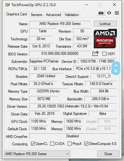

Hast du mal probiert, ob der GPU-Z PCI Express Render-Test auch das Problem auslöst?
passt alles!
