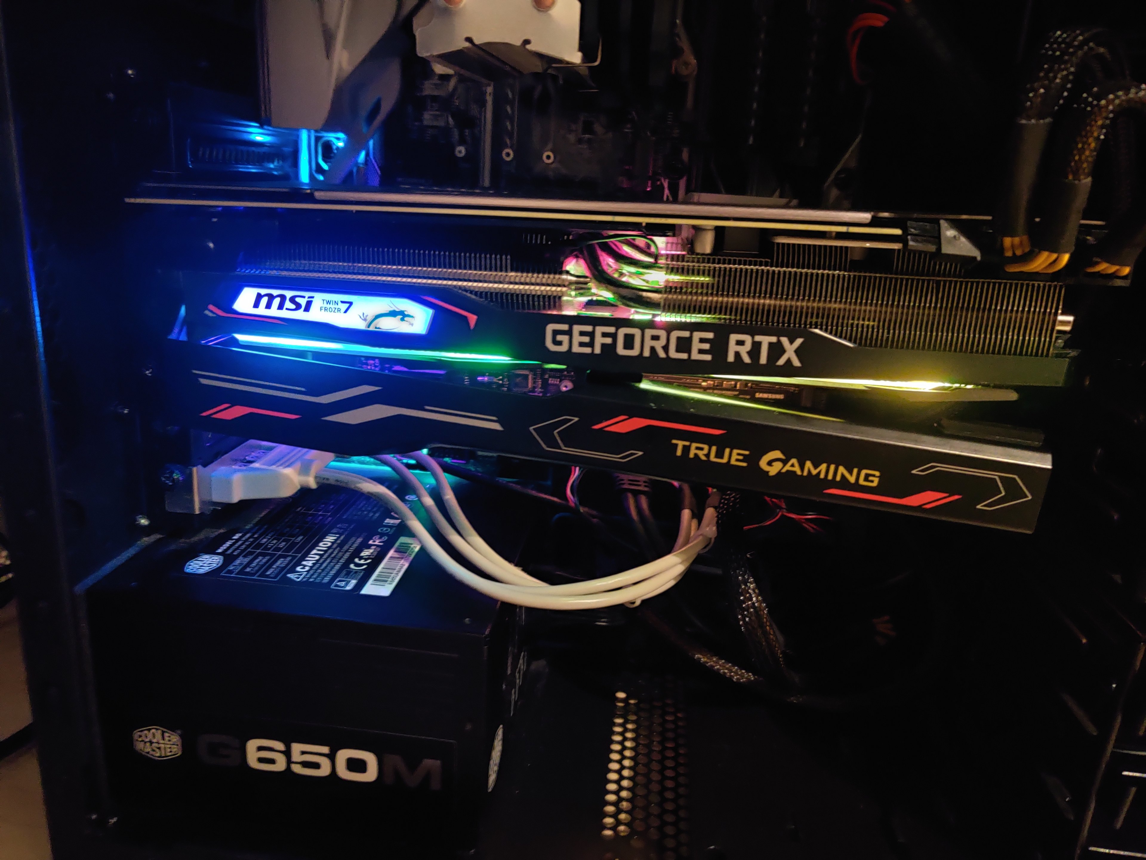

Hallo.
Ich weiß das ist ein alter Thread hier, aber ich habe genau das gleiche Problem mit meiner MSI RTX 2070 Gaming Z seit Monaten gehabt. Vielleicht sogar seit Beginn.
Und scheinbar habe ich es gelöst...
Dachte immer dass es normal sei, aber es nervte mich zunehmend - und wären die aktuellen Generationen von AMD und NVIDIA lieferbar, hätte ich wohl schon ausgetauscht. Da sie aber nicht lieferbar sind, habe ich mich heute nochmal mit beschäftigt und eben das gleiche Fehlerbild (RPM geht hoch, obwohl Prozente bei ca. 50% waren und die Temp nie über 70°C ging) festgestellt.
Reklamation bin ich zu ungeduldig - zumal ich die Karte zwar eingeschweißt und neu bei ebay Kleinanziegen gekauft habe, aber diese aus einer Vertragsverlängerung stammte und ich die Rechnung nicht finden konnte.
Versuche mit Afterburner und Kurven änderten nichts (da auch nicht die Prozente hoch gingen, sondern nur die RPM). Vor einer anderen Firmware hatte ich Schiss, zumal die aktuelle installiert zu sein scheint.

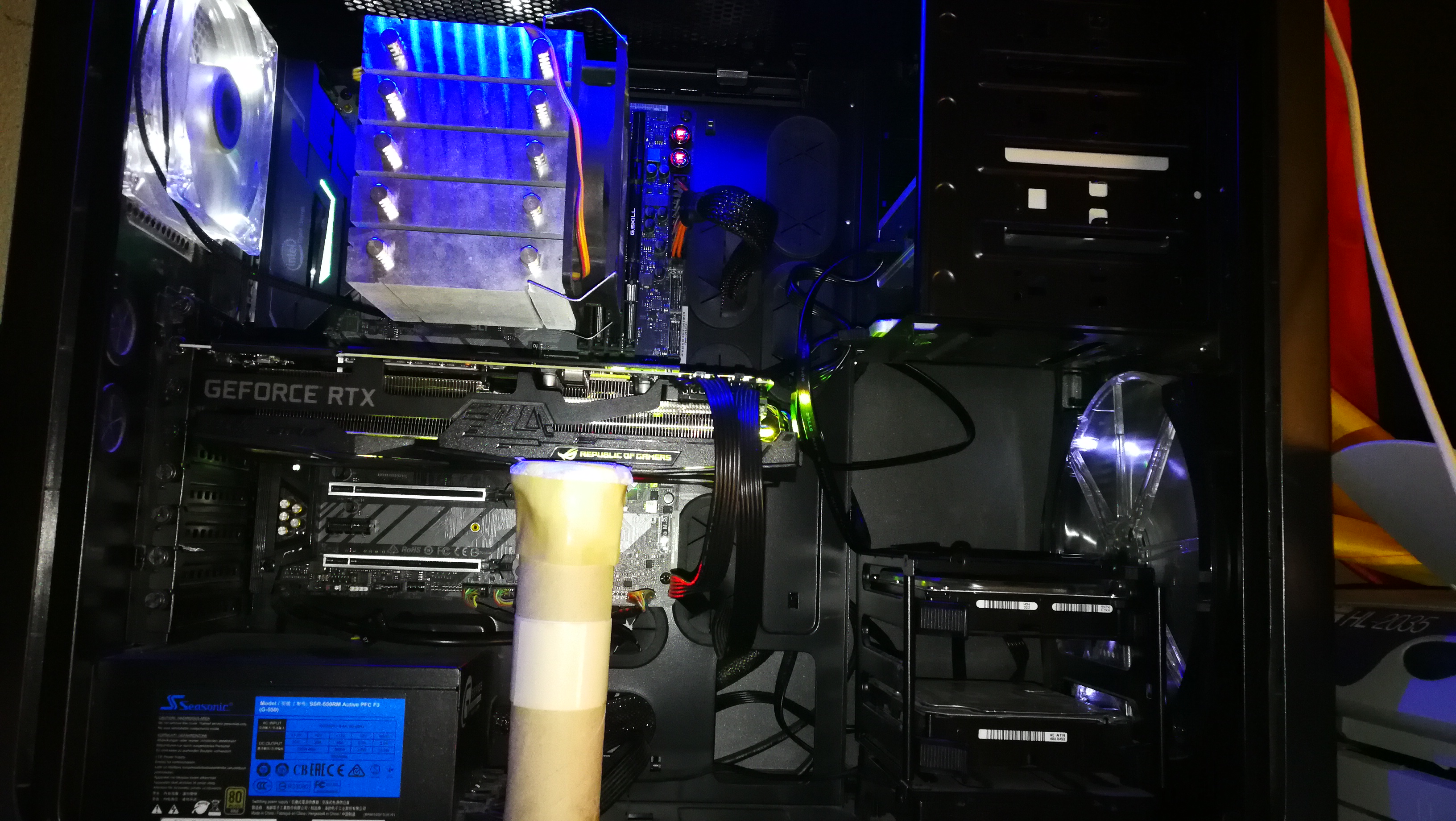

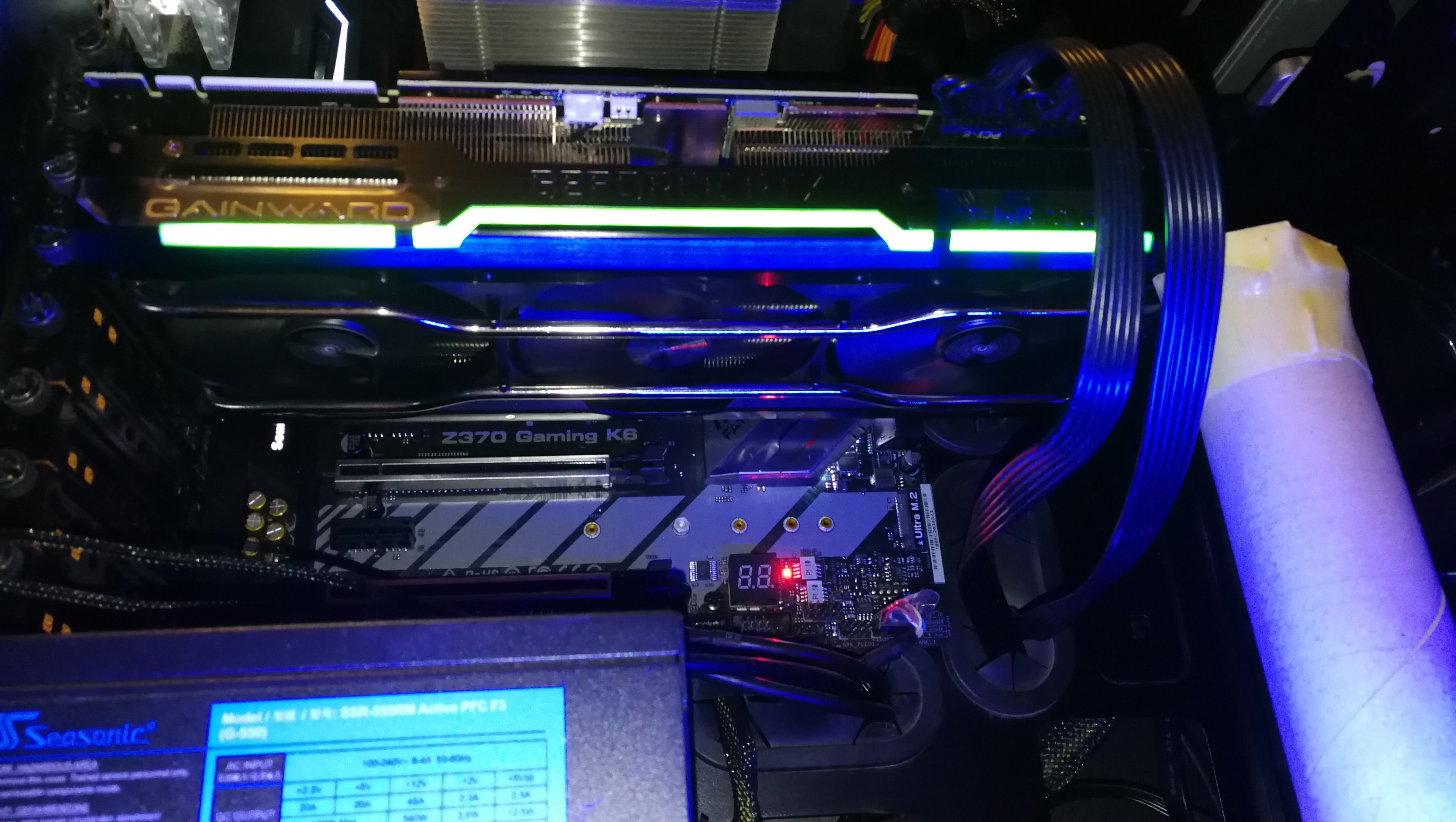

Ich habe hier von der Stütze gelesen und diese hatte ich eigentlich schon immer installiert.
Aber ich hatte sie eben "unterstützend" installiert... Dazu hatte ich ein Slotblech zwischen Karte und Stütze frei gelassen, da sonst der Druck zu stark erschien. Kontakt war da - nach unten konnte sie nicht und sie wurde leicht nach oben gedrückt.
Nun habe ich nochmal ein bisschen rumprobiert und verzweifelt und entnervt nach 22 Stunden wach sein, während im Furmark der Stresstest lief mal die Karte händisch noch ein bisschen höher gedrückt, mit recht viel Kraft. Schlagartig gingen die RPM runter auf 1300-1500 RPM (von zuvor 2700-2900...). Temp bleibt stabil bei 68-70° C.
Ich habe versucht die Stütze noch fester anzudrücken (mit dem Slotblech frei), aber keine Chance. Der Druck reichte nicht - ich musste echt kräftig hoch drücken - würde so normal nie mit Hardware umgehen...
Genervt bis zum geht nicht mehr habe ich das Ding abgebaut und die Stütze mit Gewalt nun einen Slot höher gesteckt. Die Karte ist weiterhin stabil - ich hoffe die Schrauben überleben das
Und vor allem hoffe ich, dass das Mainboard davon keinen mitbekommen hat...
Eines steht für mich fest. NIE WIEDER WERDE ICH MIR MSI ZULEGEN!
Hatte schon eine Odysee mit einem Mainboard von MSI, so dass ich nie wieder MSI wollte und für 10 Jahre stark blieb, und nun die Grafikkarte.
Ich weiß nicht ob ich den Weg empfehlen würde, aber falls ihr noch das Problem habt, könnt ihr ja auch mit etwas Bedacht mal die Karte etwas nach oben drücken und gucken, ob das bei euch auch was hilft.
Wie ihr damit dann weiter umgeht weiß ich natürlich nicht
Anbei noch ein Foto wie schief die Stütze nun hängt (auch nur der vordere "Knubbel) hat Kontakt zur Karte.
Wünsche einen guten Rutsch und gute Nacht

Die Karte ist trotzdem defekt und gehört eigentlich in die RMA, so hart es klingt. Solltest vielleicht dem Support das Problem schildern, vielleicht machen die was aus Kulanz, wenn du denen schilderst, warum es keine Rechnung gibt.
Wobei das in dem Fall Schwachsinn ist
, da mehrere Leute das auch mit Asus und Palit hatten und ich hatte es mit Gainward. Ich habe damals nach der RMA meine 820€ zurückbekommen und sie auch nicht für die Ersatzkarte ausgegeben, da ich eine Asus 2080S Strix gewonnen habe. Naja, war ein Glücksfall bei der Nicht-Verfügbarkeit von Ampere und ich wollte mit einer 1070 überbrücken.
andre85 schrieb:NIE WIEDER WERDE ICH MIR MSI ZULEGEN!
Wenn ich die Stütze einen Slot drunter setze (also einen frei lasse), dann ist diese auch gerade, hat aber nicht den Druck nach oben den ich brauchte, damit der Lüfter normal regelt.

Ich glaube dein Gehäuse ist schrott, da muss man nichts freilassen. Direkt in den nächsten Slot die Stütze und dann passt das genau und stützt die Grafikkarte. Aber auch ohne machen die Lüfter keine Probleme. Da muss schon mehr kaputt sein - vielleicht ist die Blende verbogen oder eben dein Gehäuse. Hättest es ja mal im liegen testen können ob dann die Lüfter normal laufen.

Also das ist schon echt heftig wie du das anpressen musstest. Bei meiner war das nie wieder ein Problem, die Halterung einfach leicht unterstütztend und keine Mukken mehr.
Ich habe es liegend probiert - genau das gleiche Problem. Drücke ich nicht händisch nach, dann drehen die RPM durch.Falc410 schrieb:Ich glaube dein Gehäuse ist schrott, da muss man nichts freilassen. Direkt in den nächsten Slot die Stütze und dann passt das genau und stützt die Grafikkarte. Aber auch ohne machen die Lüfter keine Probleme. Da muss schon mehr kaputt sein - vielleicht ist die Blende verbogen oder eben dein Gehäuse. Hättest es ja mal im liegen testen können ob dann die Lüfter normal laufen.

Die Slotblenden sind jawohl genormt... Es ist auch kein 20€ China Gehäuse, sondern ein Nanoxia Deep Silence 3.
