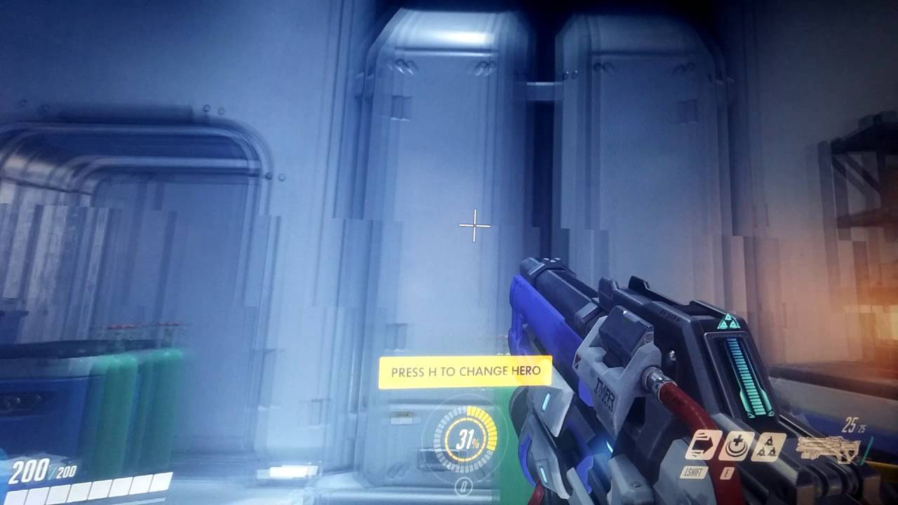

Da ich zurzeit richtig viel spiele ist mir aufegfallen das ich solche komischen Waagrechte Striche im Bild habe ( SCREEN TEARING)
Ich habe mich danach ein bisschen schlau gemacht und habe herausgefunden das VSYNC zwar diese Striche verhindert aber ich dan nur noch mit 60 FPS Spiele?
Ist das normal das ich bei 120 FPS solche Striche drinnen habe oder hat meine GK was ?

Achja das Tearing hat natürlich nichts mit den Temps zu tun!
Das ist eben so wenn man ohne FPS Limiter und schwankender FPS Rate zockt.
Vsync anmachen oder wenn man weniger Inputlag haben will auf High FPS Monitor wechseln.

Für das Screen Tearing hast du natürlich recht.(was hab ich dann vorhin beim TE gelesen/gesehen? :confused_alt:)
Das is normal, und wäre z.b. mit Vsync oder entsprechendem Monitor zu lösen, der ja offensichtlich nicht vorhanden ist.
Man kann aber auch in Nvidia Treibereinstellung Vsync: Schnell mal versuchen, ob es das noch etwas ablindert. (@Prtty)

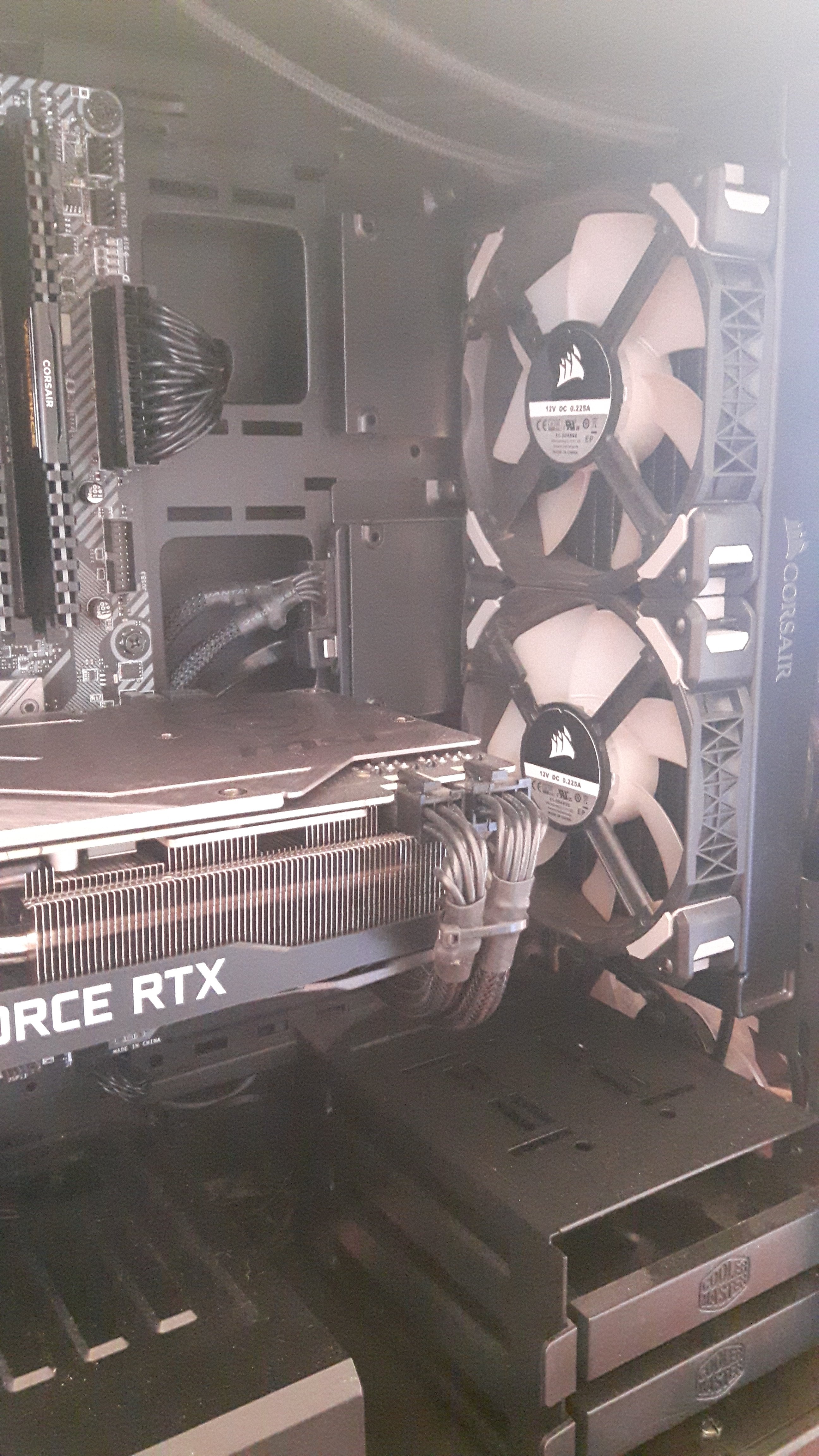

Je nach Gehäuse und Belüftung "können" deine Temps normal sein, ja.
Kannst ja mal Foto vom Innenleben deines Rechners machen. Ich schätze mal, dass da der Hund begraben liegt.
Wie gesagt, würde ich für bessere Kühlung sorgen und sie Pi mal Auge 10 Grad Kühler betreiben. Wenn du aber keine probleme mit Freezes, Crashes oder heruntertakten der Karte wegen Temperaturlimit hast, kannst dus natürlich laufen lassen.

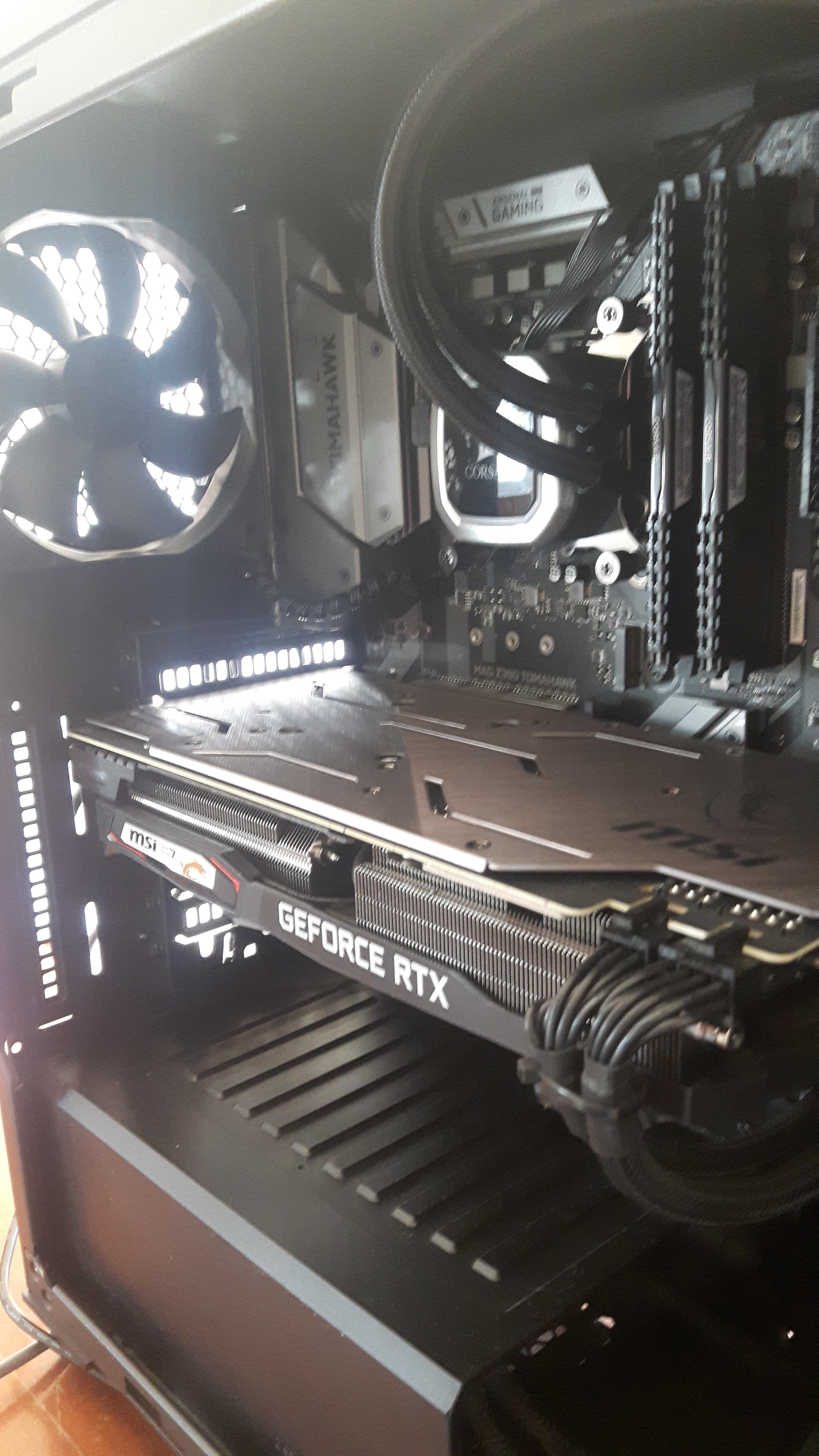

Die bilder sind leider ein bisschen schlecht weil ich ein altes handy habe 😂
Die 76grad erreicht die karte aber schon nach 5-10 min beim stress test
Könntest die HDD Cages entfernen wenn das möglich ist, scheinen ja leer zu sein, dann hat der Lüfter dahinter etwas mehr Freiraum.
Ansonsten pustest du halt die aufgewärmte AIO Luft ins Case, da passen die Temps schon für.
Andere Option wie oben raus gibt es dafür nicht?
Aber wie gesagt, wenn dich die Lautstärke nicht stört, die eventuell höher ist würde ich das so trotzdem für in Ordnung halten.
Aber kann jeder anders sehen, persönliche Meinung.

Würde AiO auch in Deckel verbauen(dann müssten die Lüfter davon halt umgedreht werden um raus zu pusten).
Kannst du im Deckel ganz hinten auch nen Lüfter verbauen? Der würde auch bissl was bringen. Ohne, dass du an der restlichen Konfig was basteln musst.
Sind halt nur Ideen, das von Temps und Airflow etwas zu verbessern. Aber wenns läuft(also vor allem wegen Temp nix drosselt, Abstürze, Freezes usw.), kannste das natürlich alles so lassen.
Frage wäre, ob die AIO dahin passt.
Kannst du vielleicht mal ein Bild davon machen, wie der obere Teil deines Gehäuses da aussieht?
