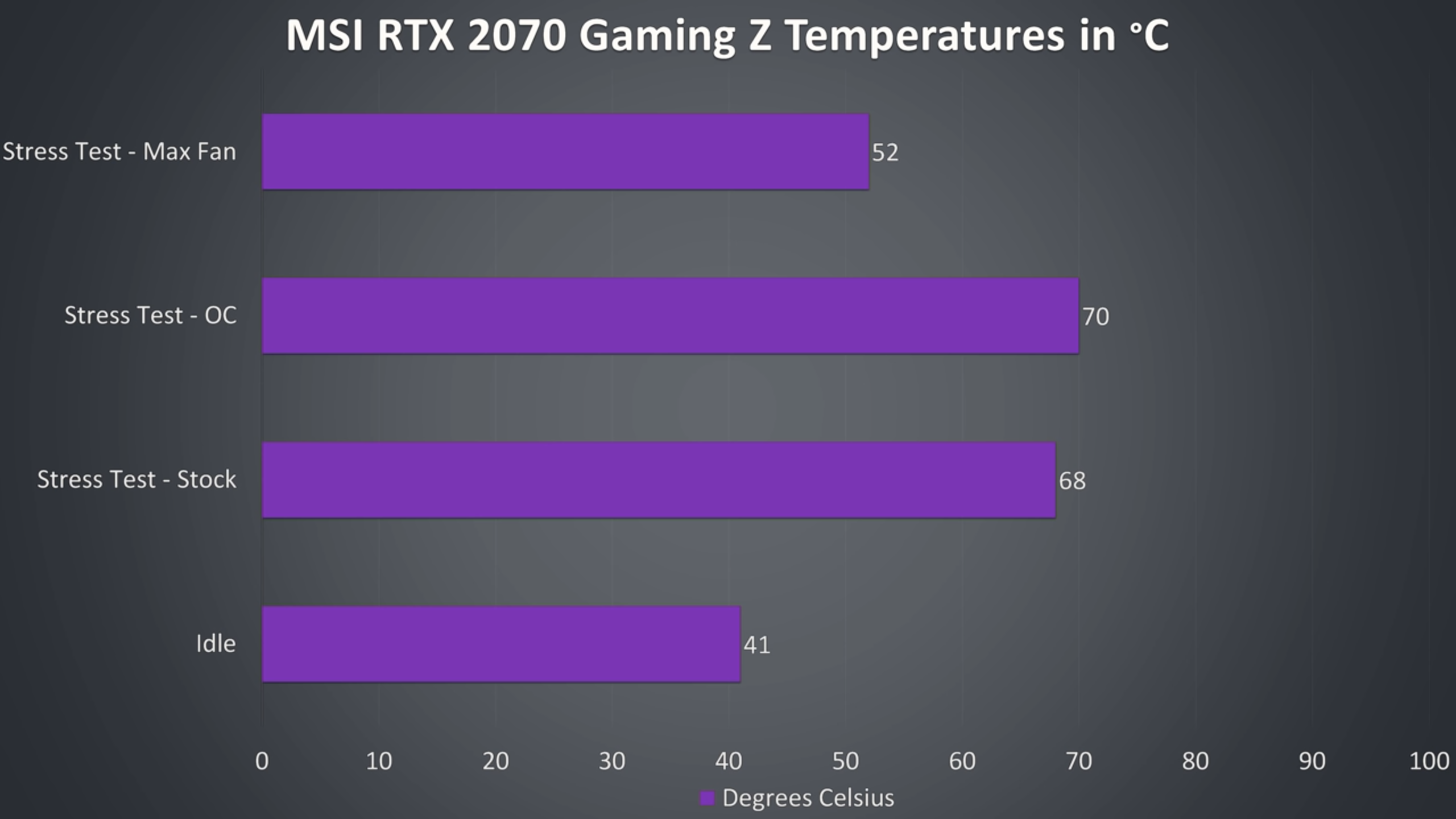

Ich habe mir im Januar 2019 eine MSI 2070 Gaming Z bei MF bestellt und war eigentlich ganz zufrieden, nur war die Grafikkarte halt sehr laut. Mich hat jetzt erst vor ein paar Tagen jemand im Forum darauf hingewiesen, dass die Grafikkarte eigentlich sehr leise sein sollte. Nun habe ich etwas herumprobiert und frage mich echt ob es an dem schlechten Airflow in meinem Case liegt oder an der Grafikkarte - sprich ,dass der Kühler nicht richtig aufliegt.
Also wenn ich die Grafikkarte walten lassen, dann geht die immer direkt auf 81 Grad und hält die auch. Die Lüfter laufen sind sehr laut. Daher beschränke ich meistens das PT auf 75%. Ich habe jetzt ein paar Experimente vorgenommen wenn ich mal die Seitenwand vom Gehäuse entferne.
PowertargetTempRPMTakt
Case zu PT 100%81 Grad2800 rpm (2. Lüfter nur 2000 rpm)1890 Mhz
Case zu PT 75%76 Grad1800 rpm1860 Mhz
Case offen PT 100%80Grad2000 rpm1890 Mhz
Case offen PT 75%73 Grad1800 rpm1860 Mhz
Anscheinend hat die Grafikkarte 2 Lüfter die unterschiedliche laufen können. Laut Afterburner sind diese fast immer identisch, ausser eben wenn das Case zu ist und PT 100% beträgt.
Als Case habe ich ein NZXT H500i - ja das ist natürlich Airflow technisch nicht besonders. Vorne sitzt eine Kraken AiO und hinten blasen 2 NZXT AER RGB Fans die Luft raus - da kommt es schon ordentlich warm raus, aber selbst wenn ich die stark aufdrehe ändert sich nichts an der Grafikkarte, die bleibt bei 81 Grad und auch die RPMs bleiben gleich. Die NZXT Lüfter bringen gefühlt (mit der Hand) auch nicht so viel Luft raus. Wenn ich die Kühler der AiO vorne mehr Luft ansaugen lassen, wirkt sich das auch nicht auf die Temperaruten oder die RPMs der Grafikkartenlüfter aus.
Wenn ich meine Hand über die Grafikkarte halte ist es dort nur lauwarm und unter der Grafikkarte ist es richtiggehend kühl im Gehäuse. Die heiße Luft kommt aus dem Grafikkartenkühler raus und bläst in Richtung Scheibe. Da sind halt nur max 2 cm dazwischen, dass es sich dann dort Staut ist logisch aber eben ohne Seitenwand ist es auch nicht viel besser. Daher verstehe ich nicht, wie in einem Review die Karte dann bei 68 Grad unter Volllast läuft in einem offenen System auf dem Tisch? Da muss meine ja irgendwie defekt sein dann, oder?
Ja ich weiß, ich kann theoretisch UV, aber ich möchte wissen ob es an der Karte oder am Gehäuse liegt da ich mir eigentlich eh bald eine neue Grafikkarte holen wollte und es soll halt möglich ruhig sein beim spielen. Aber wie gesagt, der Boosttakt bleibt konstant, die Temperatur aber auch. Egal ob mit Seitenwand oder ohne, egal ob meine Gehäuselüfter langsam oder schnell drehen (die Kraken Lüfter laufen i.d.R. mit 800-1000 rpm und die Exhaust so mit 1400 rpm - das ist leise für mich, wenn es mehr, dann fängt es an zu stören).

Wenn trotz gutem Airflow im Gehäuse die Karte 81 Grad erreicht, dann haben die Profis von MSI die Karte mit dem Lüfte nicht vernünftig verbaut. Tests und Videos zu der Karte sagen das die max 71 Grad erreichen soll und da bist du ja weit drüber. Ich würde direkt die alte Wärmeleitpaste erneuern und anschliessend den Kühler ordenlich montieren.
Eben, das denke ich mir auch halt auch. In den Reviews sollte die Kühler sein. Aber ich hab auch wenig Lust den Kühler abzunehmen wenn die Karte noch nicht einmal 2 Jahre alt ist. Weiß jemand wie das bei MSI ist zwecks Garantie? Ist halt keine EVGA.

Ja dann muss bei mir mit dem Kühler oder Wärmeleitpaste was nicht stimmen. Selbst in nem offenen Gehäuse bin ich ja sofort am Maximum, wirklich innerhalb von wenigen Sekunden.
