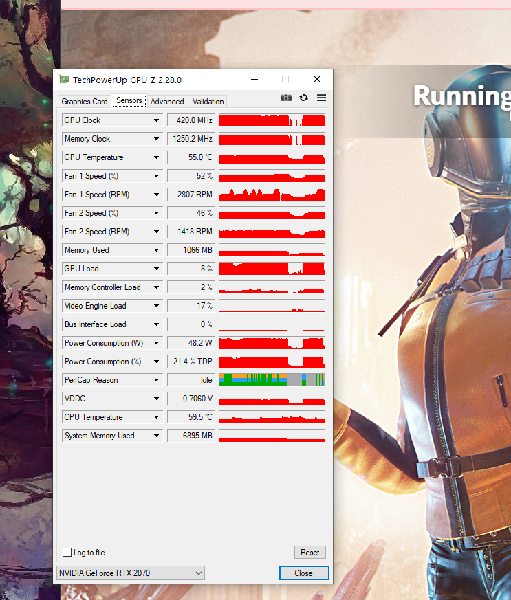

Schau mal, habe GPZ- Laufen lassen gehabt:
Habe Time Spy abgebrochen - beide Lüfter fahren dann wieder runter, im Moment des Screenshots sind sie auf ca. 50 % - Lüfter 1 hat aber fast doppelt so viele Umdrehungen an.
Also die Prozentzahl ist gar nicht kongruent mit den tatsächlichen Umdrehungen.

Das hört sich für mich irgendwie nach einem defekten Lüfter an.
Lassen sich die Lüfter garnicht manuell steuern?? Oder reagiert nur der zweite auf die manuelle Steuerung?

@Naesh die lassen sich steuern, bis auf den Punkt von den ca. 75 grad. Da ist der Lüfter 1 Steuerungsresistent. Obwohl ich ihn iwie einstelle, ist dies ihm egal.
