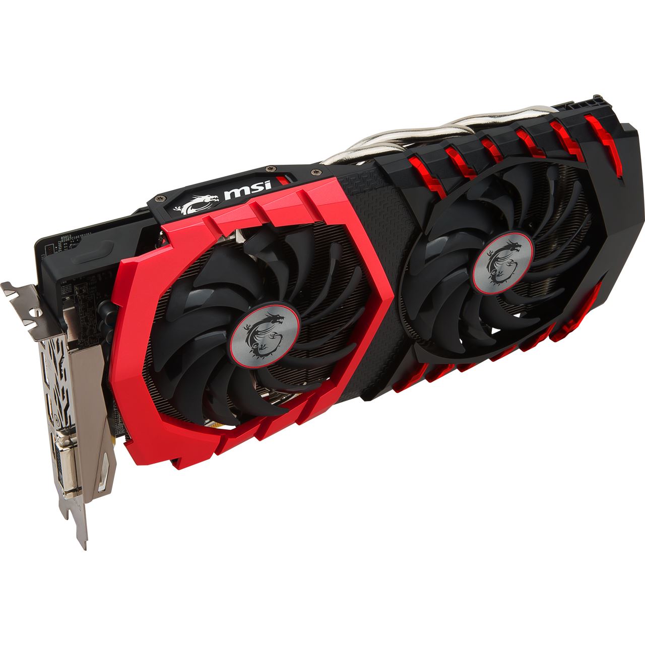

habe kürzlich mein WarThunder aktualisiert und dank der verbesserten Engine direkt mal alle Regler auf Anschlag. Auf der Testkarte habe ich ca. 40 FPS, was an sich ja okay ist. Bedenken macht mir nur meine Graka. Die geht da auf gute 90 Grad hoch. Mein Setup:
Windows 10
i5 2500k @stock
MSI RX480 @18.3.4 1080p
CoolerMaster Silencio 352
Vorne 2x 120er rein, hinten 1x 120er raus, oben 1x 140er raus - jeweils mit 1000 rpm.

Es ist aber schon eine Custom Karte und keine Referenzkarte wo einfach MSI ihren Namen draufgeklebt hat?
Ist diese Karte
Okay dann stimmt da irgendwas nicht.

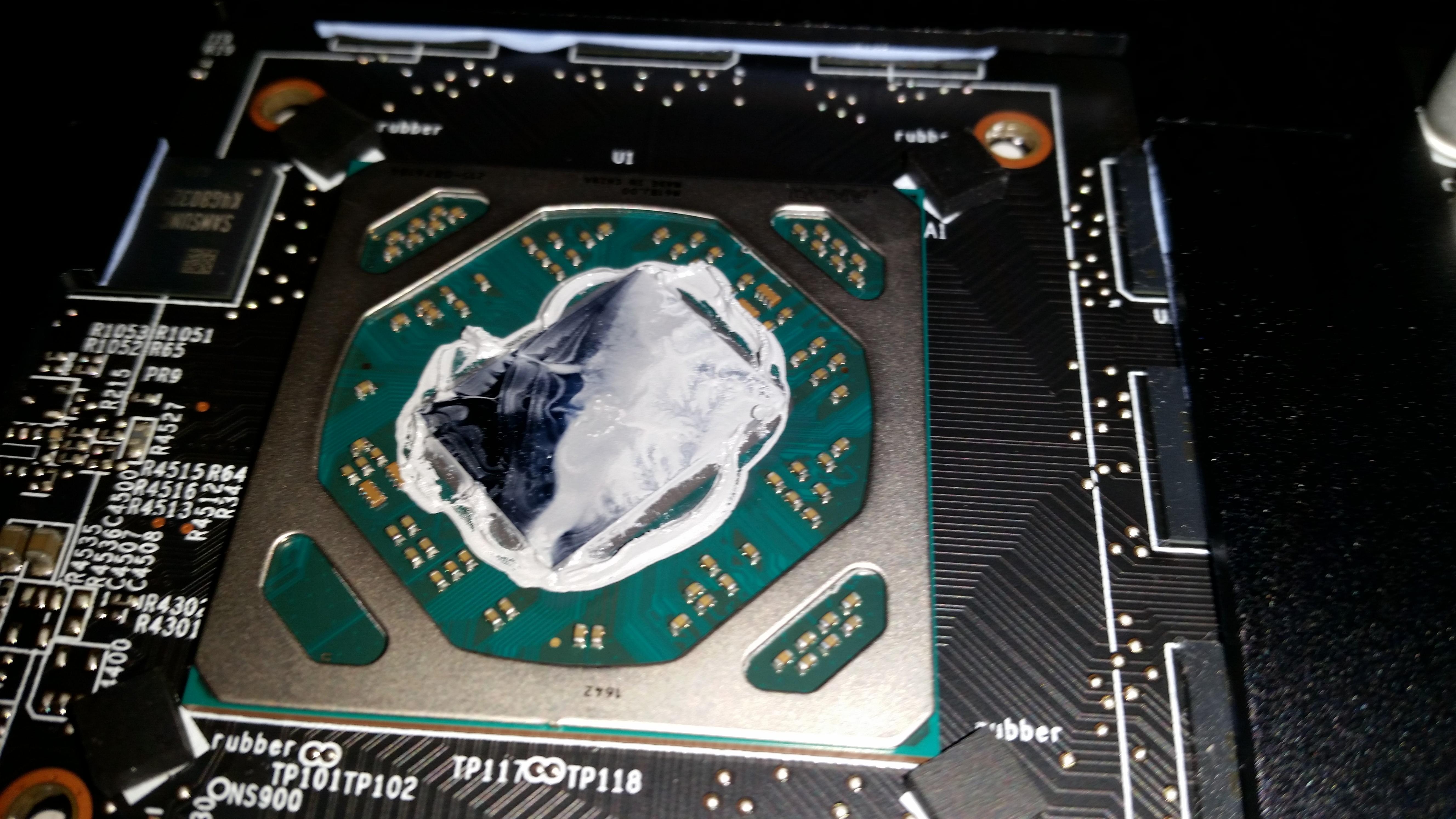

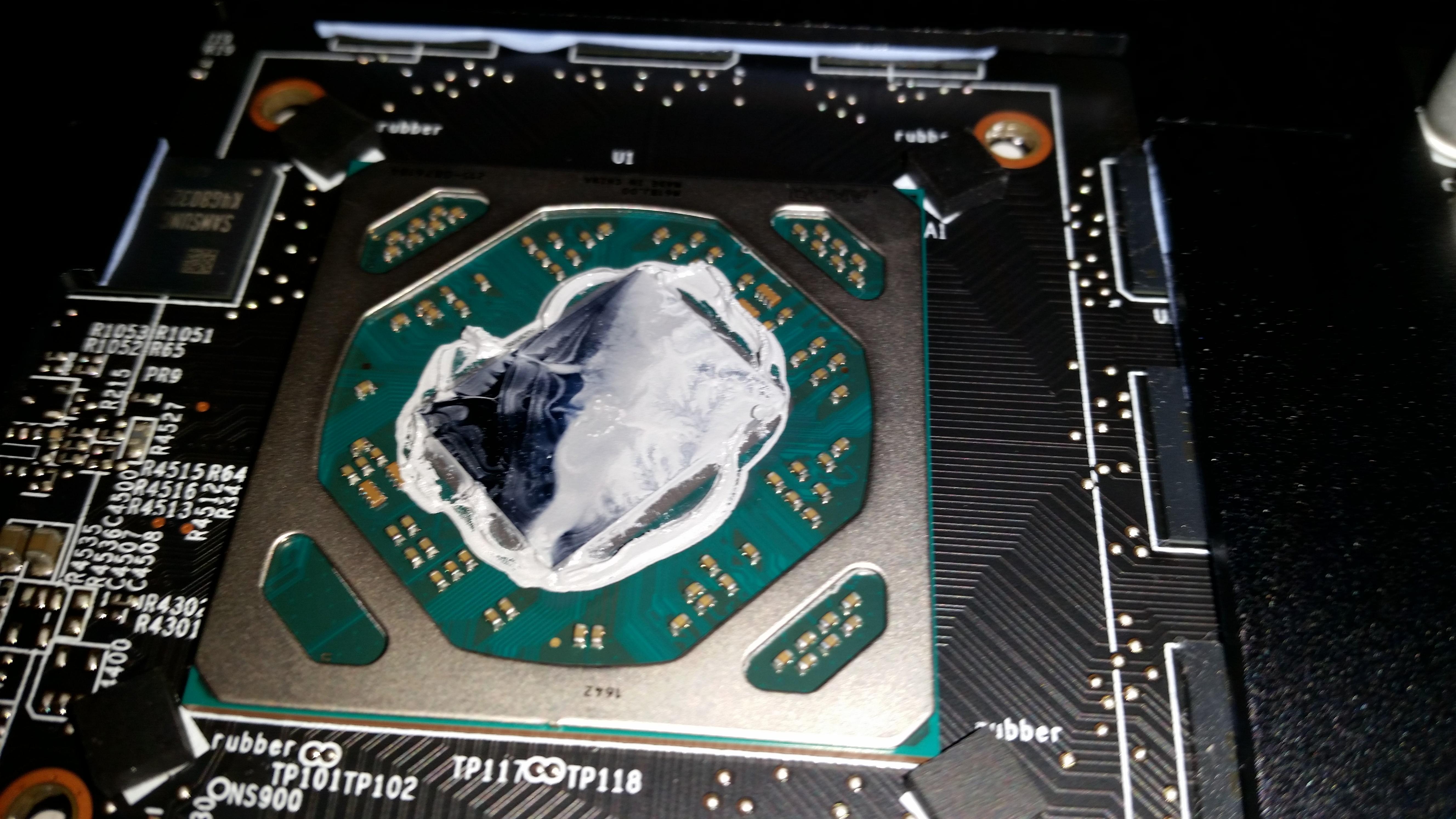

Problem:
Mit neuer WLP hab ich nun 72 Grad, statt teilweise über 90!
SO war die Werkspaste?
Wtf da ist ja mehr daneben als drauf Oo
Dann ist es ja auch kein wunder.
72 Grad ist ja voll okay nun^^
