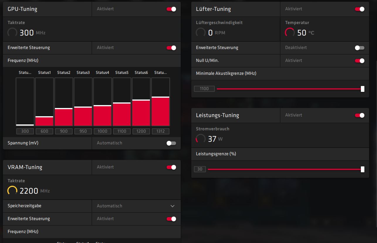

So, ich hab jetzt ein wenig rumprobiert und siehe da es läuft wieder.
Bin zwar immer noch etwas erstaunt, warum von heute auf morgen die Probleme auftauchten, aber ok.
Vielen Dank für die kompetente Hilfe.
Mit freundlichen Grüßen
Tommy
Reaktionen: Mr.Zweig
Tolle Nachrichten! Glückwunsch! Aber freu dich noch nicht zu früh. Das würde ich jetzt erst einmal über ne ganze Weile beobachten und verschiedene Lastszenarien ausprobieren. Borderlands 3 ist ein guter Kandidat. Bei meiner RX 480 ist das Spiel schon mit kleinem OC abgestürzt. Zu guter Letzt: darf ich fragen, was Du genau verändert hast?
Die ganze Sache bedarf noch ein bisschen Feinschliff.
Ich bin aber erstmal erleichtert das es überhaupt wieder funktioniert.
Werde aus dem Screenshot nicht wahnsinnig schlau. Was hast Du denn spannungstechnisch verändert?

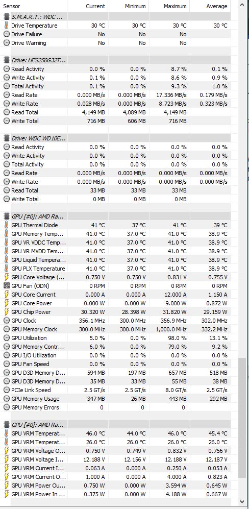

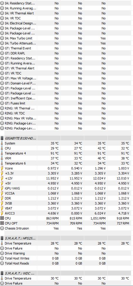

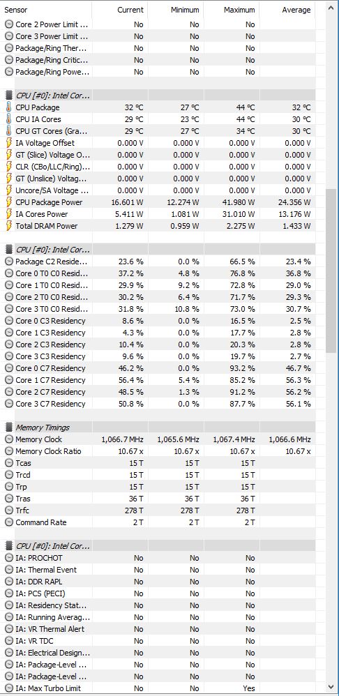

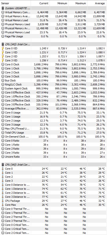

Hallo Forum,
ich melde mich noch einmal zurück.
Ich hab im HWiNFO mal die Temperaturen des PCs näher betrachtet.
Mir ist dabei aufgefallen das unter der Mainboard-Gruppe, unter Temperatur 4 bereits im Idle Mode 90°C + anliegen.
Was genau ist Temperatur 4?
Dann ist mir weiterhin aufgefallen das meine Graka nie über 55°C warm wird, auch nicht unter Last.
Konnte gestern vor dem Absturz knapp 2h Conan Exiles laufen lassen ohne Absturz.
Laut kurzer Internetrecherche sind Temperaturen bis 90°C möglich.
Vielleicht liegt es doch an der CPU und nicht an der Graka?
Ich wäre dankbar wenn jemand mal einen Blick auf die angehängte Sensoren-Übersicht werfen könnte.
Kurzer Nachtrag: Habe knapp 1h lang FurMark und Prime 95 laufen lassen, kein Blackscreen.
Temperatur der Graka war konstant bei 50°C.
CPU Temperatur lag bei unter 70°C. (Temperatur 4 93°C)
Vielen Dank im Voraus.
