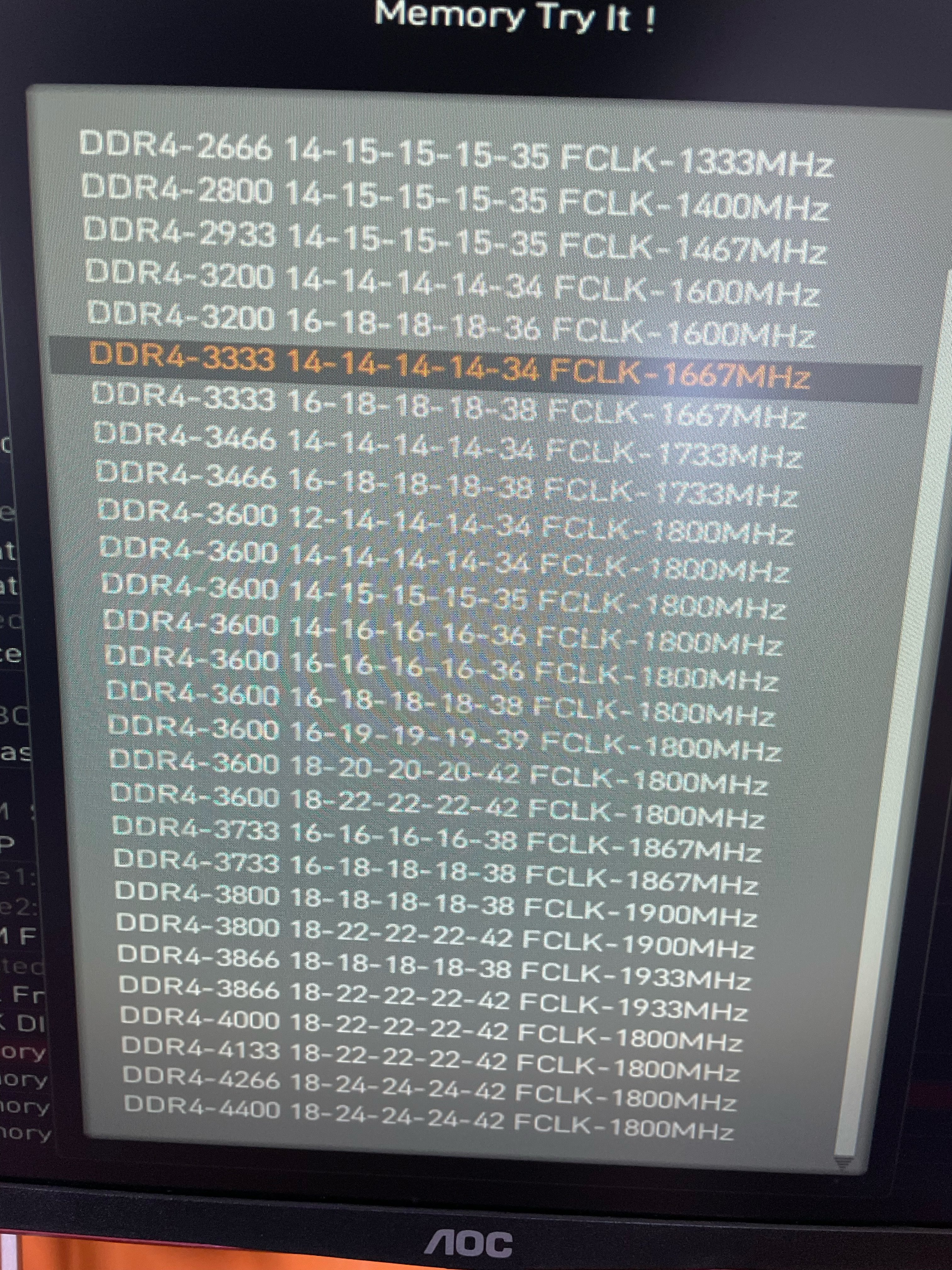

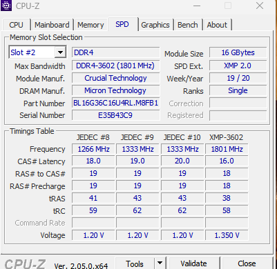

Moin,
habe die Funktion auch und habt ihr einen Ratschlag was ich ausprobieren sollte? Ich kann ja nur von den 3600Mhz Optionen auswählen, richtig? Es geht da nur um die Timings?

Du kannst prinzipiell alles davon ausprobieren aber es ist größtenteils unsinn. Wenn du übertakten willst mach es vernünftig oder belass es beim XMP, sofern das läuft. Wenn es nicht läuft kannst du probieren trcdrd eins hoch zu setzen oder die Spannung etwas anzuheben. Alles was du da an Timings angeboten bekommst bei 3600 schneller als 16 18 18 kannst du vergessen, du wirst immer mindestens ein Timing manuell anpassen müssen weil dein Speicher das sonst höchstwahrscheinlich nicht mitmacht. Wenn du vom Takt höher gehen würdest musst du nachschauen welche Timings entsprechend zu den aktuellen wären, die sind immer relativ zu Takt.
Wenn du Settings möchtest die mit wenig Aufwand bei dir laufen schau in den OC Thread bzw. in das passende Discord das dort verlinkt wird.

Das XMP hat ja immer Probleme gemacht. Profil 1 sowie Profil 2. Einfach neu gestartet oder Ruckler in Games etc. seitdem es aus ist geht's eigentlich, wobei ich jetzt wieder kleine Ruckler in Valorant habe und einfach nicht weiß woran es liegt. Grafiksettings habe ich komplett runtergedreht und trotzdem sind sie da. Ich wollte da einfach den RAM mal boosten um vielleicht da etwas anzusetzen. Ja ich gehe mal in den Discord.
Profil 1 und 2 sind bei dir identisch. Ich vermute wie gesagt dass es an trcdrd oder der Spannung scheitert.
Prinzipiell kannst du dann halt auch alles was langsamere Timings hat probieren, angefangen bei 16 19 19 etc aber um Stabilitätstests kommst du auch da nicht rum.
Ja, aber muss ich dann bei DDR4- 3600 bleiben und dann halt lediglich die Timings ausprobieren ob die laufen? Ich kann jetzt nicht auf DDR4 3800 gehen mit anderen Timings? Und umso höher die Timings umso mehr Leistung wird aus dem RAM gepresst? Ich suche eher eine etwas "einfachere" Lösung für die Übertaktung anstatt jedes einzelne Timing selbst einzustellen, da ich mich da komplett erstmal einlesen muss was was genau macht und wenn ich dann Probleme habe bin ich halt daraus angewiesen Hilfe zu bekommen.
Prinzipiell kannst du auch vom Takt höher gehen, aber da muss deine CPU den FCLK mitmachen und das solltest du getrennt testen. Sehr oft ist bei 3733MHz effektivem Takt Synchron mit FCLK schon Schluss. Viel Leistung holst du in dem Bereich nicht wenn du einfach nur Auto Einstellungen verwendest, da kann es sogar schnell negativ gehen, auch was die Timings angeht.
Wenn XMP schon nicht läuft dann probier halt wie gesagt 3600 mit 16 19 19 oder die nächst langsameren Timings.
