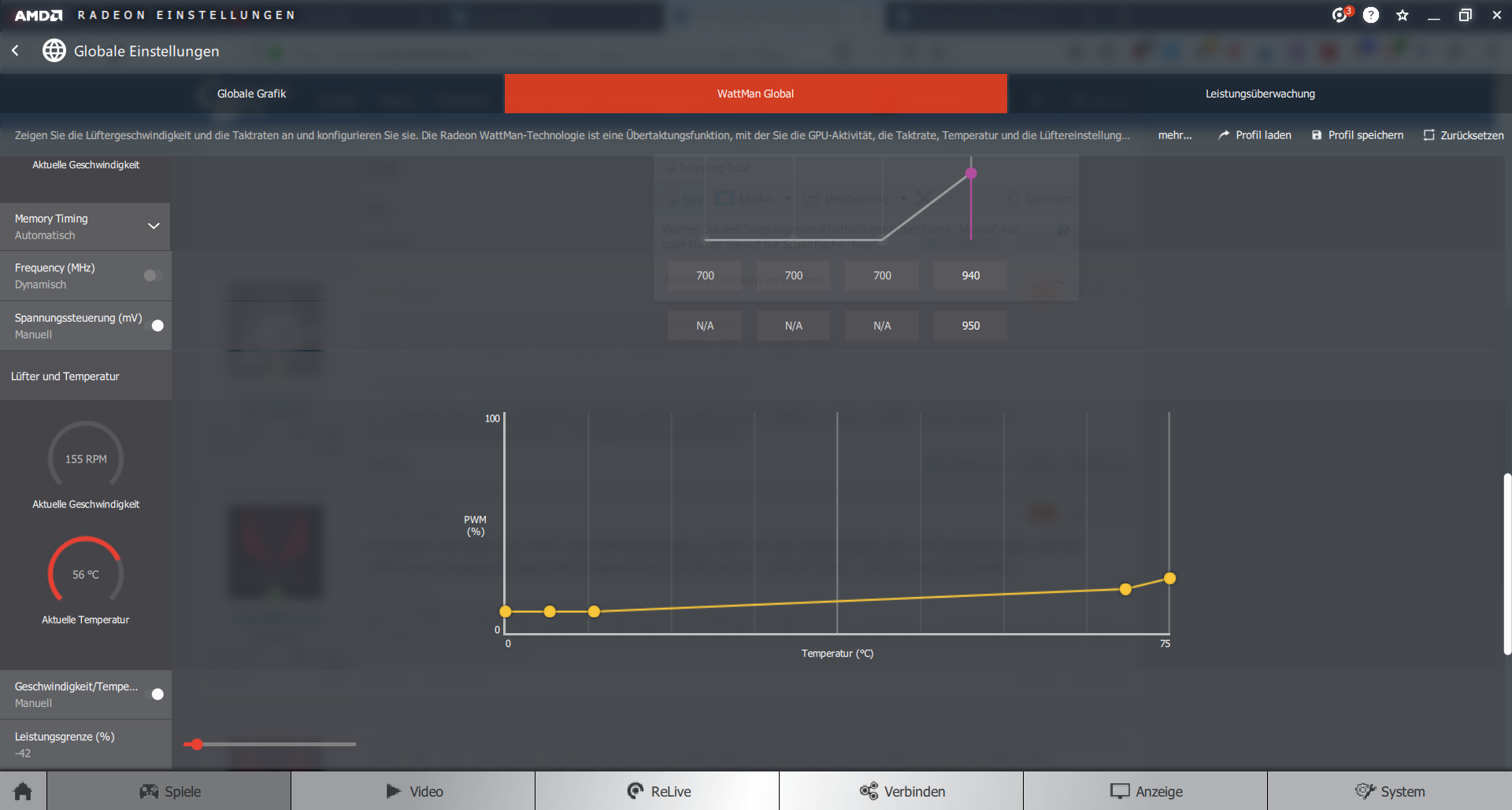

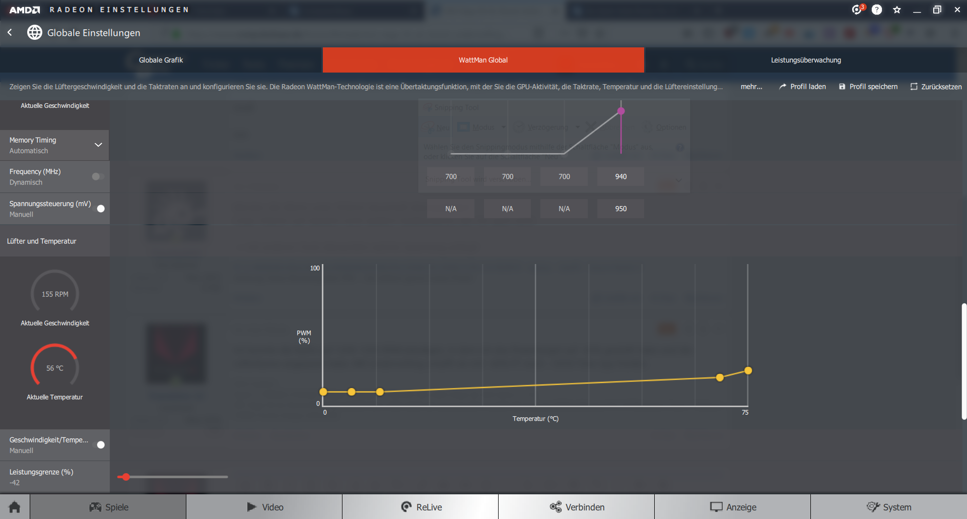

Ich konnte die Karte auf 1200-1500 RPM bändigen, in dem ich das Powertarget auf -42% gestellt habe und die Lüfterkurve angepasst habe. Mit Undervolting schafft sie mit -42% PT noch ~5018 Time Spy Punkte.
Meine Einstellungen:

Hab einfach bei Wattman das Undervolting Profil eingestellt und funktioniert ganz gut (geht sicher manuell auch besser)

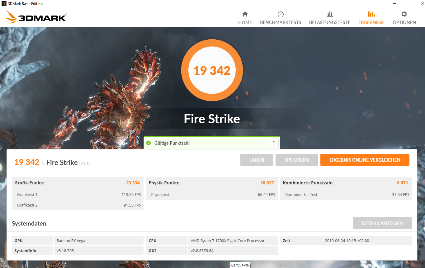

Wie viel Watt benötigt die dann? Meine schafft bei -42% PT und UV 16585 Punkte und bleibt relativ leise.
meine RX56 schafft Undervolted und mit optimierten Speichertimings über 23000 ( Grafikpunkte )
Firestrike habe ich nicht nachgeschaut , aber beim Timespy sind es 350-360 Watt aus der Dose ( System )
= ca 200 - 220 Watt für die RX56
PS: Dank Custom Modell ( Powercolor Red Dragon ) auch ziemlich leise
