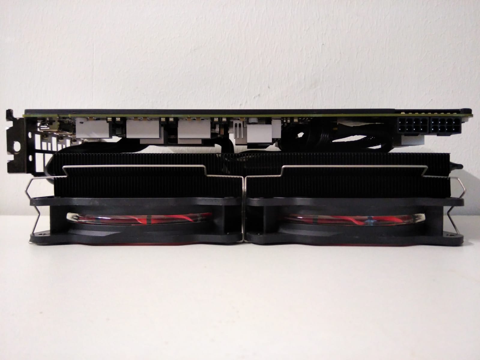

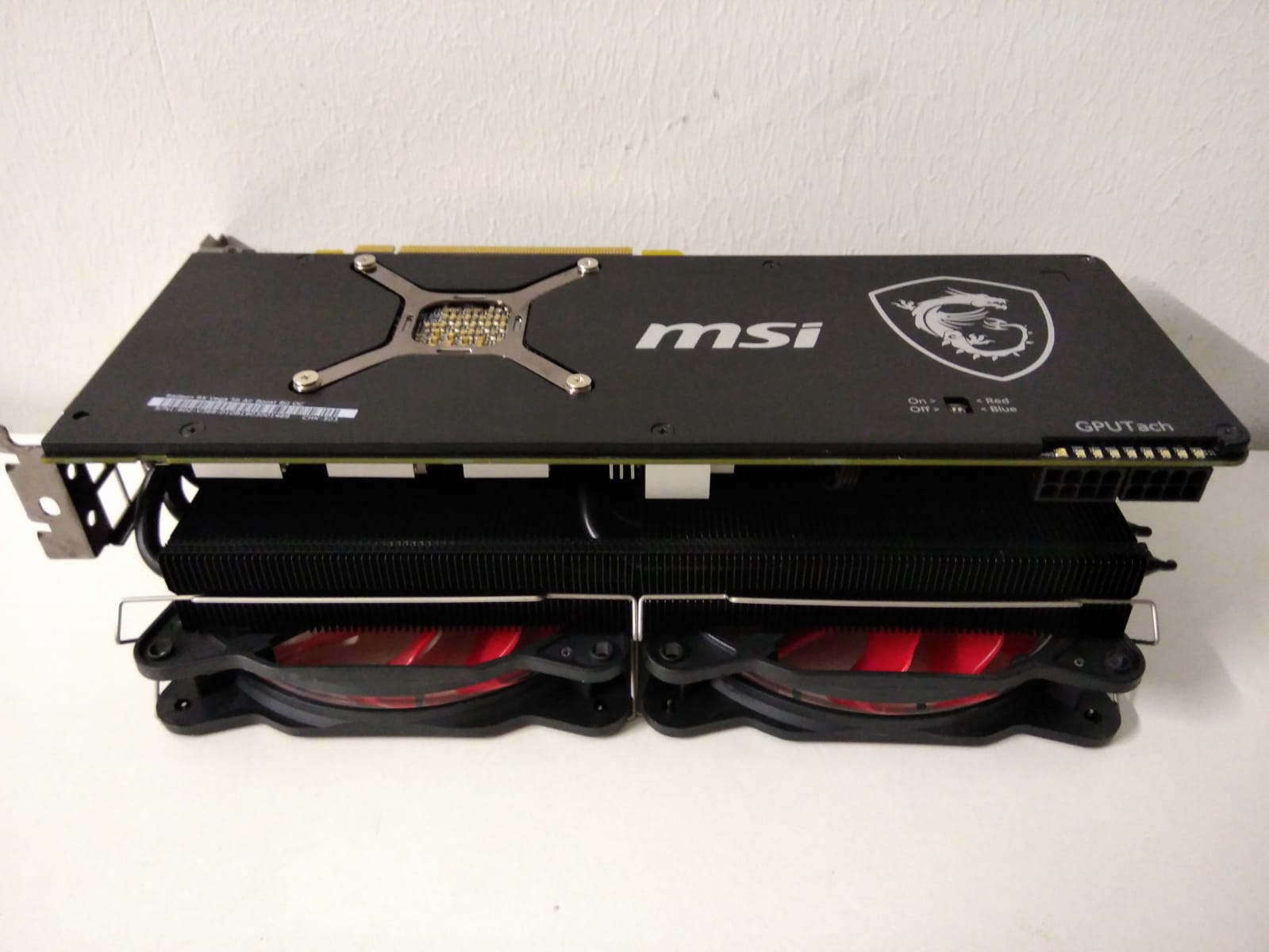

Die Lüfter werden von der GPU gesteuert, durch den Mini-4-Pin Stecker via Y-Splitter Adapter zu 2x 4-Pin PWM. Lustig ist aber, dass mir beim Abbau des äußeren Blower-Cases erstmal die komplette Halterung von der MSI LED von der PCB abgerissen ist und das Kabel einfach weiter drin gesteckt hat. Die Lötstelle war von Werk aus anscheinend völlig dünn, weshalb die LED manchmal ausgefallen ist und manchmal wieder funktioniert hat. Ich hab das Ding nun erstmal abgelassen da ich die LED gerade sowieso nicht brauche. Also beim Ausbau bitte Vorsicht, das Kabel ist echt kurz!
Umbau auf den Morpheus war übrigens sehr easy, man sollte nur was Geduld mit den Heatpipes auf dem VRM etc. haben und mit der Sockelhalterung mal dran halten, damit man sich den Weg dann nachher nicht versperrt durch die Heatpipes, der Rest geht flott (werde wohl zu Kupfer statt Alu wechseln). Gibt dazu auch Tutorials, habs aber einfach ohne gemacht und bin trotzdem zufrieden. Ich rate aber ab sich an das Beispiel von PC-Games Hardware zu lehnen, da das bei denen eher wie ein fehlgeschlagenes Experiment aussieht und die PCB total verbogen ist und irgendwas mit Kabelbindern gefixt ist, sieht sehr unprofessionell für den Laden aus.

Als Anhang hab ich meine aktuelle und nicht defekte MSI Vega 56 Air Boost OC mit Morpheus II Cooler.

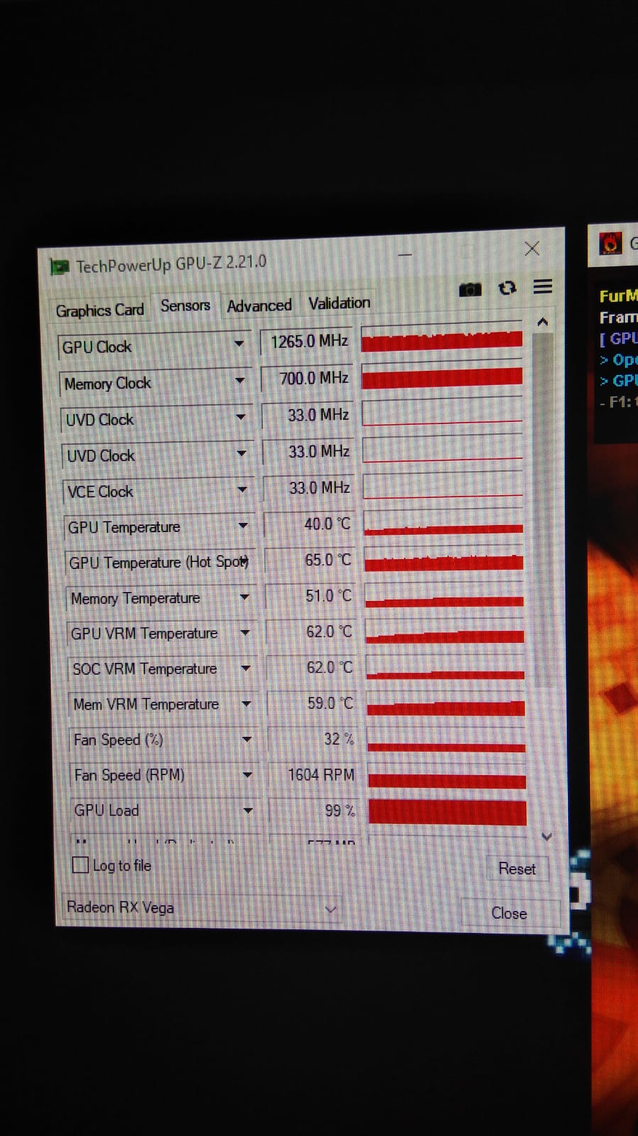

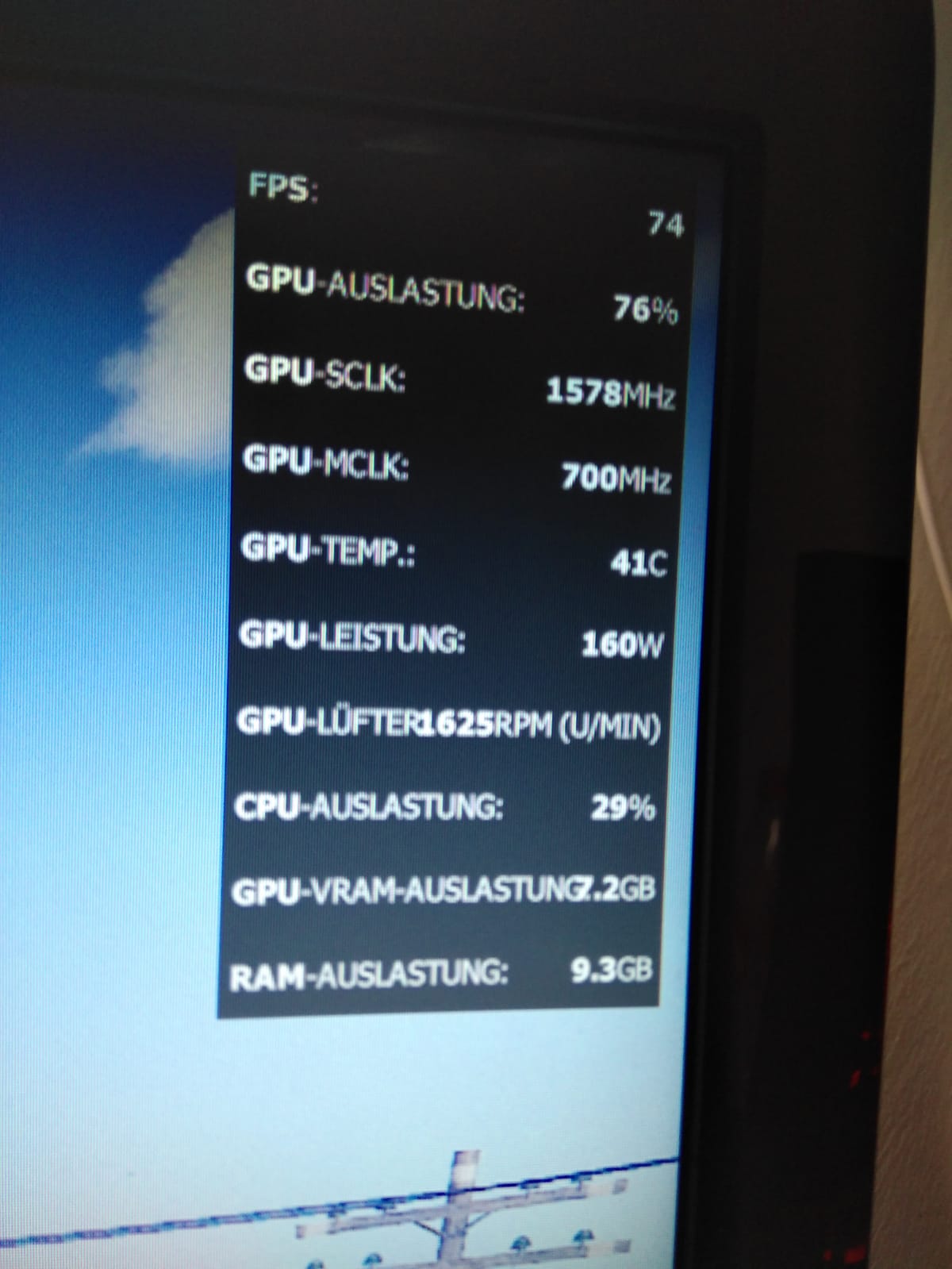

Ja das mit den Lastspitzen konnte ich sogar ganz kurz mal erkennen bei Rust unter extremen Grafiksettings (davon auch der Screenshot Anhang vom Radeon Overlay). Da hab ich ohne OC kurz mal 1692 MHz gehabt, obwohl die Taktrate nicht mal unter P7 angegeben ist. Ich musste für mich selbst trotzdem bei dem Problem etwas testen um verschiedenes ausschließen zu können und letzten Endes hat sich eben dein vorhergesagtes Problem bestätigt, hätte natürlich auch anders sein können aber ich danke natürlich für die ausführlichen Hilfestellungen.
Anscheinend packt das Netzteil nun die Lastspitzen.
Die konkrete Höhe des Takts ist da nicht relevant, sondern vielmehr ein Wechsel von wenig auf viel Belastung in einem sehr kurzen Zeitfenster. Dann muss die Karte sehr schnell mit dem Takt rauf. Wohin, das ist weniger wichtig, als die Plötzlichkeit. Die Stromversorgung muss dann ebenfalls in kürzester Zeit rauf, und dabei kommt es zu Überschwingern. Die können bei einzelnen Exemplaren offenbar schonmal bis zu deutlich mehr als dem doppelten der eigentlich Total Board Power der Karte gehen. Solche Überschwinger gibt es bei allen Karten, aber die Vegas haben die anscheinend für etwas länger als andere Karten, was dann so gerade eben den Toleranzzeitraum des Netzteils überschreiten kann.
