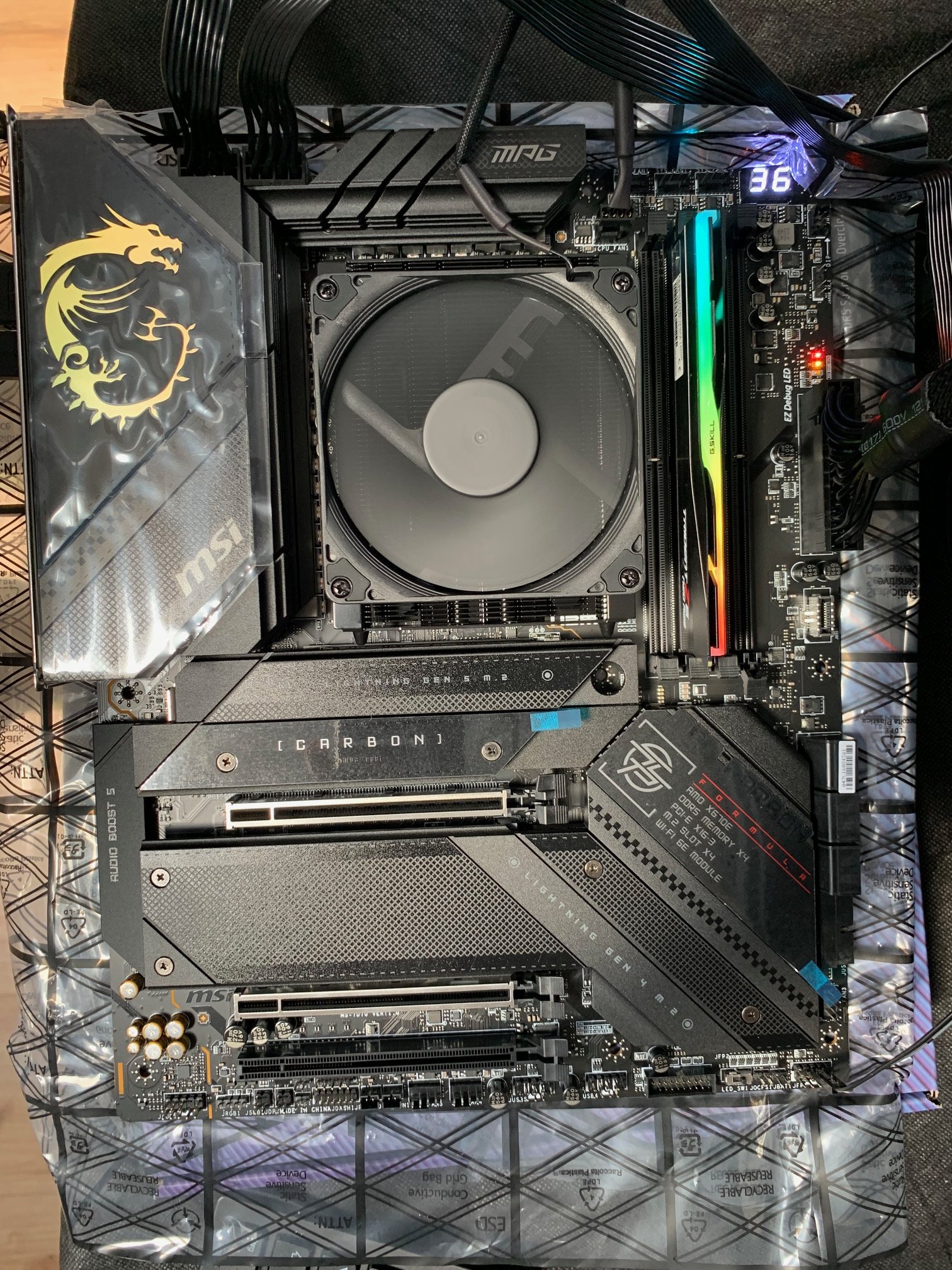

Warte mal ein halbe Stunde ab aber mal die Frage, hast du das auch mal mit dem anderen RAM Stick probiert?DominikKü schrieb:Wenn es nach 20 - 25 nicht fertig ist, soll ich ihn wieder ausmachen oder warten?
Vielleicht hat der RAM eine Macke und mit dem anderen geht es.
Und auch mal das mit der Funktion in #35 testen also den sicheren Start.

DominikKü schrieb:Läuft jetzt seit 30 Minuten, kann das so lange dauern oder läuft was falsch?
Dann stimmt etwas nicht.
DominikKü schrieb:Kann die CPU einen Schaden haben?
Es kann an der CPU, dem Arbeitsspeicher oder dem Motherboard liegen.
Da zwei der Diagnose-LEDs leuchten, vermutlich das Motherboard bzw. UEFI, da diese der Reihenfolge nach leuchten sollten - SEC (Security) phase > PEI (Pre-EFI initialization) phase > DXE (Driver Execution Environment) phase > BDS (Boot Device Selection) phase.
DominikKü schrieb:heute ist das neue Mainboard gekommen.
Da das Motherboard neu ist könnte es auch die CPU sein, wobei das Motherboard bzw. UEFI den Power-on self-test (POST) und damit die Initialisierung der Komponenten durchführt.
Würde deshalb beim Support von MSI nachfragen, ob es sein kann, dass zwei Diagnose-LEDs gemeinsam leuchten.
P.S.
Hinweis: Das System besser nicht auf der Antistatik-Folie - leitet Außen - des Motherboards! Sollte zwar unkritisch sein, aber das Motherboard besser direkt auf dem ich leitenden Karton legen.
Also ich hab den RAM Riegel gewechselt, jetzt komme ich ins BIOS.
Habe auch einmal die Graka gesteckt, diese wird auch erkannt und Bildausgabe über die Graka funktioniert.
Jetzt weiß ich auch nicht wie ich weitermachen soll?
1. Zuerst Windows installieren mit einem RAM Riegel und noch nicht im Gehäuse montiert
2. Zweiten RAM Riegel stecken und schauen ob das System läuft
Was meint ihr?

Mit dem zweiten Riegel geht es, dann ist wohl der Riegel defekt.DominikKü schrieb:Also ich hab den RAM Riegel gewechselt, jetzt komme ich ins BIOS.
Weiß gerade nicht ob man das mit einem Programm testen kann wenn er nicht bootet aber ein defekt schein vorhanden zu sein.
Du kannst aber auch den 2 Riegel dazu stecken um zu schauen ob es funktioniert, sollte der PC wieder nicht starten ist das wohl eindeutig.
Da hilft nur den RAM zu reklamieren.

DominikKü schrieb:Jetzt weiß ich auch nicht wie ich weitermachen soll?
Den Arbeitsspeicher testen. Mit einem Modul anfangen:

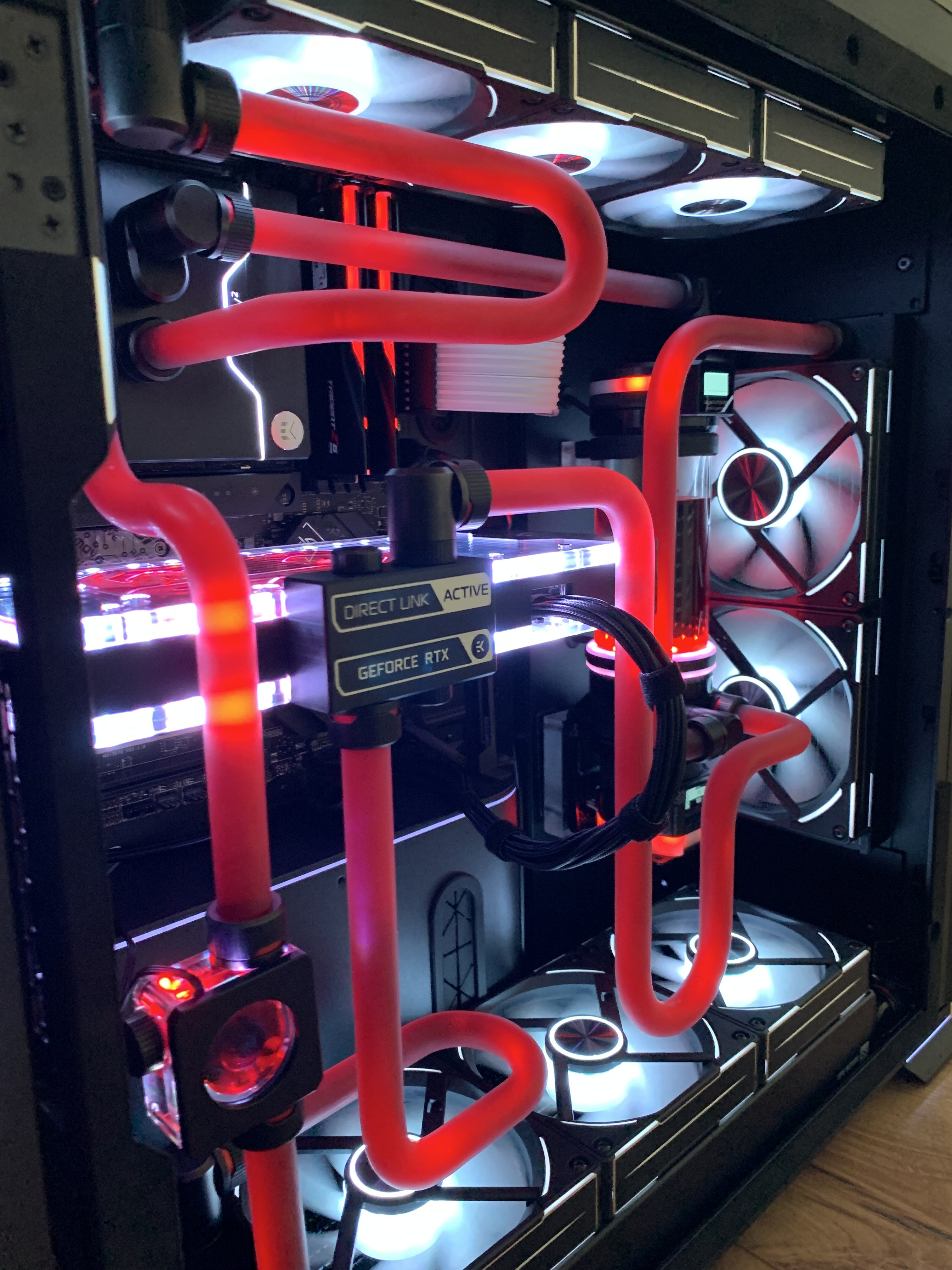

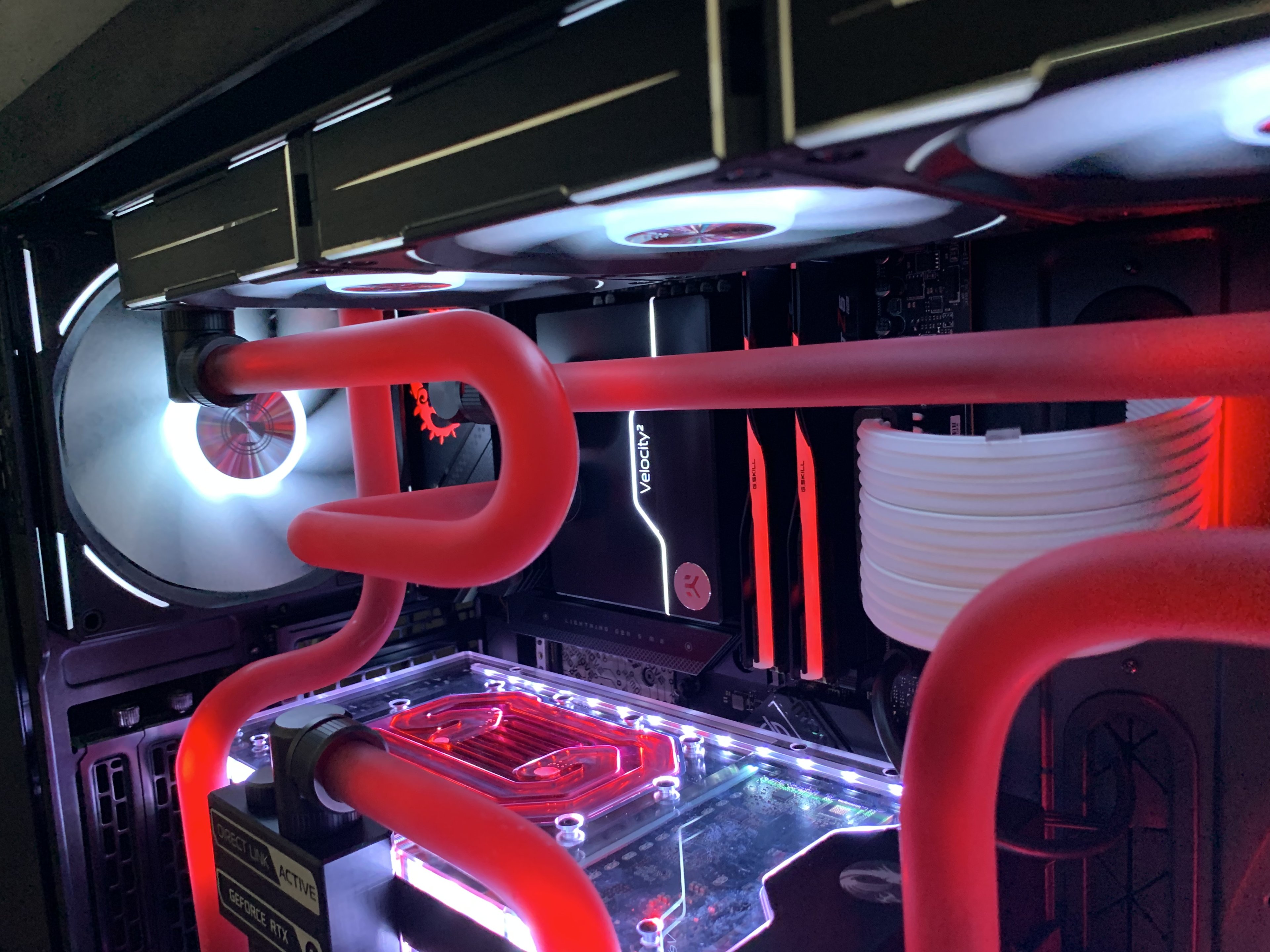

Sieht sehr gut aus das Teil!DominikKü schrieb:Also das System läuft ohne Probleme.
Hast dir aber Mühe gegeben die ganzen Rohre zu biegen.
Respekt! 👍👍👍
