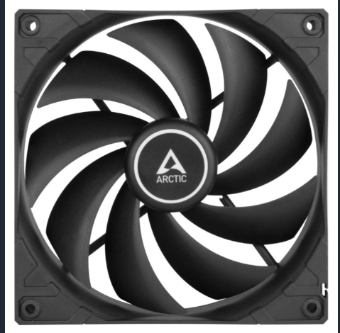

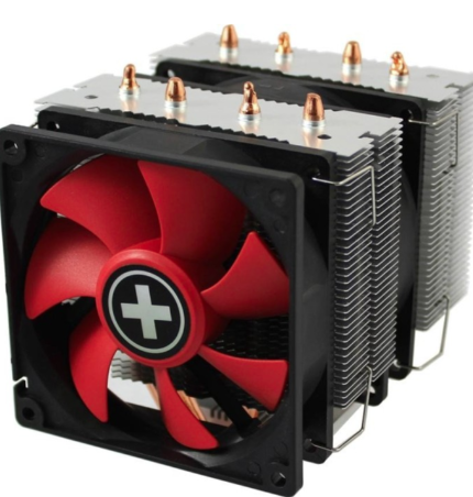

Meinst du den CPU Kühler oder ein Lüfter für das Gehäuse?
CPU Kühler:
Lüfter:
Anhang anzeigen 1378658:mussweg:

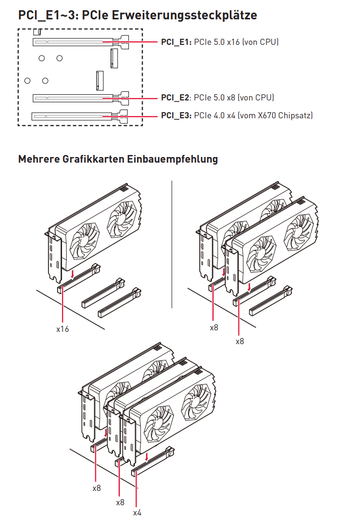

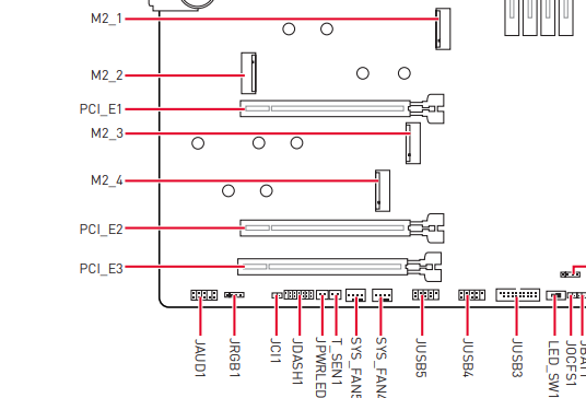

Was mir hier auch noch aufgefallen ist, du hast doch nicht vor die GPU in den unteren PCIe Slot zu verbauen?
Die GPU sollte immer in den oberen Slot.
Da ist die GPU nur mit 8 Lanes angebunden.

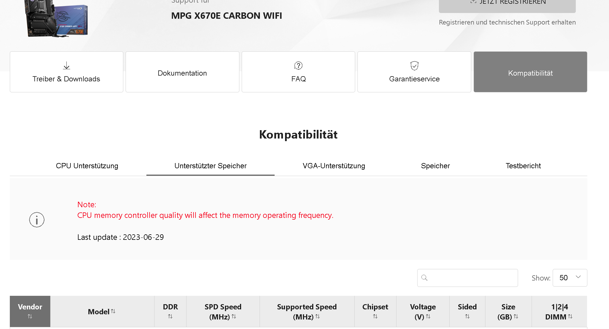

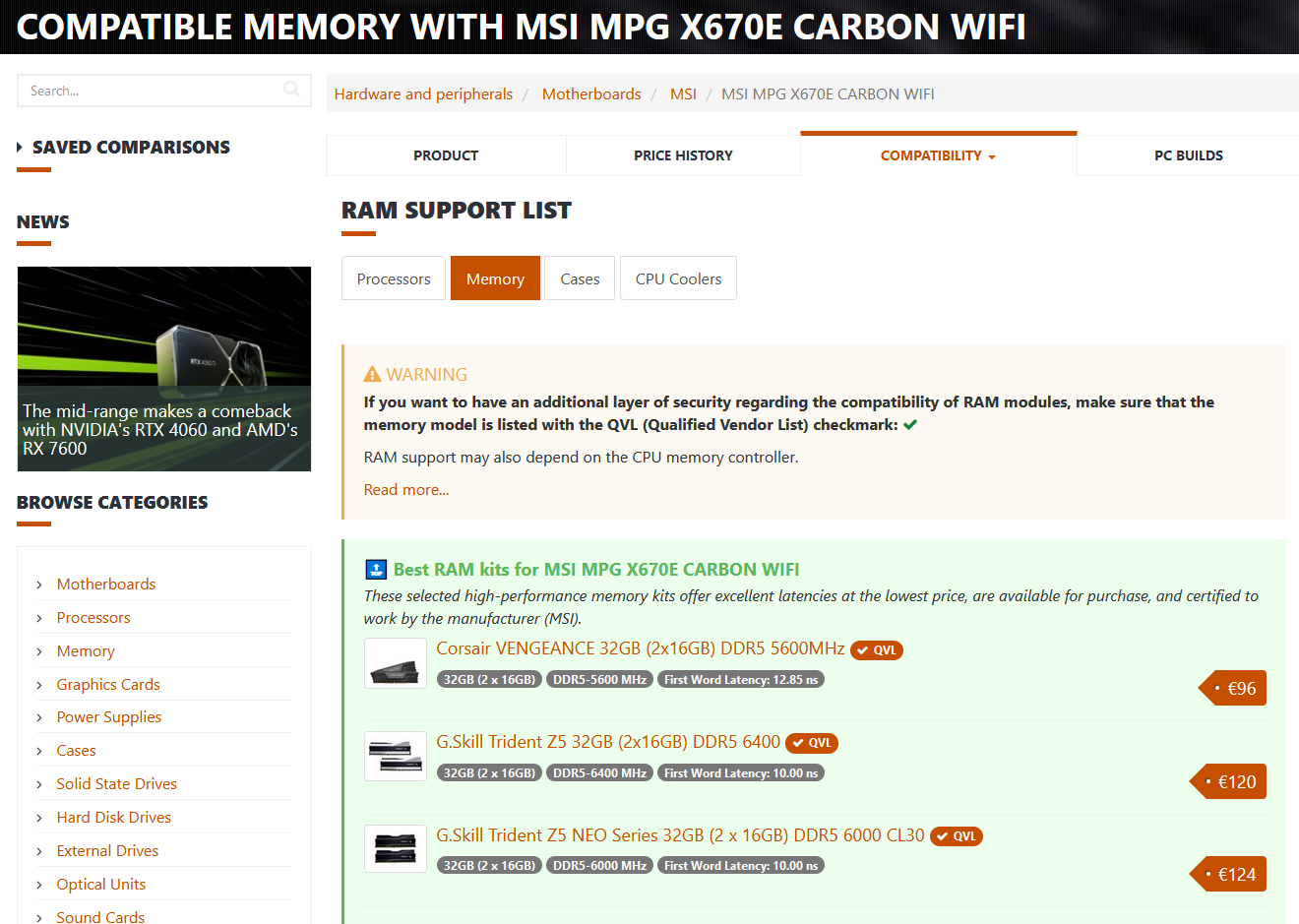

Ich kriege das zwar gleich wieder um die Ohren gehauen, aber das Board unterstützt laut QVL-Liste vom 23.6.23
nur DDR5 bis 6200 Mhz, die schnellsten G.Skill in der Liste sind 6000er mit Hynix. Wahrscheinlich mag das Board die 6400er (wenn das 6400 CL32 XMP sind, dann ist Samsung drauf) auch ohne EXPO oder XMP nicht.
Hey Tom,
ich habe heute zur Sicherheit nochmals auf der QVL Liste geschaut, hier wird der RAM klar unterstützt und sogar als "Best" beworben.
Weiß nicht welche liste das ist und von wem aber nicht von MSI,
Das hier ist die offizielle QVL Liste, da steht der RAM nicht drin.
https://de.msi.com/Motherboard/MPG-X670E-CARBON-WIFI/support#mem

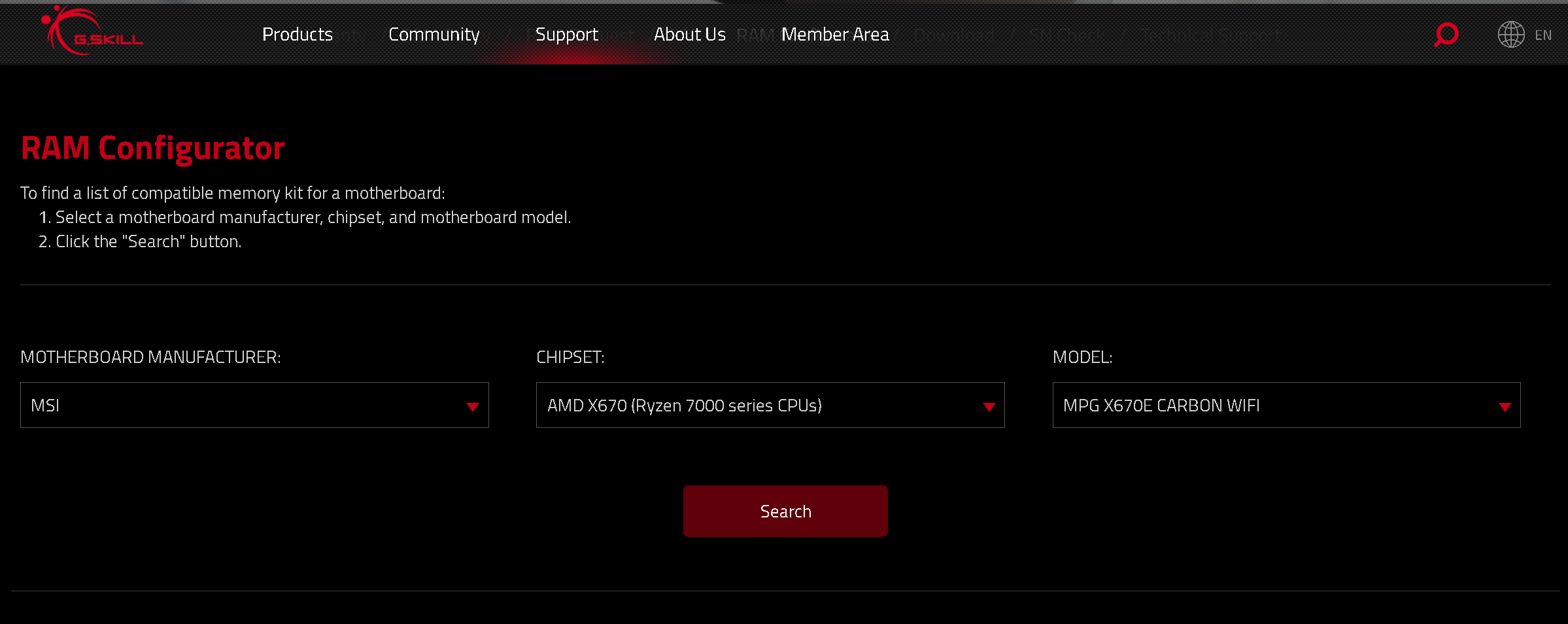

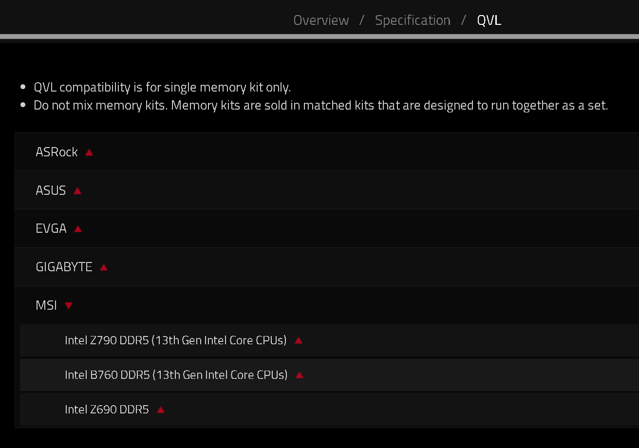

Bei GSkill ist der RAM auch nicht für das Board freigegeben:
https://www.gskill.com/qvl/165/374/1642064699/F5-6400J3239G16GX2-TZ5RK-F5-6400J3239G16GA2-TZ5RK-QVL
Hier sind alle RAM Kits aufgelistet die GSkill für das Board freigegeben haben.
https://www.gskill.com/configurator...524715120&chipset=1663552499&model=1663552994
So einen Konfigurator habe die meisten Anbieter von RAM.

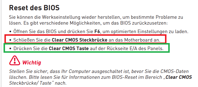

Also mal einen CMOS Clear durchführen.

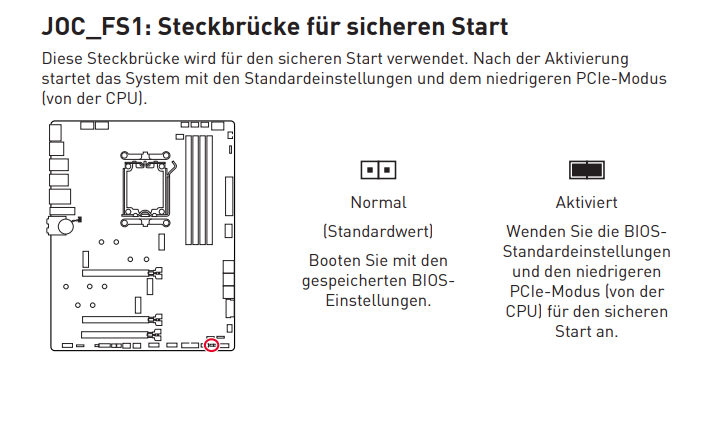

Falls das nichts bringt dann das hier versuchen.
Bei dem Board hast du aber noch ein Vorteil, diese Funktion:

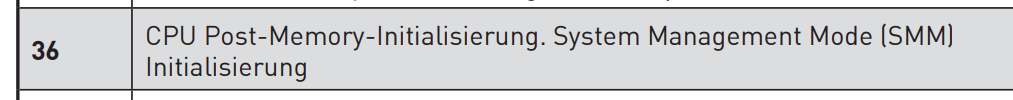

Also er läuft jetzt seit 20 Minuten und die Debug LED Zeigt 36 an.
Es ist kein Bild oä. zu sehen.
36 CPU post-memory initialization. System Management Mode (SMM) initialization
UEFI Pahsen:
  1. SEC (Security) phase:
    Pre-RAM code handles CPU initialization to create temporary stack in CPU cache.
  2. PEI (Pre-EFI initialization) phase:
    Finishes CPU initialization, discovers the DRAM, and determines boot mode (cold boot, S3, S4)
  3. DXE (Driver Execution Environment) phase:
    Loads drivers that initialize the rest of system hardware.
  4. BDS (Boot Device Selection) phase:
    Finds boot devices, loads the OS, and passes control over to the OS
Die "SEC (Security) phase" ist abgeschlossen und das System befindet sich in der "PEI (Pre-EFI initialization) phase".
Wenn ich allerdings den CMOS durchführe, ist doch das neueste Update wieder gelöscht oder?
NEIN, du löscht nicht den BIOS Chip sondern setzt den CMOS auf die Standard Einstellungen zurück.
Das sind 2 verschiedene Bausteine, der BIOS Chip ist geschützt.
