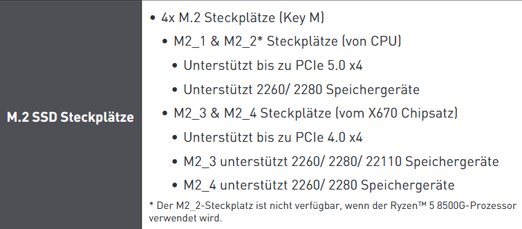

Moin zusammen,
mich interessieren ebenfalls die beiden MSI Carbon AM5 Boards (also das X670E, oder alternativ auch das neue X870E). Allerdings habe ich nicht so hohe Ansprüche an die M.2-Slots.
Frage: Können die beiden MSI Carbon für AM5 (also auch das X870E) mit der folgenden Konfiguration ohne Beschneidung der PCI-Lanes umgehen? Ich steige leider noch nicht ganz durch die Thematik durch...
  • 1 voll angebundene GPU mit PCIe 5.0
  • 3 x M.2 PCIe 4.0
  • Soundkarte
Ist das machbar, ohne, dass es zu Lane-Sharing kommt?

Bei so etwas musst du nur in die Anleitung schauen:
Gäbe es Lanesharing würde es da stehen.

Ja, prima. Dann warte ich mal nächste Woche den Release vom Ryzen 9950X3D ab. Das MSI Carbon wäre wohl meine 1 Wahl. Das X870E würde trotz USB4 sogar auch mit 3 M.2 SSDs + Soundkarte im untersten Slot (der obere ist durch die GPU blockiert) auch infrage kommen. Das Sharing findet nur zwischen GPU und einem der 4 M.2 Slots / dem mittleren PCIe-Slot statt. Für mich perfekt.
Joah, das musst du dann schauen, was für dich passt. Bisschen doof, dass man das Lanesharing nicht in der Geizhals-Übersicht sieht, im zweifel halt einen Blick ins Handbuch wagen. :D
