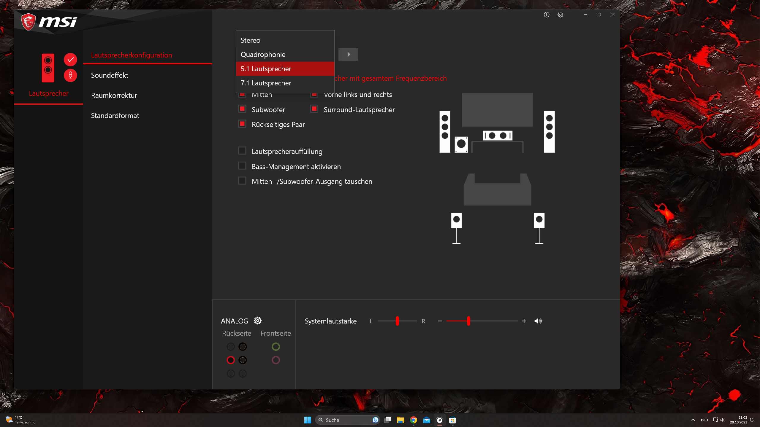

Ich kann jedoch weiterhin mit meiner Realtek Audio Console von meinem 5.1 System nur 3.1 ansprechen. Die beiden Rearlautsprecher geben keinen Ton aus..
Aber auf 5.1 umstellen konntest du bereits?

Ja genau, da habe ich auch den Test durchgeführt.
In der Systemsteuerung unter Sound kann ich den Test ja auch durchführen, hier höre ich auch nur die vorderen drei Lautsprecher und den Bass.

Da würde ich eher die Verkabelung nochmal durchgehen.
Kam den ein Dialogfenster als du den Klinkenstecker der Rear Speaker eingesteckt hast?
Falls das kam, hast du da hoffentlich nichts umgestellt?
Werden unter der Überschrift "Analog" alle drei Klinkenstecker als eingesteckt angezeigt?
Reaktionen: 123sat
Jetzt klappt es. Danke :)
Bei "Analog" wurden alle 3 Stecker angezeigt, aber der eine Stecker stand auf Audioeingang.
