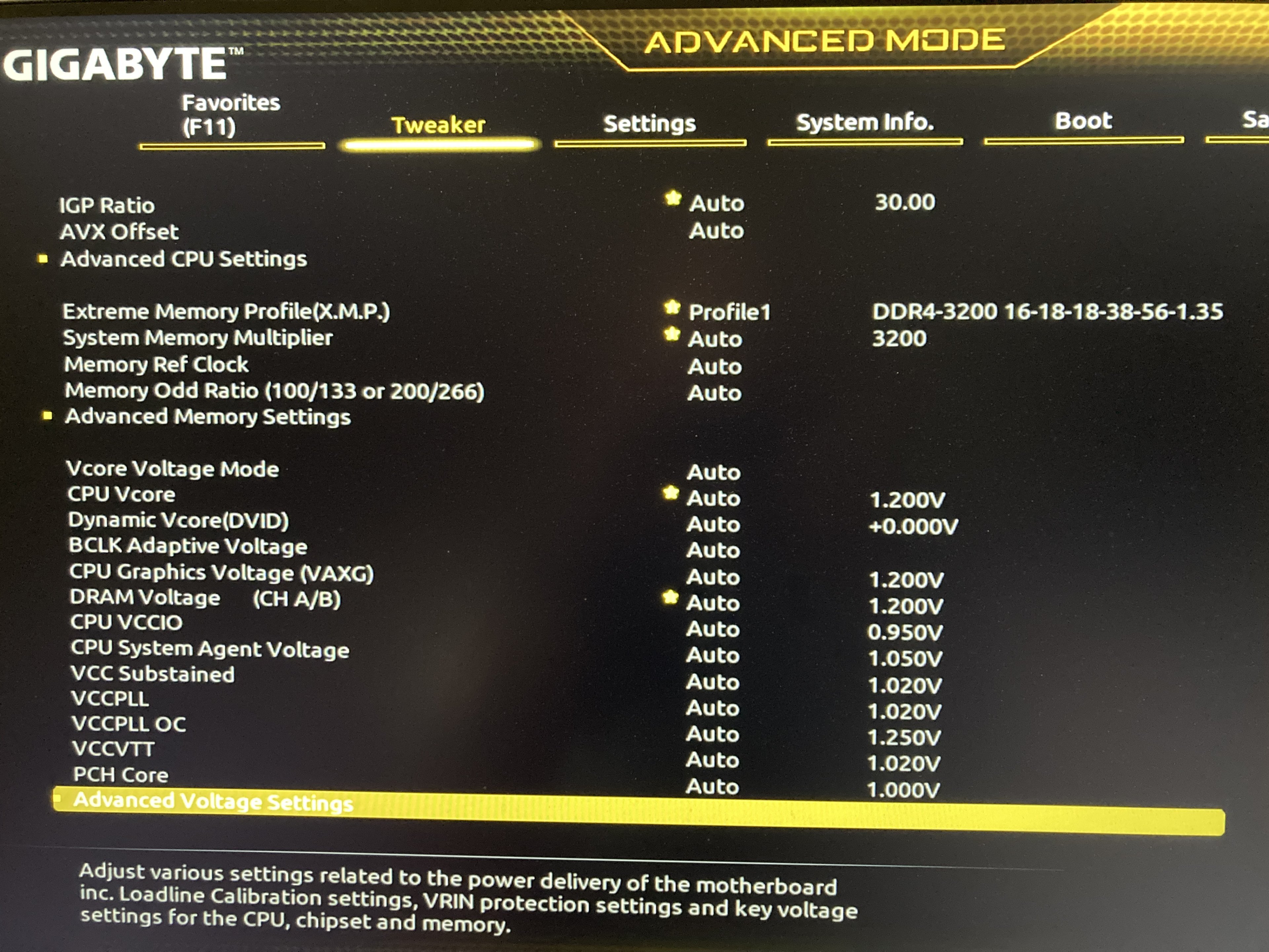

Hätte davor echt Screenshots von CPU-Z machen sollen... dann wüsste ich zumindest ob sich das X.M.P.-Profil von F5c -> F21 geändert hat...
So sieht es in CPU-Z zumindest aktuell aus:
So würde das X.M.P.-Profil aussehen wenn ich es auswähle:
Was mich wundert: Müsste DRAM Voltage nach der Auswahl des Profils nicht von 1.200V -> 1.35V gesetzt werden oder sieht man die Änderung erst nach einem Reboot?
Und wo hebe ich jetzt wie von @tifa vorgeschlagen die Spannung genau an: Nur bei DRAM Voltage? Das sind mir hier eindeutig zu viele Voltangaben :D
Das Profil ist im SPD des RAM-Riegel gespeichert, nicht im BIOS, ein BIOS Update ändert nichts am Profil selber. Es wird immer noch das selbe sein.
Es kann aber wie gesagt sein, daß sich andere Parameter geändert haben, die jetzt zusammen mit dem Profil nicht mehr stabil sind.
Das XMP Profil auf Deinem Screenshot sieht nach DDR-3200 CL16-18-18-38-56 bei 1.35V RAM Voltage aus. Diese Werte würde ich versuchen mal manuell einzustellen und schauen was passiert. Läuft das nicht, würde ich als nächstes die Spannung anheben. Bis 1.4V könntest Du schrittweise testen, ändert das nichts, dann wird es ziemlich sicher auch mit noch mehr Spannung nicht funktionieren, dann solltest Du die Timings relaxen (größere Zahlen wählen).
Klappt das auch nicht, dann passt möglicherweise irgend eine andere Spannung nicht, da kann ich aber leider keine Empfehlung geben, bin mit Intel dieser Modellreihe nicht mehr so vertraut.
Leute ihr seid der Hammer! Hab das X.M.P.-Profil geladen und DRAM Voltage auf 1,37V gesetzt.
Und: Es läuft!!! :D
Wahnsinn, wer hätte gedacht, dass 0,02V den Unterschied zwischen "läuft" und "tot" ausmachen! ;)
