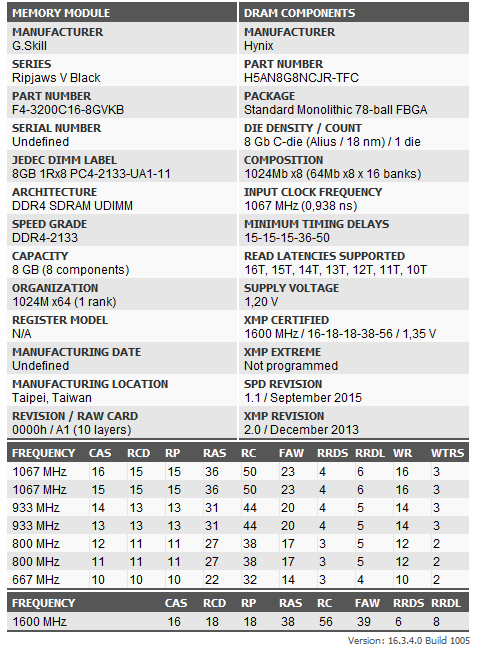

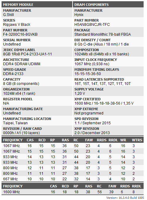

Entweder extremes Pech mit dem RAM bzw. mit den verbauten Chips (am besten mal hiermit auslesen)
oder die stecken einfach nur in den falschen Slots (siehe Handbuch) und darum zickt das Board rum. :freaky:
@0ssi hab die RAM - Module lt. Handbuch und Empfehlung eingebaut... auch das tool von dir runtergeladen und mir mal angesehen aber was mache ich mit den ausgelesenen daten !?

Ich hatte früher auf Z270 mal die G.Skill F4-3200C16D-16GVK also ohne B aber auch mit Hynix Chips
und die wollten per XMP irgendwie nicht stabil laufen also auch immer mal diese Kaltstart Probleme.
Deine könnten die Nachfolger sein und trotz leicht entschärfter Timings immer noch Probleme machen.
Sind vermutlich deswegen auch nicht in der Speicherkompatibilitätsliste vom Mainboard eingetragen !?
Brauchst ja nur mal testweise eine Stufe runter zu gehen auf 3000Mhz oder XMP ganz zu deaktivieren
und nach einer Woche hast du Gewissheit. Dann verkaufen und Patriot Viper Steel 4400Mhz kaufen. :D
Ja, doppelt so teuer ist blöd weil man für das Geld auch 32GB 3200er bekommt aber we need speed lol
