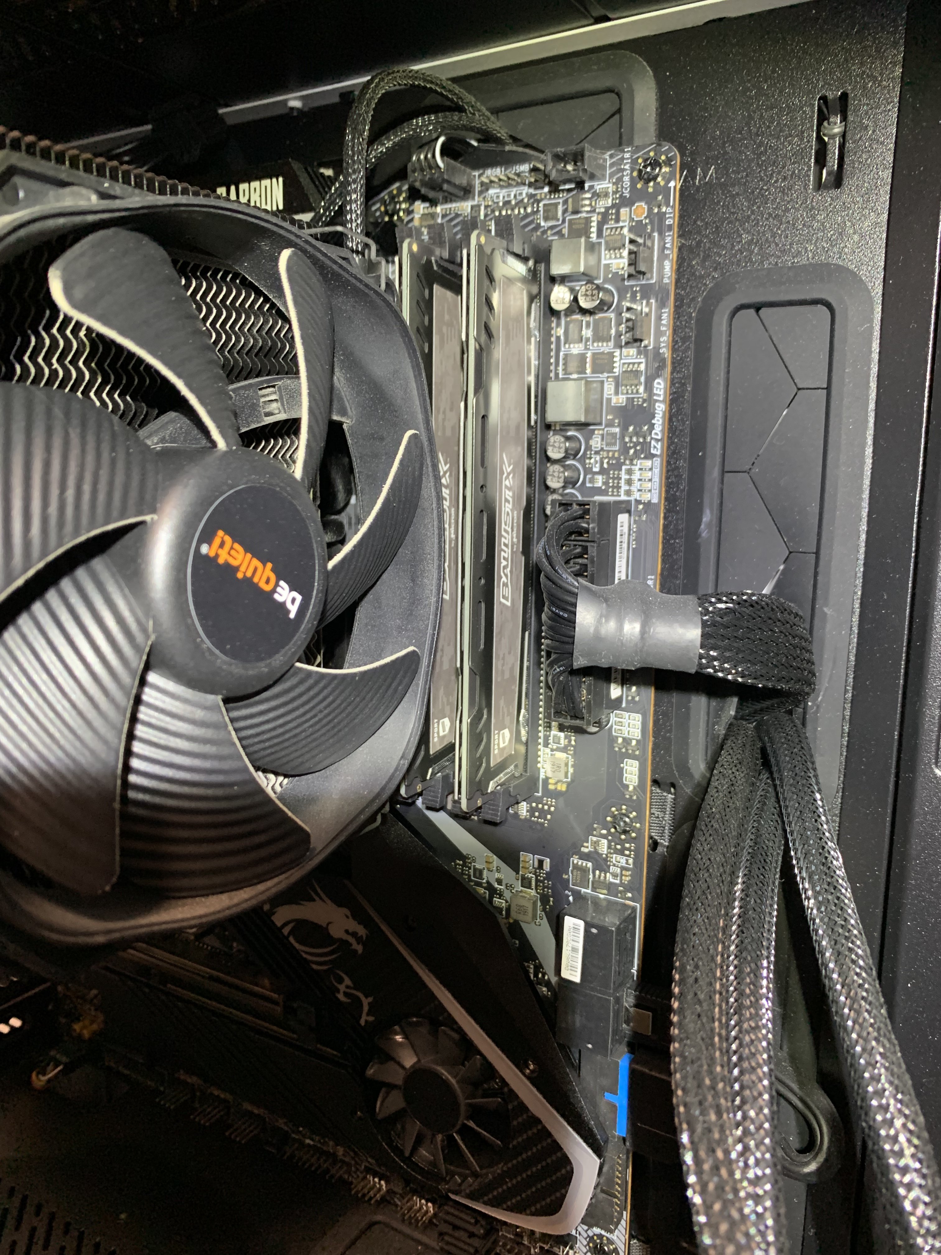

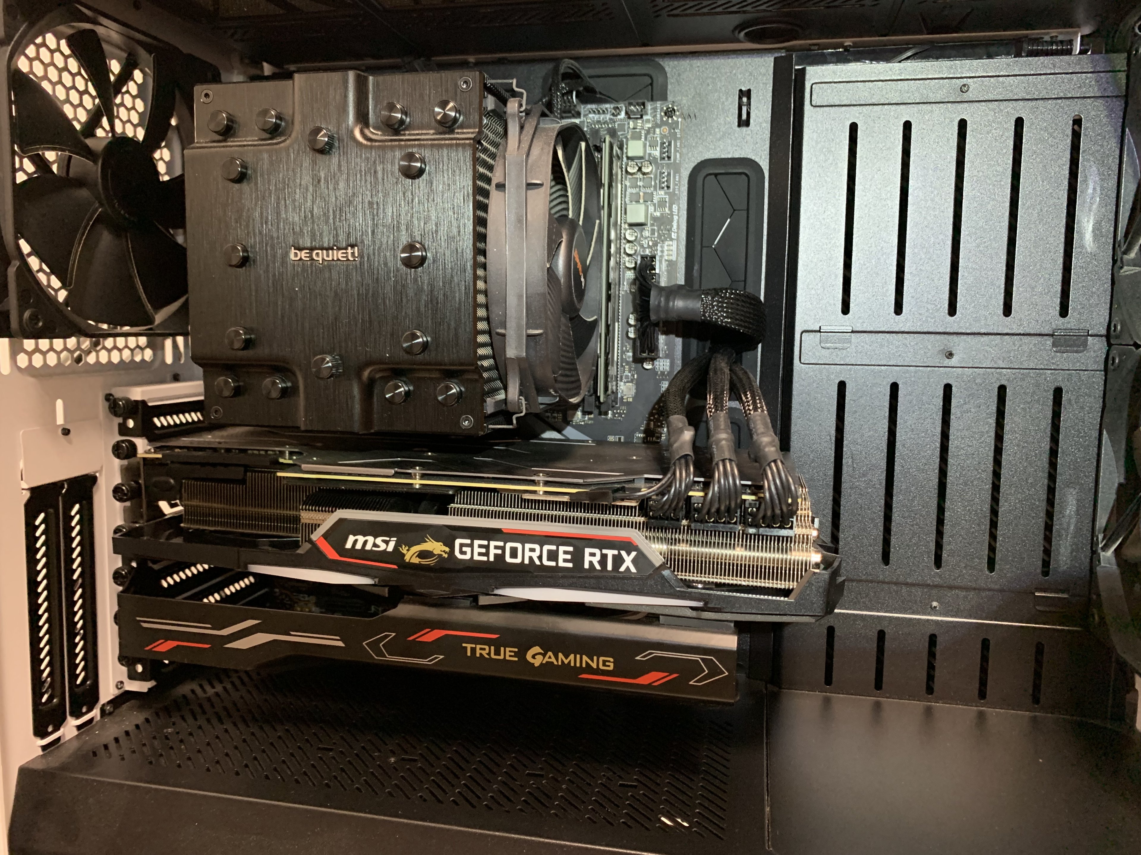

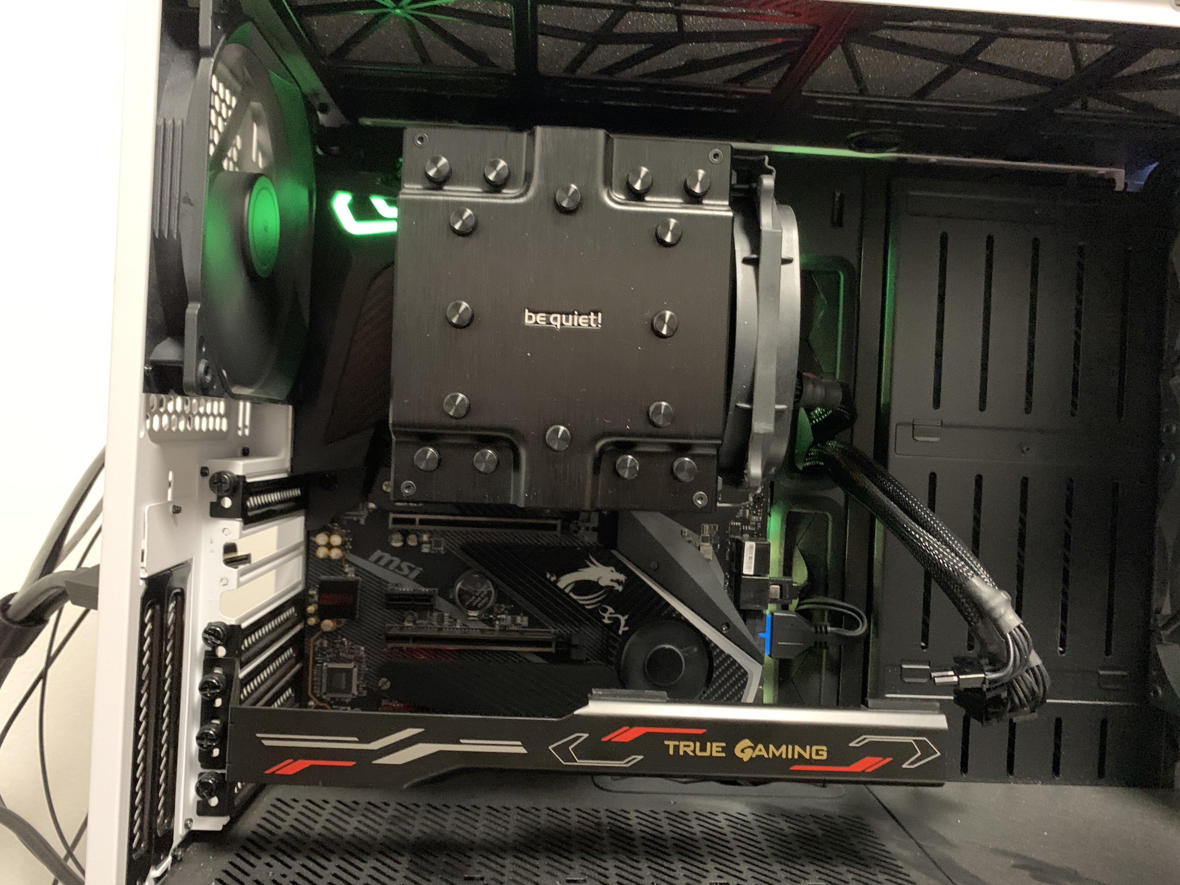

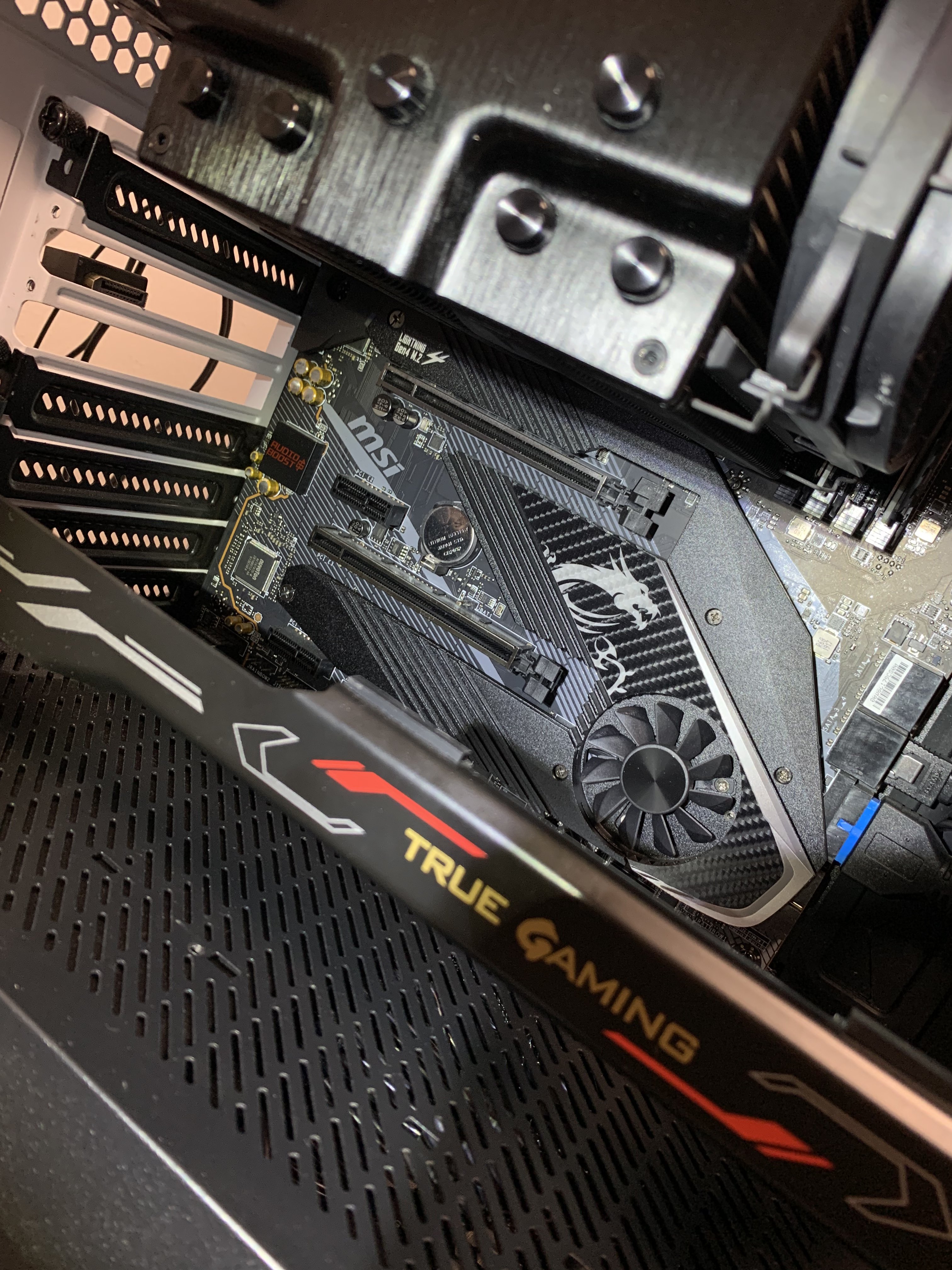

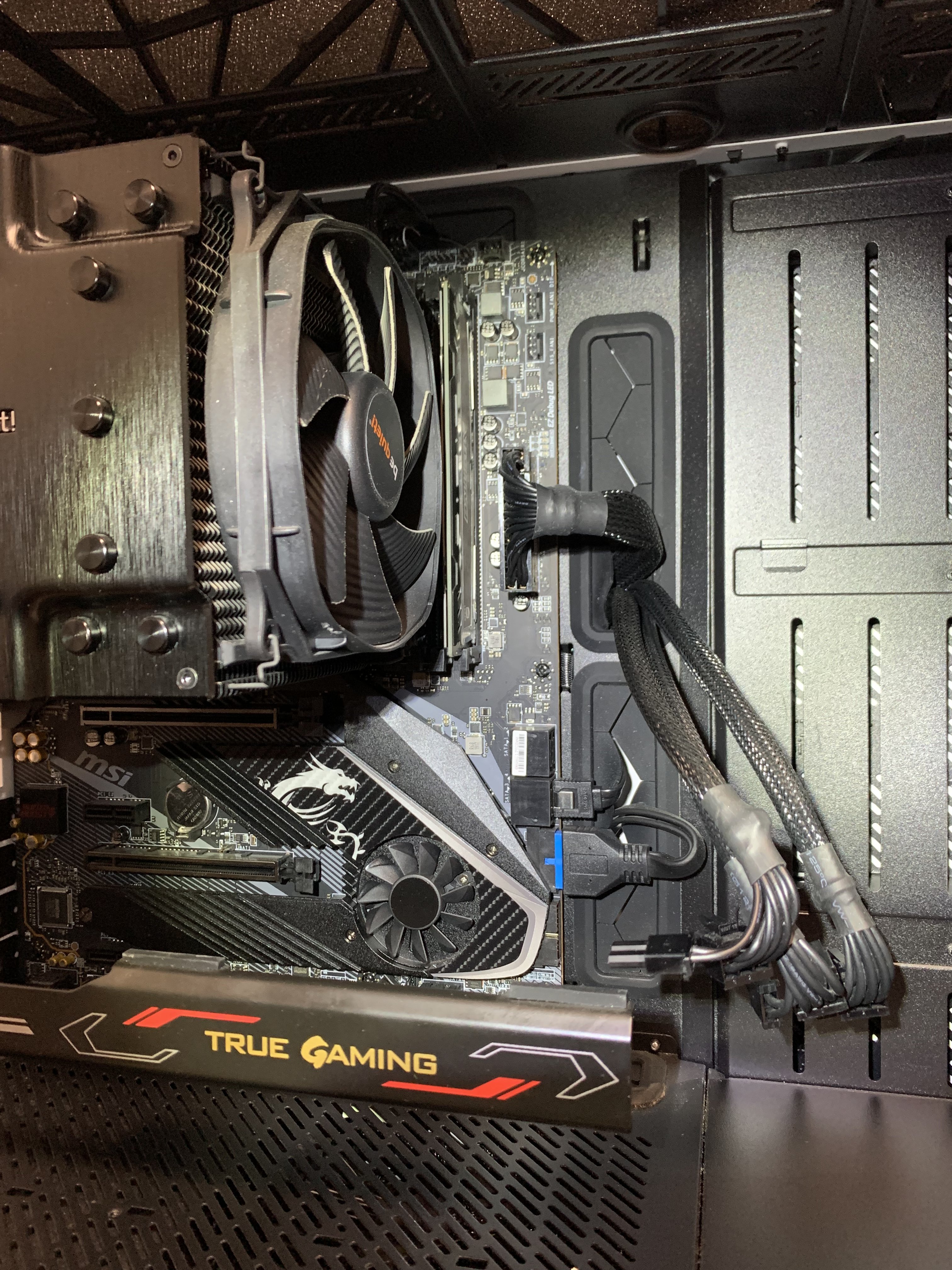

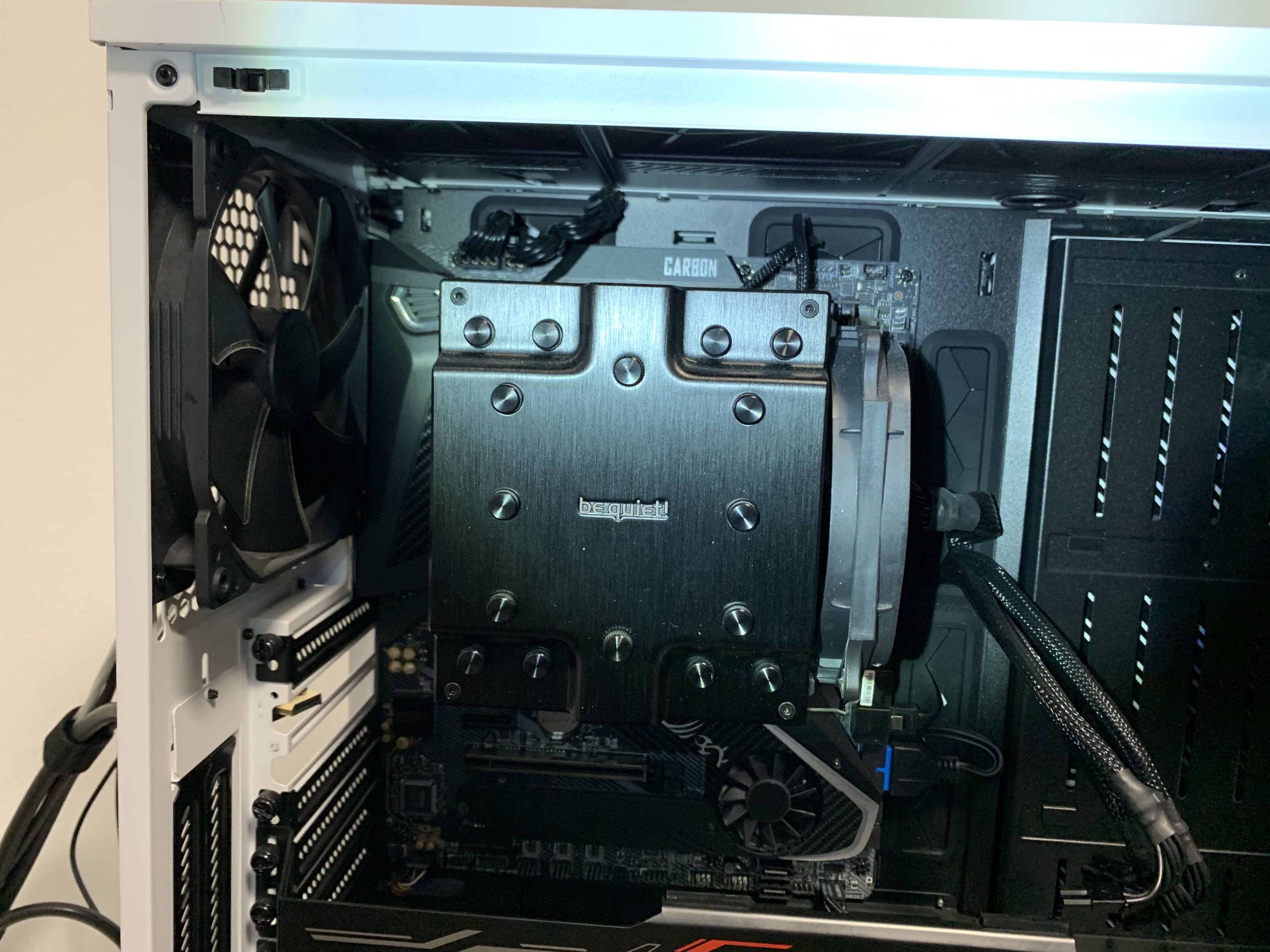

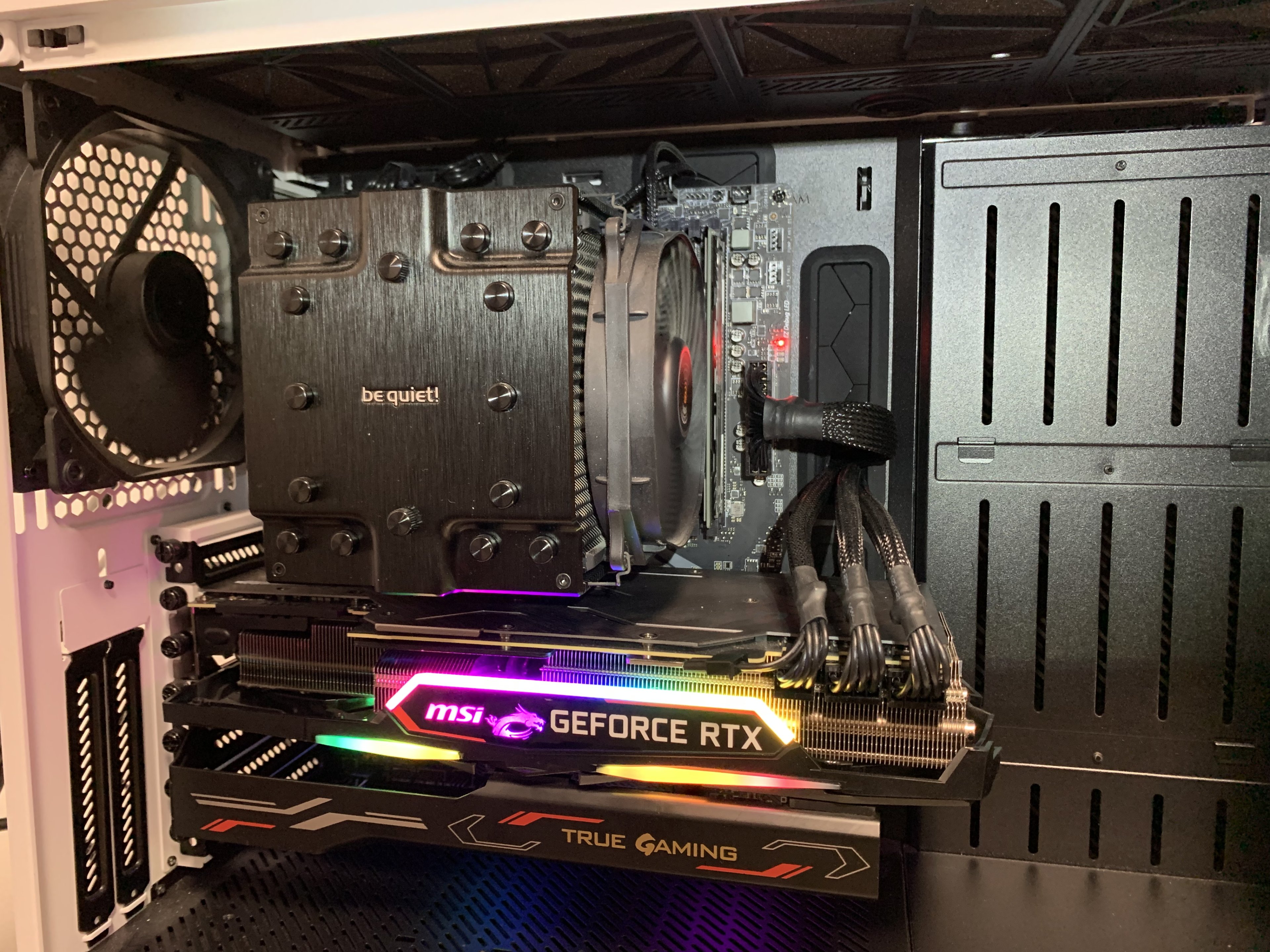

Poste mal Bilder vom Innenleben.
Reaktionen: rg88
mugam schrieb:
In welchem M.2-Slot steckt jetzt welche SSD?
Die SATA im SATA only Slot, also dem unteren, die PCIe im PCIe Slot, also dem oberen unter der Grafikkarte, aber die habe ich wieder entfernt

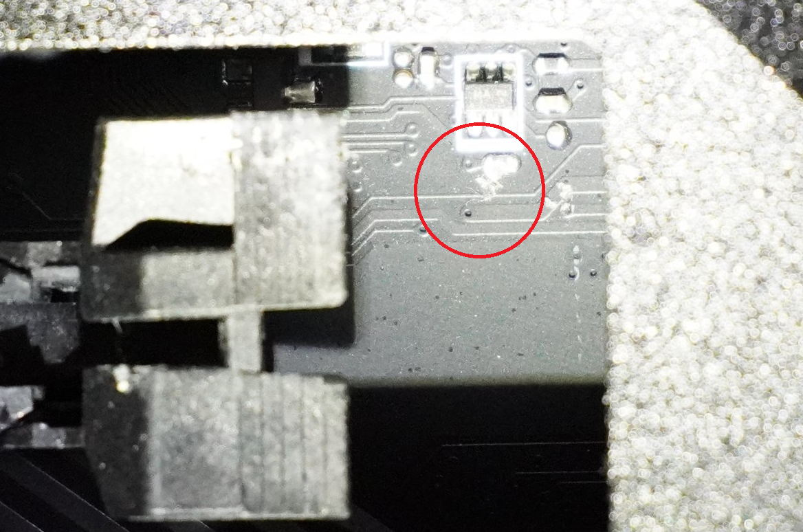

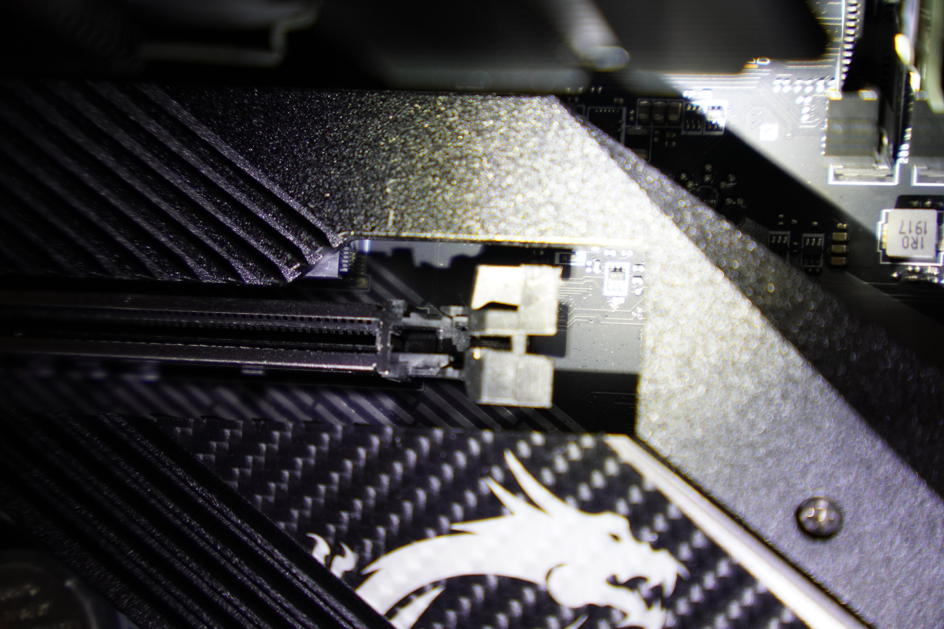

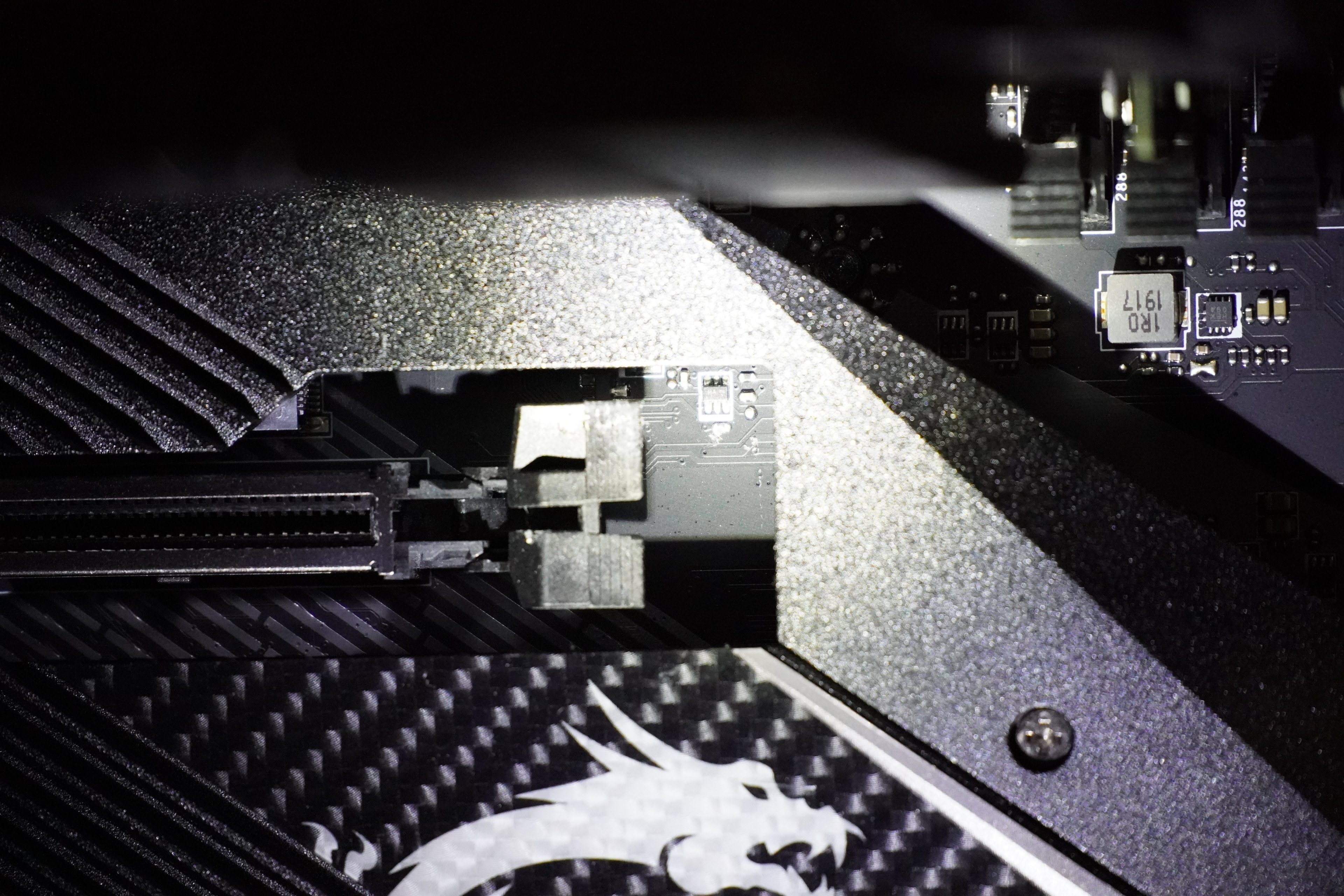

Läuft gerade. Anbei noch Detailsfotos von der Stelle unterhalb des Hebels zum Ausbau der GPU. Ich hoffe man kann es sehen. Bin beim Öffnen des Hebels mit dem Schraubenzieher einmal abgerutscht. Kann ich hierbei das Board geschrottet haben? Falls ja: Kann ich mir ein neues Board kaufen, alles an alter Peripherie einbauen und es läuft ganz normal weiter? Habe keine Lust Daten/Installationen von den Festplatten zu verlieren :(

Aua, das sieht nach ner zerrissenen Leiterbahn aus.

Ach man, danke für die Einschätzung. Dann benötige ich wohl ein neues Mainboard, das X570 ist leider nicht mehr lieferbar, sonst würde ich es direkt bestellen.
Eine Reperatur ist keine Option? Eine Leiterbahn lässt sich recht einfach und günstig reparieren.
Meine Überlegung ist halt: ich kann das zum PC Fachmann bringen. Der schaut drüber, repariert und stellt ne 200€ Rechnung. Vllt läuft dann der Rechner wieder und alle sind glücklich. Wenn nicht investiere ich weiter Geld. Oder ich kauf n Mainboard für 100-200€, Stecke alles neu zusammen und das Ding läuft wieder wie gewohnt. Ich weiß halt nicht, was ne Reparatur kosten würde und ob es sich lohnt, für mich scheint Kauf halt der „einfachere“ Weg zu sein.
Und das erwähnst du erst jetzt? Sieht man doch, dass du da was beschädigt hast.
Ich hatte gehofft, dass es „nur n Kratzer“ ist. Aber ja, ich suche in nem parallel Thread bereits nach nem passenden Mainboard Nachfolger, da das X570 nirgends lieferbar ist
Ok, das sieht übel aus.
