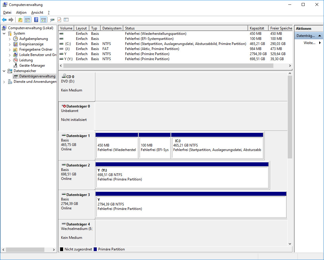

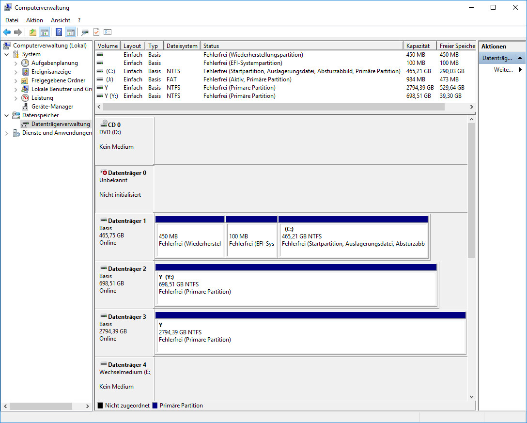

In der Datenträgerverwaltung geht es um Datenträger 0.
Datenträgerinitialisierung führt zu einem Fenster mit dem Titel "Verwaltung virtueller Datenträger" und den folgenden Fehlermeldungen: "Der angegebene Datenträger konnte nicht konvertiert werden, da er nicht die erforderliche Mindestgröße für GPT-Datenträger besitzt" für GPT und "Unzulässige Funktion" bei MBR.

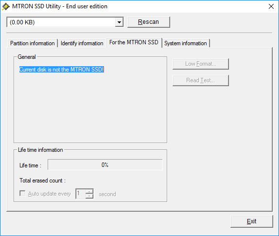

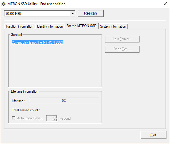

Das MTRON eigene SSD-Utility erkennt das Laufwerk mit Größe 0, aber nicht als Gerät von MTRON.

Wieso hast Du 2 Laufwerke mit dem Buchstabe Y , da ist doch bestimmt noch mehr faul im System?
Das passt.
Zuerst hiess die 3TB HDD Y und war Y:.
Jetzt ist eine SSD Y und Y: und die eine Partition der HDD in einen Ordner jener SSD gemounted.
OK, dann macht es Sinn.
Denke mal die Platten sind als externe angeschlossen?

Nein. Datenträger 0-3 sowie das ODD sind intern. E-I sind ein interner Kartenleser. J ein externer USB-Stick.
