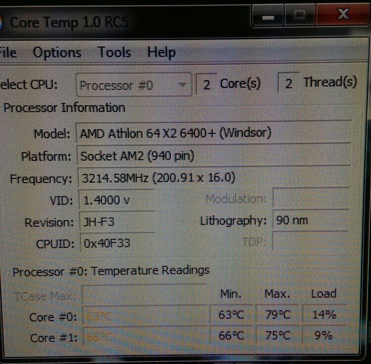

Gerade mal 1 Stunde gezockt dannach sahen die Temperaturen so aus.
Muss ich mir Angst haben auf ne gegrillte CPU!?
