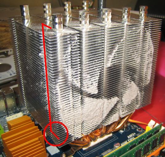

Huhu,
hab gestern den neuen rechner zusammengebaut.
Bind dann auch ziemlich entäuscht gewesen das der Scythe l+fter nicht über die Rams passte, obwohl mir doch hier gesagt wurde es solle passen.(ripjaw ram)
hab dann hier im forum zufällig nen pic aus nem thread gesehen der das selbe gehäuse + mugen hat, also benutze ich das gleich auch mal :>
so ähnlich siehts bei mir aus.
Netzteil ist das arctic cooling 550r (schrott teil, viel zu kurzes Mainboard kabel etc)
Das problem ist, das ich den lüfter nicht auf der rechten seite anbringen kann, also entweder so wie im Pic, saugend.
Oben, saugend.
oder unten, blasend.
Ich hätte ja unten,blasend favorisiert, problem damit ist, das bei dem GIGABYTE MA770T-UD3P AM3 ATX der pci-express slot nah am mugen2 ist.
Das heßt ich würde die warme luft der Rückseite der Graka zum kühlen verwenden :X.
oder lieg ich da falsch?
vorschläge?
wieso unten ´Blasend?
Der Kühler ist ein Tower-Kühler, und es ist sinnlos den Luftstrom mit einer Unten-blasend-Konfiguration kaputtzumachen (besser gesagt nicht zu nutzen).
das Setup passt schon so, aber wie hoch ist dein RAM (welcher?) wenn der Lüfter nicht mehr darüber passt? SO wie dus jetzt hast ist immer noch besser als unten...
Alternativ könntest du versuchen mit schrauben, wobei du allerdings den Kühler beschädigst, oder mit solchen Silikon-Lüfteraufhängungen den Lüfter rechts dranzumachen, wobei du ihn höher setzt, solange das geht. Die unterschiede in der Temperatur, wenn der lüfter die warme oberseitenluft der Graka ansaugt wird meiner meinung nach nich größer als 3-5° C sein, aber wie dus jetzt hast isses eh besser.
Wenn dass Mobo MultiplePCI-express x16 hat könntest du die Graka weiter unten montieren, um dein Gewünschtes setup durchzuführen.

geht nicht
die breite des lüfters ist größer als der platz den ich durch das umstellen des Rams gewinne.
(das bild zeigt nicht mein mainboard, es soll nur einfach darstellen wie mein Lüfter grad hängt)
den lüfter etwas höher hängen wäre ne idee.

Naja, Idle-Temps sind immer so eine Sache... Unter Last sollte er deutlich unter 60° bleiben. Dann solltest du sicher fahren. Hatte auch mit der MoBo/Lüfter-Kombi geliebäugelt. Wobei hätte aus Höhengründen die Jigsaws weggelassen und die normalen (low profile Heatspreader) RAMs genommen...
Aber ich sag mal, wenn du durch Vorne erhöht hängen ggf. geringere Temps bekommst, wäre es das Wert. Glaube aber, dass du durch den zu hohen Airflow schlechter fahren könntest. Ansonsten hilft nur zusätzlich belüften...
