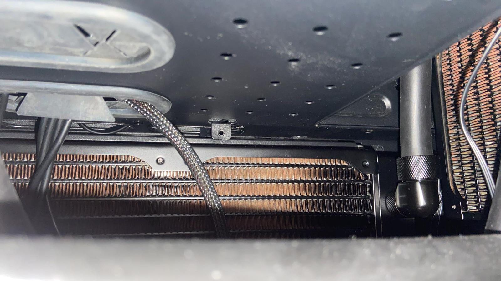

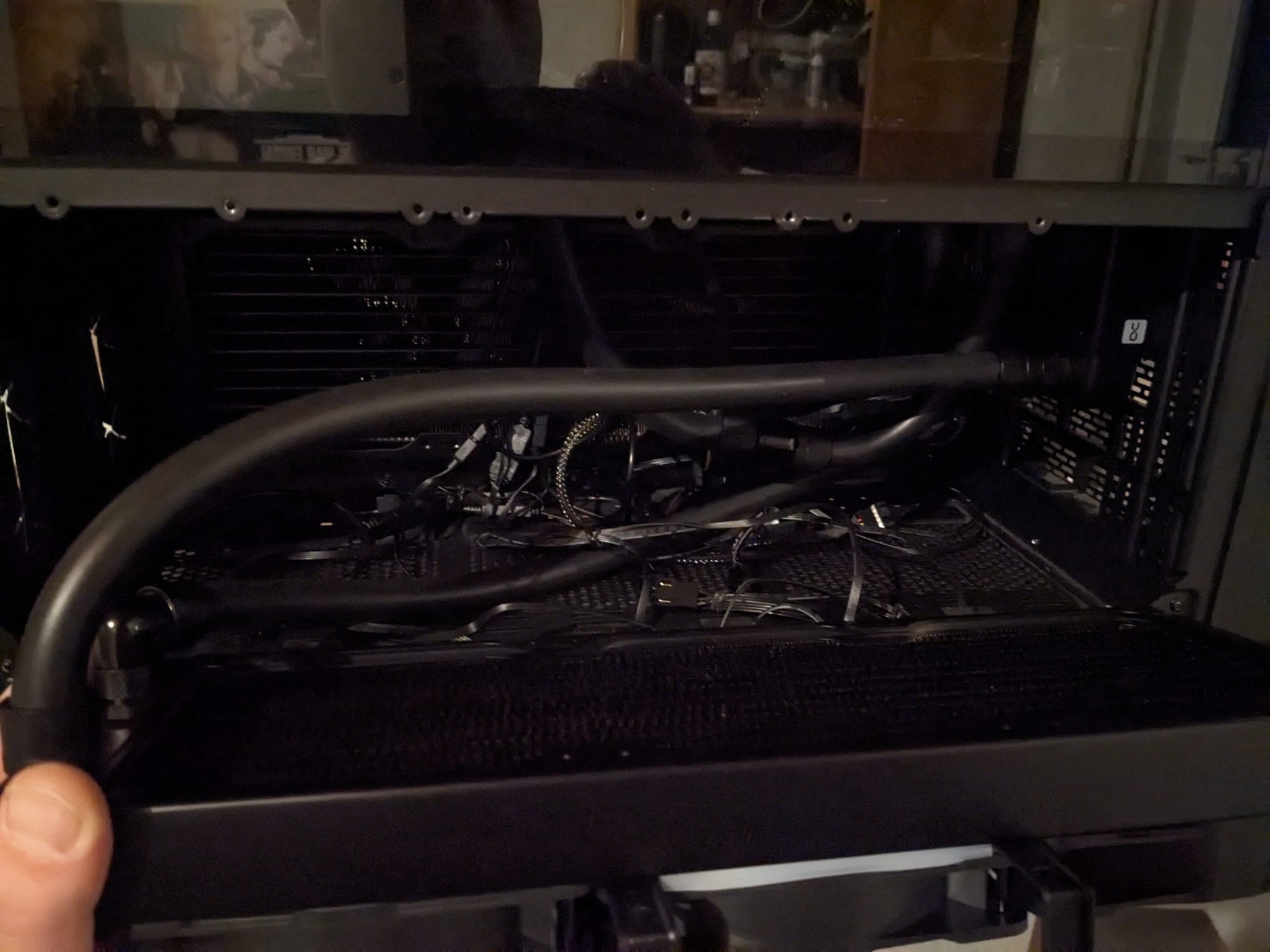

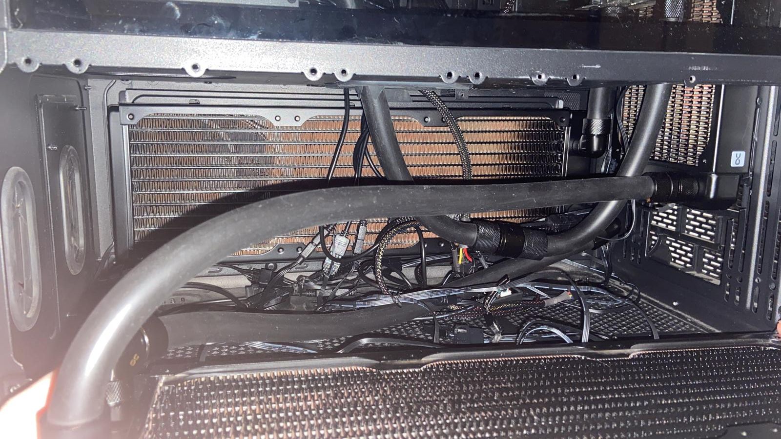

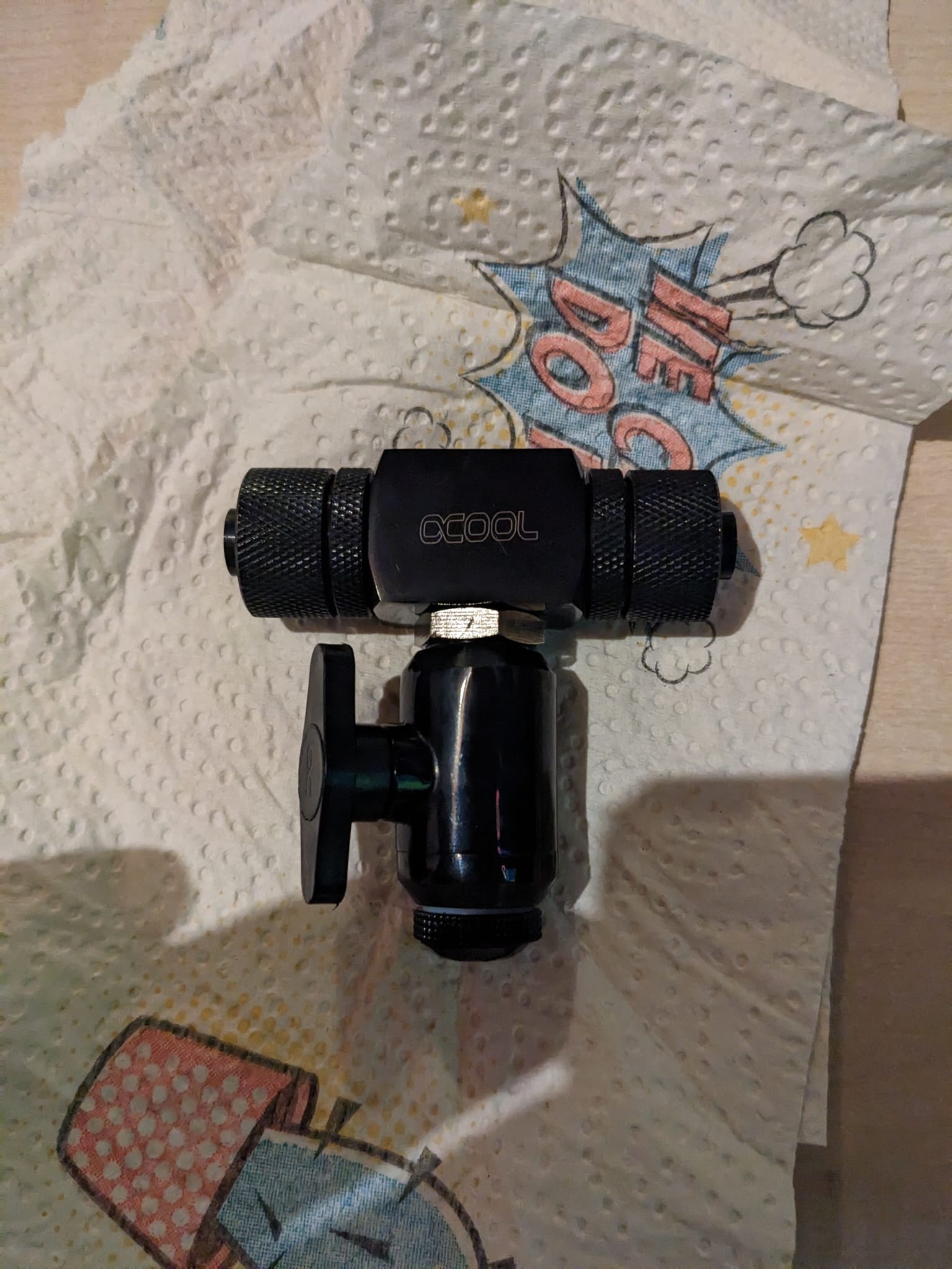

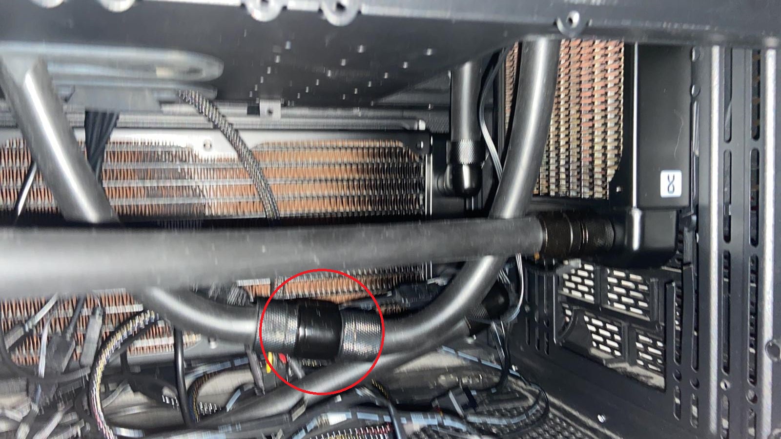

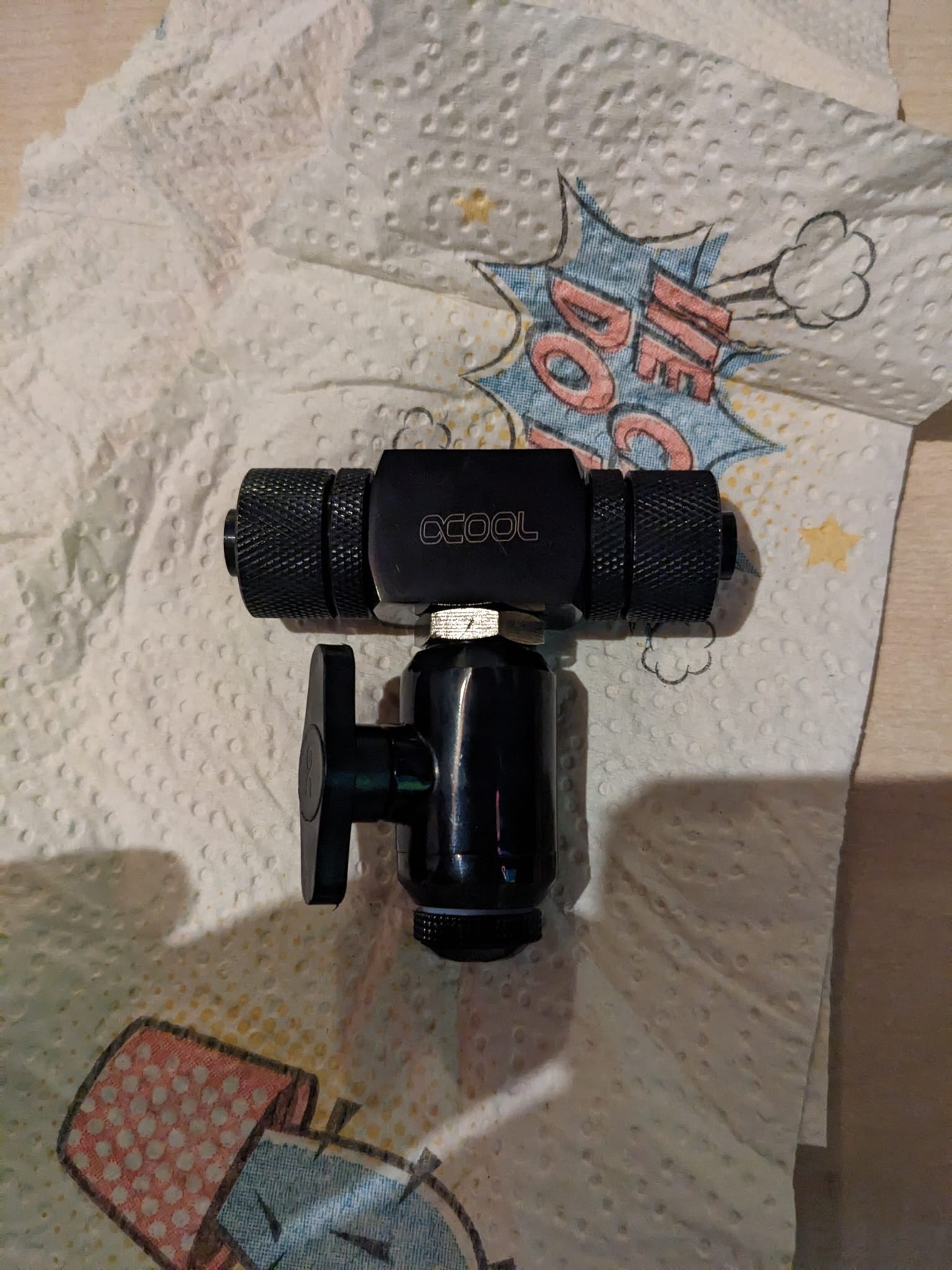

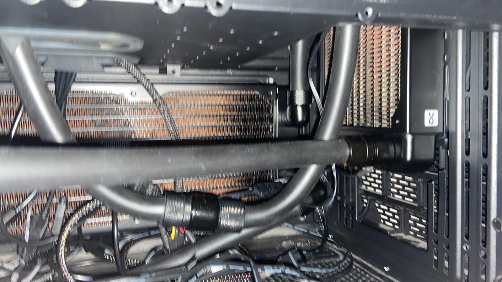

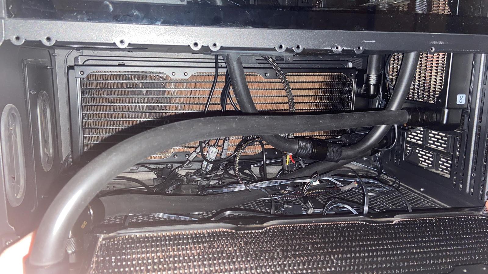

Anbei ein Bild von dem Teil, und der unteren radi kammer, entweder ist der hahn nicht dicht, oder die Verbindung von dem t-stück zum hahn. Es ist aber schon bombenfest angezogen, fester geht es nicht, und dennoch undicht...
Hab mir überlegt das ich mit schnelltrennkupplungen, den einen Radi dann auch mal ganz rausholen kann, wenn ich in der radikammer irgendwas machen muss. Momentan lege ich ihn immer vor das Gehäuse.

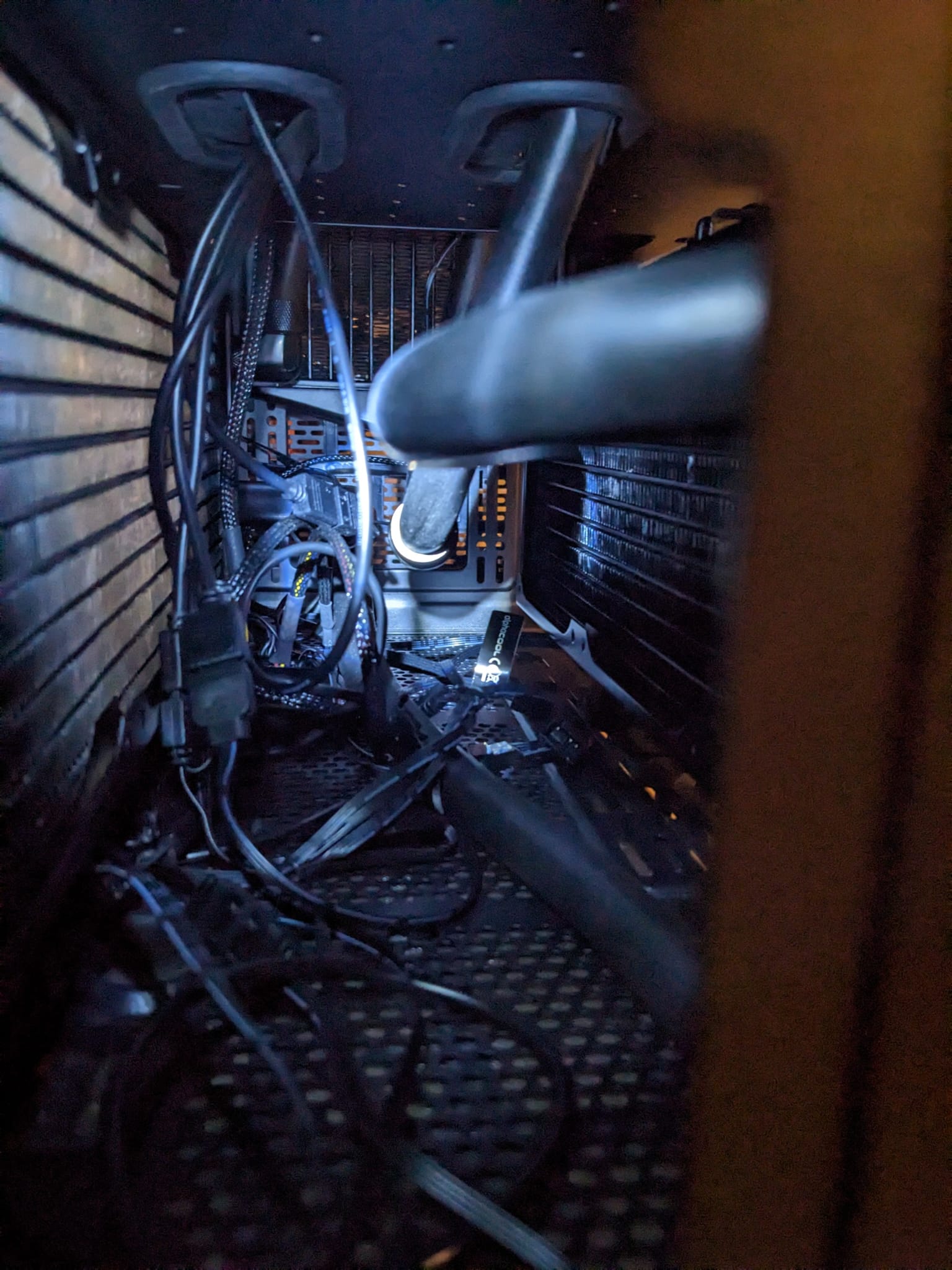

Hätte auch nicht gedacht das ich die beiden g1/4 verlängerungen brauchen werde, aber habe sie gebraucht, die 30mm lange um in der unteren radi kammer einen anschluss weiter weg vom anderen zu bekommen. Und auf die 10mm verlängerung habe ich das überdruckventil drauf gemacht und es dann am agb befestigt..
Habe in der Quadro Steuerung jetzt erstmal alle fans auf 600upm gestellt, werde die tage das noch alles genauer einstellen.. Meine Wassertemperatur befindet ist während ich das hier schreibe bei 29 grad. Wenn ich Valley Benchmark und den stress test von cpuZ gleichzeitig laufen lasse, geht die hoch auf 35 grad. Werde die tage das noch alles genauer mit den Lueftern einstellen.

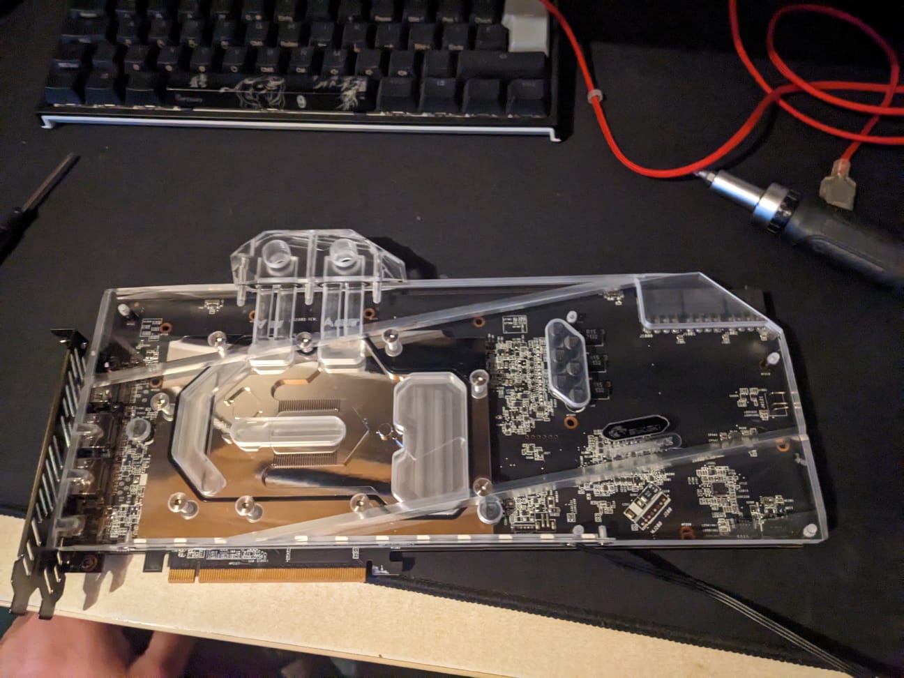

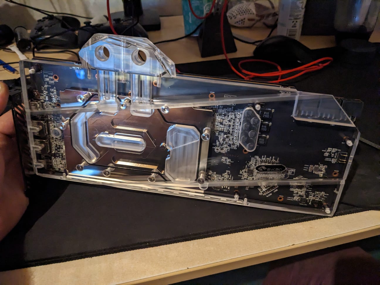

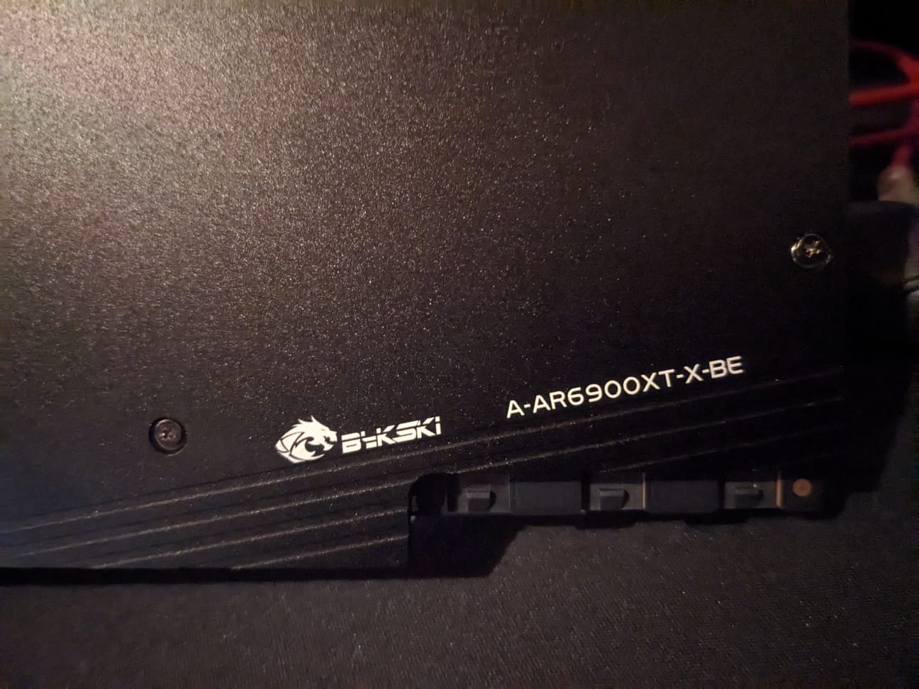

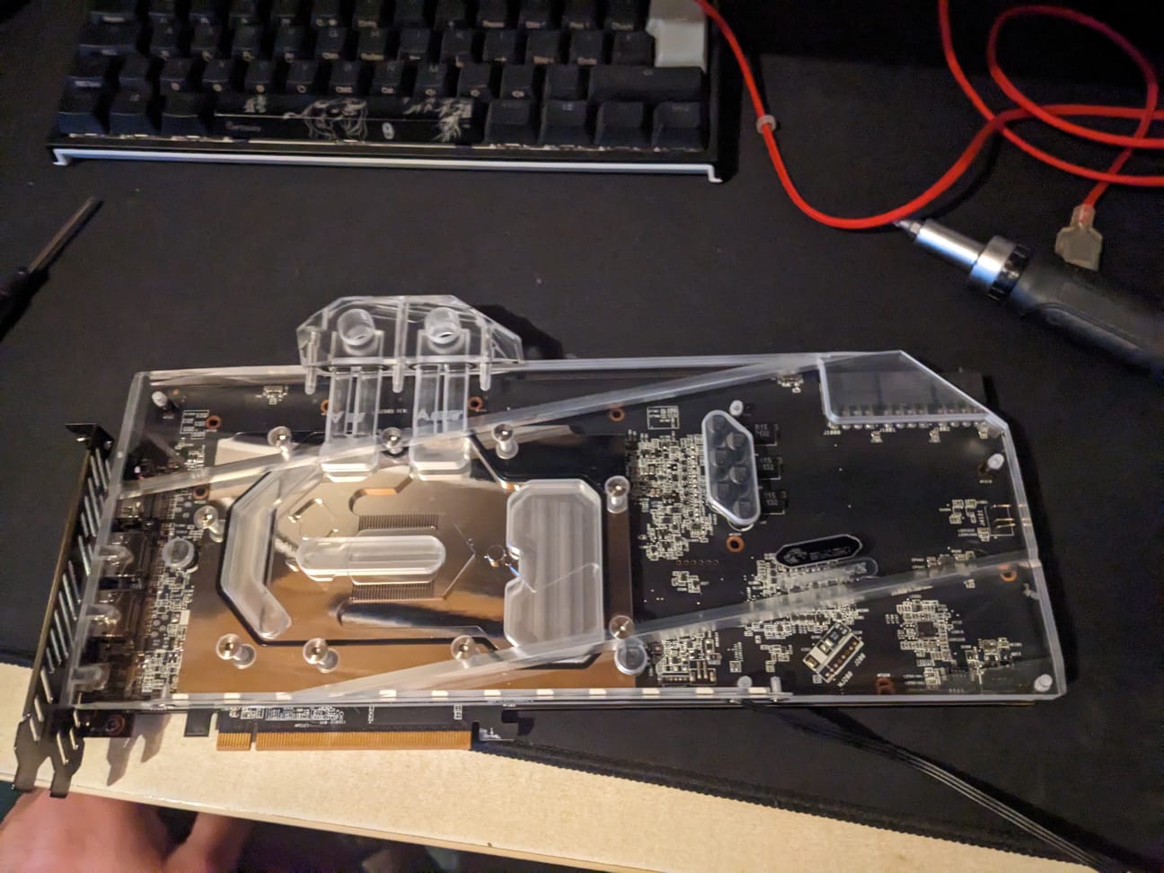

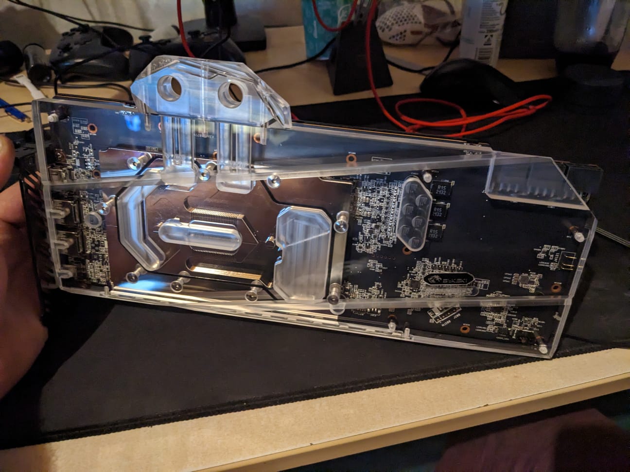

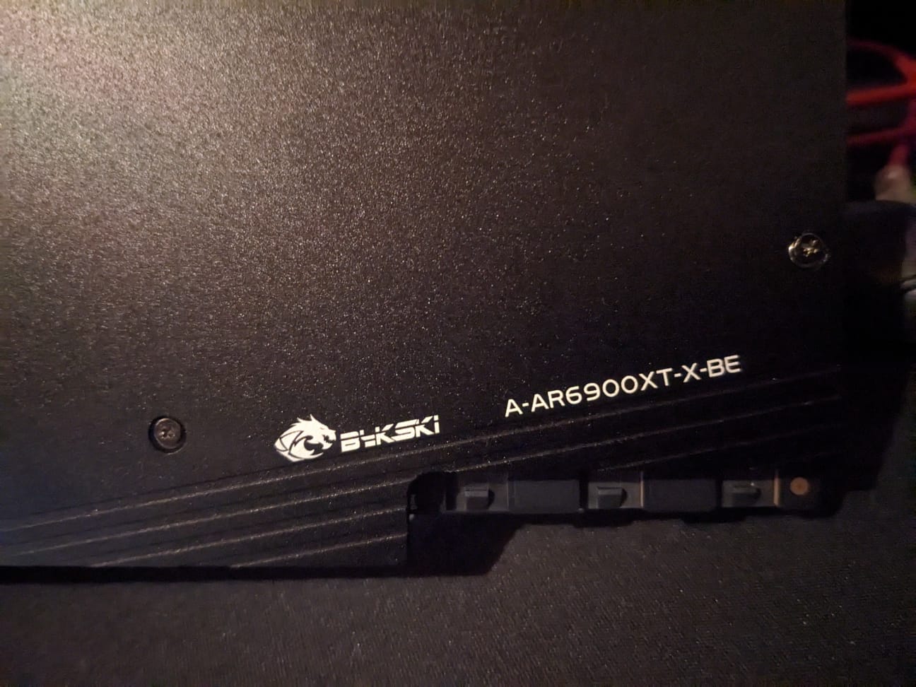

Der Bykski GPU Kühler, war echt bescheiden einzubauen... Es gab keine Anleitung, und zu wenig Wärmeleitpads. Beim original kühler sind noch pads zwischen backplate und pcb. Beim bykski kühler nicht.. Habe die Pads vom originalen kühler abgemacht und auf den neuen drauf.

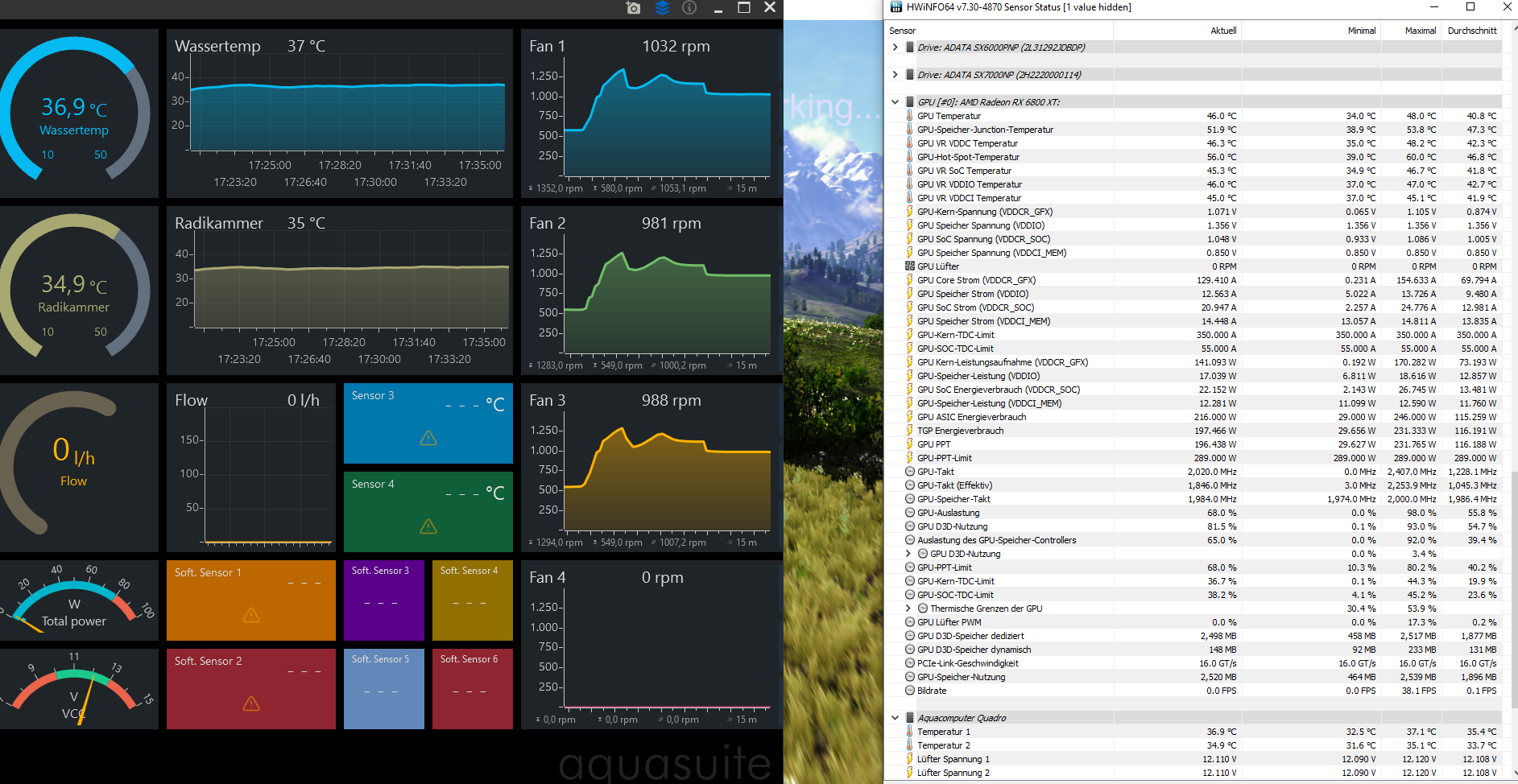

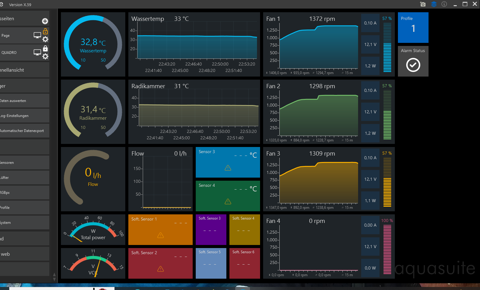

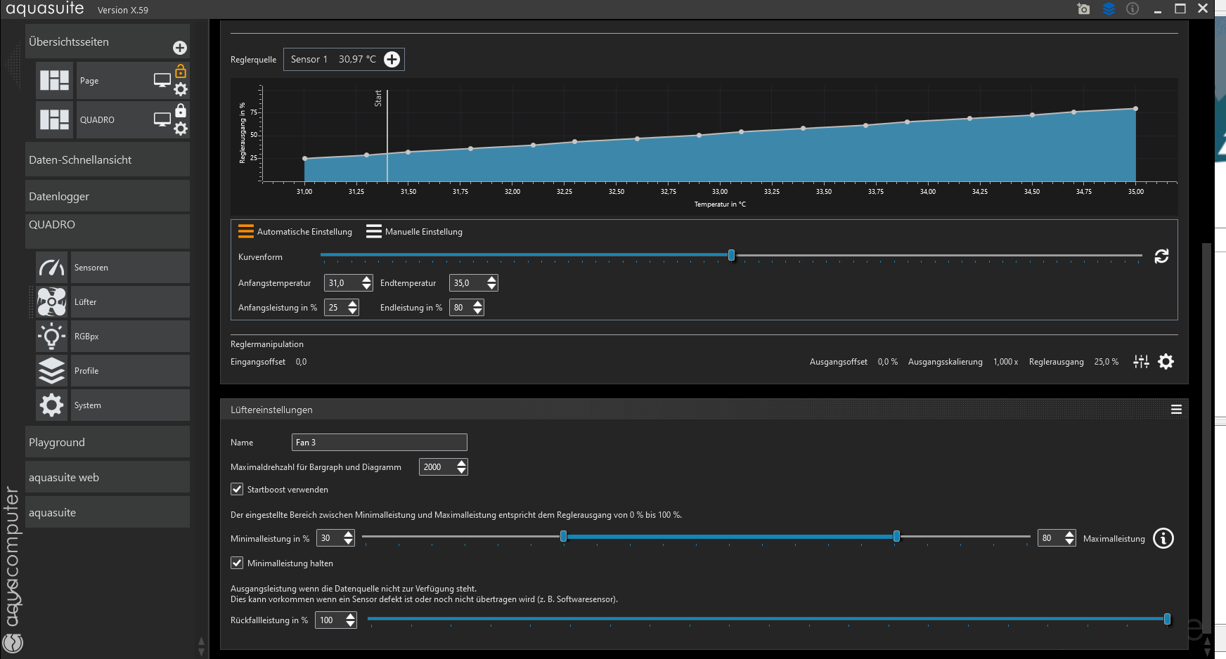

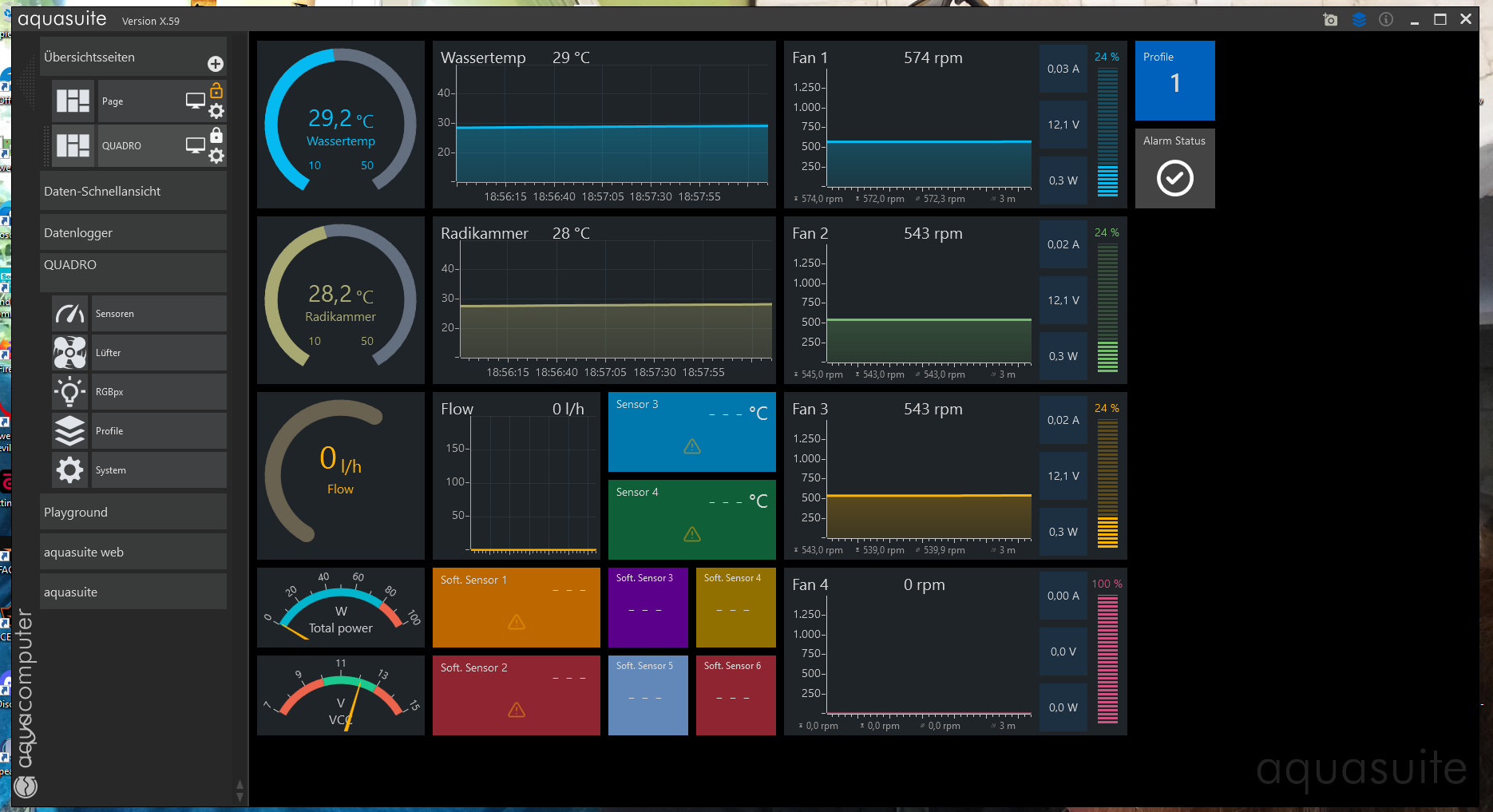

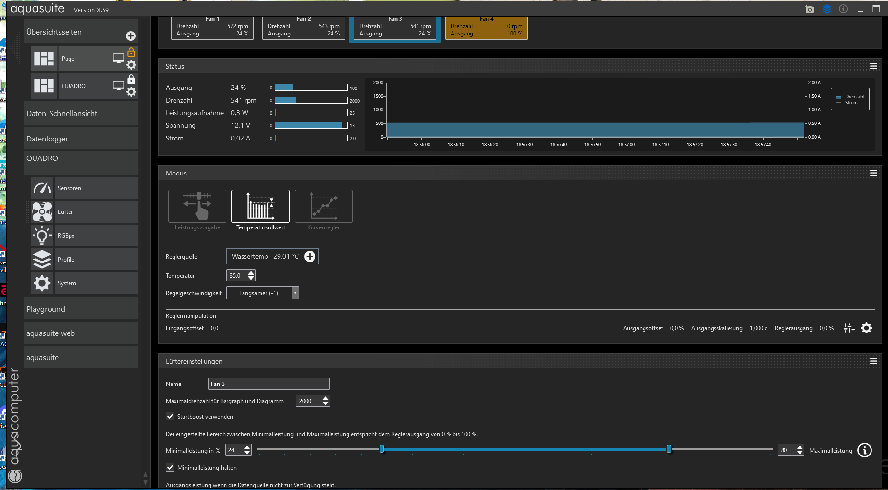

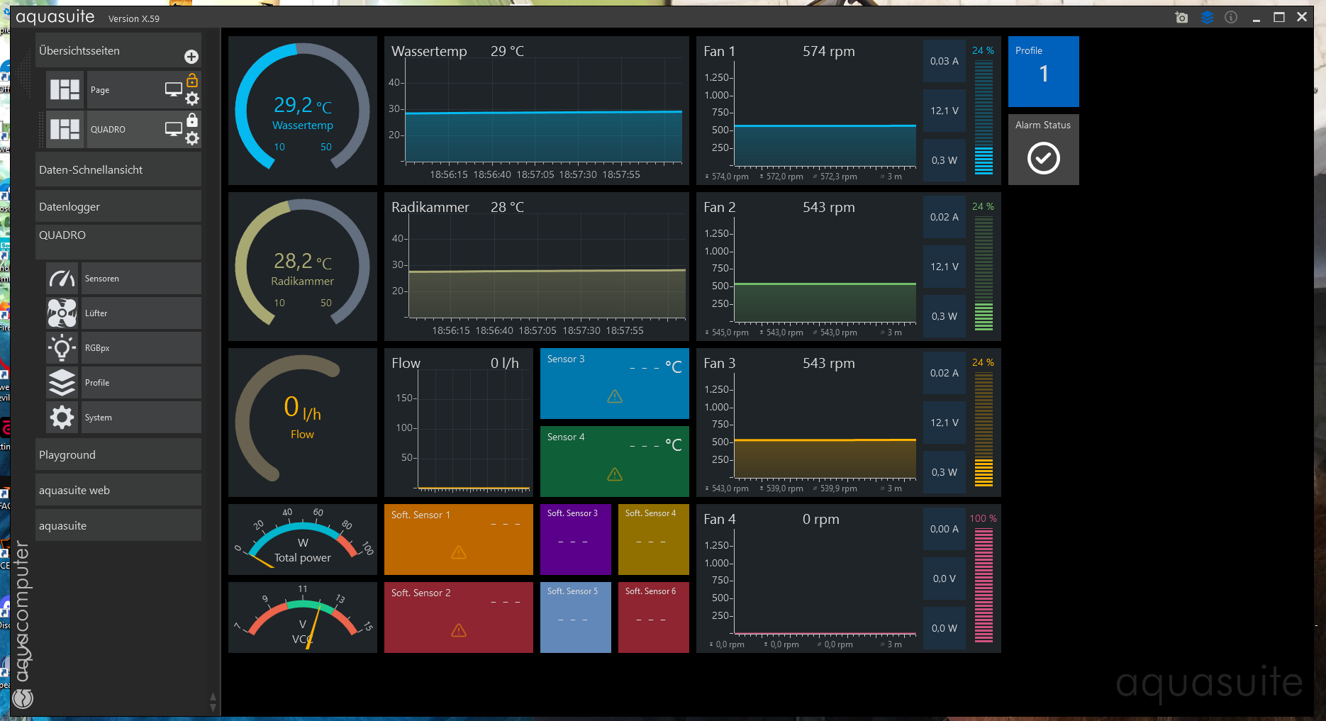

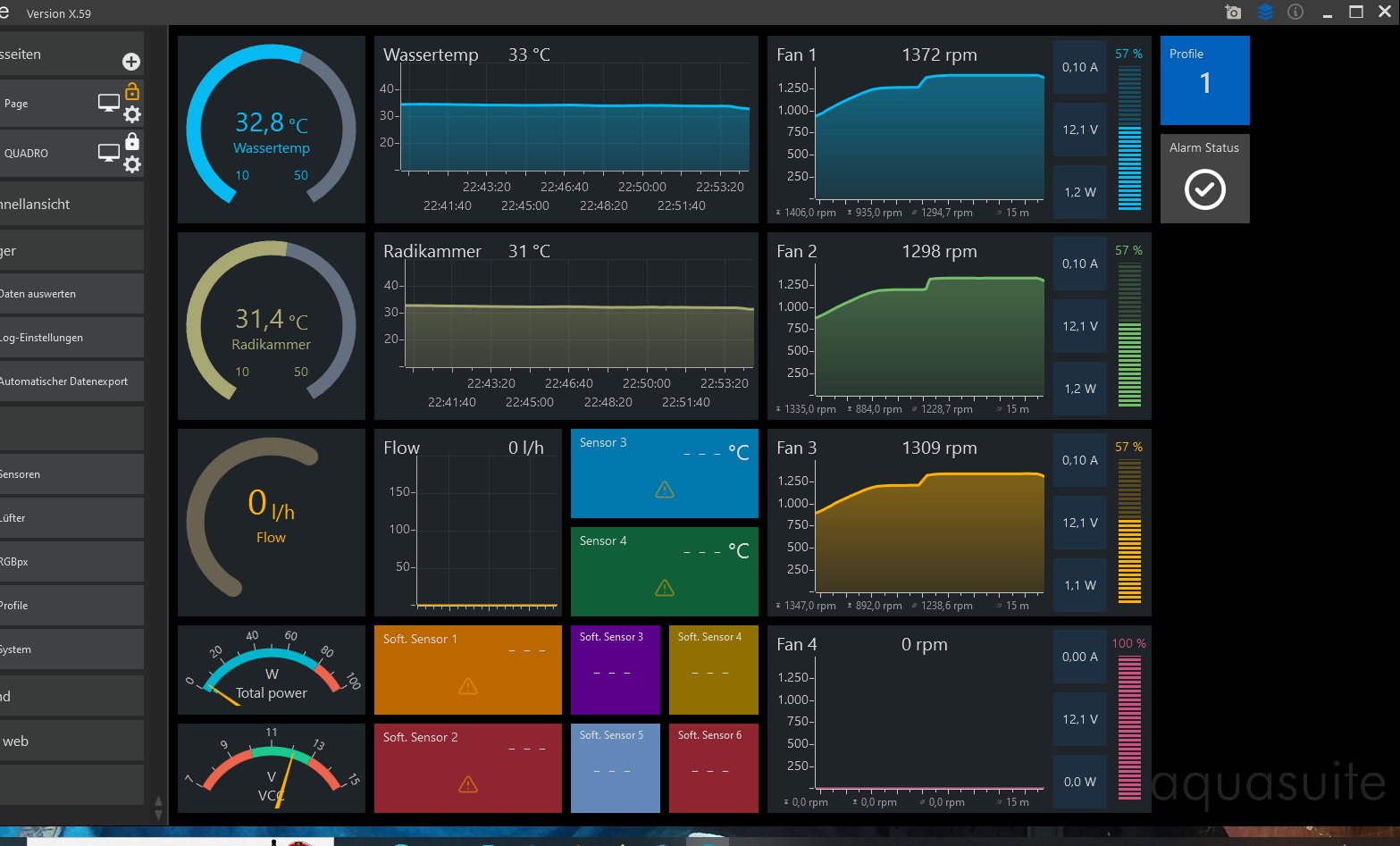

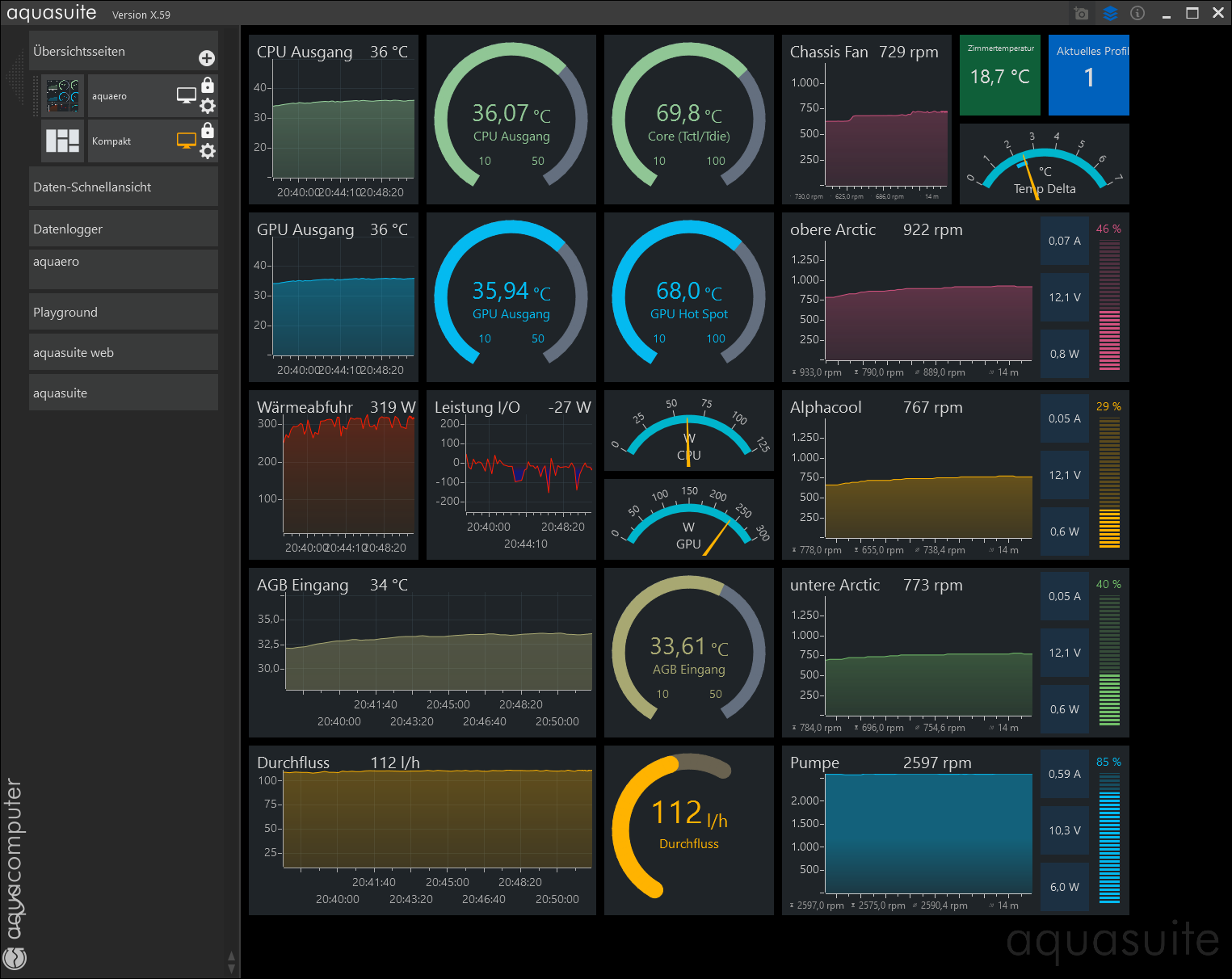

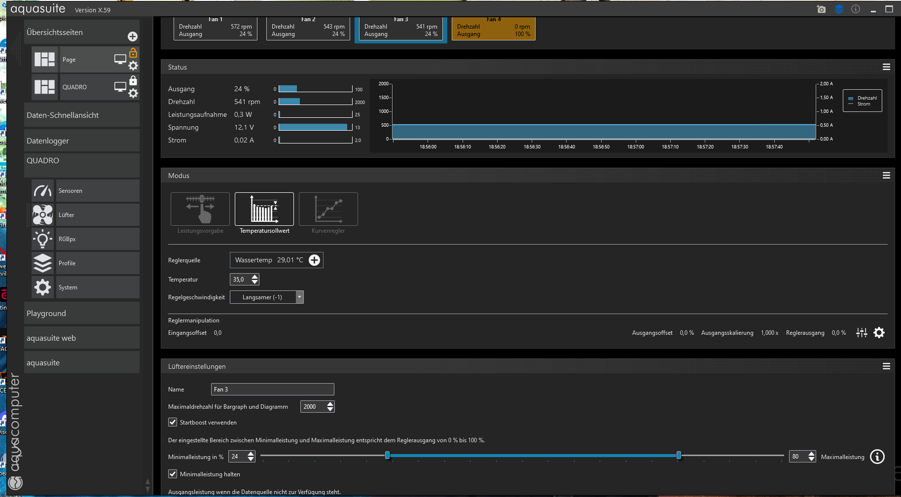

Hier noch ein Screen von der Aquasuite, wie habt ihr das so eingestellt?
edit. jetzt nach zwei stunden COD ist die Wassertemperatur bei 32 grad, lüfter drehen ingame auf 1300upm.
Im dekstop betrieb hab ich es jetzt so eingestellt, das die Pumpe bei 2600upm läuft, und alle 120mm Lüfter auf 450upm. Von den vier 140mm lüfter im deckel die die Luft hinaustransportieren, sind zwei im desktop betrieb ganz aus, und die anderen beiden laufen auf 300upm. So ist es beim surfen im i net und nebenbei einen Film schauen zwar sehr ruhig, aber die Wassertemperatur geht auf 33-34 grad hoch.

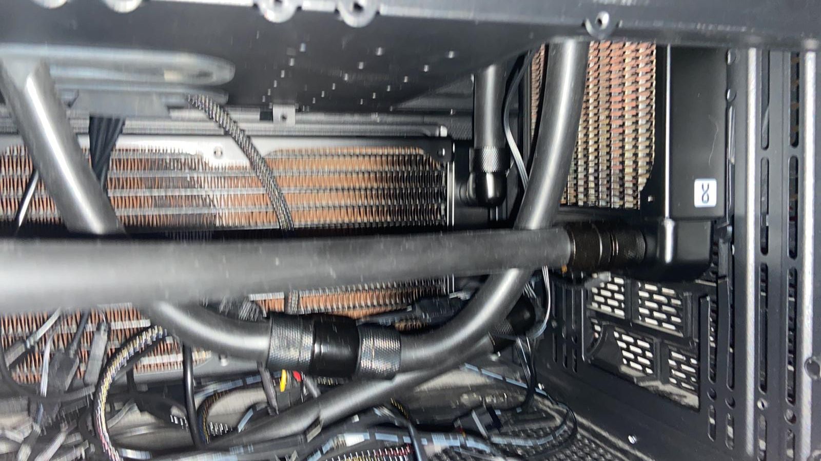

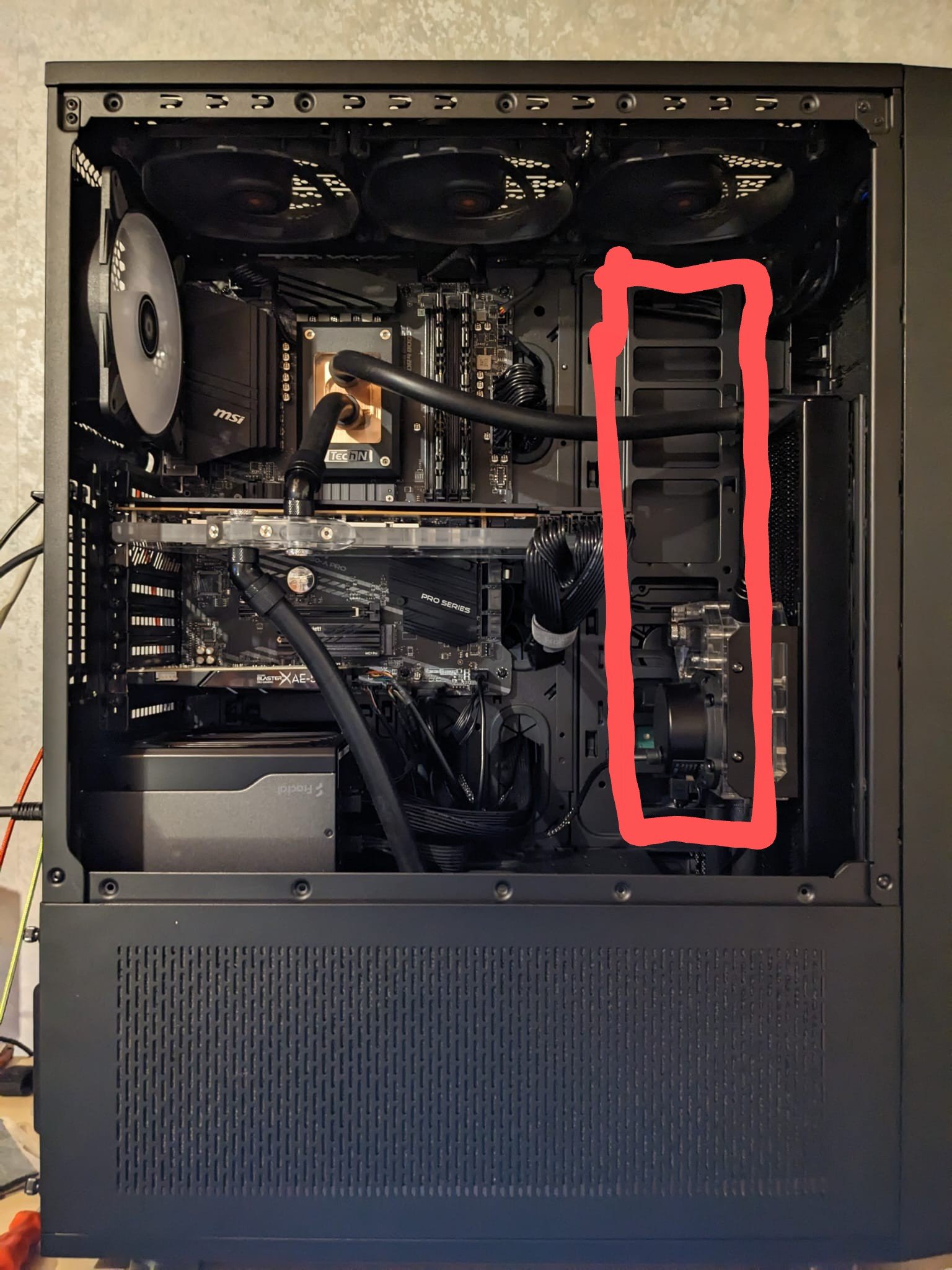

Hier den Schlauch den ich rot eingekreist habe, werde ich nochmal ändern, finde das nicht ganz so optimal, die gpu hängt daran und wird so unnötig nach unten gezogen. Werde den Schlauch so lang machen, das er unten auf dem Boden aufliegt. Der Filter mit den Anschlusstüllen ist doch schwerer als ich dachte.
Anleitung kenne ich, aber zu wenige Pads? Hmpf.
Die Anleitung ist hier: https://www.bykski.com/page133?product_id=5291. Ungefähr zur Mitte scrollen. Viel kann man ja nicht falsch machen.
Ich habe auch die Pads von der Original-Backplate übernommen. Ist halt die Frage, wieviel das überhaupt bringt. Sinnvoller ist es vielleicht, vor allem vorn bessere Pads zu verbauen, da gibt es ja durchaus Unterschiede.

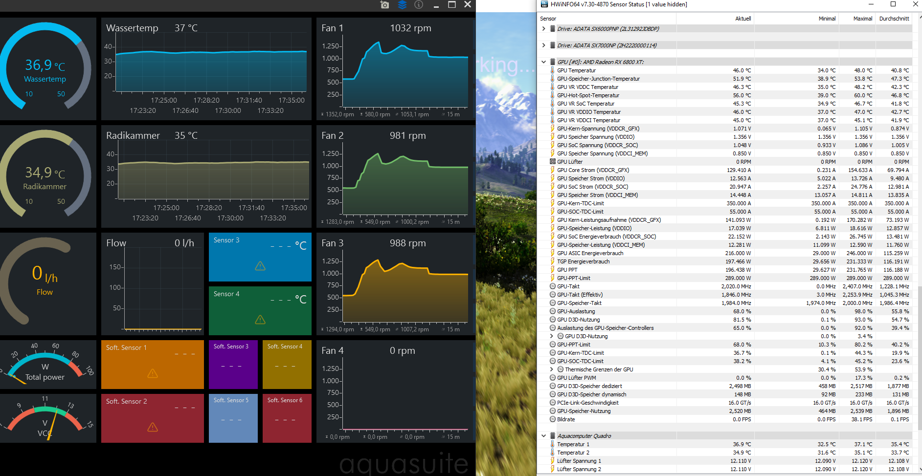

Wie sind denn die Temperaturen auf der Karte?
Reaktionen: Justuz

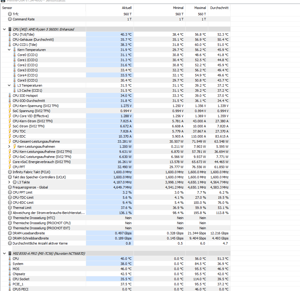

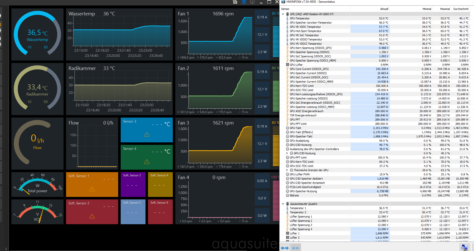

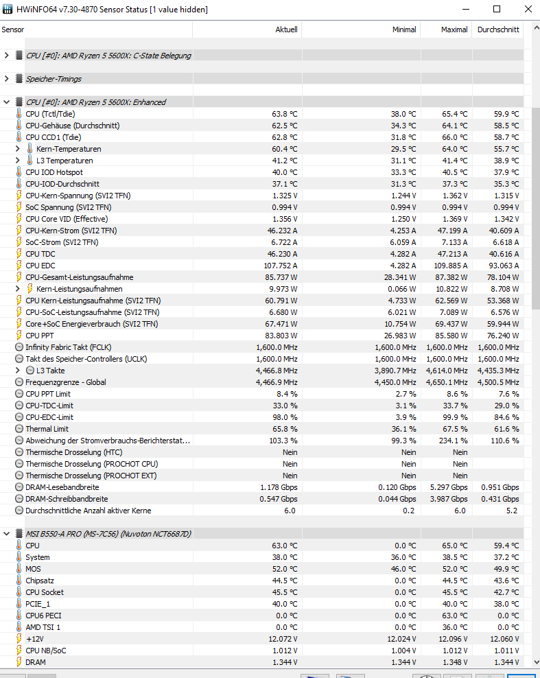

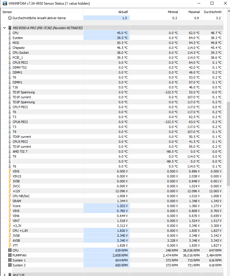

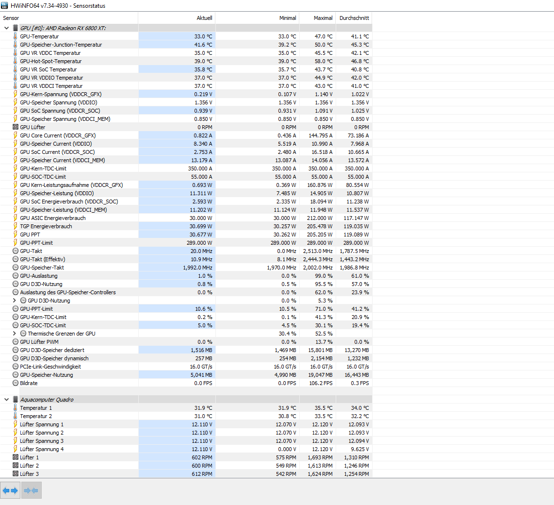

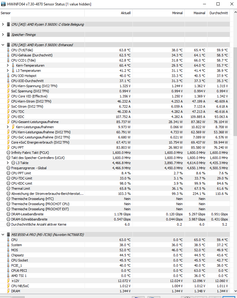

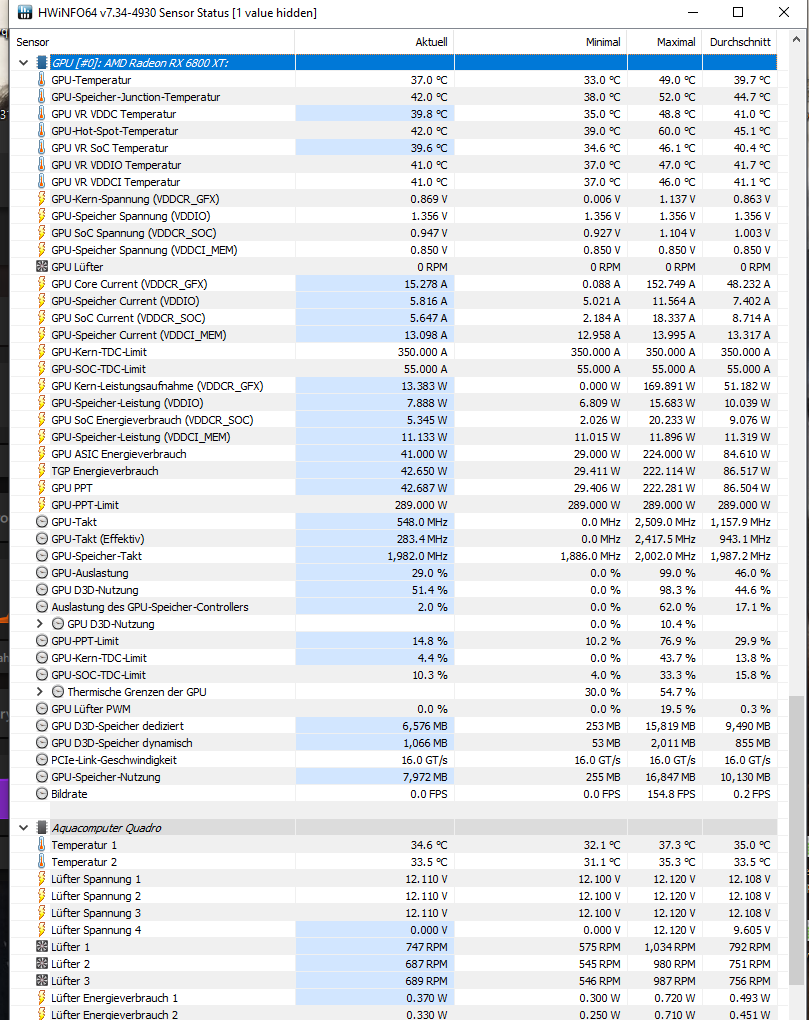

@rille Die Temperaturen sind denk ich mal ok. Anbei ein paar screenshots.

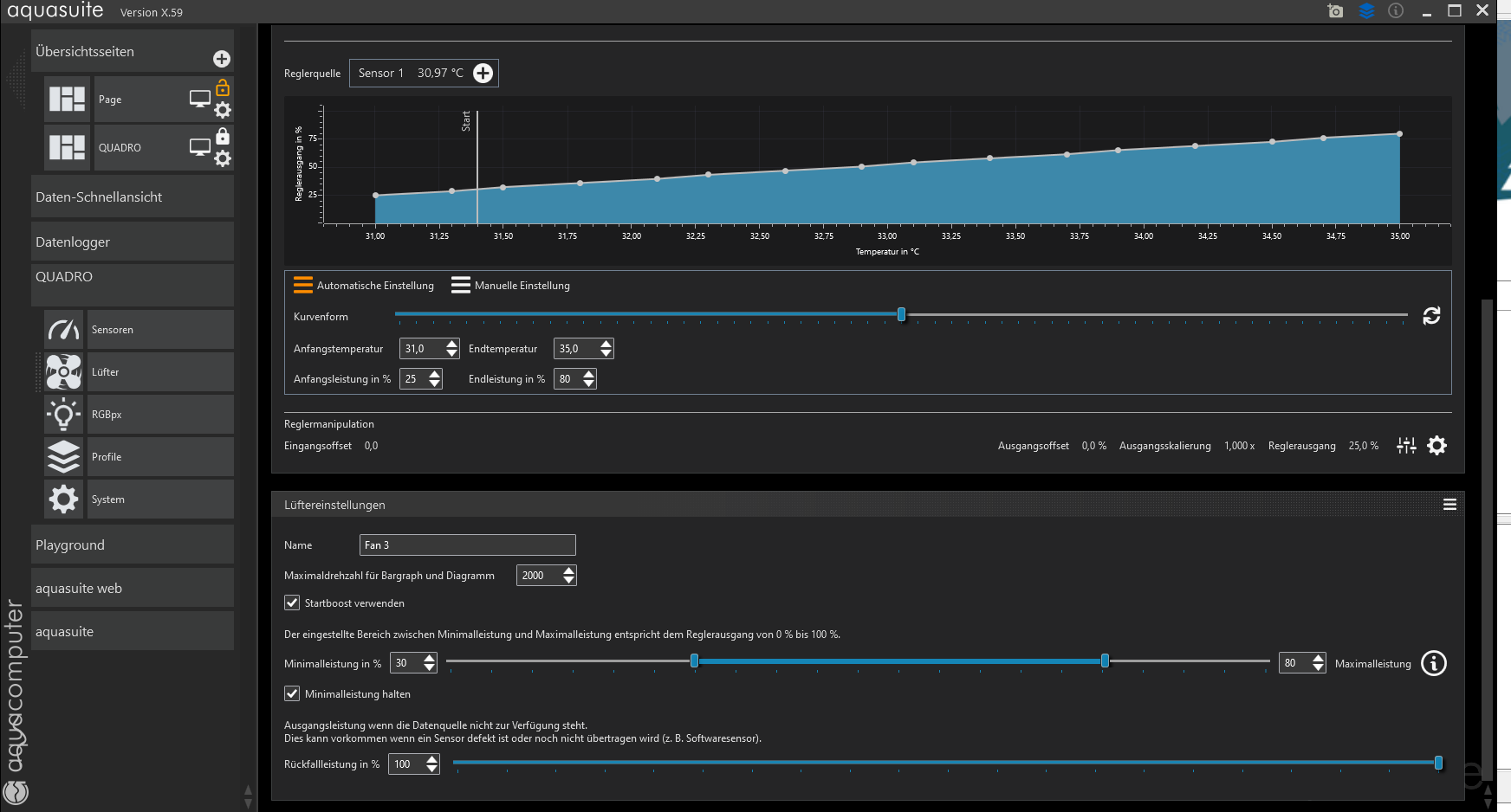

Hab das jetzt mal alles etwas besser eingestellt. Wie hoch darf die Wassertemperatur gehen?
Hab mal hw info laufen lassen während ich zwei stunden lang cod gezockt hab.
Um bessere Temperaturen zu bekommen, müsste ich die Pumpe schneller stellen, oder?

Sieht doch nicht schlecht aus. Wobei die Karte scheinbar nicht voll ausgelastet war, es waren maximal 205W, die Karte kann aber bis zu 289W ziehen. Die Wassertemperatur müsste ok sein, ich habe da aber keine Erfahrungswerte, mein System ist noch nicht fertig.
Ich werde mir das dann anschauen und wenn Speicher oder Spannungswandler zu warm werden, werde ich mal noch andere Wärmeleitpads testen.

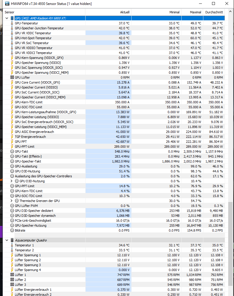

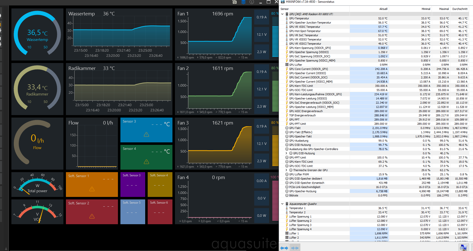

Denke mal das liegt am spiel , ich lass jetzt schon seid paar minuten furmark laufen, hier mal ein screenshot
Sieht doch gut aus, auch RAM und Spannungsregler. Ich habe ja einen externen Mora, da dürfte das Wasser noch etwas kühler sein.
Reaktionen: Justuz
sind 1600 Umdrehungen nicht wahnsinnig laut? Bei mir laufen die Dinger bei 1000, bzw 800 um das Wasser (nach der GPU und CPU) auf 37° zu halten

@andimo3 Wenn ich furmark laufen lasse, muss ich die Lüfter so schnell drehen lassen um die Wassertemperatur unten zu halten. Denkst du mit einer anderen Montage der Radiatoren wär die Wassertemperatur niedriger? Welche Wassertemperatur ist denn gut? Wenn ich die suche bemühe finde ich so ziemlich alles von 30-50 Grad ?!?!´?:confused_alt:
Der Sensor namens "Radikammer", den man bei aquasuite sieht, befindet sich in der radikammer mittig zwischen den radiatoren, und ca. 1,5cm von der "Decke" entfernt.

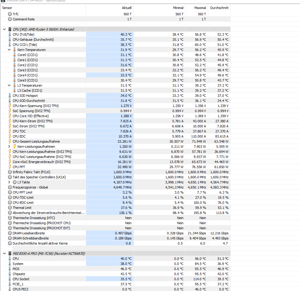

Wenn ich unigine valley benchmark und das "stress cpu" bei cpu z gleichzeitig laufen lasse, sieht es besser aus. Anbei mal ein Screenshot(Die ersten beiden bilder), wenn ich die Ziel Wassertemperatur auf 36 grad bei aquasuite stelle und die Lüfter auf 1000upm drossel.
Auf den letzten beiden sieht man wie es nach einer Zeit cod Zocken aussieht.

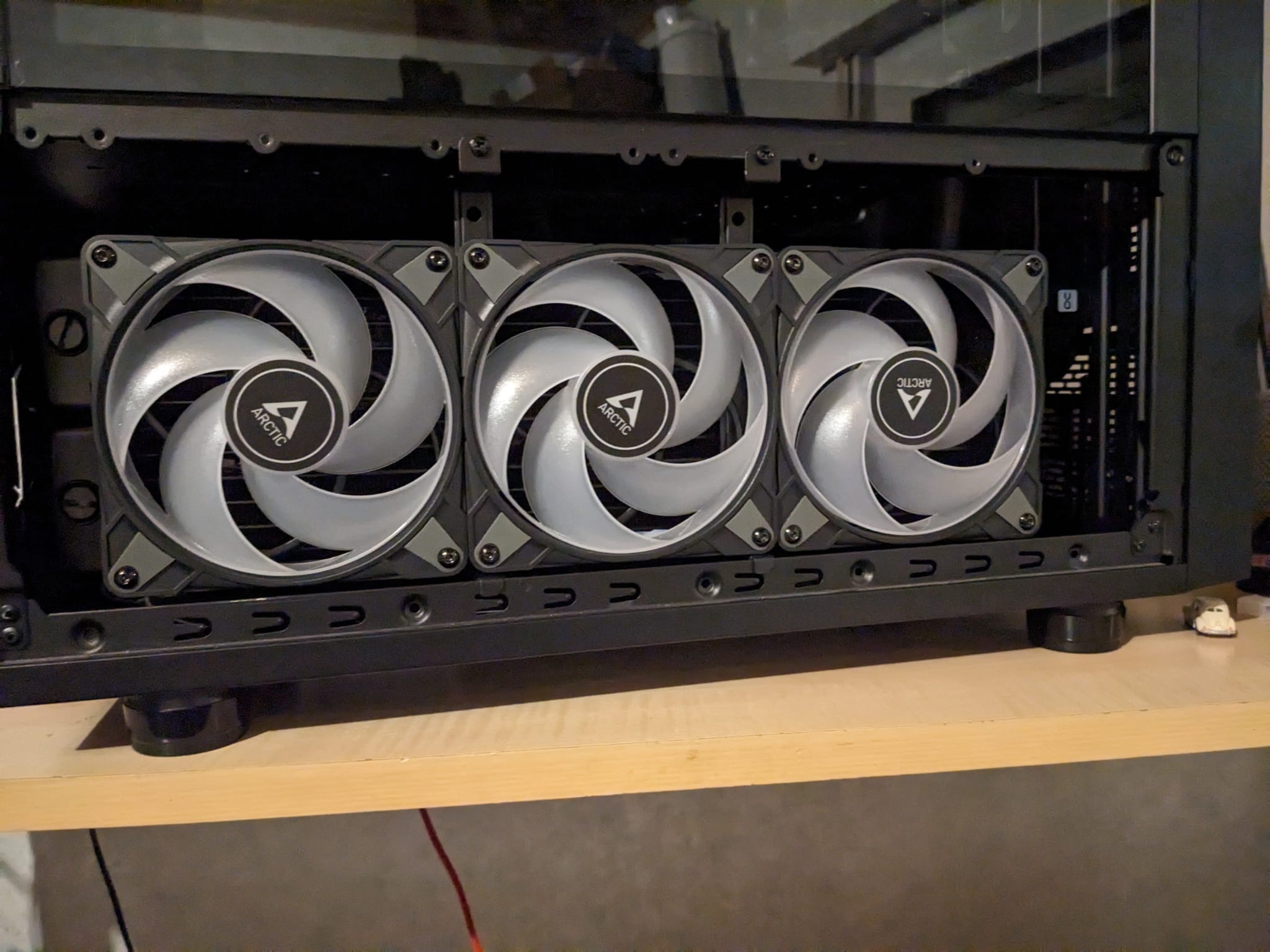

mit Lüftern und Radiatoren verschiedene Positionen testen, würde ich sagen. Das umzubauen sollte nicht so viel Arbeit sein.
Meine Konfig ist deiner ja recht ähnlich. 2x Nexxos ST30 360mm, dazu ein 280er. Auch die P12 PWM Pst verwende ich zB., steckt aber in einem O11 Mini
Wo genau sind denn die Temperaturen nicht gut genug?
Der Einfluss der Pumpe ist relativ klein. Wenn die bei den 2600rpm nicht nervig hörbar ist, würde ich die einfach so lassen. Der Durchfluss wird ausreichend hoch sein.
Aus meiner Sicht regelst du viel zu aggressiv. Bevor du irgendwelche Umbauten machst, lerne erstmal dein aktuelles System kennen.
Stell die Lüfter auf verschiedene, feste Stufen und schau, wo die Wassertemperatur rauskommt. Zum Beispiel 500, 750, 1000, 1250.
Dann solltest du auch die verschienen akustischen Schwellen kennen. Bis wann sind die Lüfter nicht hörbar. In welchem Bereich sind sie leise, gut hörbar und zu laut.
Und dann würde ich die Regelbereiche der automatischen Regelung entsprechend eingrenzen. Wenn die Lüfter bis 600rpm nicht hörbar sind, brauche ich die untere Schwelle nicht auf 300rpm einstellen. Dann sind 500 näher dran.
Ich würde unter 45°C bleiben. Teste die Sollwertregelung mal mit 38°C bis 42°C. Das sollte wesentlich entspannter sein.

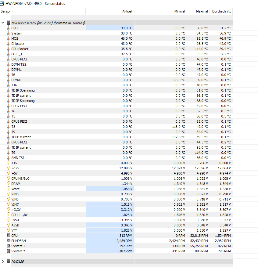

CPU und Grafikkarte sehen doch ganz gut aus, was mich aber wundert sind die Maximaltemperaturen bei deinem Mainboard in Beitrag #45. Also Chipsatz, CPU Socket, MOS und so weiter.
Wobei es in #50 wohl wieder passt?

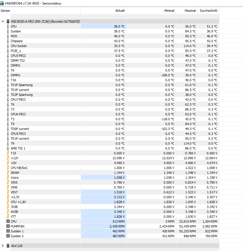

@Drewkev Mich hat das am anfang auch gewundert, ich denke das ist ein bug. Der springt manchmal von 47 auf 114grad für eine sec. Ähnlich wie manche Lüfter auf einmal 50.000upm bei maximal stehen haben.

Justuz schrieb:
wenn ich die Lüfter noch weiter drossel kommt die CPU auf 63 grad
Ist das in deinen Augen ein Problem? Den 5600X stört es nicht.

Ein 360er Radi im Deckel wäre kontraproduktiv, da er die abwärme von den drei anderen Radiatoren abbekommt. Und ein kleinerer 120/140mm im heck lohnt nicht...

Heute ist auch der Durchfluss sensor gekommen. Werde den am Wochenende einbauen, den hahn mit dem t stück werde ich auch nocheinmal einbauen und gucken das ich das dicht bekomme.

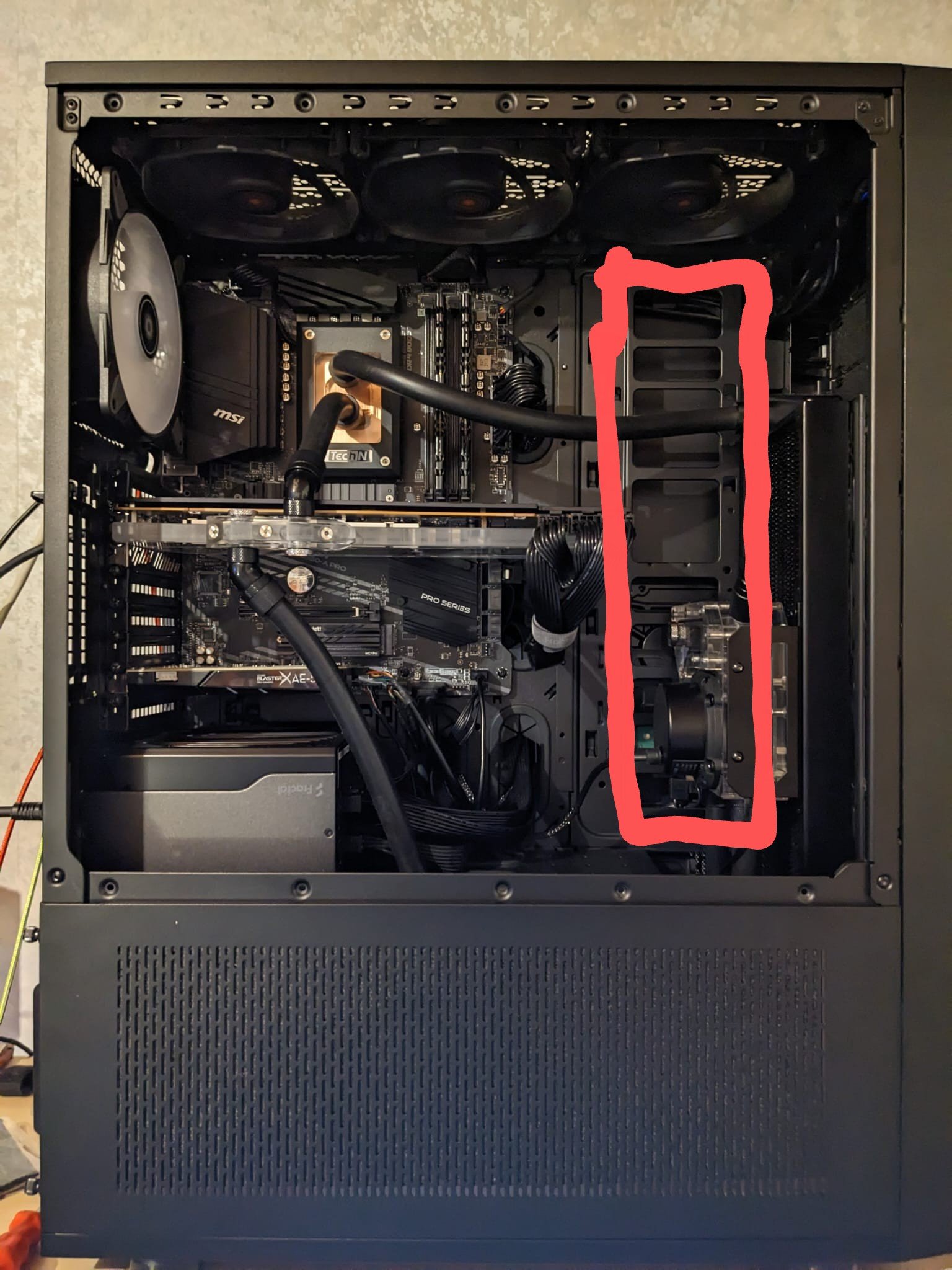

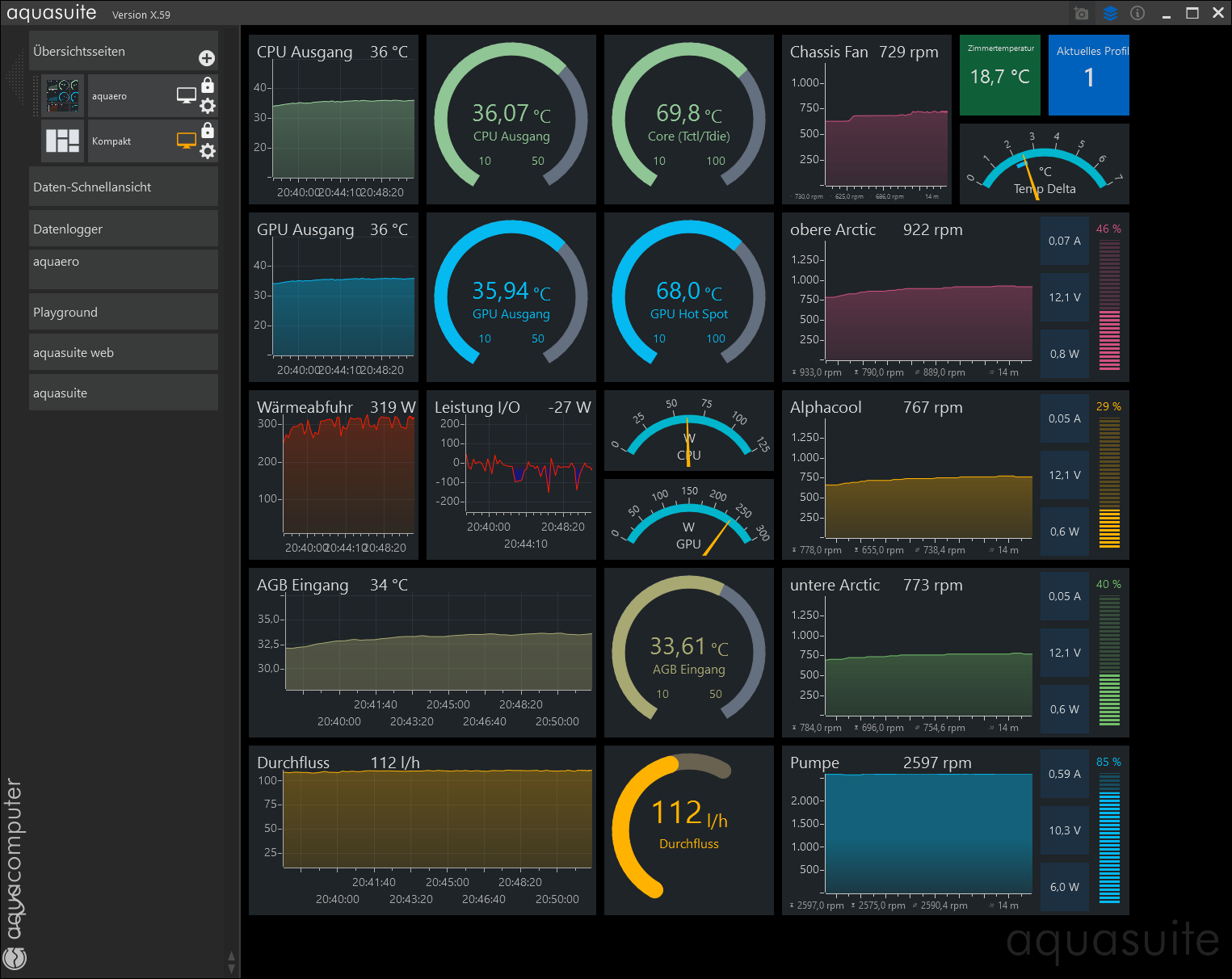

Servus,
das System läuft mittlerweile 2 Jahre. Man sieht am CPU Kühler und GPU Kühler nirgends Ablagerungen. Und auch sonst läuft alles noch perfekt.

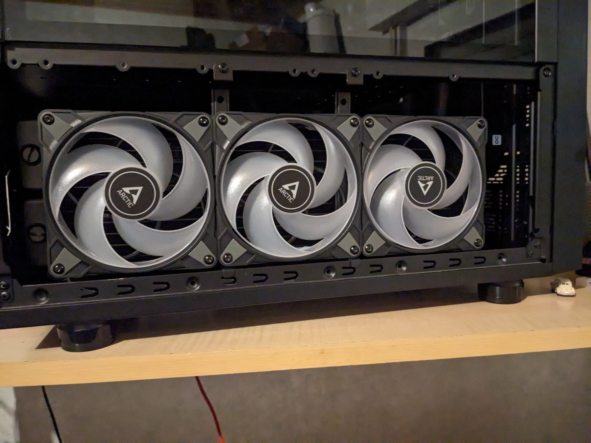

Der 5600X wurde im Laufe der Zeit durch einen 5700X3D getauscht.
Und die oberen bequiet lüfter, wurden durch Arctic argb lüfter ersetzt.

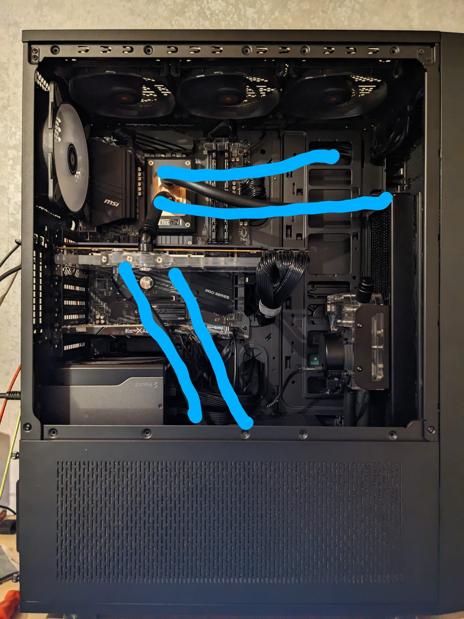

Mittlerweile juckt es mir wieder in den fingern,
ich würde gern etwas ändern und eure Meinung dazu wissen.

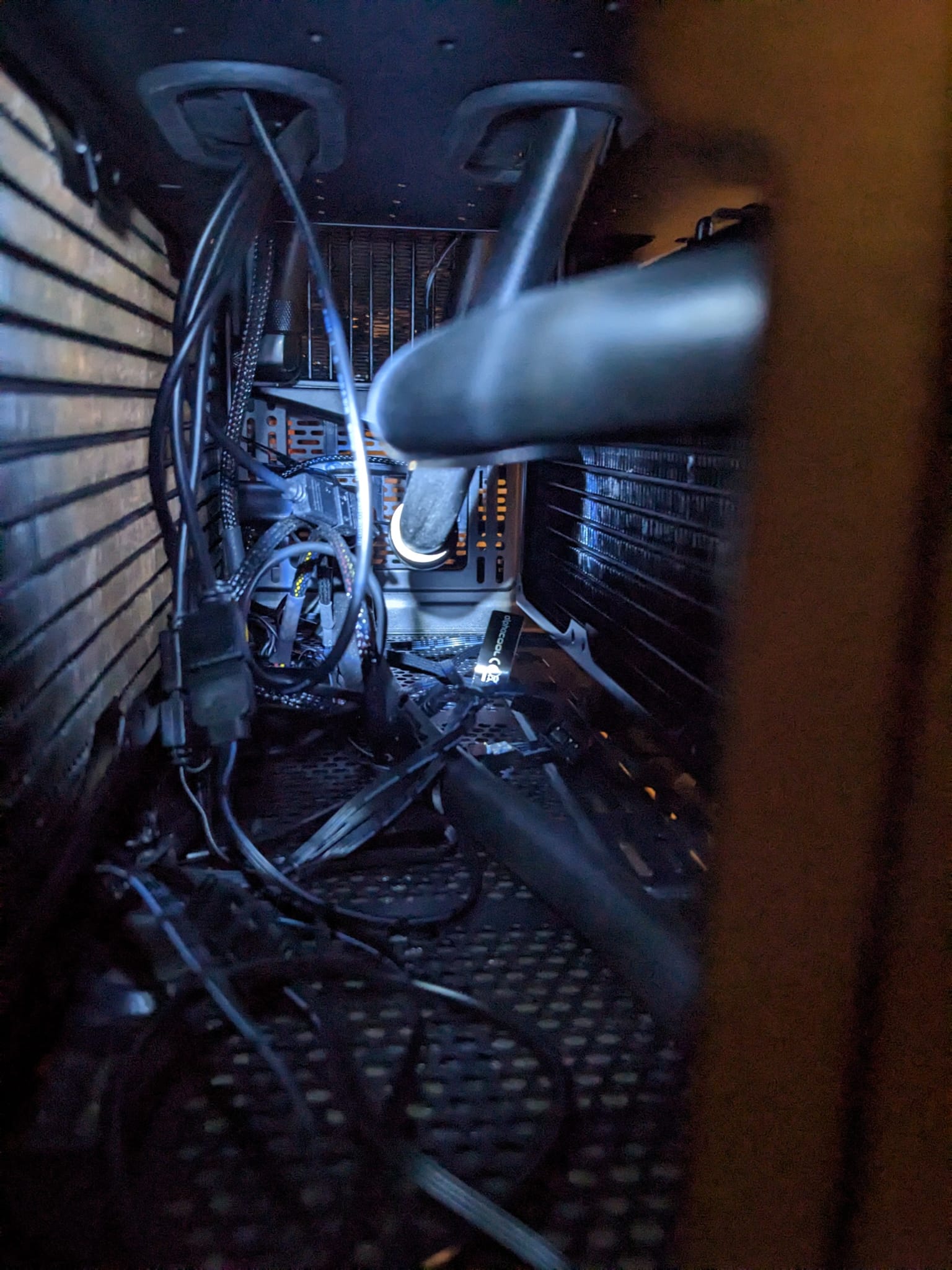

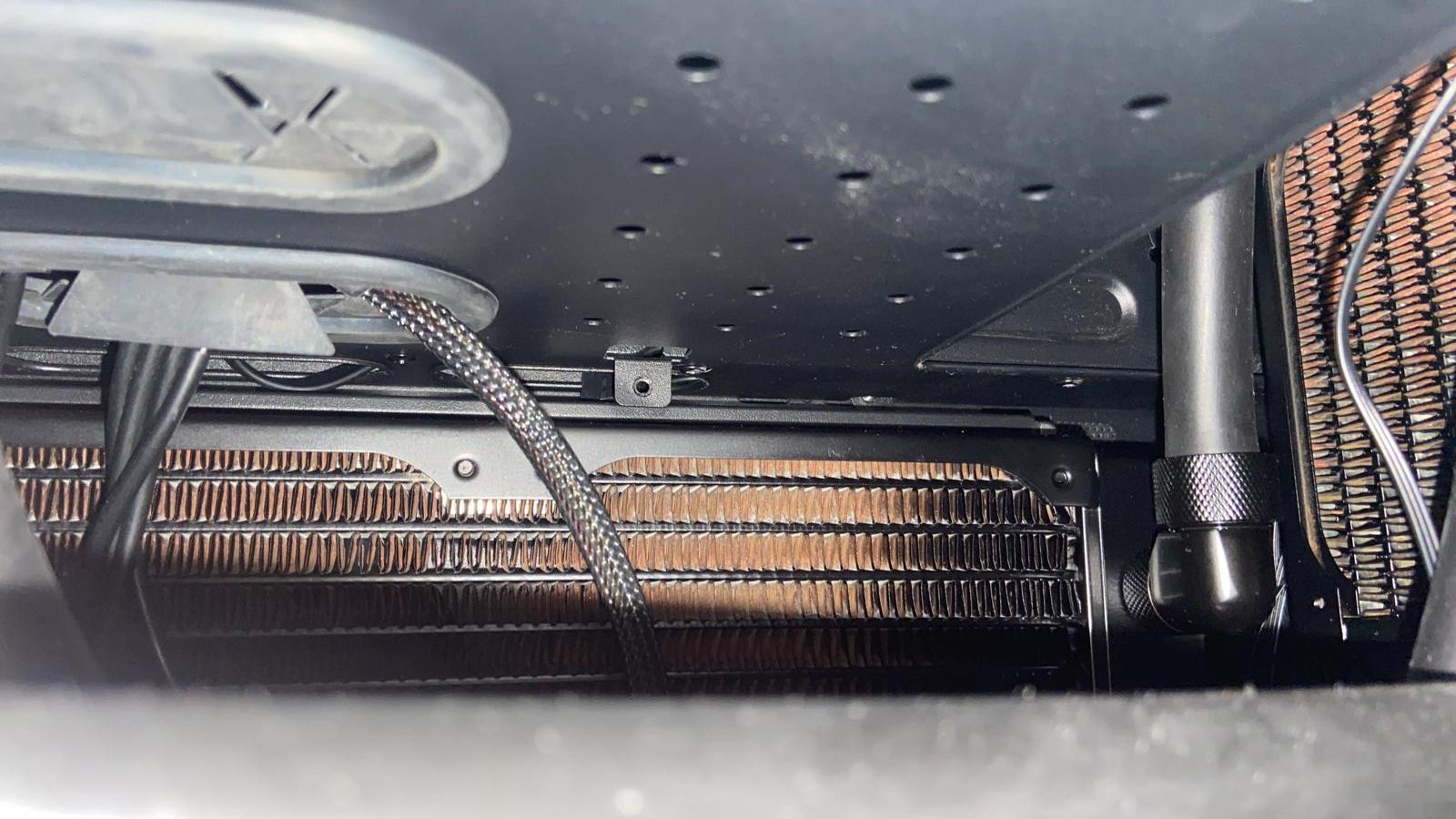

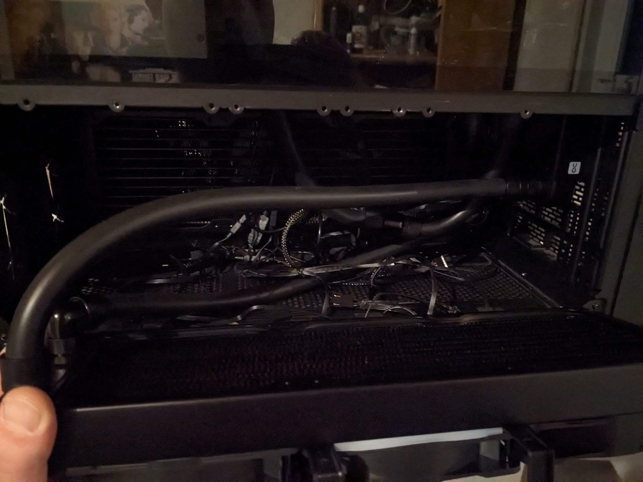

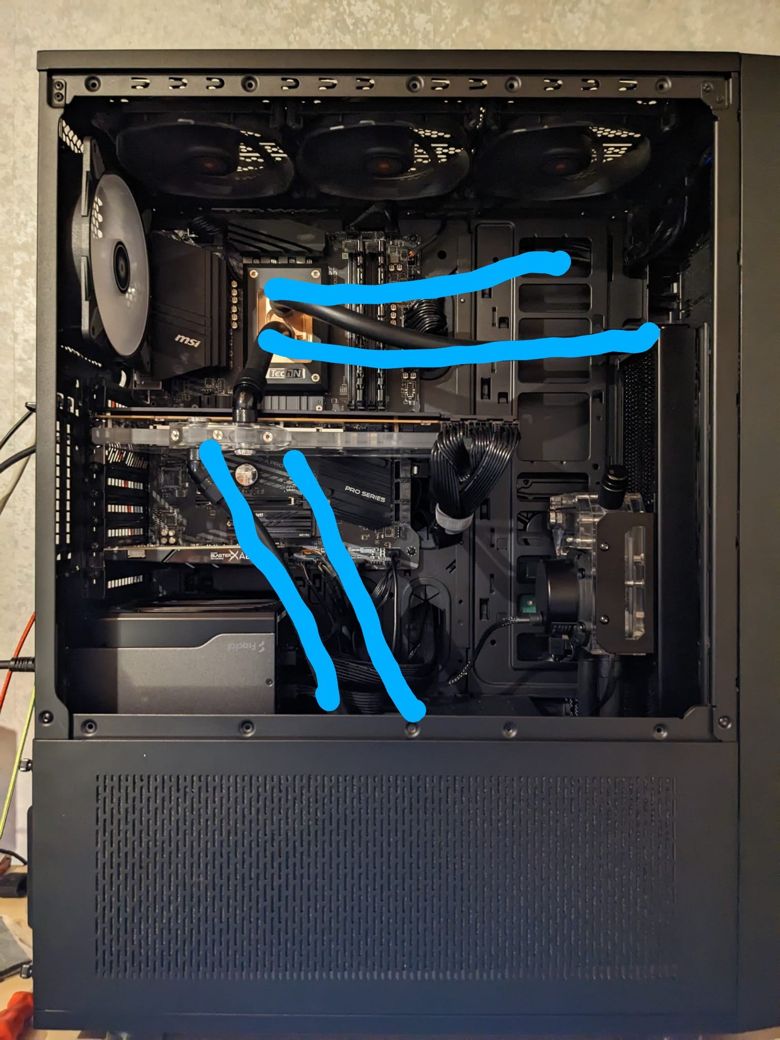

Ich habe vor mit einem Dremel ein stück neben dem Mainboard (auf dem ersten Bild das rote rechteck) raus zu schneiden, um dort einen weiteren 360mm Radiator zu verbauen.
Die Schläuche würde ich gern so legen wie auf dem zweiten Bild blau markiert, damit CPU und GPU Kühler nicht mehr direkt miteinander verbunden sind.
Und die Schläuche die zur GPU führen mit Schnellkupplungen ausstatten. Die lassen sich auch noch gut mit in der Radiator Kammer verstecken.
Ich denke so könnte ich in Zukunft leichter die GPU wechseln, und hätte noch einen weiteren 360er radi im Gehäuse.
Was denkt ihr darüber?
