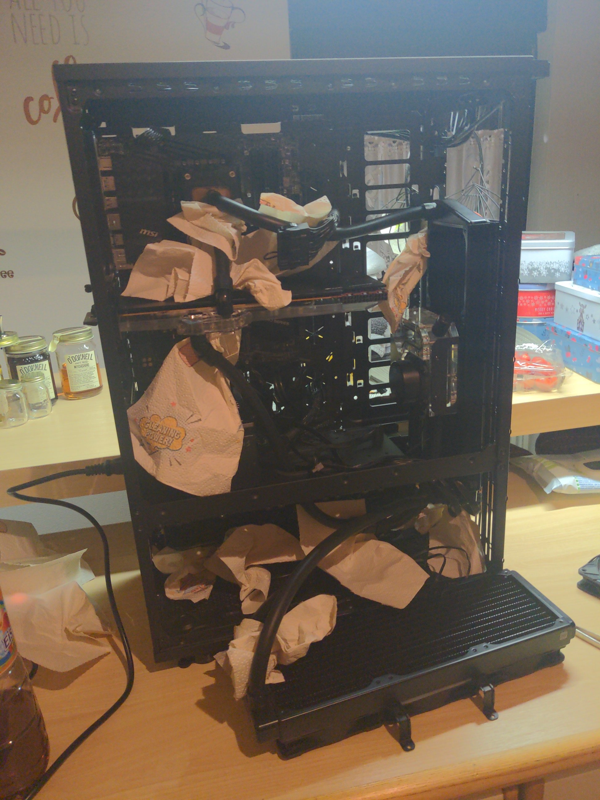

Die Pumpe versorge ich zum testen und befüllen mit einem externen Netzteil. Ich habe auch diesen Leak Tester, damit werd ich als erstes Testen wenn alles zusammengebaut ist.

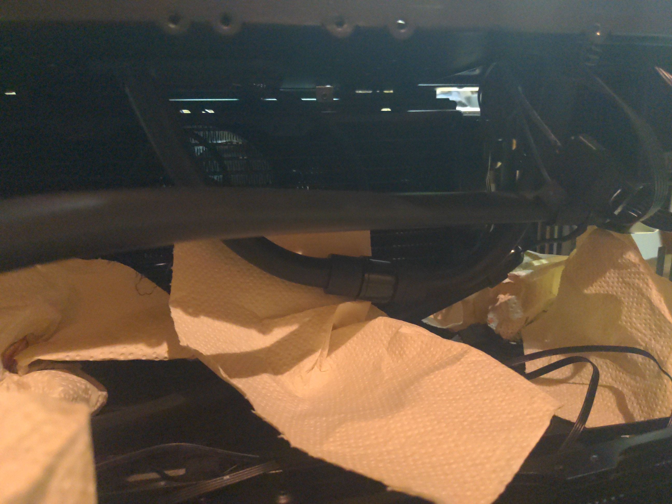

Bevor ich alles zusammenbaue spüle ich die Radiatoren mit Osmose Wasser. Für meine Aquarien nutze ich eine Osmose Anlage und zwei 150Liter Fäßer und diese Pumpe um das Wasser zu sammeln und zu bewegen. Ich hab vor die Radiatoren mit einem Schlauch an die Pumpe anzuschließen und so zu spülen. Das kann man so machen, oder?

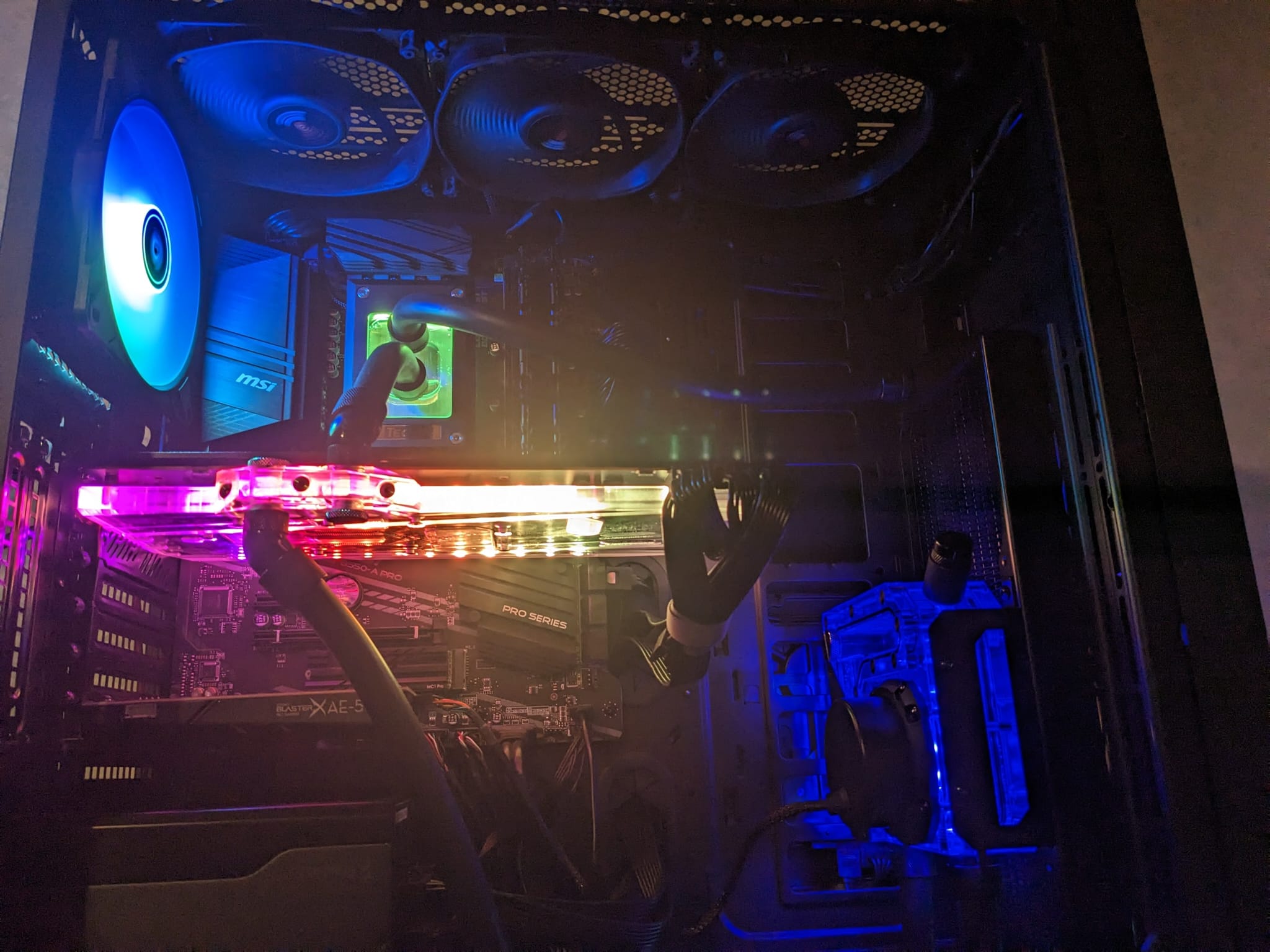

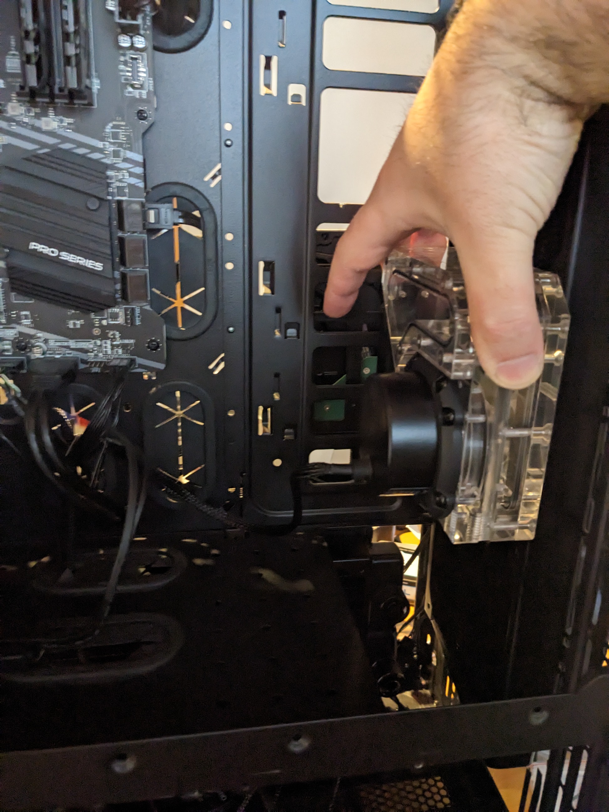

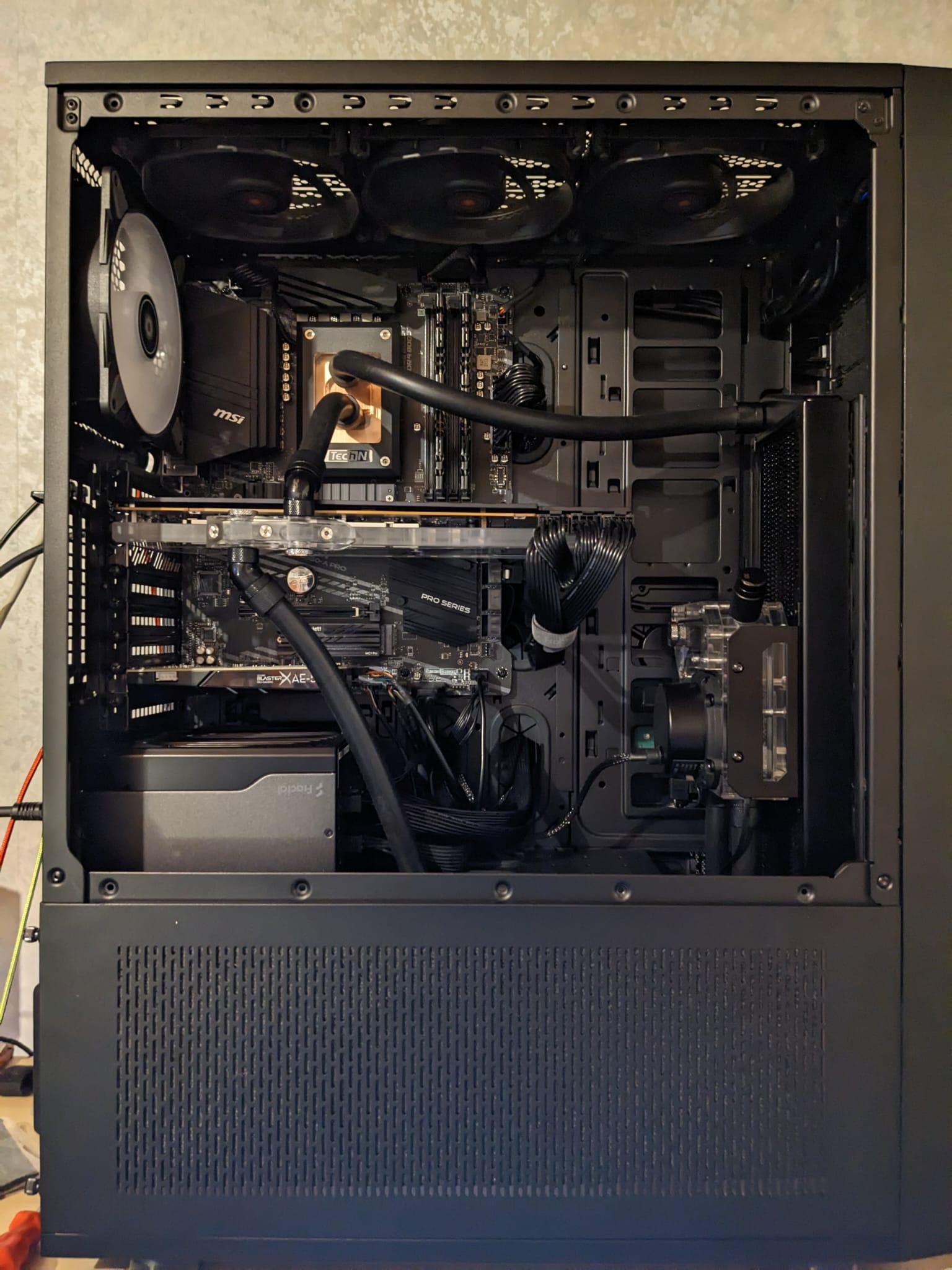

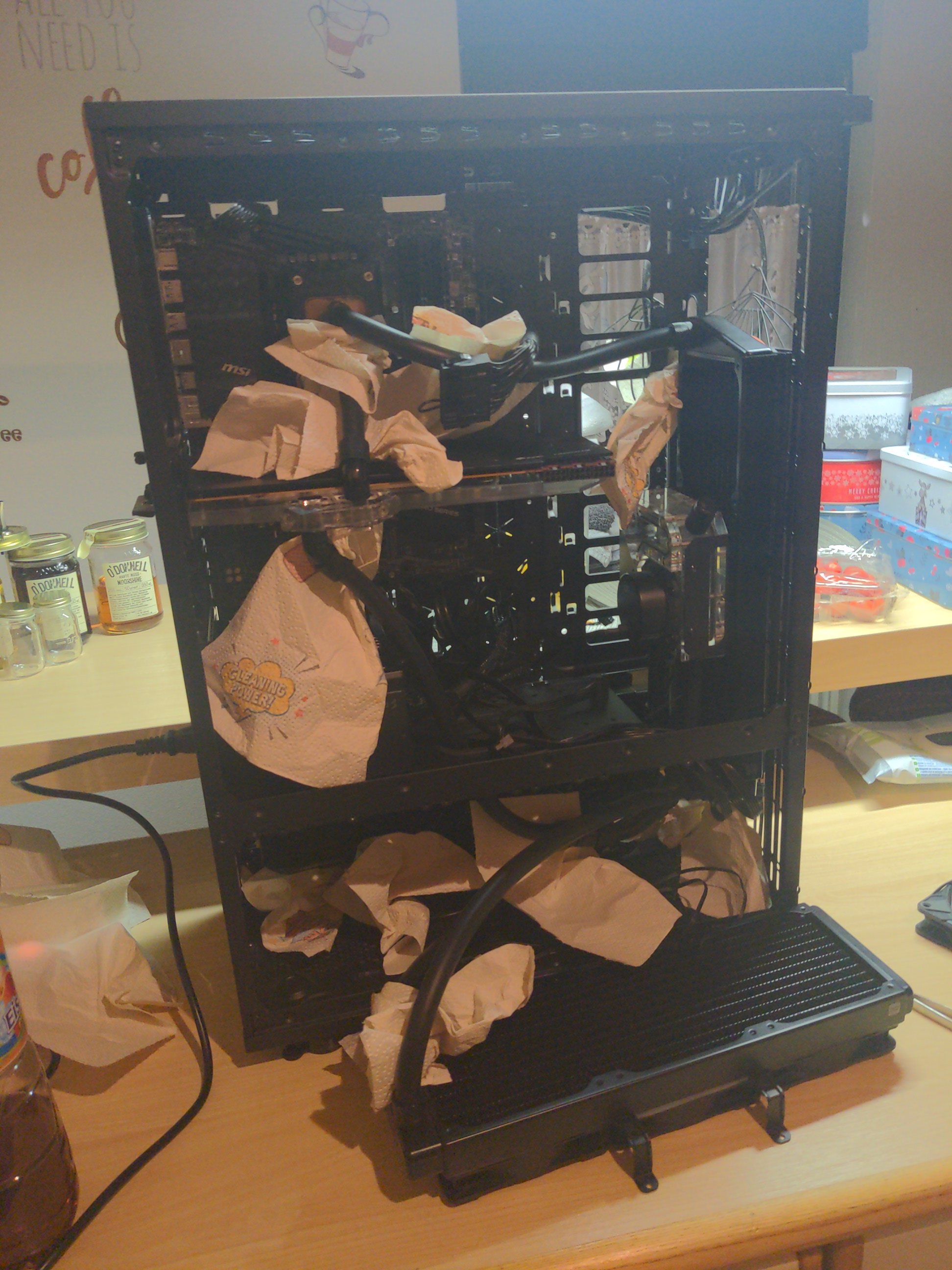

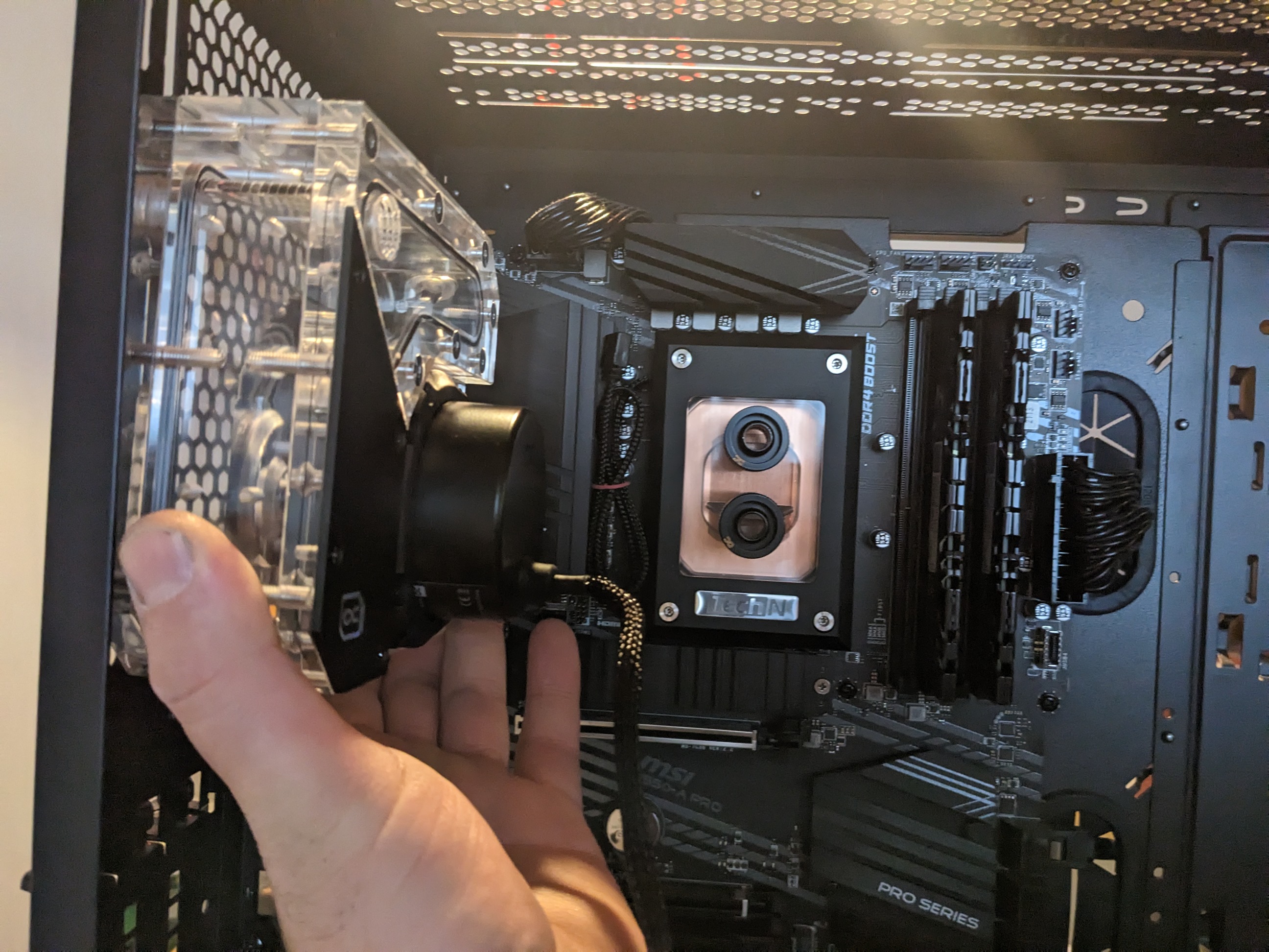

@FUSION5 und wer sonst noch alles gerade da ist, Bin gerade am zusammenbauen, soll ich die Pumpe an den Radiator, oder oben an den Hecklüfter Platz machen?
Glaub oben wär besser dann sitzt das Acryl wenigstens nicht auf einem warmen radiator, oder?
Auf der anderen Seite wäre dann nur drei statt vier 140mm Lüfter oben...

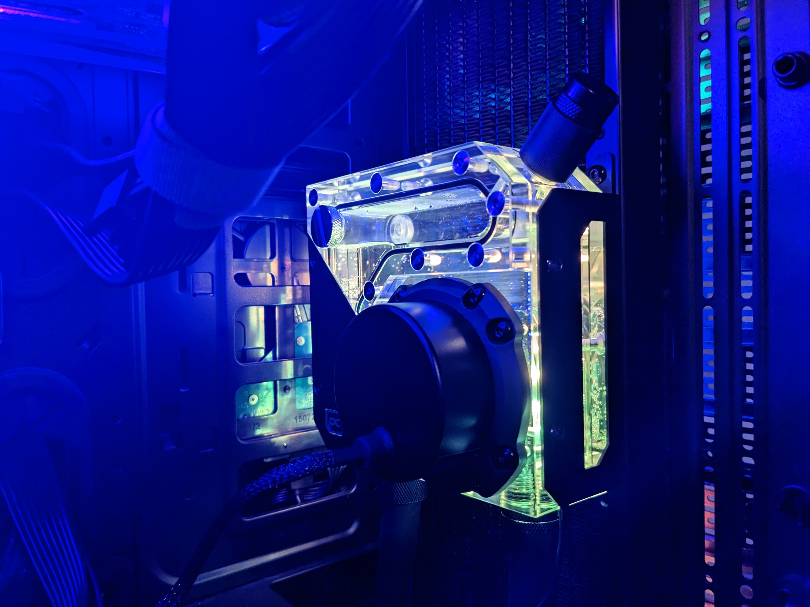

In welcher Position kannst du den AGB bequem befüllen?
Du unterschätzt das Acryl (oder was es genau ist). Das kommt ja auch bei Kühlern zum Einsatz. Der Radiator wird in etwa Wassertemperatur erreichen. Da gibt es keinerlei Gefahr.
Reaktionen: Justuz
In beiden Positionen kann ich ihn bequem befüllen.
Dann mach ich die Pumpe unten an den Radiator dran.

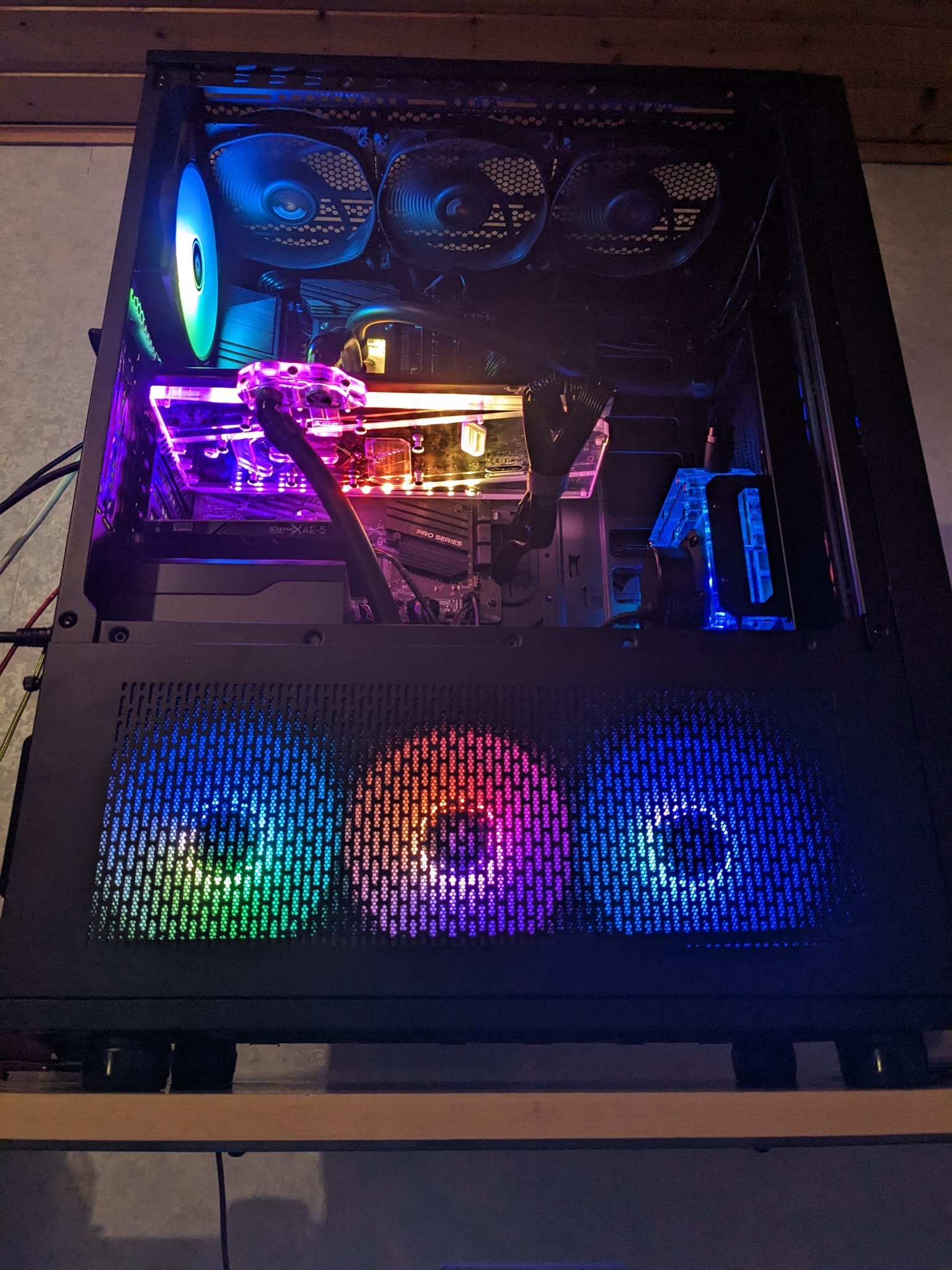

Mal zwei Bilder von gerade, lasse zurzeit die Pumpe laufen, ist auch alles dicht.

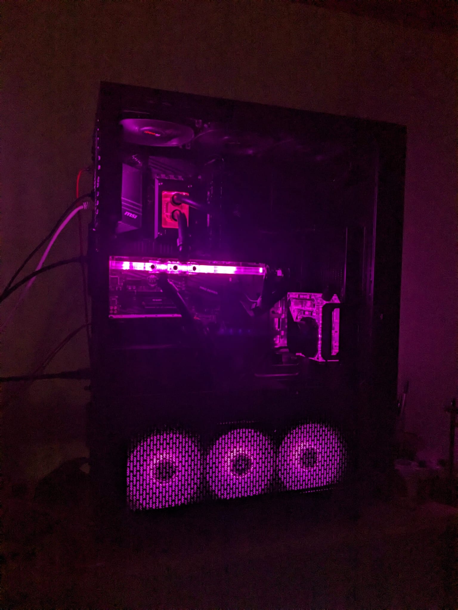

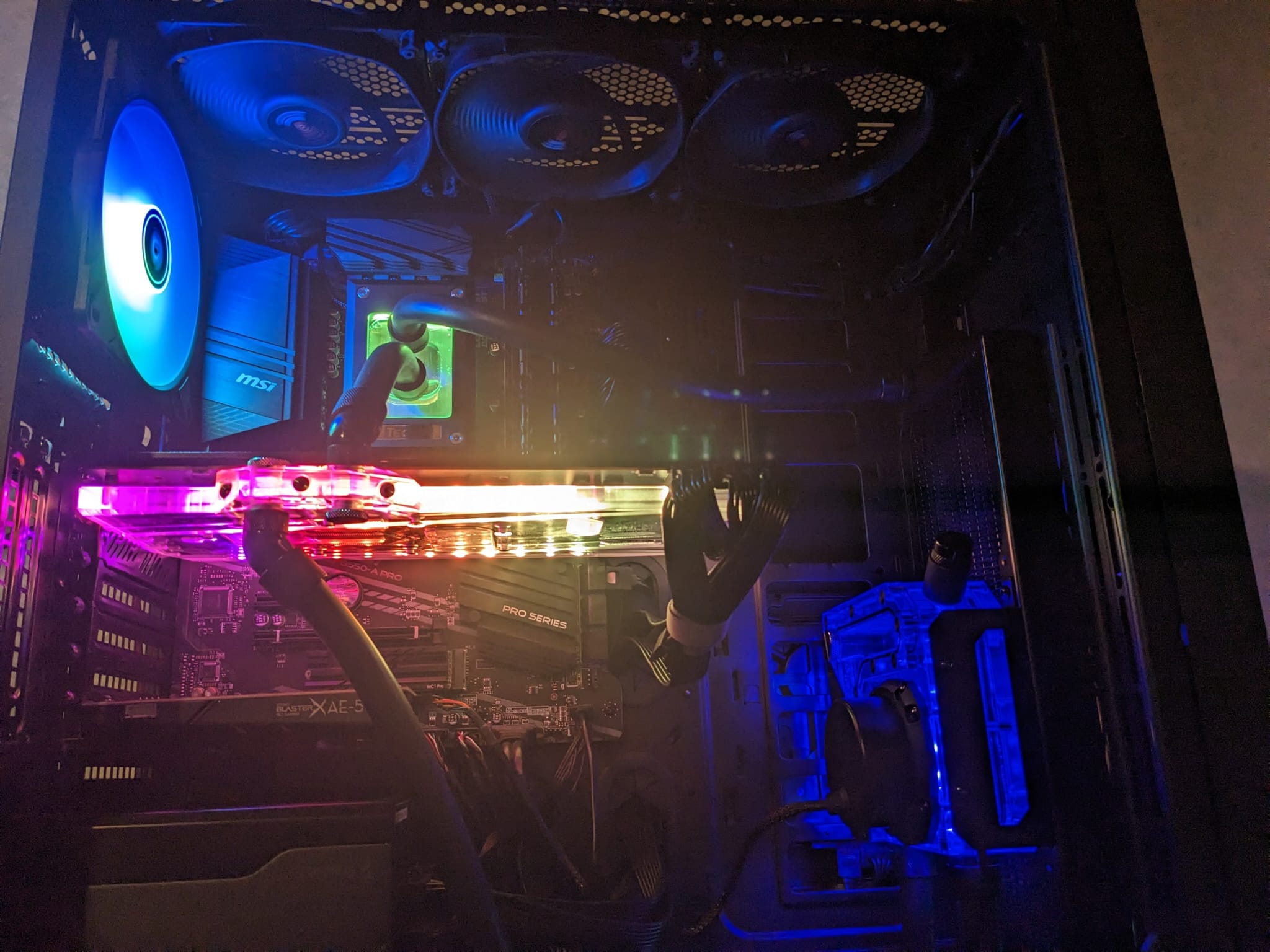

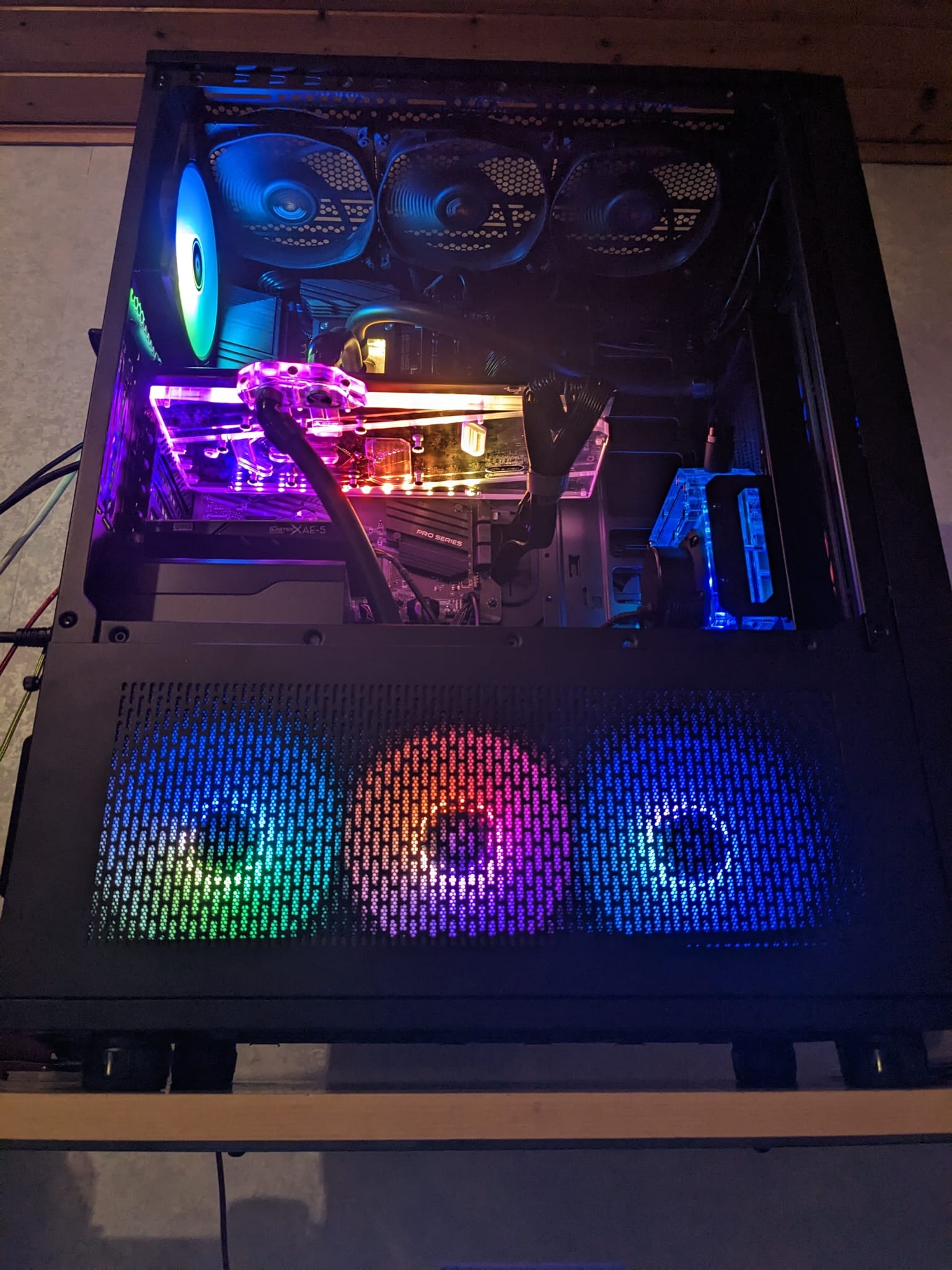

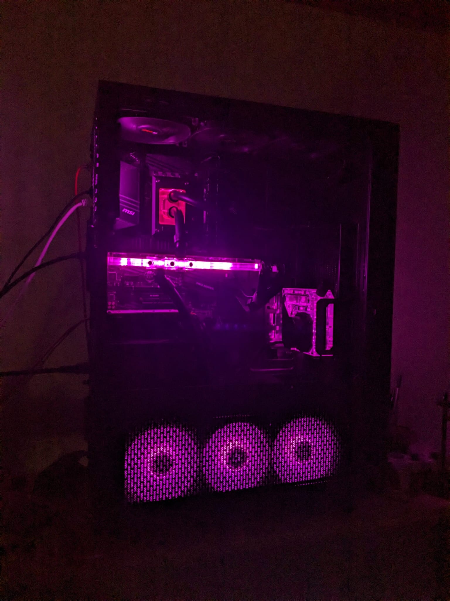

Erstmal fertig, schade das die beiden Radi halterungen vom Case unterschiedlich hoch sind, hab es erst gesehen als die Lüfter geleuchtet haben, die eine halterung ist ein gutes Stück tiefer, und genau die hab ich natürlich an der Seite die man sieht..
Statt ein t stück mit hahn für das Wasser abzulassen, überlege ich sowas mit Schnelltrennkupplungen zu machen, was sagt ihr dazu?
