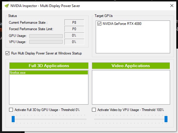

Meine Probleme sind, dass auf dem Desktop sporadisch die Frequenzen der Monitore kurz droppen und dass Scrollen in Firefox grundsätzlich stottert.
1.1. Das Droppen lässt sich beheben, indem man beim Zweitmonitor Adaptive Sync im OSD abschaltet, was erst geht, wenn man das Monitor-OC deaktiviert. Dann kann der nur 165Hz und keine 180 mehr.
1.2. Daher bei beiden Adaptive Sync im OSD anlassen, sodass beide auf 180 laufen können. Droppen lässt sich somit beheben, indem man Taktänderung der Grafikkarte unterbindet, daher im Treiber max. Leistung global einstellen. Spezifisch bei Einstellungen für Firefox ist kein Leistungsmodus dabei, deswegen global. Frisst aber mehr Strom, irgendwas um die 50W+ und keine 30. Und die Grafikkarte ist somit nicht mehr passiv kühlbar und muss immer alle paar Minuten die Lüfter anwerfen. Also auch nicht optimal.
2. Das Ruckeln beim Scrollen lässt sich ebenfalls mit Unterbindung der Taktänderung beheben, wieder max. Leistung, wie bei 1.2 beschrieben. So ist Scrollen flüssig und auch 60FPS-Videos sind perfekt flüssig auf 180Hz, bei 165Hz nicht, weil kein 1:3-Verhältnis zwischen FPS und Hz mehr, weshalb hier 1.1. dann auch nicht optimal ist.
IGP-Multimonitor, behebt zwar die Frequenzdrops wie bei 1.1. und 1.2., aber nicht dieses elende Gestotter von 2., wird noch schlimmer.
Daher Nvidia Inspector und Multi Display Power Saver zweckentfremden. Das funktioniert aber nicht! Firefox als ,,Full 3D Application" oder wahlweise ,,Video Application" und nichts funktioniert. (Nur kurzzeitig hat es mit ,,Full 3D App" funktioniert.) Der Haken sitzt bei ,,Windows Startup", ebenso bei ,,Target GPUs", und was ich unten beim Schwellenwert einstelle, ist auch egal, funktioniert gar nichts. Die Grafikkarte taktet weiter wie bescheuert hin und her!
Was ich hier eigentlich gerne hätte, dass der Browser dann den P3-Status bekommt, wo die Karte mit 885MHz und 5001MHz Speicher läuft, (so im Inspector als P3-Werte angegeben), wodurch ich mir erhoffe, dass dies dann ausreicht, ohne dass die Taktrate hin- und her springt und keine Frqequenzen droppen und auch Scrollen und Videos flüssig sind, ohne dass die Grafikkarte immer auf volle Pulle laufen muss. Bei der maximalen Leistung wären das 2625MHz und 11202MHz. P3 sollte dann vermutlich reichen, um passiv zu bleiben und Verbrauch vermutlich dann bei 30-40 und nicht 50+W.
Jemand Ideen?
Wenn möglich, auch eine Afterburner-Lösung? (AB noch nicht überprüft.) Dieses Programm läuft normalerweise auch mit, wenn ich UV drin habe, welches ich für den oben genannten Driss auch schon rausgenommen habe, inkl. Haken bei ,,Windows Startup" weg.
Zeig mal einen Screenshot der Einstellungen von MDPS.
Einen Moment!
Da wäre dann noch zu hoffen, dass 5001MHz Speicher dann reichen, dass beide Monitore bei 180Hz ohne sporadischen Drops bleiben.
Mal getestet, ob es reicht Firefox unter Videoapplications (erweiterter 2D-Modus) zu betreiben, statt als volle 3D Anwendung? Da hab ich das damals immer festgenagelt. Gab bei 3 Monitoren keine Probleme.

Unter 3D Applications gelöscht?
Ich hab immer die dwm.exe (aus den laufenden GPU Tasks) unter Video Applications gesetzt. Die läuft eh immer. Dann blieb der Graka-Takt festgenagelt auf P8 ohne auf P0 zu nwechseln. Für mehr Takt habe ich dann die jeweilige Anwendung freigeben. Das lief recht gut.
Hatte Firefox.exe auch schon alleine unter ,,Video", während es bei ,,3D" draußen war.
