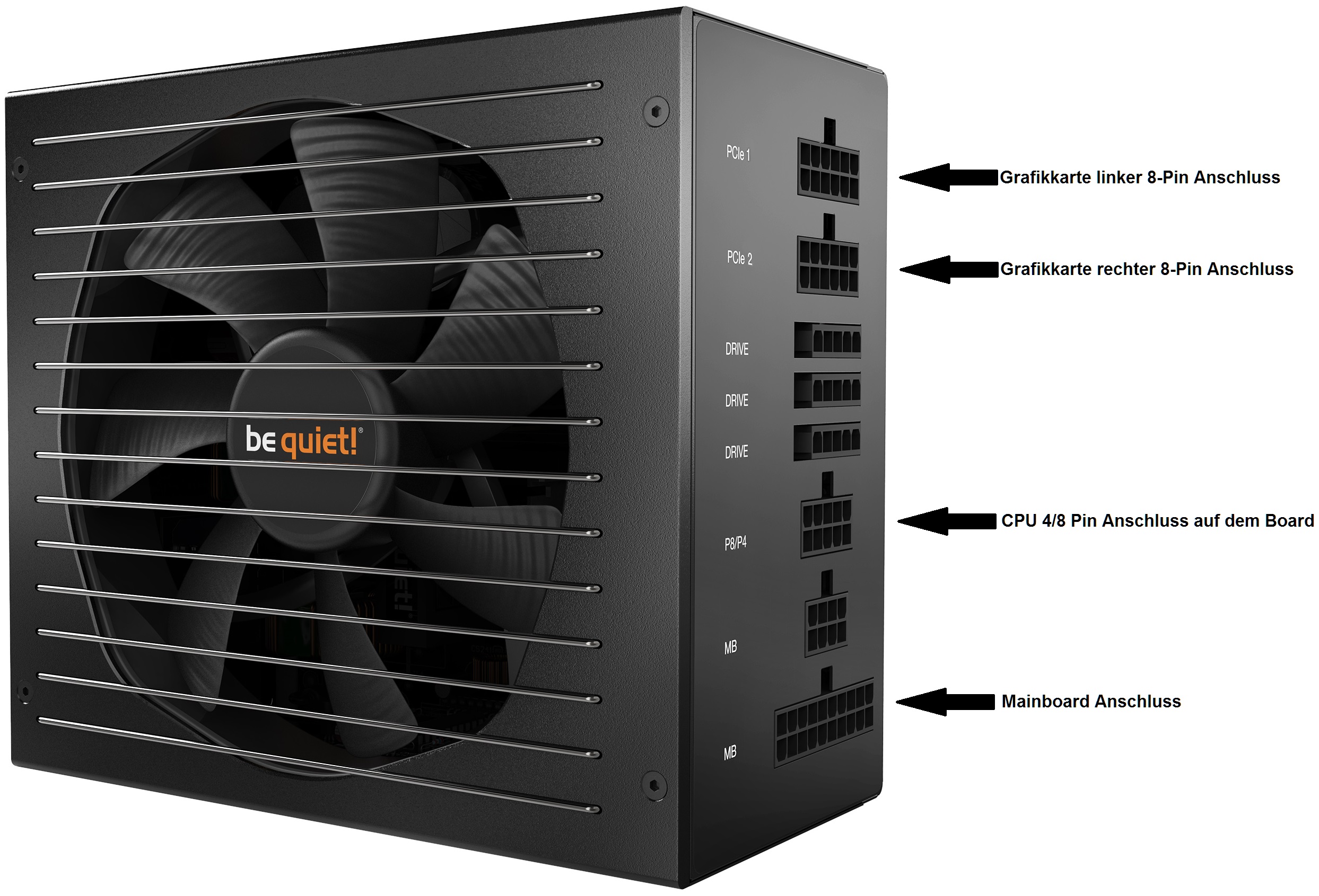

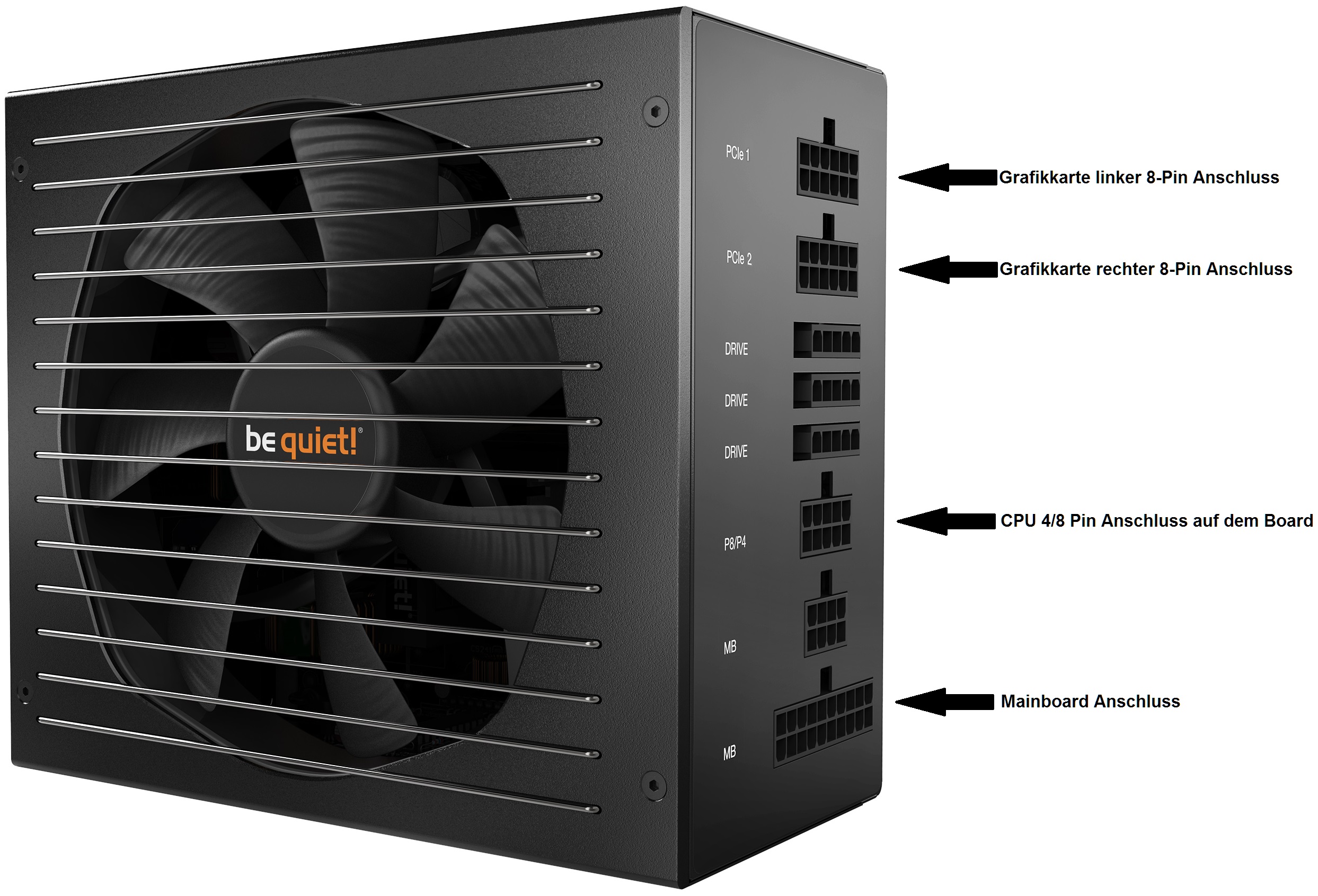

Optimalerweise schliesst du das Netzteil wie folgt am PC an:
(Heisst, die Grafikkarte ist mit zwei verschiedenen Stromkabeln am Netzteil angeschlossen).
Kommt es dann noch zu Abstürzen kann es eigentlich nur noch sein dass die CPU die 18A Rail überlastet, da hilft dann nur ein neues Netzteil.

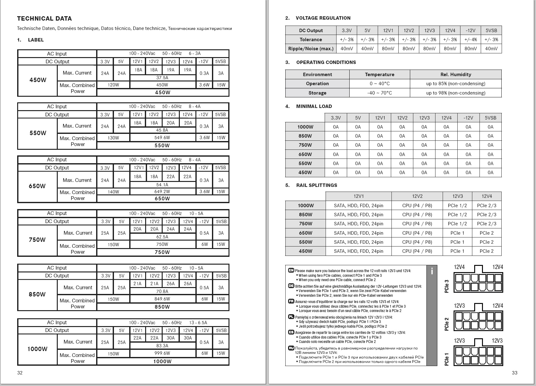

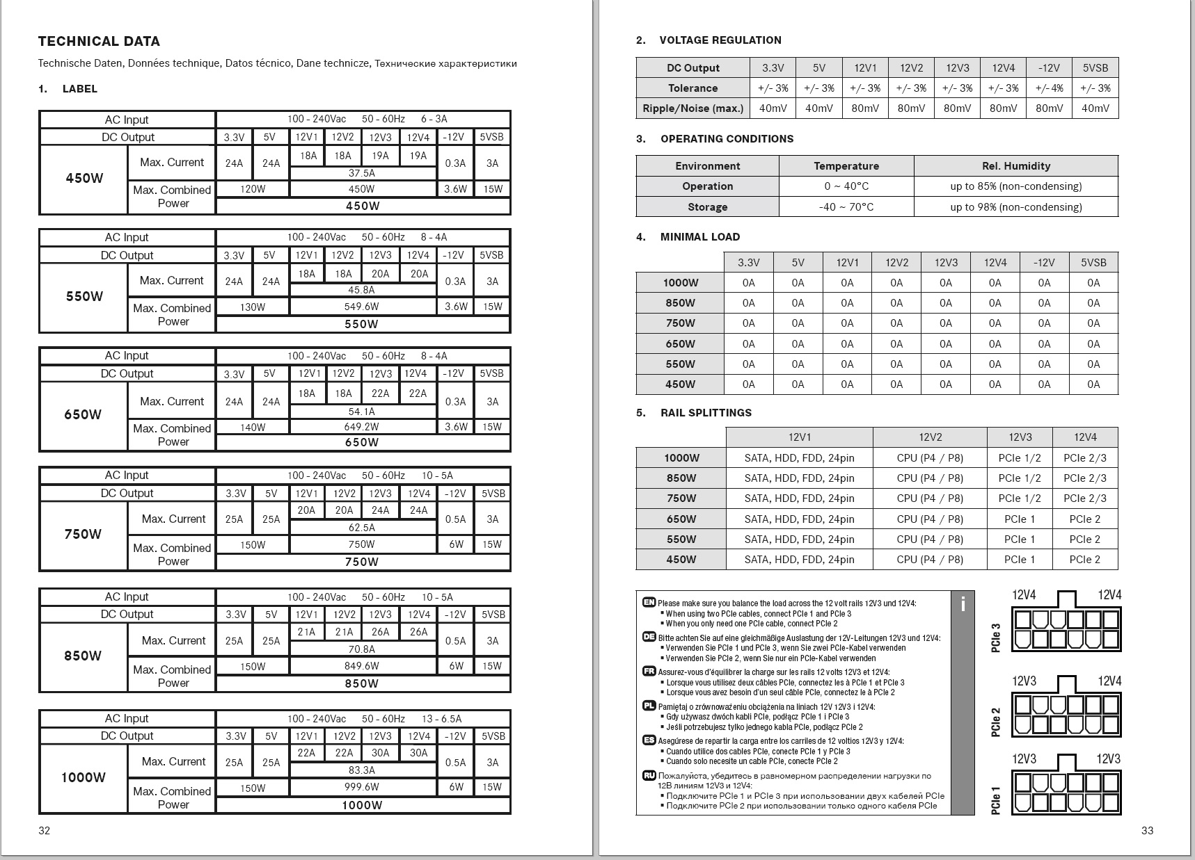

Ne eben nicht Schaby. Laut Handbuch kann das auf allen 4 Rails insgesamt ~650W bereitstellen.
Wenn man da Hardware anschliesst die insgesamt 960W zieht wird sich das Netzteil direkt abschalten weil der Überlastungsschutz sich aktiviert.
