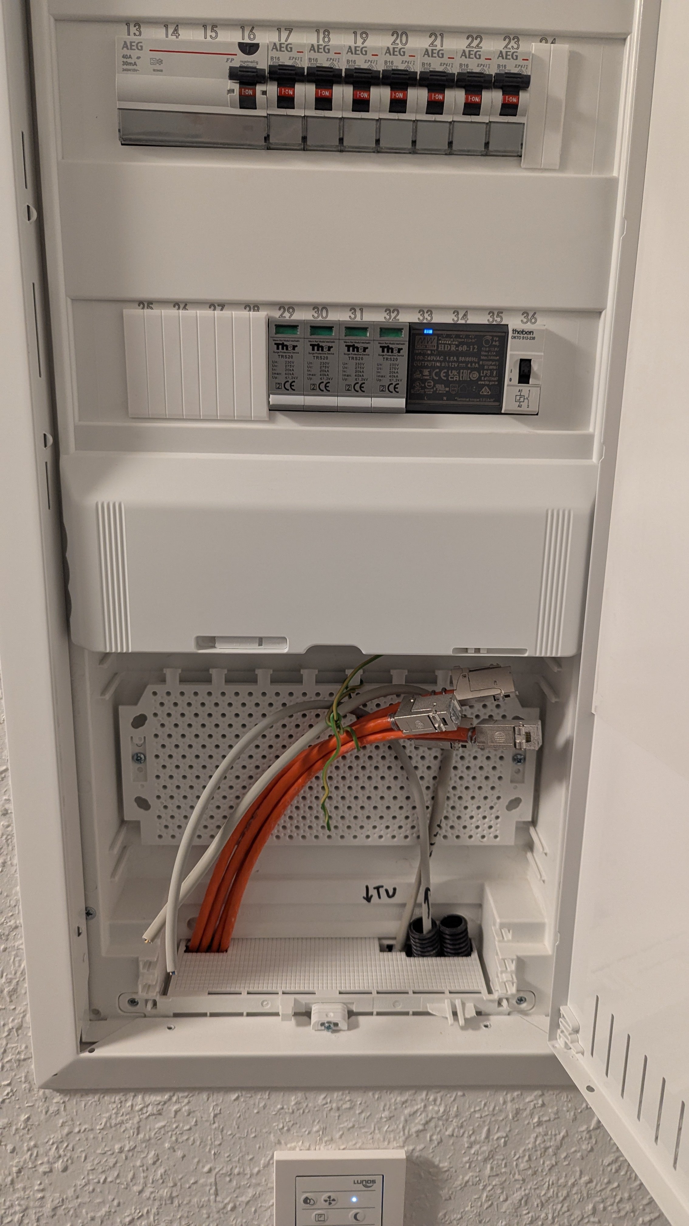

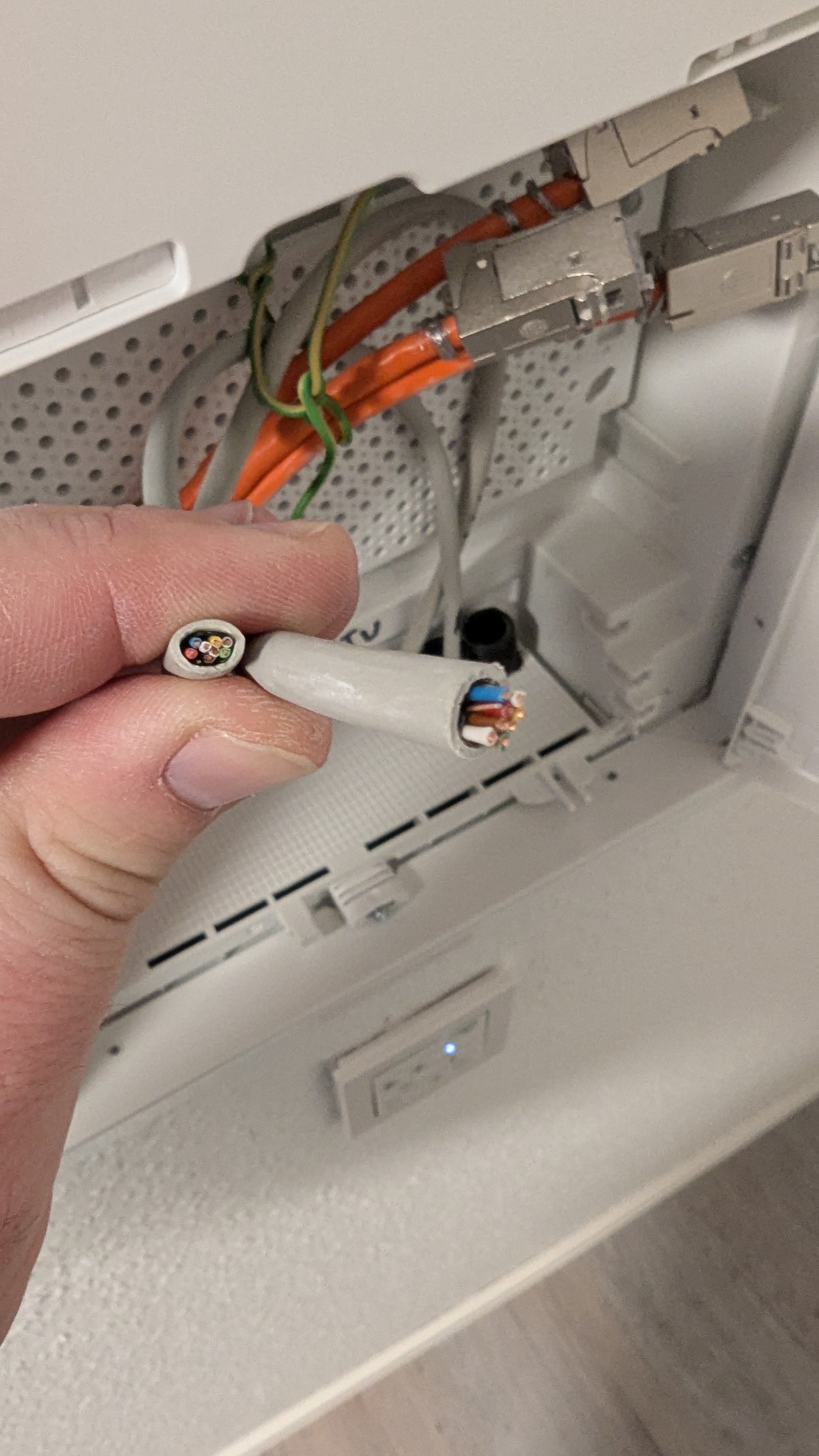

ich bin in eine neue Mietwohnung (Neubau) eingezogen. Dort gibt es eine Multimediaschrank. Hier wiederum möchte ich einen kleinen Switch einbauen, um in allen Zimmern die LAN-Dosen mit Netzwerk zu versorgen. In dem Schrank ist jedoch kein Stromanschluss, nur zwei Kabel (siehe Fotos). Ein Kabel ist mit TU und Pfeil nach unten und das andere mit einem Pfeil nach oben markiert. In den Kabeln sind verschiedenfarbige Kabel drin. Was bedeuten diese Kabel? Welche sind in diesem Fall für den Strom? Sind da auch Kabel für Glasfaser enthalten?

Ich nehme an, dass du in eine 3-Zimmer-Wohnung gezogen bist – das schließe ich anhand der drei orangefarbenen Netzwerkkabel. Doch warum möchtest du einen Switch einbinden? Wäre es nicht einfacher, die drei Kabel direkt an den Router anzuschließen? Auf diese Weise würdest du die Zimmer ebenfalls problemlos mit Netzwerk versorgen.

Sind das 8 Adern? Dann ist es ein Patchkabel (ist wohl Telefonkabel, sorry. Ändert aber im Grunde nichts). Da kommt kein Strom raus und kein Glasfaser. Normales Netzwerkkabel.
was da dran ist/war und wo es hin führt, keine Ahnung.
Da es direkt im Stromkasten ist, ein Elektriker kann da easy eine paar Steckdosen in machen. Da hat aber einer bei der Planung gepennt.^^

Angesichts der Farben ist das Telefonkabel, kein Netzwerkkabel?
Was fehlenden Strom betrifft: Strom gibt es da schon, nur keine Steckdose. Eine Fixierung für die vier Keystone-Module (Patchpanel) fehlt auch.
Eine Möglichkeit ist, den Switch oder Router in diesem Schrank aus einem anderen Raum mittels PoE zu versorgen. Das klingt zwar nach Pfusch aber immerhin geht es.

Die grauen Leitungen sind weder Strom- noch typisches Netzwerk/CAT.-Kabel.
Ist vermutlich "Telefonkabel" auf Vorbehalt gezogen. Damit kannst du in deinem Fall nichts anfangen.
Für Strom müsstest du dir eine Steckdose in dem Kasten setzen lassen. Bei Feld 25 bis 28 wäre noch Platz und wird für einen Elektriker eine Sache von 20min bedeuten.
Via PoE könntest du dort einen Switch verwenden und auf Strom im Multimediakasten verzichten.

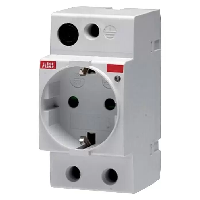

eine Steckdose für Hutschiene einbauen lassen oder selber machen wenn man es kann
Können und Dürfen sind zwei unterschiedliche Sachen.
Als Mieter musst du sowieso beim Vermieter anfragen und der wird sehr wahrscheinlich auf einen Professionisten bestehen, was auch verständlich ist.

Zumal die Steckdose separat abgesichert sein muss. Zwar ist noch Platz für einen Leitungsschutzschalter, aber vermutlich braucht es dann eine neue/längere Kammschiene zum Verbinden aller LS-Automaten. Genau Können und dürfen.
