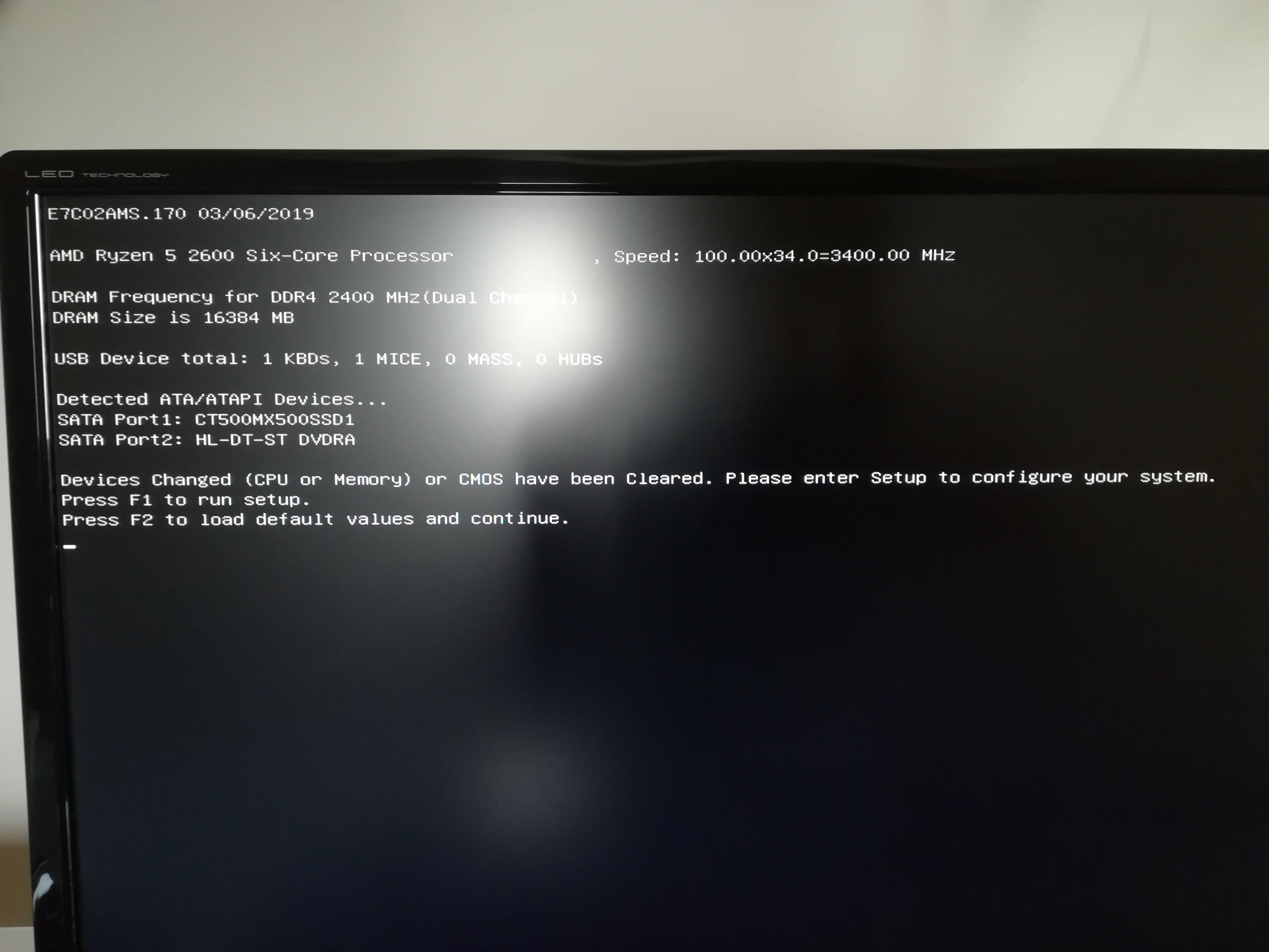

Ich habe heute mein Mainboard und meine CPU gewechselt. Nun wird dies angezeigt (siehe Anhang). Ich kenne mich nicht wirklich mit PCs aus, was sollte ich tun?
Vor allem die letzten 3 Zeilen lassen mich ein wenig ratlos aussehen

Du musst links oben auf deiner Tastatur die Taste F1 drücken
Reaktionen: rg88 und Markchen
Passen die Werte (Bootreihenfolge) ? Wenn ja, dann Windows laden
Erstmal "Load Defaults".
Es kommt drauf an was du geändert hattest. Nach dem Wechsel alle Defaults zu laden macht Sinn.
Wenn du Windows bereits installiert hattest musst du gucken, dass du evtl. von der richtigen Festplatte/SSD bootest. Aber eine Neuinstallation wäre nach so einem Wechsel zu empfehlen.

Wo sehe ich diese Werte und woher weiß ich dass sie passen? Es gibt eine game boost Funktion. Diese würde ich aktivieren, da ich den PC zum gamen verwende. Kann ich das ohne weiteres tun?
standardsettings laden, sichern.
rebooten, neu reingehen, rams eventuell einstellen, bootreihenfolge einstellen.

Mit der F2 Taste werden die Standard BIOS Werte eingelesen und damit sollte es möglich sein, das der PC bootet...
... wenn zuvor ein UEFI/GPT System aktiv war. Wir kennen zwar noch nicht dein Mainboard, aber mit einer Ryzen 5 CPU gehört es wohl zu einem aktuellen ... und da sind die Standard BIOS Werte auf UEFI/GPT festgelegt.
Sollte der PC nicht booten, wird eine Neuinstallation empfohlen. Dann solltest du dich mal einlesen, welche Installation durchgeführt werden soll, eine UEFI/GPT oder eine BIOS/MBR Installation, wobei letztere nicht mehr zu Empfehlen ist.
Dann könntest du mit Laden der Standard BIOS Werte eine UEFI Installation vornehmen, indem der hergestellte USB-Bootstick über das BIOS BOOT MENÜ und mit vorangestelltem UEFI: gestartet wird. Dazu muss beim PC Start eine spezielle F-Taste gedrückt werden, welche bei den vorhandenen Boards variiert. (Siehe Mainboardbuch).
