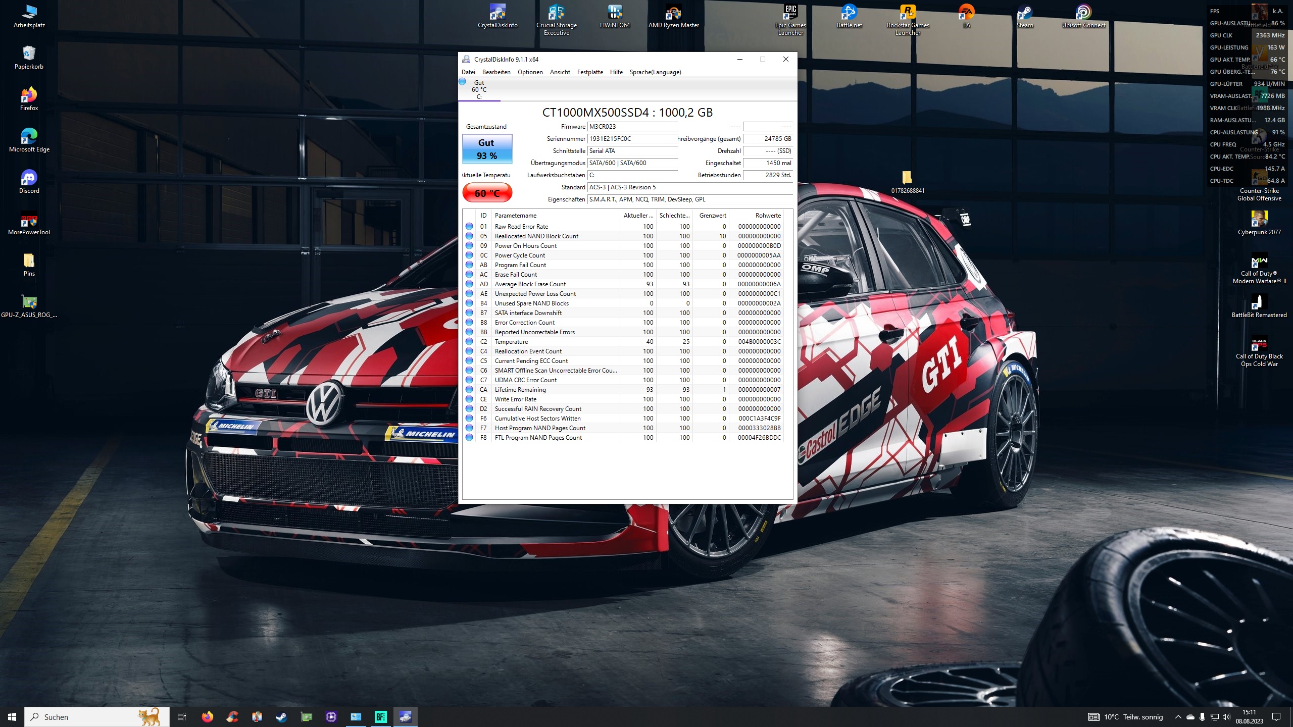

NeinBenni82 schrieb:Ich habe gerade gesehen das meine MX500 beim zocken 60 Grad erreicht,63 Grad waren auch kurz zu sehen.Ist das ein Problem?

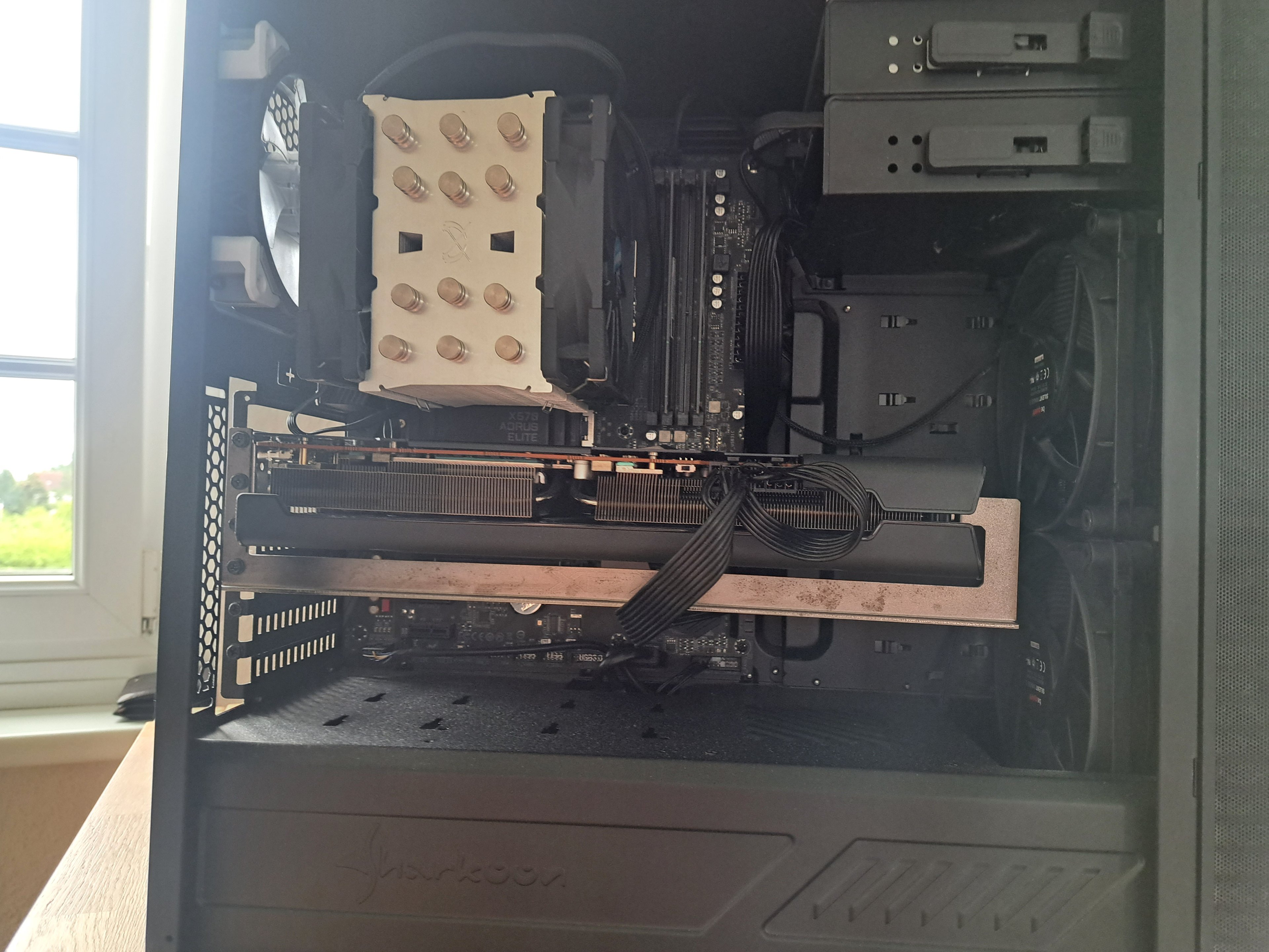

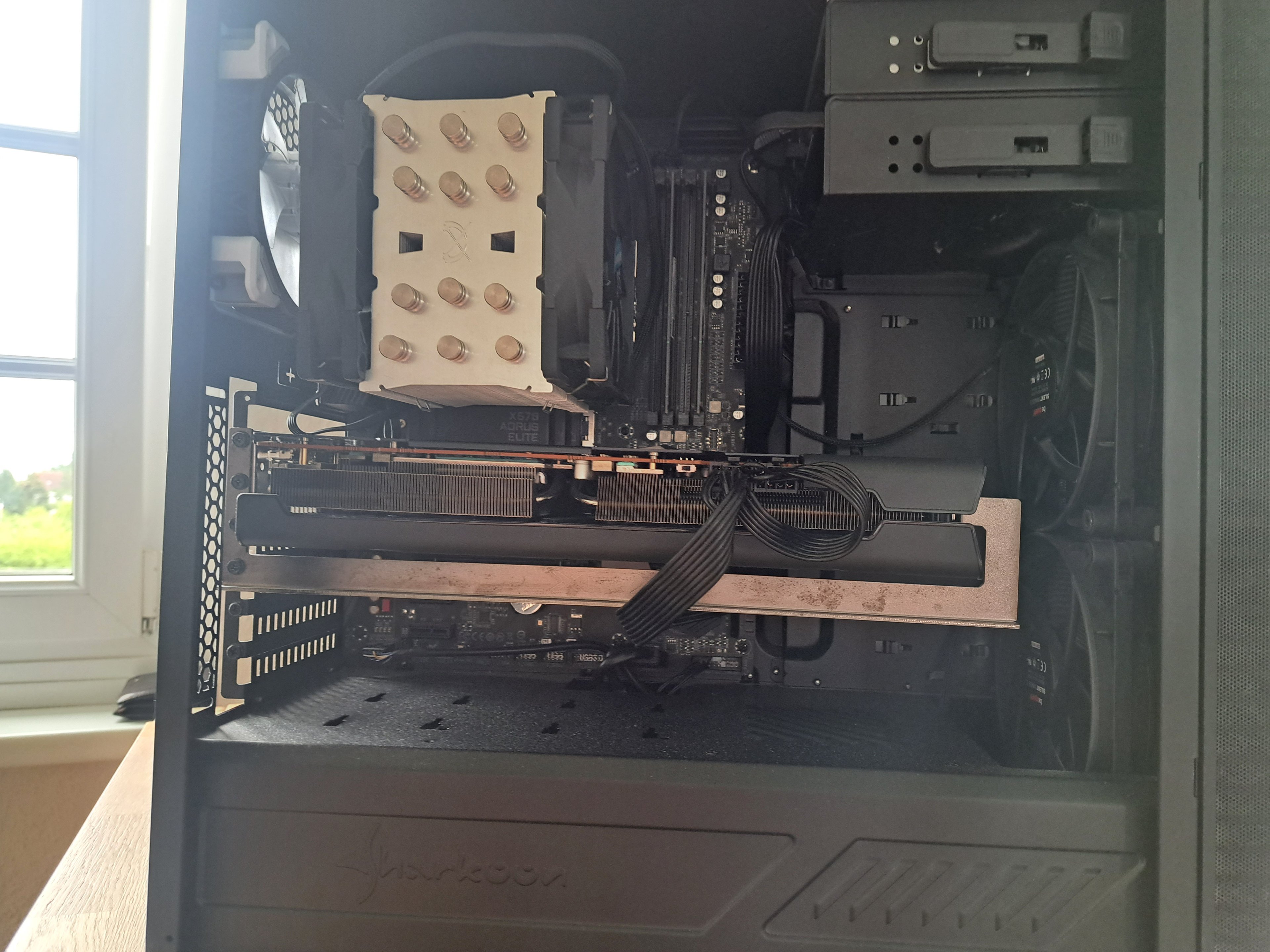

Hier das Innenleben:

... die Wärme der Backplate beeinflußt die M2 und drüber hängt der Kühler der CPU und sorgt für Luftstau an dieser Stelle.Benni82 schrieb:Ich habe da nix drauf geschraubt

... ein Bild wäre jetzt nicht schlecht.
Mein "Nanoxia Deep Silence 1 - Rev B - Midi Tower" hat auch vorne nur die Seitenschlitze.

SpoonRest_D schrieb:ein Bild wäre jetzt nicht schlecht.

... also da ist über der M2 kein Lüftstrom ..... da wird nichts kühler. Bei mir war das auch so eng.
Hatte sogar einen "M2 Kühler" gekauft .... Ergebnis .. noch höhere Temperaturen.

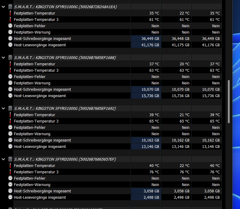

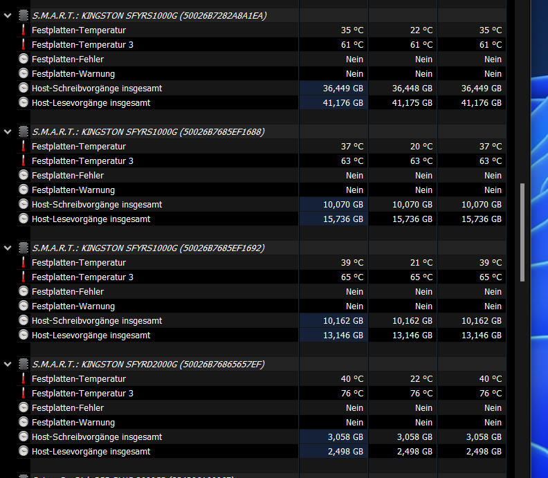

Also hier mal die Werte der M2s. Mit 76°C, die 4., ist meine Steam Gaming Platte.
Die Temp. 3 ist die jemals erreichte max. Temp. Die 1. ist zwischen GPU und CPU.
Die 2. direkt unter der GPU. Die 3. und 4. unterhalb der GPU (nicht verdeckt)
Also mach dir keine Sorgen. 60°C sind voll ok.
