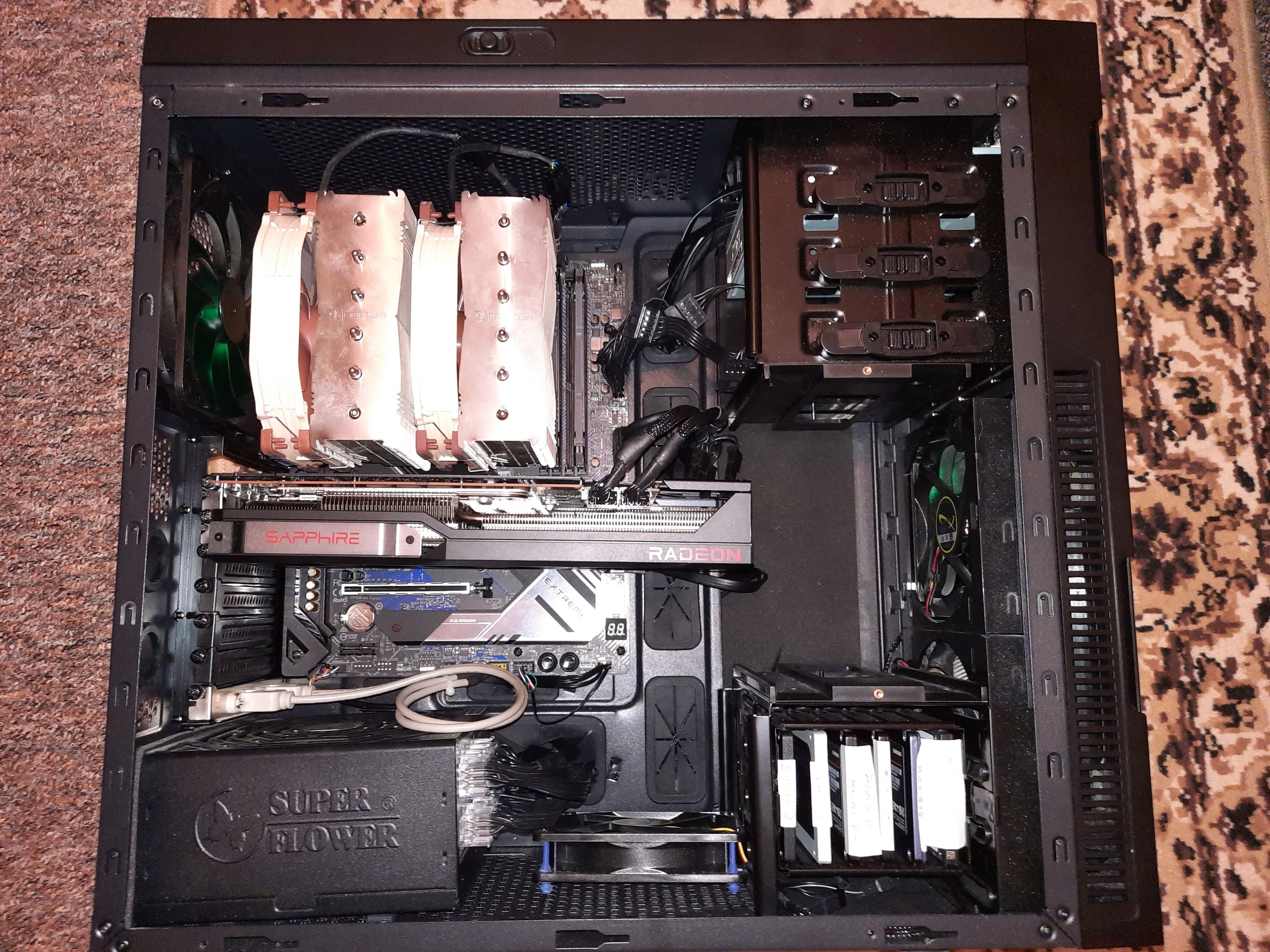

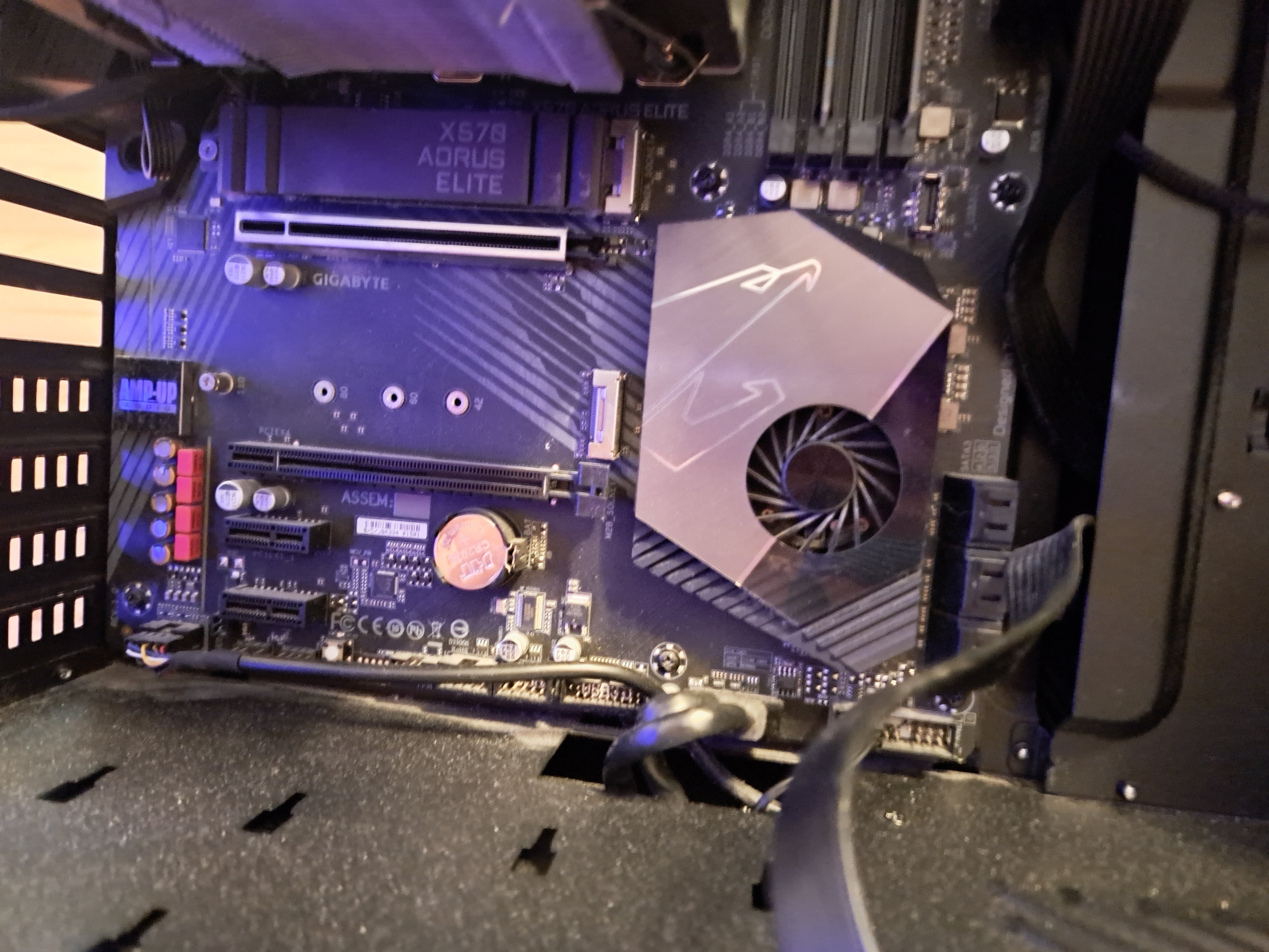

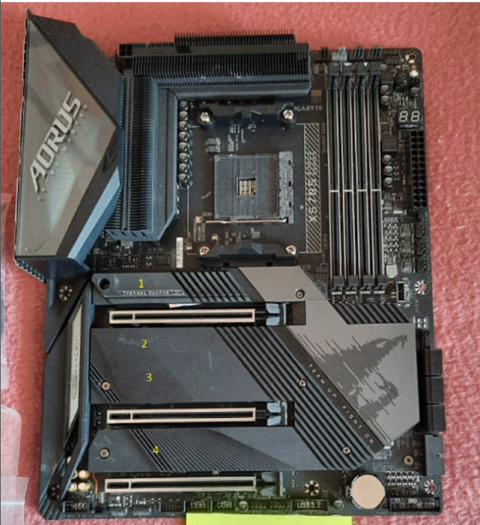

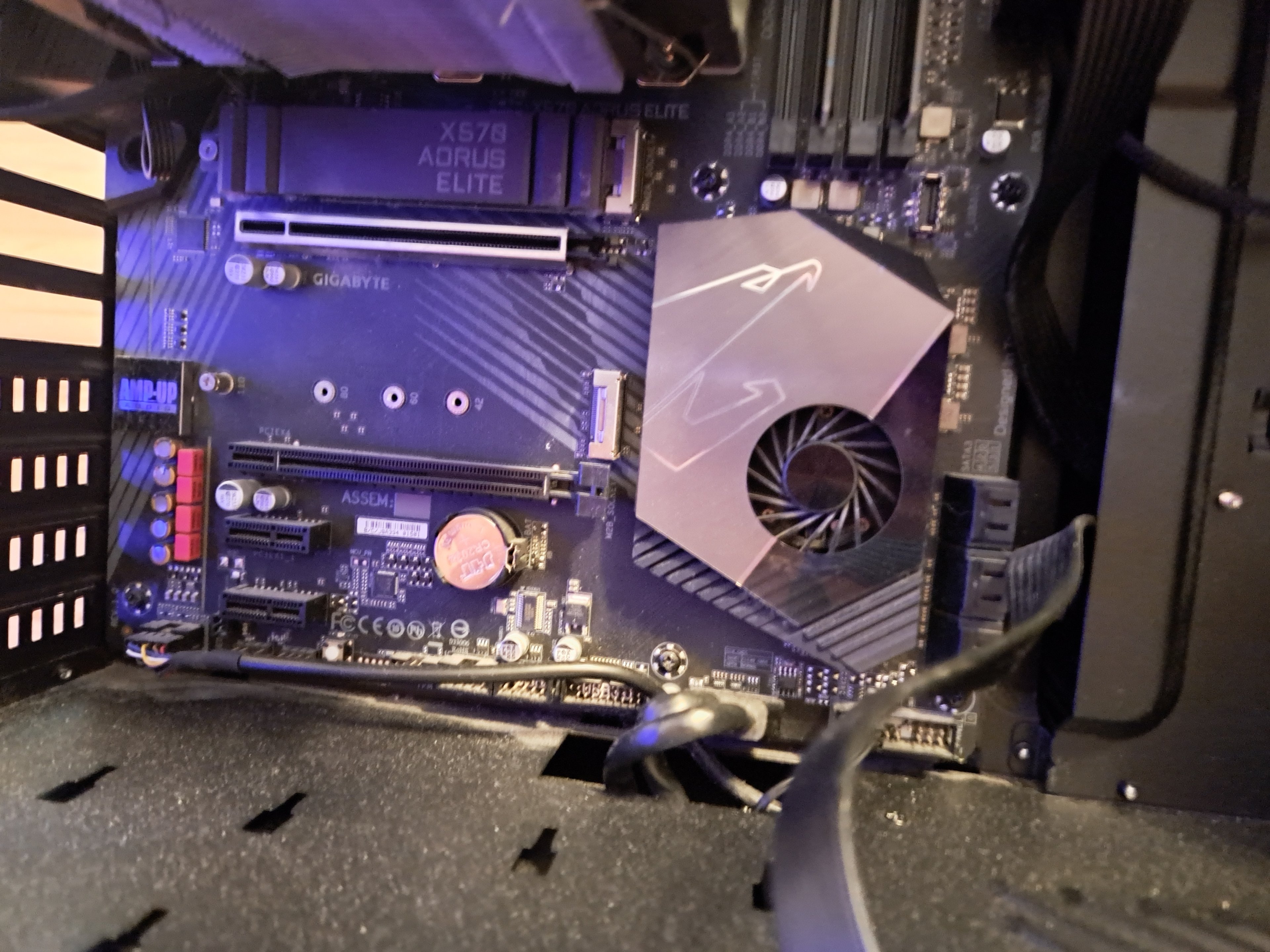

Dein Board hat 2 M.2 Slots. Einen über der Grafikkarte (wo im Auslieferungszustand der Kühlkörper drauf ist) und einen unter der Grafikkarte. Man sieht auf dem Bild, dass der Kühlkörper im oberen ist, aber nicht in welchem die SSD sitzt.
Die SSD sitzt im oberen Slot !

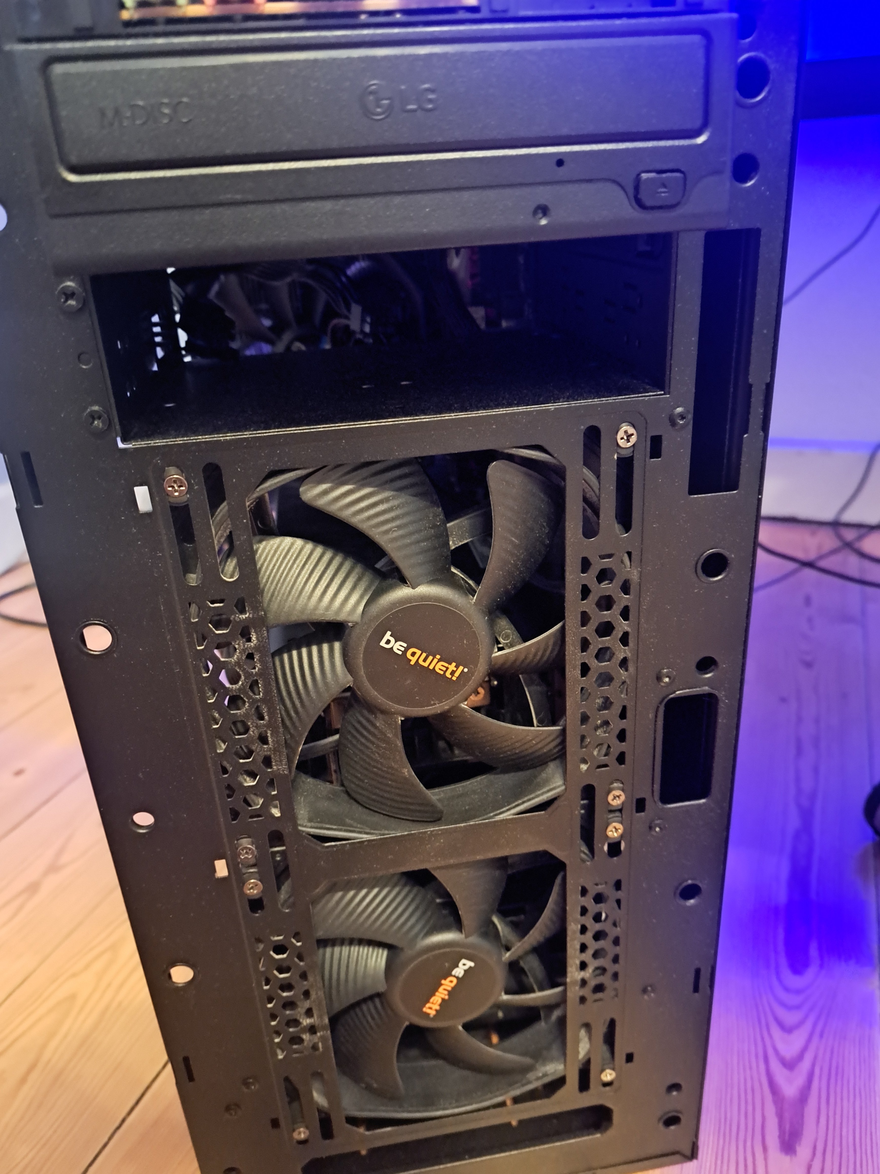

Huh? Wie hast du da denn bitte zwei Lüfter hinten rein bekommen? Das Gehäuse hat hinten doch nur Platz für einen einzigen 12cm Lüfter.
Du hast natürlich Recht.Hab vorne 2 und hinten einen!

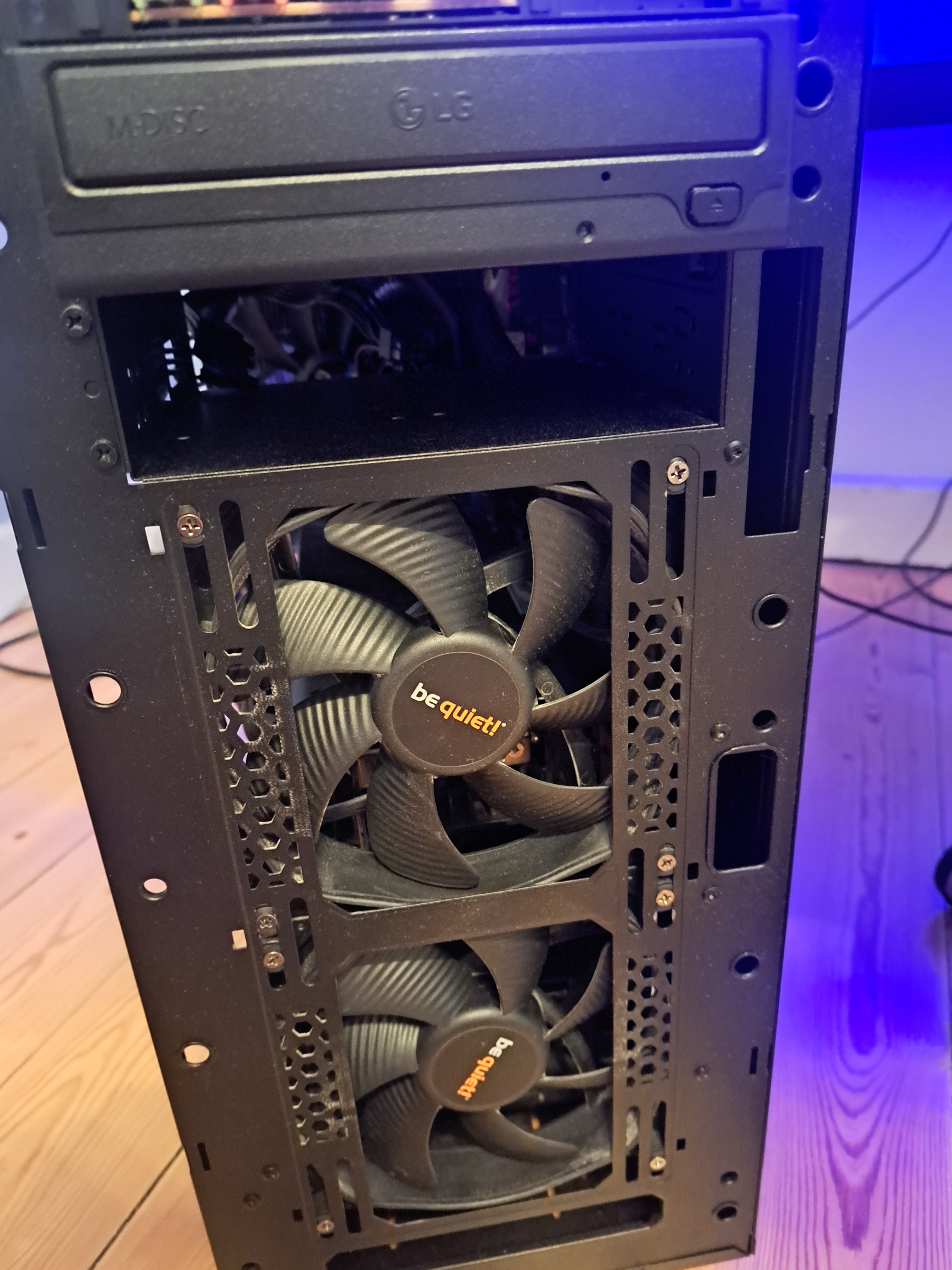

Wenn die SSD unter dem Kühlkörper sitzt ist es echt komisch, dass sie so warm wird, dann muss sich die heiße Luft im Gehäuse stauen. Was mir in deinem ersten Bild noch auffällt, man sieht bei den zwei Lüftern in der Front und an der CPU die Aufkleber, es könnte also sein, dass die gegeneinander arbeiten. Check doch mal ob die Lüfter vorne kalte Luft ins Gehäuse pusten oder warme Luft nach draußen ziehen und drehe die beiden Lüfter vorne einfach mal um. Ein weiterer Test wäre, mal ne Stunde mit offenem Seitenteil zu spielen und zu schauen ob die Temperaturen besser sind. Wenn ja, hast du eindeutig Hitzestau.

Ich habe gerade beim zocken mal das Gehäuse geöffnet und meine Hand vor die vorderen Lüfter gehalten.Sollte ich da nicht wenigstens n bisschen Luft spüren?
Ich spüre gar nix.
Die sollten doch so richtig rum sein oder ?!!

Die sind richtig so sollten sie blasen, immer in Richtung der Halterung des Lüfters.
Nach dem Bild saugen die Lüfter nach innen. Erhöhe doch einfach mal die Drehzahl.
Damit du den Luftzug spürst.
Der linke CPU Lüfter? da muss der Befestigungsrahmen nach hinten zeigen.

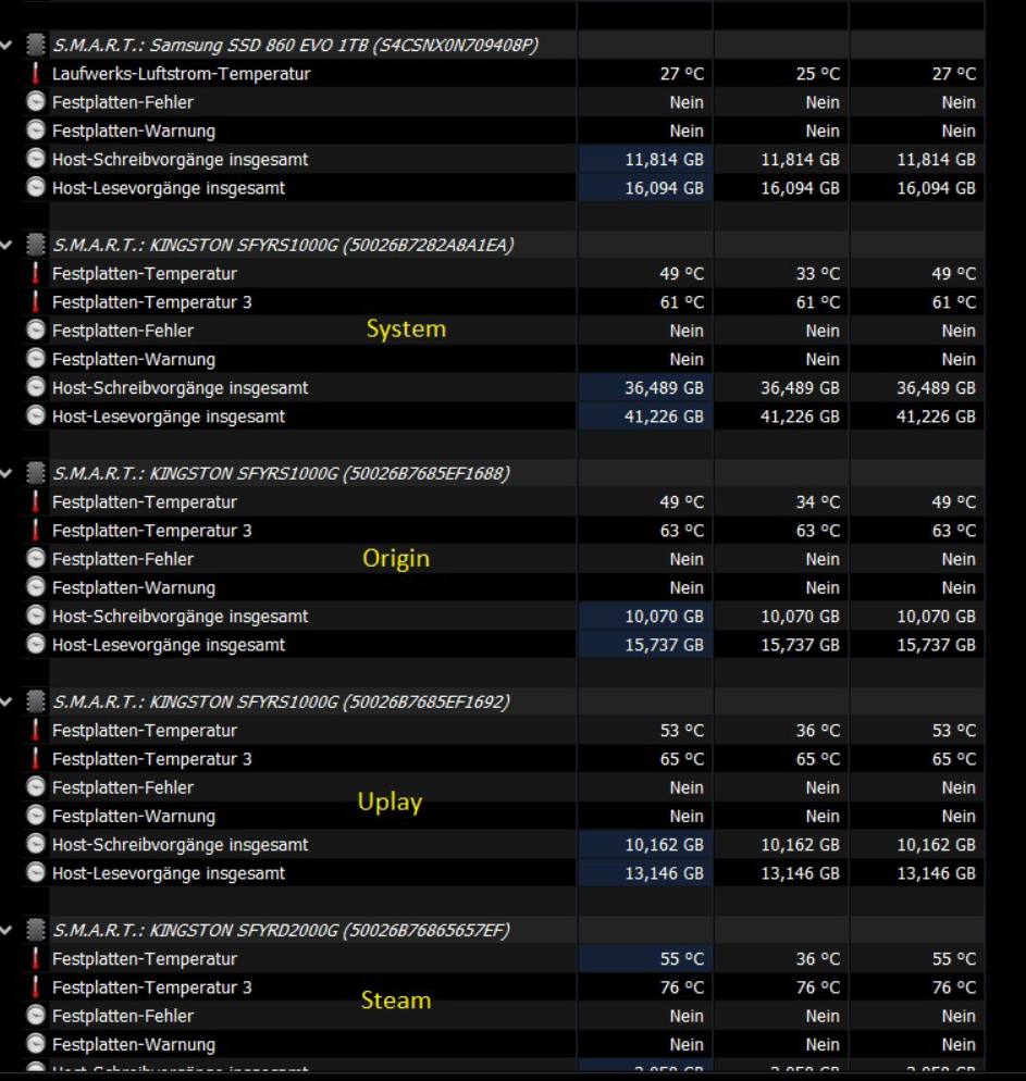

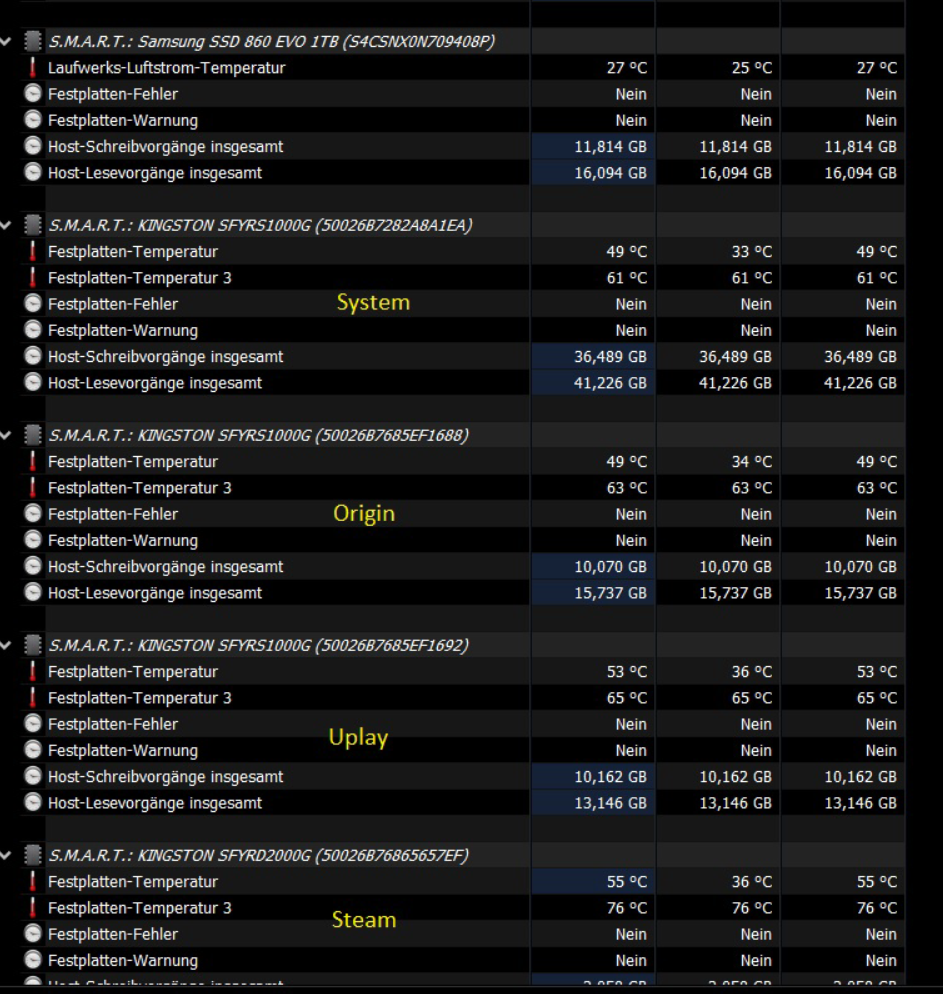

Hier mal die Temps nach 1 Stunde Steamgaming
Hier ein Test meiner M2s
https://www.hardwareluxx.de/community/threads/kingston-fury-renegade-2tb-im-lesertest.1331596/

Eine Idee habe ich noch, hast du mal überprüft, ob der Kühler vom Bord überhaupt an die M2 drückt? Oder liegt der gar nicht richtig dran. Könnte eine Ursache sein. Hast du noch Pads zum zwischen packen?

Ich persönlich würde keinen Cent und keine Gedanken reinstecken… Die Temps beim Gamen sind mit 60 Grad absolut normal. Immerhin werkelt 1cm daneben eine 300W Grafikkarte.
Wenn ich eine Stunde mit meiner 3080Ti zocke, sind meine beiden M2s ebenfalls bei 65 Grad. Trotz Mesh Gehäuse und 3x 140mm. Meine 2TB 990 Pro läuft mit einem MC1 Pro und die 2TB 970 Evo mit einem Asus MB Standard Kühler.
Gedanken würde ich mir erst machen, wenn 60-65 Grad Idle Temps wären und das ist nicht der Fall…

Wie bereits erwähnt: 1cm unter der SSD ist eine 300W Grafikkarte. 1cm über der SSD ist ein 5800X der ebenfalls ein Hitzkopf ist. Da kann man keine 40-50 Grad zwischendrin erwarten… Thermaltechnisch nicht möglich.
Ich prophezeie mal, dass der Kühlertausch von SSD-Blende zu SSD-Kühler kaum bis gar nichts bringt. Das Einzige was vielleicht 5 Grad bringen wird, wäre ein komplettes Mesh Gehäuse. 70 Grad sind bei der MX500 normale Specs-Temps und drosseln wird die sowieso erst bei 75-80 Grad…
