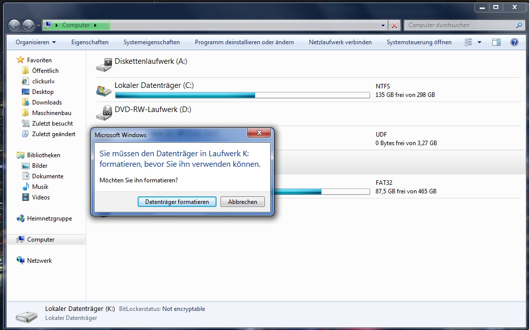

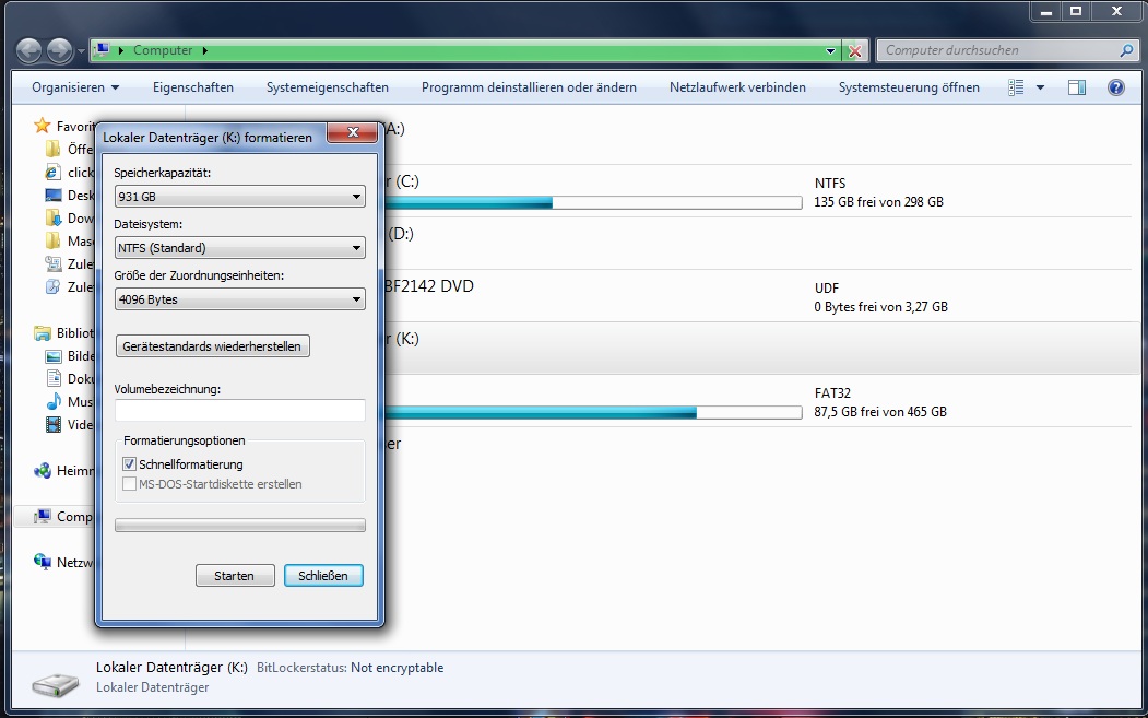

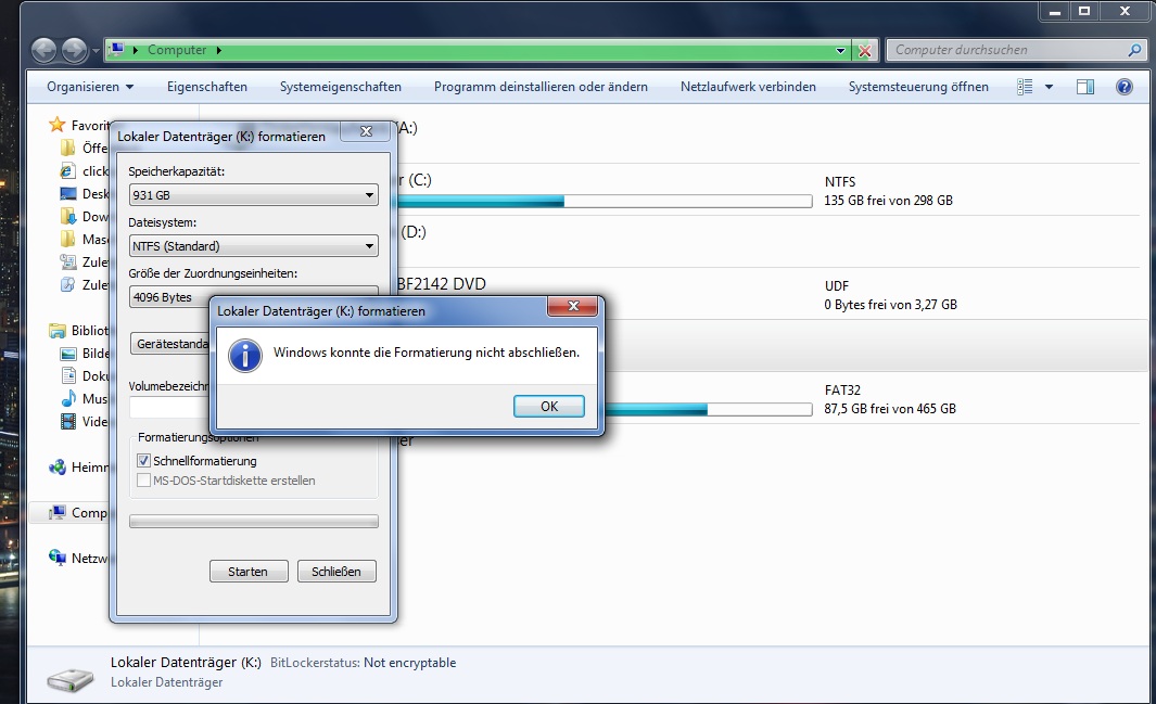

Nur scheinen die fehlerhaften Dateien die Festplatte noch einmal abstürzen gelassen zu haben, zumindest trat das selbe Problem erneut auf. Nach einer 2. Testdisk Deeper Search, habe ich diesmal die andere Backup Variantte versucht, aber nichts tat sich dann hab ich beschlossen soviele Daten wie möglich zu retten, mit dieser Copy-Funktion von dem Testdisk Programm. Habe auch alles wichtige nun raus und wollte jetzt formatieren, nur geht das nicht... Siehe Bilder....

Ich kann Deine Schritte nicht ganz nachvollziehen, hast Du denn die Datenträgerverwaltung vorher aufgesucht und Partitione(n) erstellt um dann formatieren zu können?
Nein eigentlich nur auf Computer und dann rechte Maustaste aus das Externe Laufwerk und dann Formatieren.
Also auf den Bildern ist ja nur eine 500GB Partition zu finden (K: ) und eine 298er (C: ) ...
1. Wieso ist K: als Fat32 ?
2. Was ist mit den restlichen GB der 1TB Platte? Ich komme hier nur auf insgesamt 800GB mit C: und K:. Oder ist C: eine eigene HDD?
Also, allein deine Formatierung von K: in Fat32 ist nicht korrekt, zumal mir nicht bewusst war, das man solche Datengröße gar in Fat32 bringen kann. Also wenn du formatierst, dann unbedingt in NTFS, so wie es Windows7 auch vorschlägt.
Hast du denn schon einmal die Platte mit SeaTools getestet?
