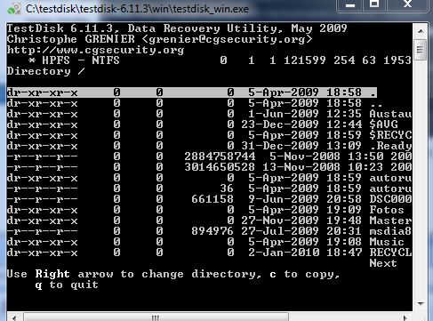

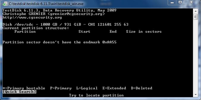

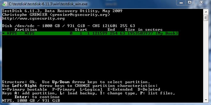

Habe die Platte direkt über SATA an meinen PC gehangen. dann wusst ich nicht ob ich besser über eine boot-cd mit TD die Sache angehe oder über Windows TD starte. der erste Versuch über die BootCD ging auch, da konnte ich aber kein Logfile schreiben, deshalb bin ich dann auf die Windows-Version von TD umgestiegen und habe diese von einer anderen Festplatte aus gestartet. TD hat die Platte erkannt. Die Analyse ergab den Fehler 0xAA ... also scheint der Bootsektor nicht in Ordnung zu sein. Über Quicksearch und die Frage nach Vista mit "Y" bestätigt konnte TD dann eine Partition finden. Meine Daten waren auch über den Befehl "p" verfügbar :) habe diese erstmal mit "c" kopiert.

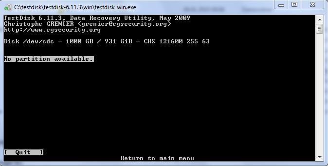

nun habe ich den ESATA-Ausgang des Mybook genutz und direkt an mein Mainboard gesteckt. dann neugierig im Bios geschaut und ... da war sie erkannt als "MY BOOK"
nach dem Hochfahren im Windows aber wieder altbekanntes Bild.. in der Datenspeicherverwaltung war der Datenträger als "nicht zugeordnet" gekennzeichnet und logischerweise das Ganze auch nicht im explorer als Laufwerk zu finden.

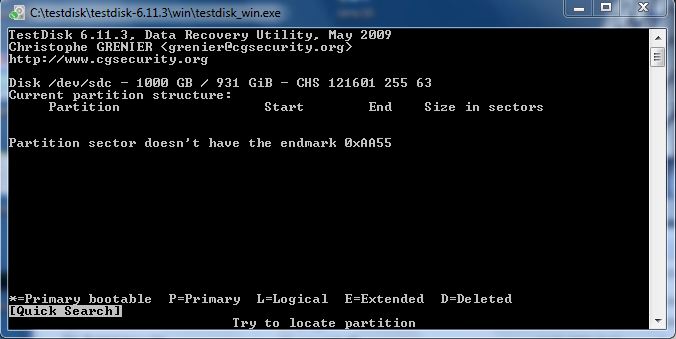

nun hab ich mit TestDisk auf das Mybook als ganzes zugegriffen und das ging auch.
Screenshots im Anhang.
wenn ich nun den befehl "write" ausführe müsste er sich ja gespiegelt auf beide platten gleichermaßen auswirken oder?
wäre das der richtigste aller nächsten Schritte? :) sollte ich mir dann gleich im anschluss den Bootsektor mit TD anschauen ?
Danke

Überprüfe mal den Bootsektor im Menü Advanced und dann Boot. Die Partitionsinformationen sind o. k., wenn Du also Write ausführst, wird sich wohl kaum etwas ändern.

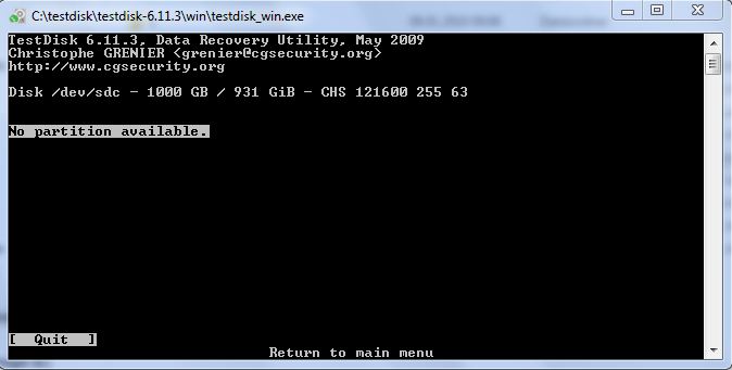

Nun das mit dem Boot hätte ich schon längst probiert, nur kommt im Menü der Hinweis, dass keine Partition zu finden ist...
siehe screenshot
wie bekomme ich TD dazu den Bootbefehl anzubieten?
Gruß
Mine

Wundert mich aber, denn weiter oben wird ja eine gefunden.
Mir fällt da eigentlich nur die manuelle Eingabe oder Write nach Quick Search ein.
na die oben angezeigte Partition erscheint ja erst nach QuickSeach. Vorher kommt ja die Meldung mit dem Fehlenden Endmark.
wenn sich das schreiben der Partitionstabelle vermeiden läßt sollten wir es vermeiden.
kann ich den status des bootsektors derzeit irgendwie anzeigen? vielleciht ist er ja ok?
Viele Grüße
Mine

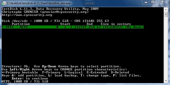

Deine Partition fehlt in der Partitionstabelle.

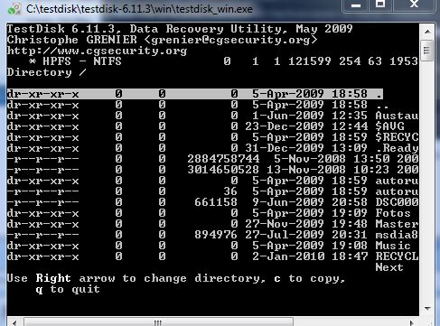

Am Screen bei dem deine Partition grün angezeigt wird, drücke mal p ob deine Daten oder eine Fehlermeldung angezeigt wird?
Teile es mit.
Viele Grüße
Fiona
Hallo Fiona,
schön von Dir zu lesen :)
hab "p" gedrückt und den screen beigefügt. die daten kann ich ohne fehlermeldung lesen und hatte ich auch schon (siehe oben) kopiert. also eigentlich bin ich "save" .. will aber gern die platte nicht einfach im raid formatieren und neu aufsetzen sondern den alten zustand wiederherstellen. zugegeben da hat mich wohl etwas der ehrgeiz gepackt :p
Wie kann ich denn meiner lieben Partitionstabelle die Partition beibringen? Zum einschlafen regelmäßig vorlesen?
Viele Grüße
Mine

Schreibe die Partition im Testdisk-Menü einfach in die Partitionstabelle.
Geht wenn die grün angezeigt wird, einfach mit Eingabe bestätigen.
Gehe auf [Write].
Bestätige dort mit Enter, y und Ok.
Beende Testdisk und starte den Computer neu.
Wenn chkdsk bei Systemstart kommen will, beende chkdsk erstmal.
Geht innerhalb von 10 Sekunden durch beliebigen Tastendruck.
Überprüfe das Ergebnis und teile es mit.
Viele Grüße
Fiona
also habe write ausgeführt und nach dem neustart ging es wieder wunderbar! das mybook ist im explorer mit allen daten wieder fein gelistet.

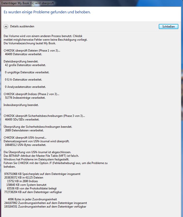

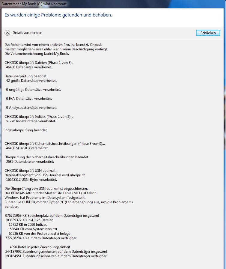

habe noch ein chkdsk gemacht ohne automatischer fehlerkorrektur aber mit diesem ergebnis (siehe anhang)
was bedeutet das?
Mine
