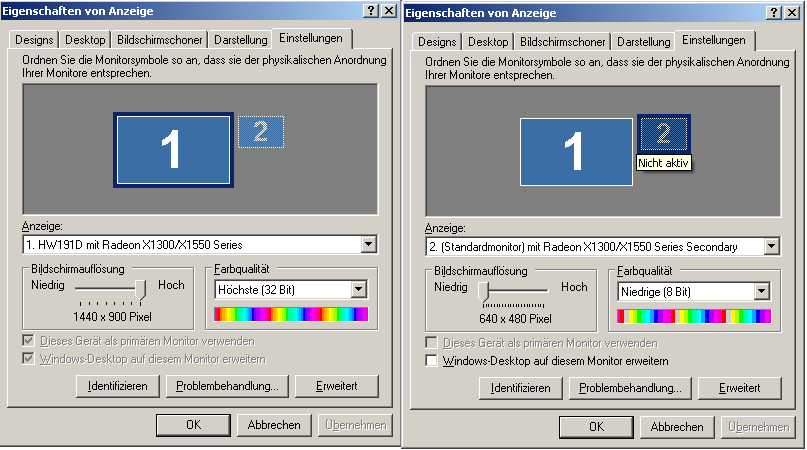

Das liegt wohl eher daran, das der Fernseher kein hochauflösender TFT Monitor ist. Stell doch mal die Auflösung für den Fernseher extra ein, das kann man doch bestimmt bei den Einstellungen für den Clonemodus.
Hallo Werkam,
Im Clone Modus kann man das eben nicht, nur im Dual Modus.
Daher hab ich leider das Problem.
Es kommt auch nur einmal eine Einstellung, nicht so wie im Dual Modus, da kommt eine extra fürn Fernseher wo man die dann einstellen kann.
