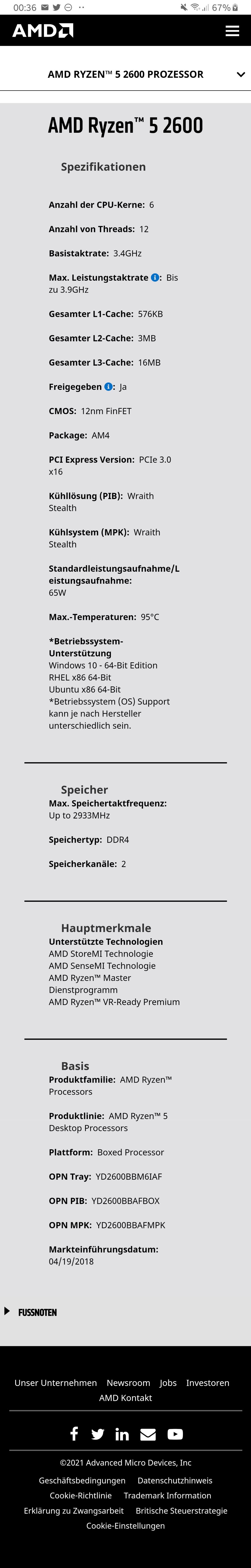

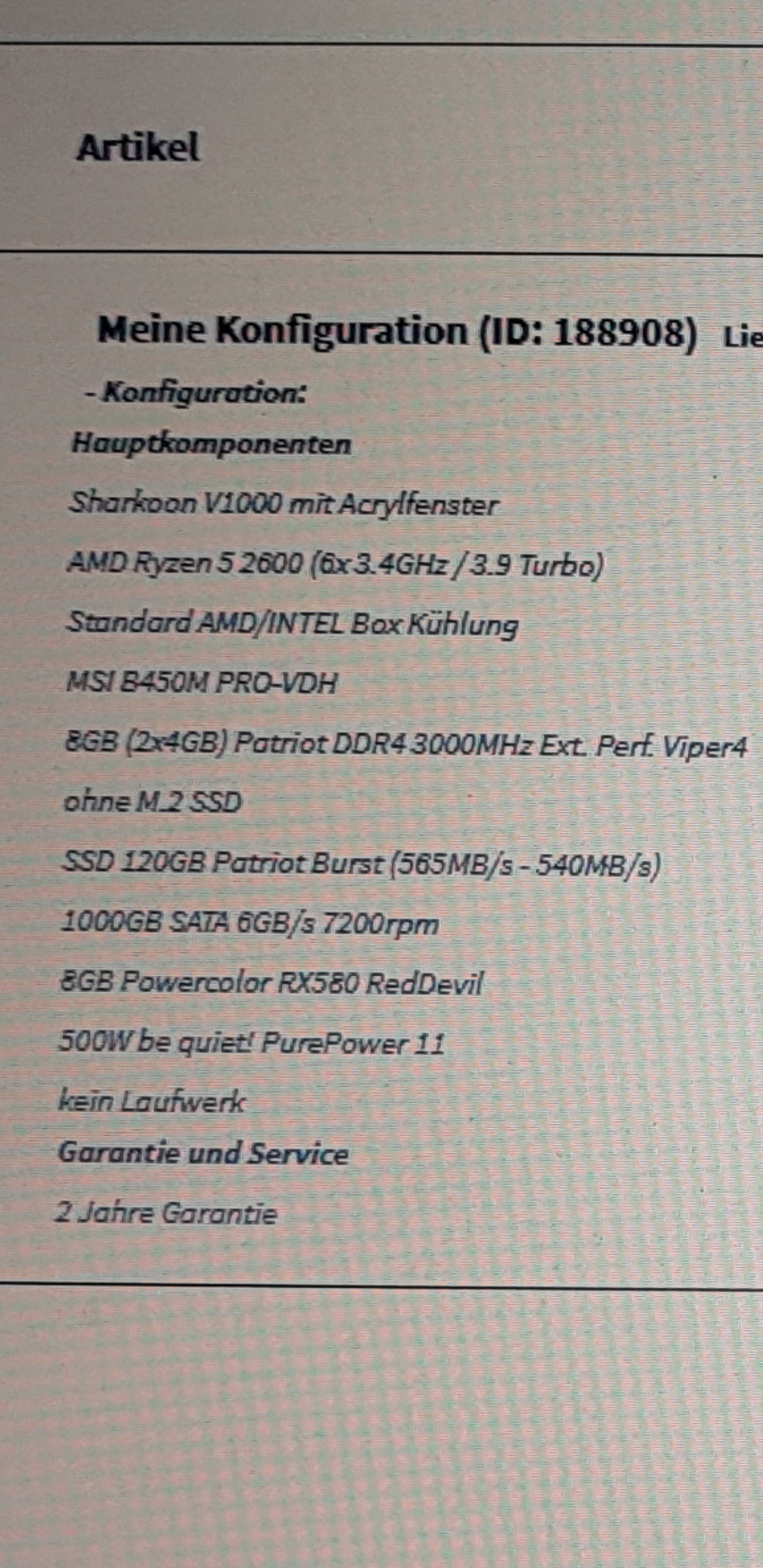

P.s.: Angehangen findet ihr jetzt noch die Specs meines PCs.
Läuft stock ? Also ohne XMP ? Wo sind die restlichen PC Angaben ?
Ob du was beschädigt hast ? Möglich, aber keiner kann hier hellsehen. Mikrofasertuch ist schonmal richtig schlecht!
Wenn du den Speicher auf 3000 stellst ohne das Xmp Profil zu laden hast du dann auch die Spannung für den Speicher Manuell angepasst ? Wenn nicht wird das so nicht laufen logischerweise.
Sorry,
es ist leider lustig: Du schaffst es den Hersteller deines Mainboards zu nennen, du schafffst es den Hersteller deines Arbeitsspeichers zu nennen, aber was mit den Restlichen Komponenten ist? Da schweigt das Grab. Und der Hersteller deiner Komponenten bringt uns leider null, null, null.
Ich weiß leider nicht was genau du mit "stock" bzw. "ohne XMP" meinst.
Außerdem habe ich die Specs meines PCs jetzt als Screenshot an den Originalpost angehangen.
Ich weiß nicht genau was du mit "Spannung für den Speicher Manuell angepasst" meinst, aber da ich im Bios lediglich die Taktzahlen unter den DRAM Settings verändert habe nehme ich mal an, dass ich die Spannung nicht angepasst habe.
ohne XMP = ohne A-XMP und ohne den Takt selber händisch anzupassen einfach so zu lassen wie gegeben. Das bedeutet stock.
Andy4 schrieb:
Sorry,
Die Daten der restlichen Komponenten findest du jetzt als Screenshot im Anhang des Originalpost.

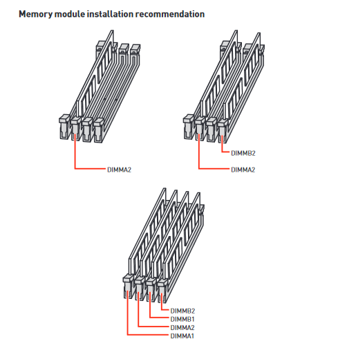

Ach und RAM in welchen Bänken ? Hatte heute das Phänomen bei nem PC das der RAM keine 3200 in Slot 1+3 machte in 2+4 aber schon.
Zu der Frage mit "ohne XMP". Da ich XMP beim ersten Versuch deaktiviert hatte und da auch nur Black Screen war denke ich mal, dass die Antwort auf deine Frage lautet: Nein im stock läufts ebenfalls nicht.
Und zu der Frage mit den RAM Bänken bin ich mir nicht sicher wie ich feststelle in welche Bänke ich den neuen RAM eingesetzt habe.
Da der Slot, der am nächsten zum CPU Kühler liegt frei war und ich den neuen RAM dort eingesetzt habe, vermute ich, dass es Bank 1+3 ist, in denen der neue RAM sitzt.

RAM einfach so installieren wie im Handbuch empfohlen:

In einem anderen Thread zu einem ähnlichen/gleichen Thema habe ich gelesen, dass die maximale Speichertaktfrequenz der CPU wichtig ist.
Bei mir liegt diese laut Hersteller bei 2933MHz (siehe Link oder Bild im Anhang)
https://www.amd.com/de/products/cpu/amd-ryzen-5-2600
Bis eben war bei mir die "Adjusted DRAM Frequency" auf "Auto" eingestellt also müsste das ja eigentlich kein Problem gewesen sein, oder?

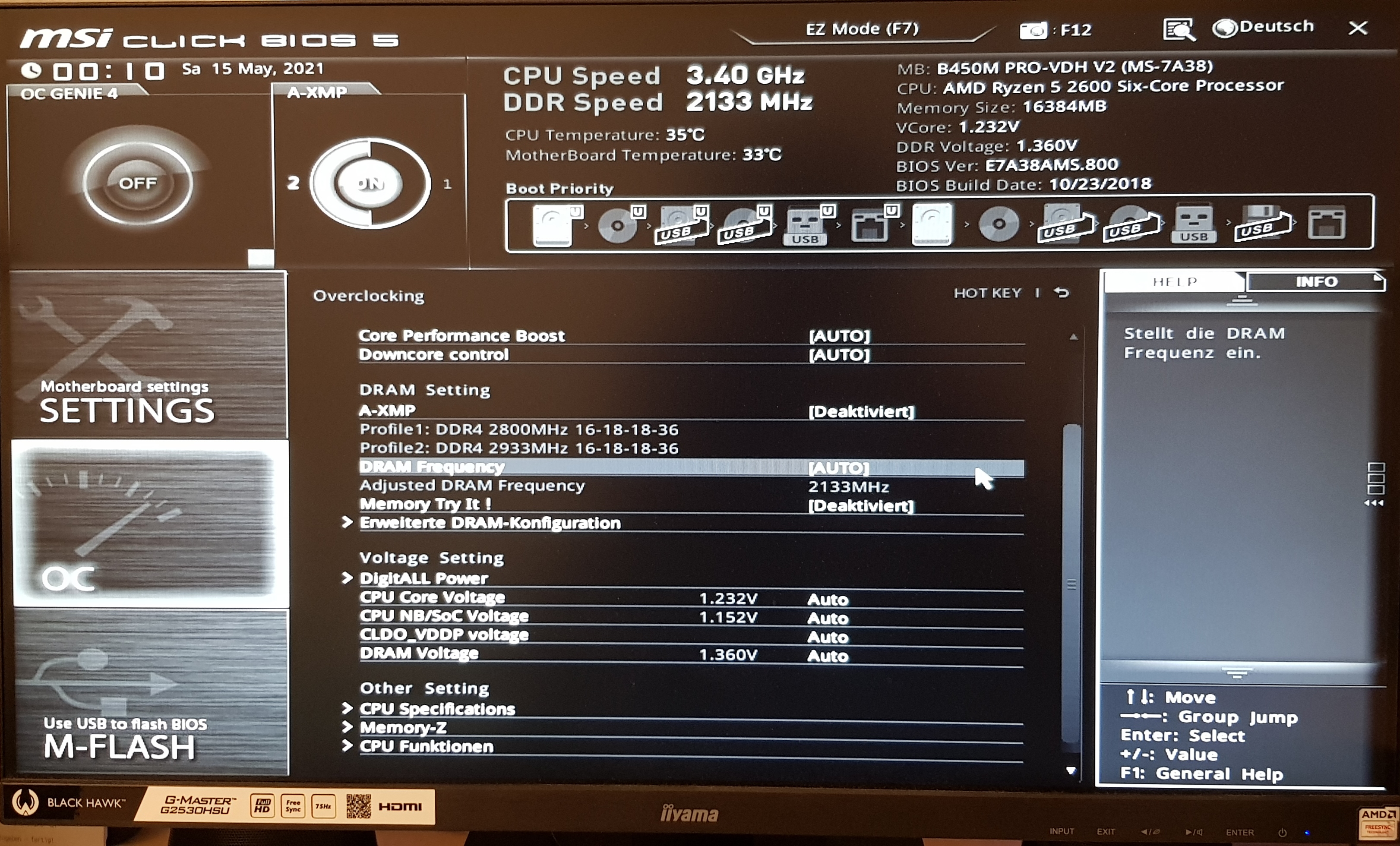

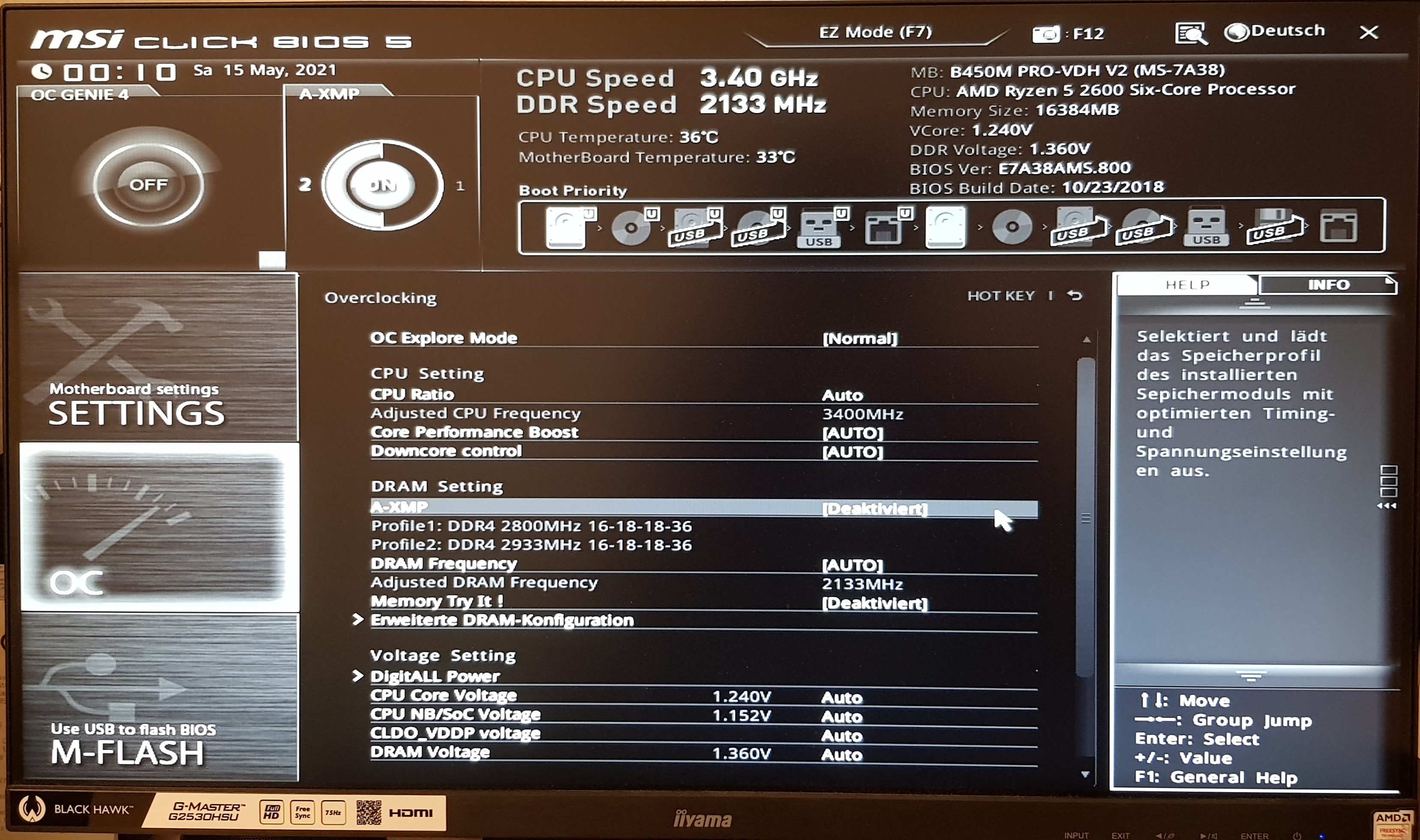

Anbei findet ihr jetzt auch noch Bilder von meinem Bios, also das was mir angezeigt wird. Falls ihr mehr Infos braucht, einfach Bescheid geben.
Ach und gibt es einen bestimmten Grund warum mir das Bild nur schwarz-weiß angezeigt wird und nicht farbig?

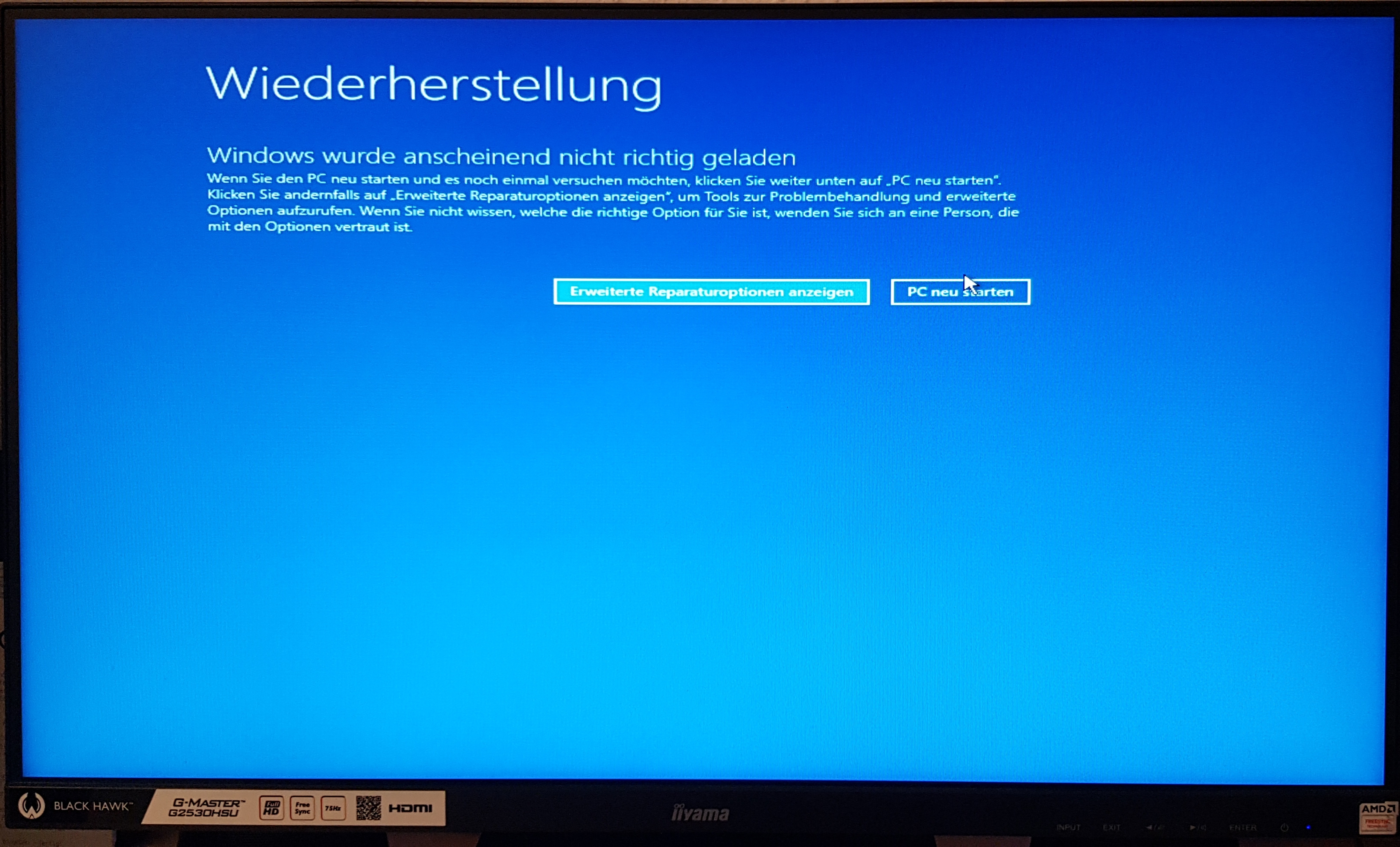

Außerdem öffnet sich auch noch dieses Windows Fenster (siehe Anhang) ,nachdem ich das Bios verlassen habe und der PC versucht zu starten.

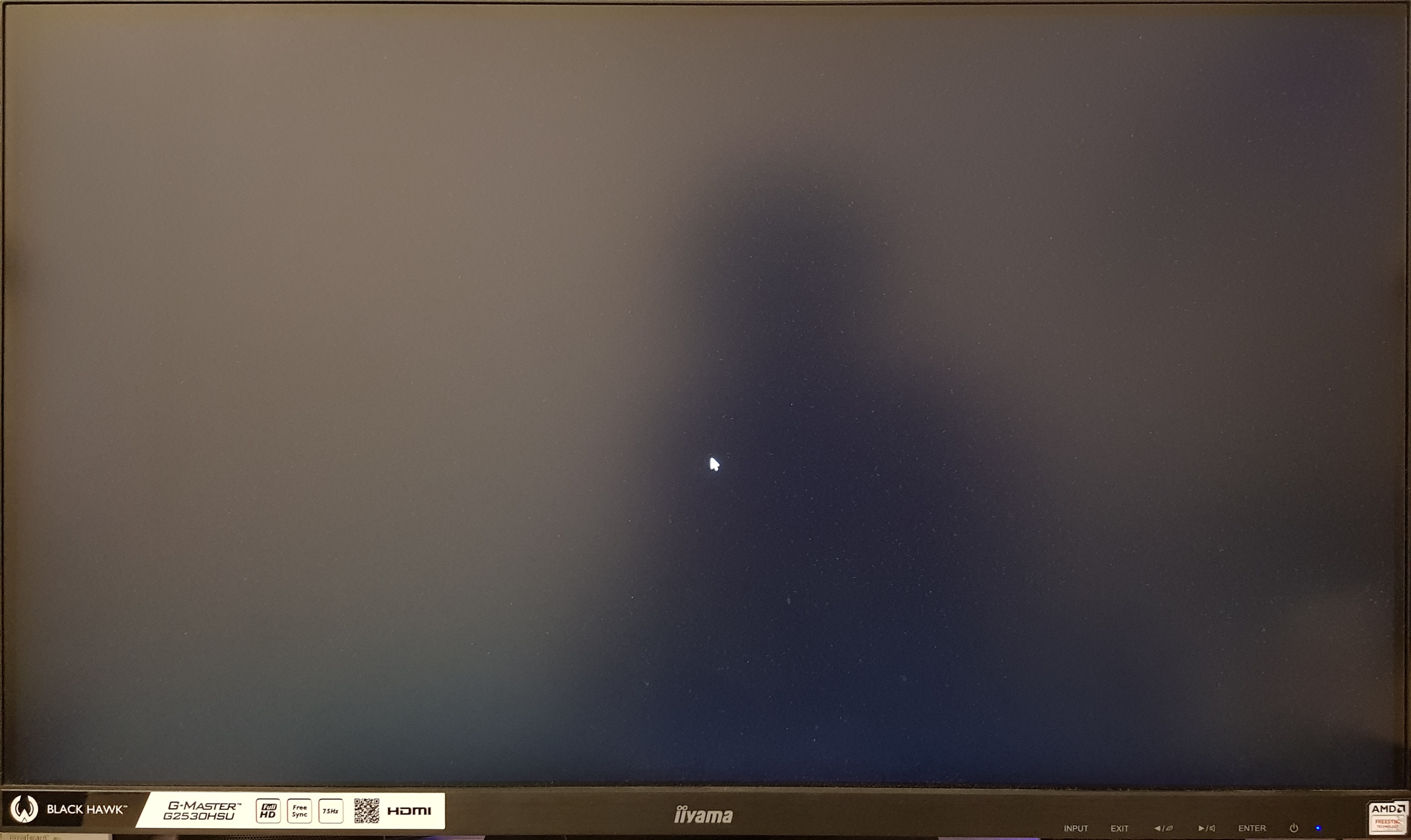

Und während des Black Screens sehe ich noch zumindestens meine Maus und kann diese bewegen. Wirklich viel bringt mir dies leider aber auch nicht.

Und wieso ist bei dir immer noch das XMP2 an? ( auf dem Bios screen links oben zu sehen)
Drück im Bios einfach mal die F9 Taste und lade die Setup defaulds.

Hallo Zusammen,
es scheint wieder alles in Ordnung zu sein.
Ich hatte zusätzlich zum HDMI Kabel noch ein Display Port Kabel an den PC angeschlossen und damit kam er anscheinend nicht klar bzw. der Bildausgang war nicht umgestellt.
Jetzt empfange ich wieder wie gewohnt Bild und der neue RAM scheint auch zu funktionieren bzw. wird im Task Manager erkannt.
