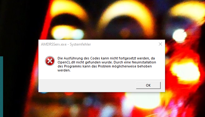

JpG schrieb:
Ich habe mit DDU alle alten Treiber deinstalliert aber dafür kriege ich nun diese Fehlermeldung.
Ob sich alles aber verbessert und behoben hat muss ich näher erforschen, aber so wie es aussieht, schon sehr.
Deinstalliere mit ddu auch mal die amd Treiber (im abgesicherten Modus) und installiere die amd Treiber neu.
Sollte dies die Probleme nicht beheben würde ich Windows clean neu installieren. Hilft das auch nicht, tippe ich auf ne defekte hdd/ssd.
Nutzt du eine SSD?
Windows 10 mit AHCI treiber (falls nicht im Bios ahci aktivieren und windows im abgesicherten Modus starten, dann installiert er den treiber. und fastboot aktiviert? Legacy modus im Bios ausgeschaltet?
Im Bios mal nach den RAM settings sehen, sollte ein profil ausgewählt sein oder manuell. (falls er erst selber 2 mal neustartet stellt das board meist selber ram settings ein. sollte nur einmal passieren außer es gibt probleme)

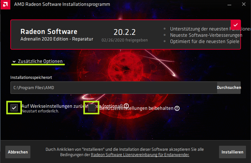

nach dem DDU nutzen muss man erst neustarten vor dem erneuten treiber installieren, dann sollte der fehler mit AMDserv.... nicht auftreten.
Kannst nun eigentlich auch einfach mit werkseinstellungen ohne benutzer settings erneut installieren.
