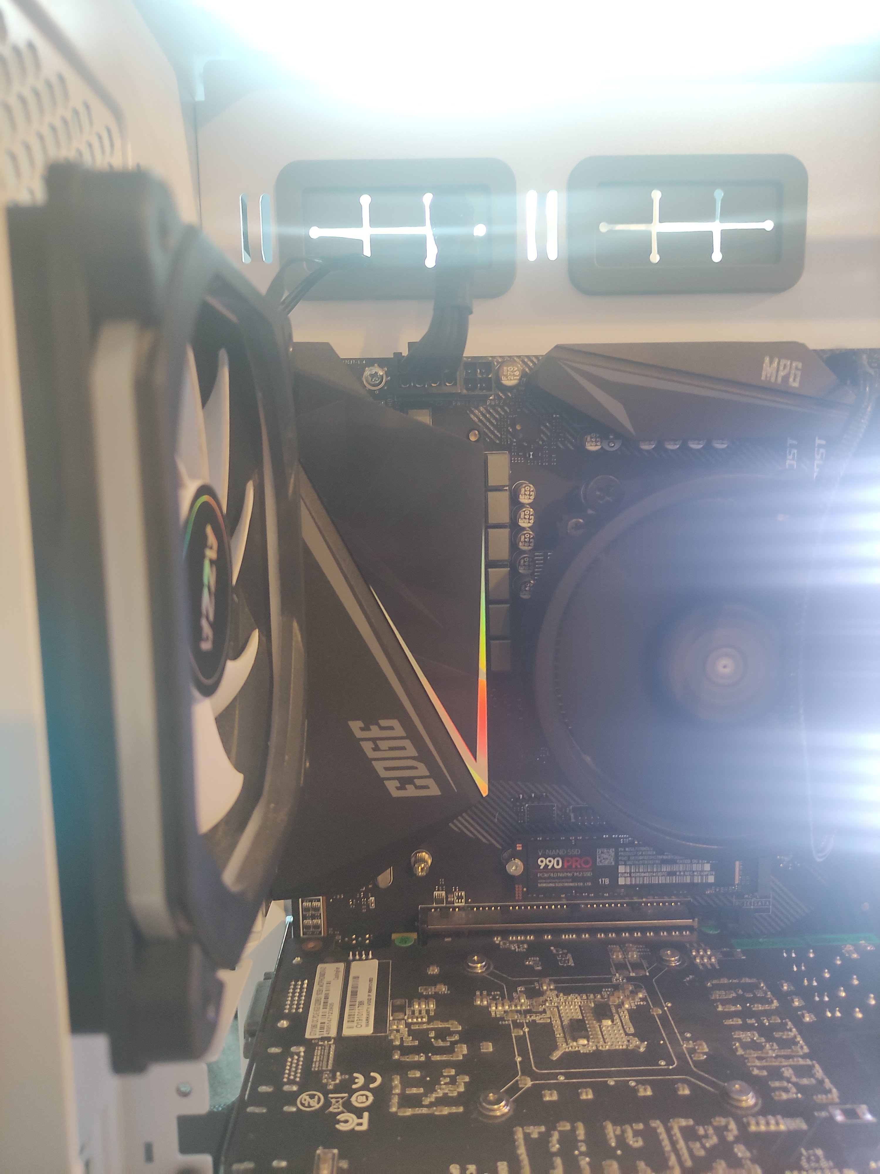

Da wo Edge steht sind auch normalerweise Leds die auch nicht funktionieren

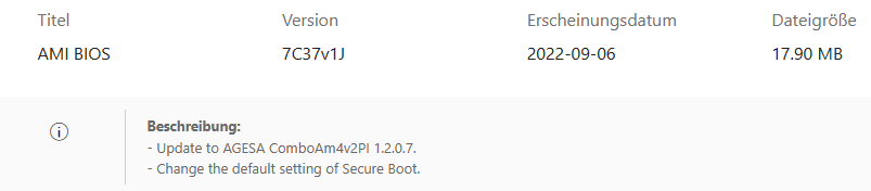

Welche Version war vorher drauf? Denn ab Version
ist Secure Boot automatisch eingeschaltet -> nach dem Flashen ist CSM/Legacy ausgeschaltet -> etwas kommt mit UEFI only nicht klar -> siehe @Tatortreiniger über mir.
Ich würde versuchen über Flashback die Version 7C37v1H einzuspielen, damit anschließend CSM/Legacy wieder aktiv ist und der PC dann (hoffentlich) wieder startet. Dann kann man schauen wie es mit dem VBios der Graka aussieht usw.
