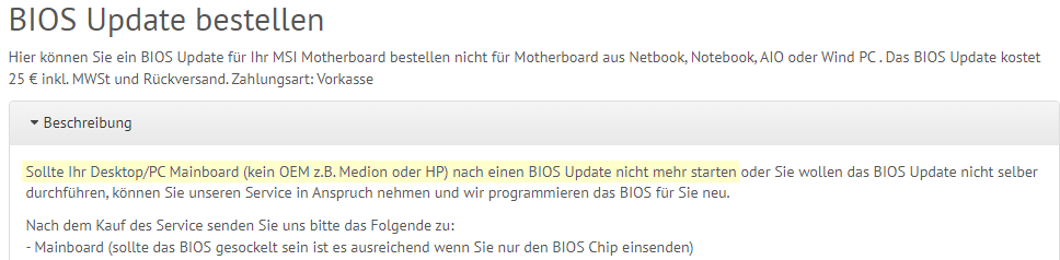

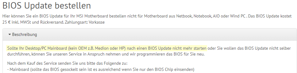

Ich sehe das als Update- Service an und nicht als: Ich habe das Board geschrottet, schreib mir ein neues Bios drauf.Boombastic schrieb:Nein, wieso auch.
MSI bietet einen Service für kaputtgeflashte Boards an:
https://msi-shop.de/bios-update/
Für 25€ ein Schnapper.

Chinaquads schrieb:Ich sehe das als Update- Service an und nicht als: Ich habe das Board geschrottet, schreib mir ein neues Bios drauf.
Steht aber da, das auch nach Schiefgehen der Service genutzt werden kann.
