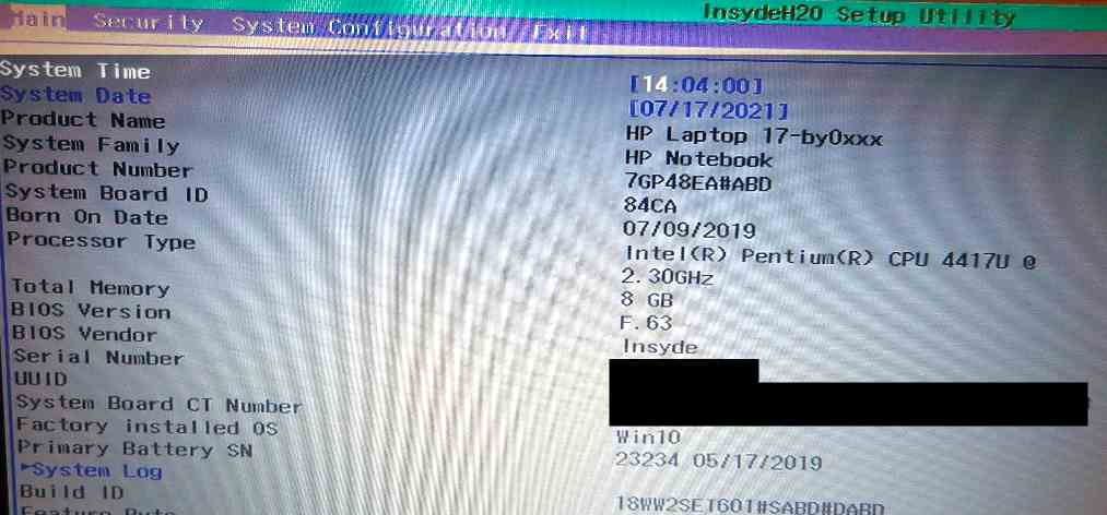

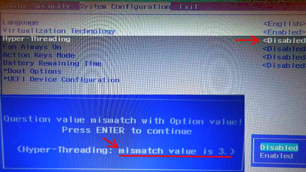

◘ nach dem letzten Bios Update F.63 vom03/25/2021, kann ich im BIOS
das Hyper-Threading nicht mehr aktivieren.
◘ Immer wenn ich das BIOS starte hat sicher der Wert
auf 'Disabled' zurückgesetzt
+ Meldung: "Mismatch with Option value! Hyper-Threading: mismatch value is 3"

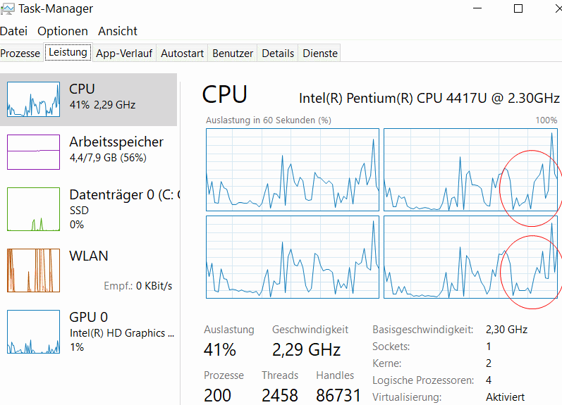

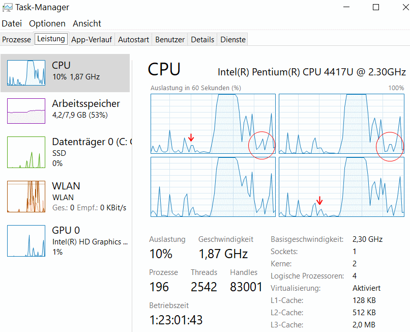

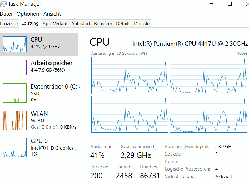

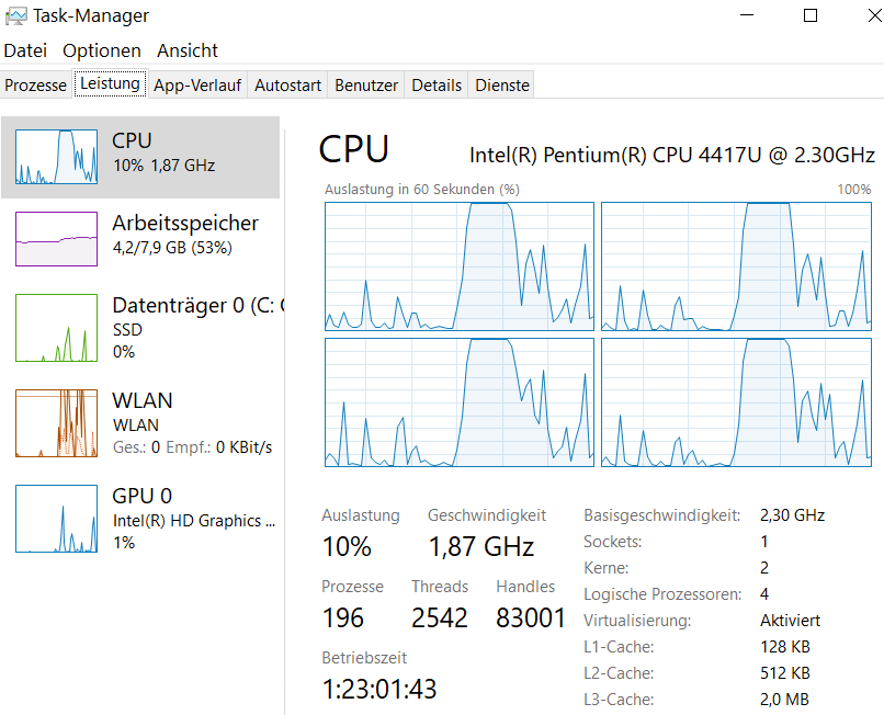

◘ Wenn das Windows 10 läuft und ich den Task-Manager öffne, um die CPU-Leistung auszulesen:
(Task-Manager: rechts-klick auf Graphen > Graph ändern > alle 'Logischen Prozessoren' anzeigen)
Alle Auslastungen sind identisch. Als wenn die Prozesse alle über einen Topf laufen,
obwohl 4 Thread verfügbar sind. -------vermutlich habe ich Leistungsverlust⁉️
Es sind 4 Graphen / 4 Thread (obwohl im BIOS disabled),
➜➜diese 4 Graphen laufen alle genau identisch, ohne einer kleinsten Abweichung!

das Hyper-Threading läuft unter Windows 10 - es werden 4 Threads angezeigt.
Nur die 4 Graphen laufen genau identisch "wie nur auf einem Topf"
