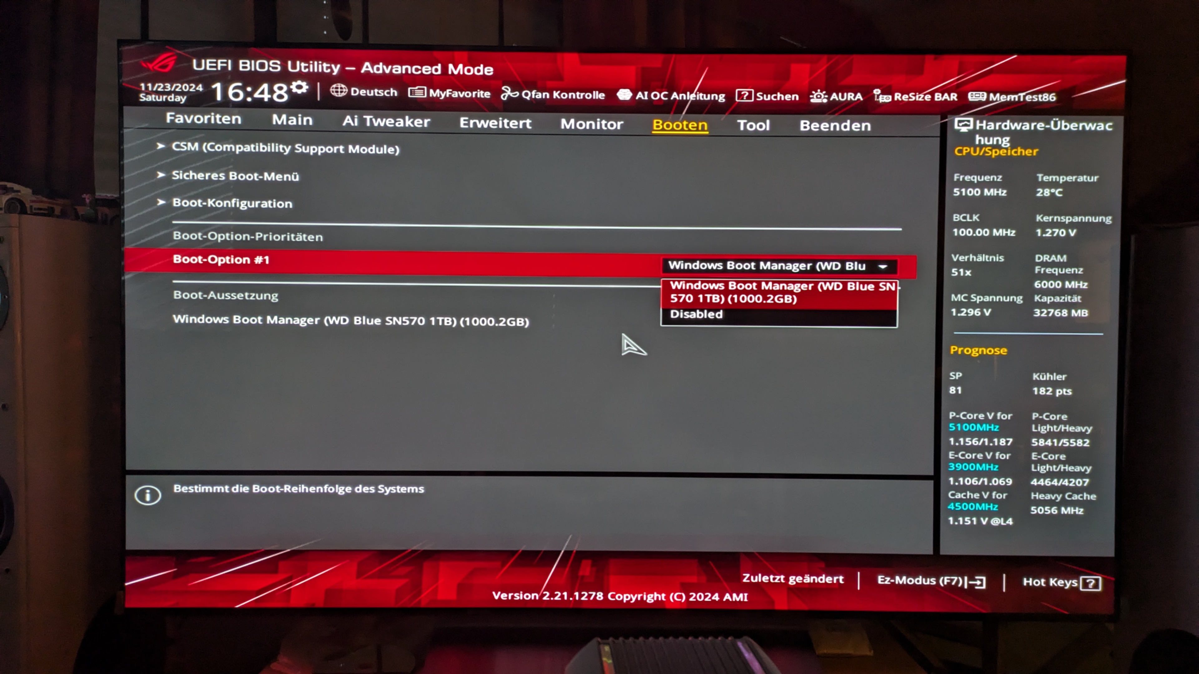

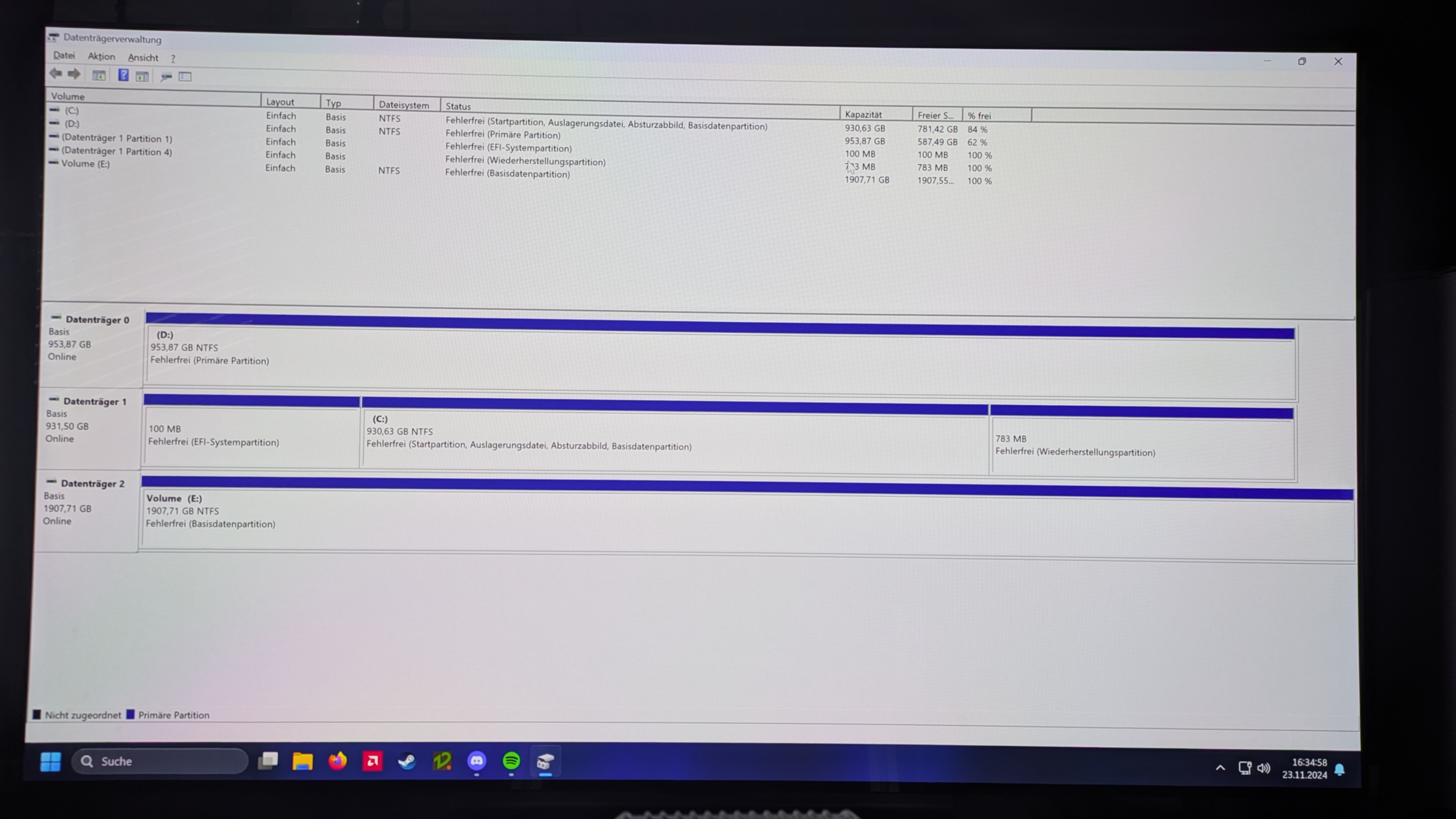

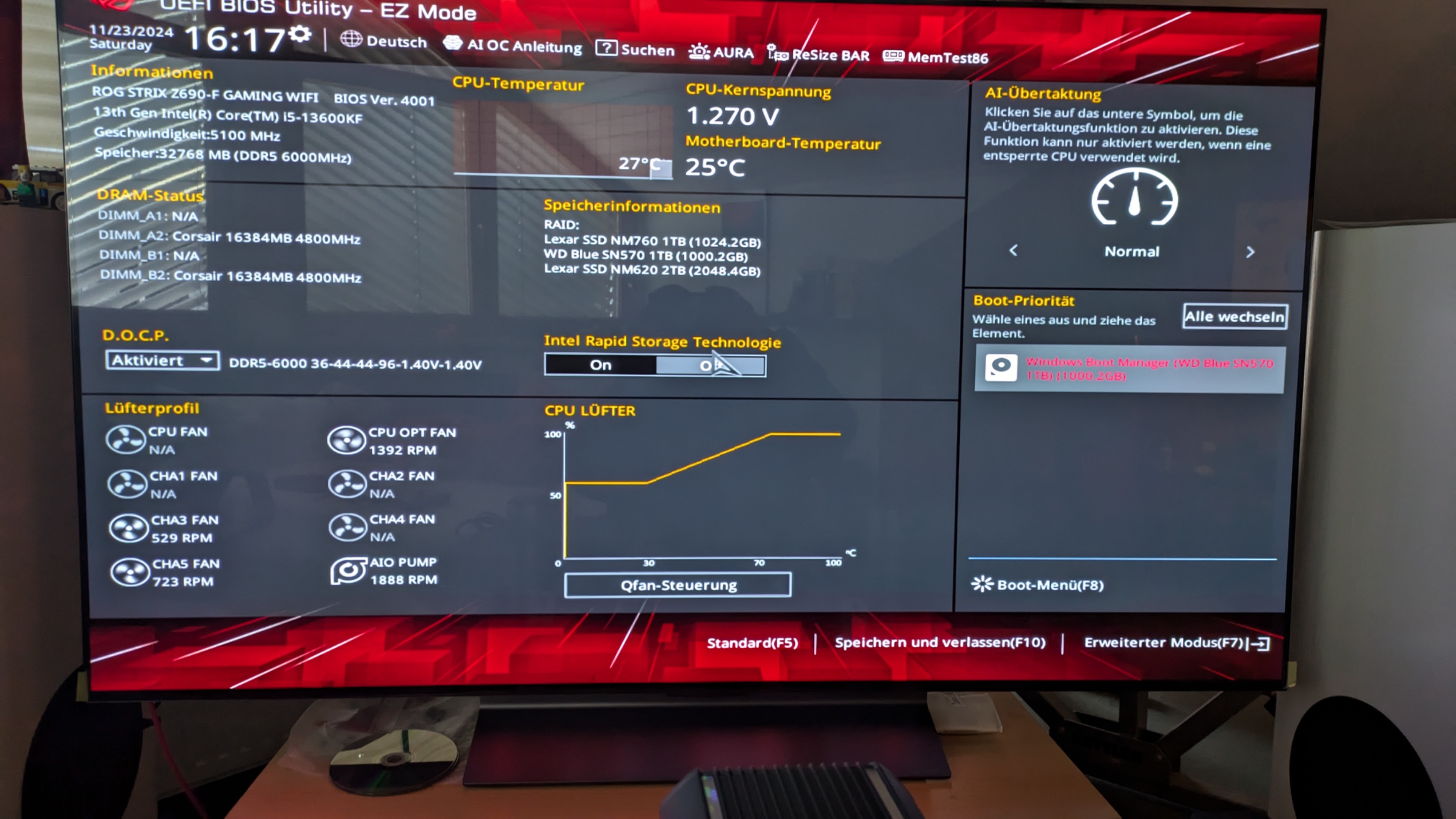

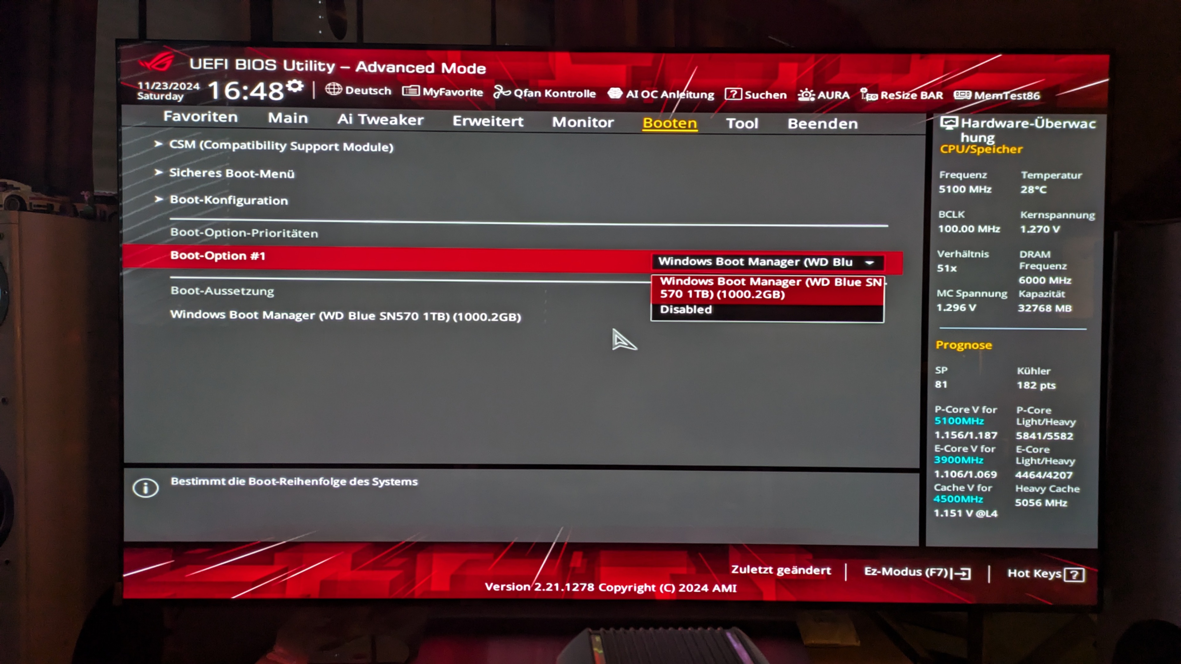

@eYc Ich habe ein paar Fotos gemacht, um das Ganze zu zeigen. Was mir dabei aufgefallen ist: Im Startbildschirm wird angezeigt, dass die NVMe-Festplatten wieder im RAID-Modus laufen. Allerdings werden sie im Windows-Datenträger-Manager definitiv nicht als RAID angezeigt. Irgendwie wirkt das widersprüchlich. Außerdem lande ich nach jedem Neustart im BIOS – egal, was ich im Bootmanager einstelle, ob UEFI, CSM-Modus oder Legacy-Modus.
Hier das Foto
Einmal UEFI - Immer UEFI! Wenn man sich das hinter die Ohren schreibt, vergißt man's nicht.
Warum haben disk 0 und disk 2 unterschiedliche Anzeigen? (Primäre + Basisdatenpartition)
Sollten beides Basisdatenpartitionen sein!
Datenträger 0 ist MBR, die anderen beiden sind GPT.
Wenn Windows samt Bootmanager auf GPT liegt, musst du mit UEFI booten.
CSM kann stören, daher besser deaktivieren.
Mit Legacy kannst du nur von DT 0 booten, falls da was drauf ist.
Das "Under RAID Controller" muss wahrscheinlich weg, und dann von der SSD mit dem Bootmanager starten (SN570)
Wenn man eine Uefi Bootpartition hat, sollte man auch im BIOS alles auf Uefi stellen.

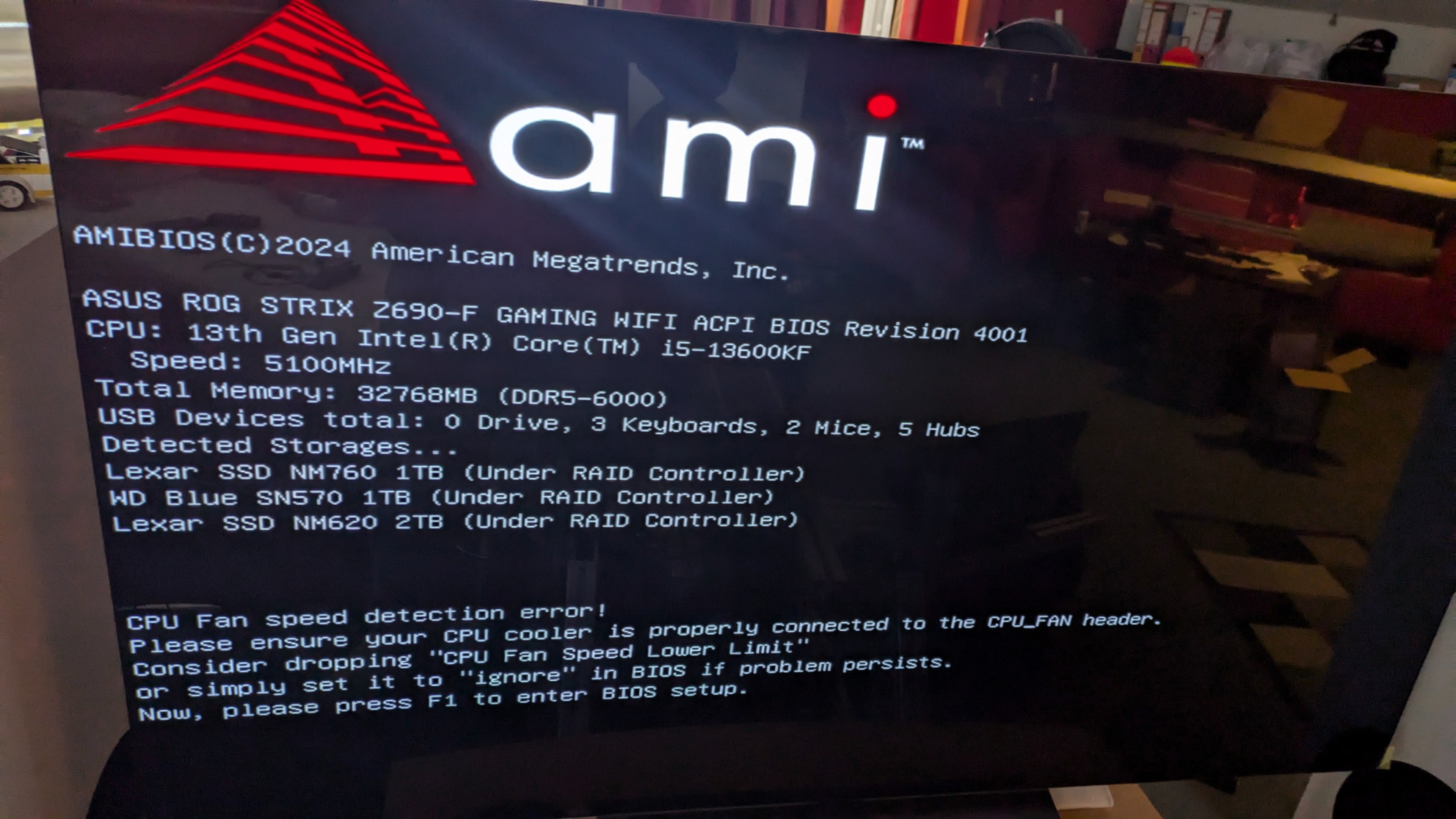

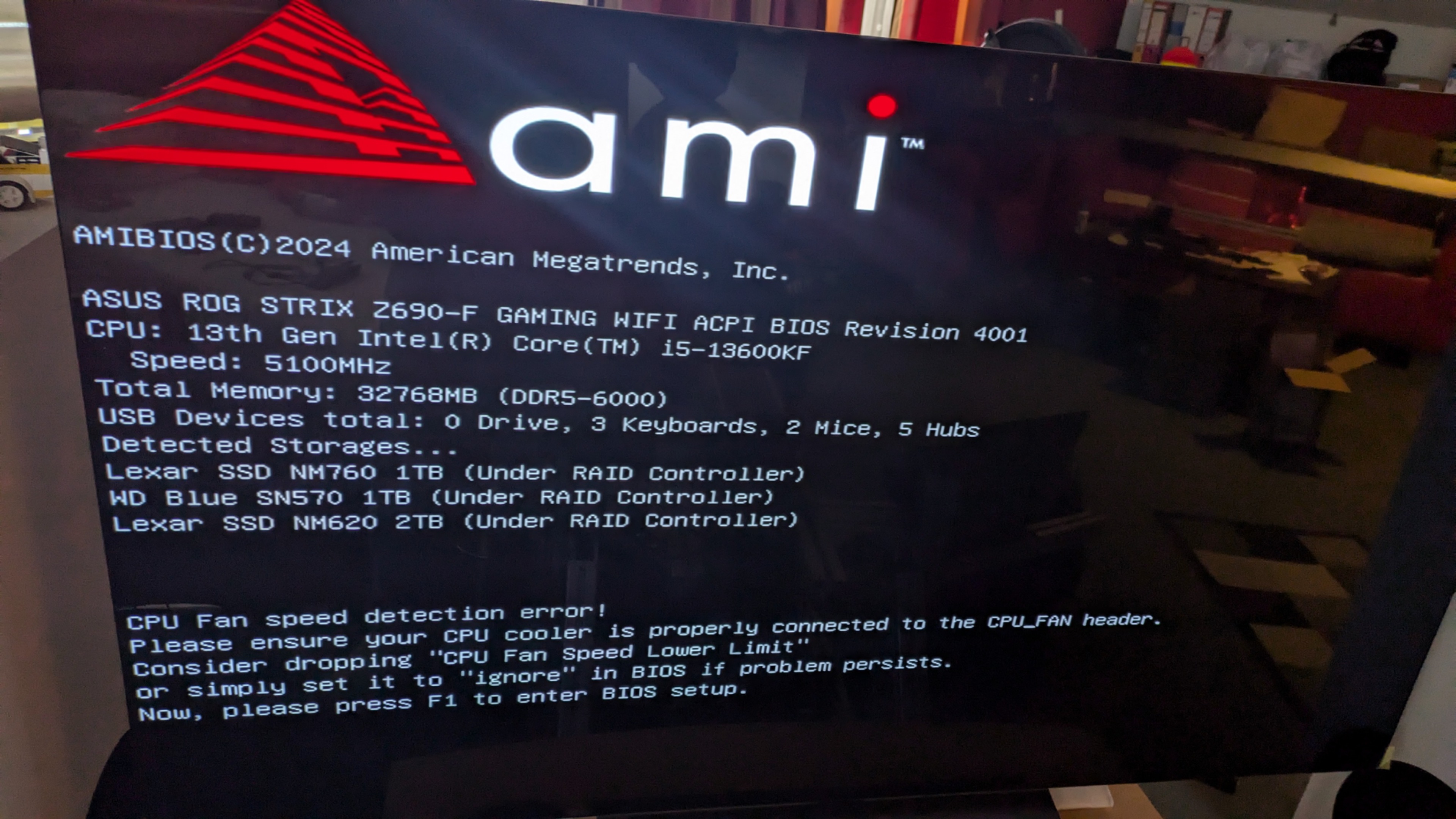

Warum gibt es denn da eine Fehlermeldung über Error CPU Fan Speed ?
Eventuell geht es ja deswegen nicht weiter ins Windows.
Oder Windows hat es zerstört durch das andauernde verstellen von Uefi Modus auf MBR CSM Legacy
Ich habe den Fehler gefunden. Es scheint, dass die neue BIOS-Version eine Abfrage des CPU-Lüfters als Pflicht eingeführt hat. Die Lüfter der AIO waren ursprünglich am CPU-FAN-Anschluss angeschlossen, während die Pumpe am dafür vorgesehenen Anschluss gesteckt war (wie im Benutzerhandbuch beschrieben).
Ich musste jetzt die Lüfter und die Pumpe auf andere Anschlüsse umstecken, und nun startet das System ohne Probleme.
Wirklich seltsam! Aber vielen Dank für eure Hilfe – ich bin echt froh, dass es hier so kompetente Leute gibt, die sich so gut mit der Materie auskennen.
