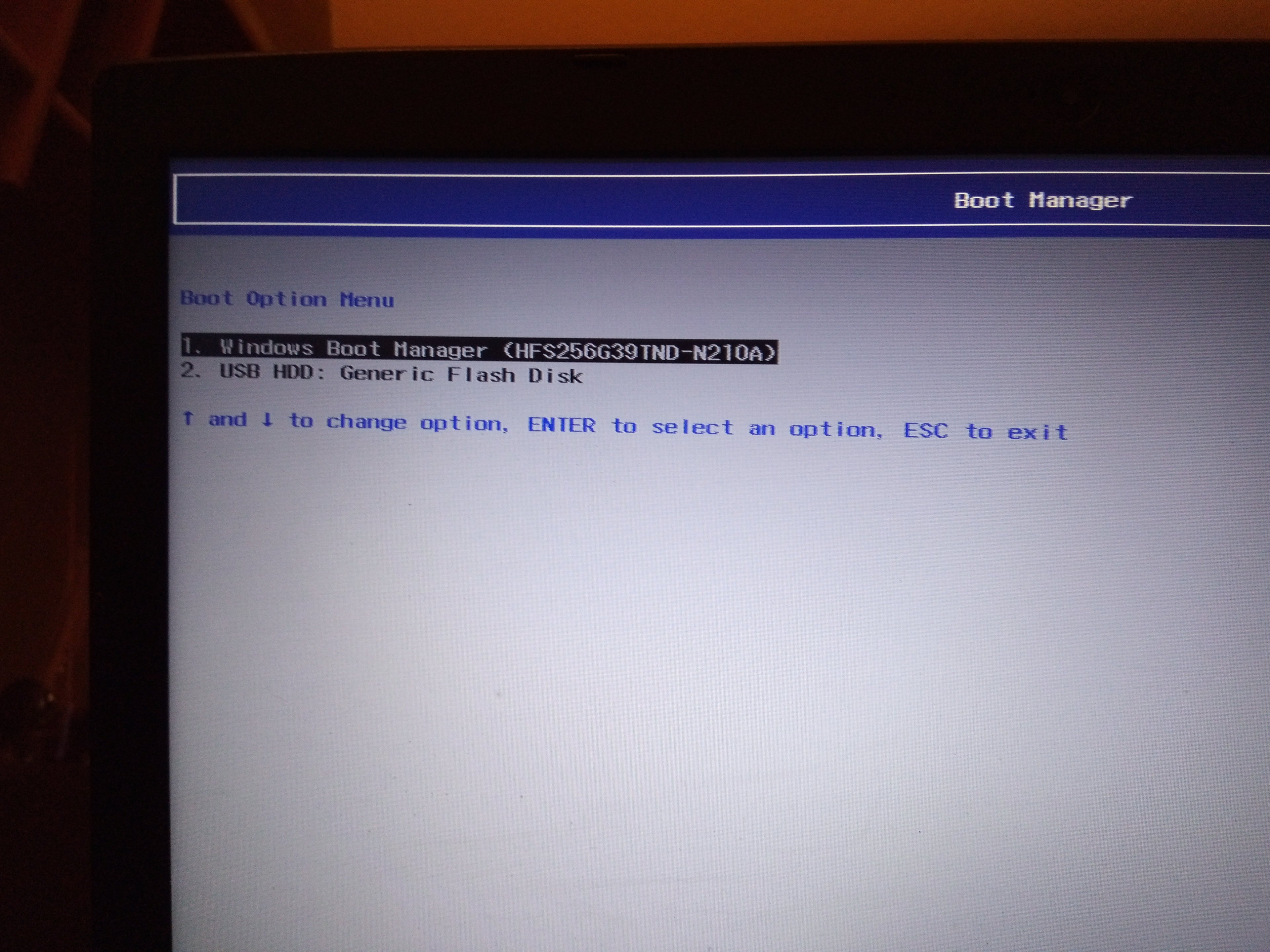

Beim Asus Mainboard F8 tippen beim Starten sollte auch funktionieren.
Windows Bootmanager mit dem Namen der SDD wo Windows drauf ist, sollte da an 1. Stelle stehen.
Kingston SSD in den Bootoptionen an 2. Stelle? Normal sieht man da nur bootfähige Medien.
1. SSD mit Windows.
2. Bootfähigen USB-Stick.

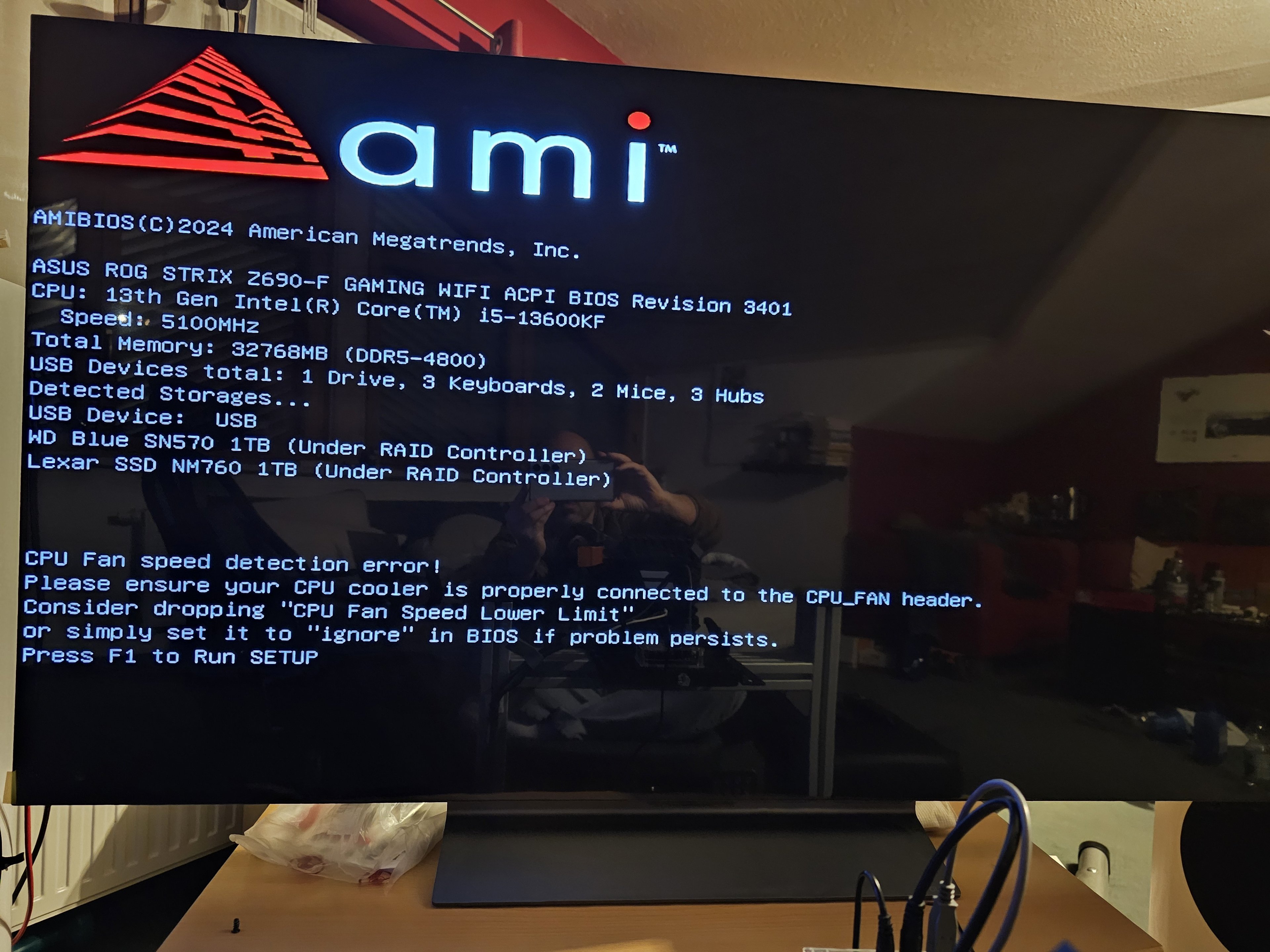

Update:
Es wurde ein CPU FAN Error angezeigt weil das AiO Kabel (Mini USB auf 4 PIN) nicht richtig gesteckt hat.
Jetzt ist das Bild weg, vermutet wird GPU.
LED Logo der AiO leuchtet aber jetzt.

Die Bootprioritäten haben gepasst. Auch das Quickboot select Menü wurde getestet ohne Erfolg.
Es kam nach dem Booten ein Infoscreen mit CPU FAN Error …weiter mit F1 nachdem F1 gedrückt wurde kam man ins UEFI.

CPU Fan Error?
Wasserkühlung?
Wenn wir diese Info so genau von Anfang an gehabt hätten, hätte man bestimmt besser helfen können.
Wenn man CPU Fan im BIOS nicht deaktivieren kann, muss man da wohl einen Lüfter anschließen.
https://www.computerbase.de/forum/threads/cpu-fan-error-system-startet-nicht.2021935/#post-25620116
Oder Du machst es halt "richtig" und schließt die Pumpe an den CPU_FAN Stecker an.
Reaktionen: eYc
BIOS Reset schon gemacht?
Ansonsten: Grafikkarte , CPU oder auch das Mainboard geschrottet.
Wasserkühlung, usw. ist ja nun was für Spezialisten und passieren kann immer was.

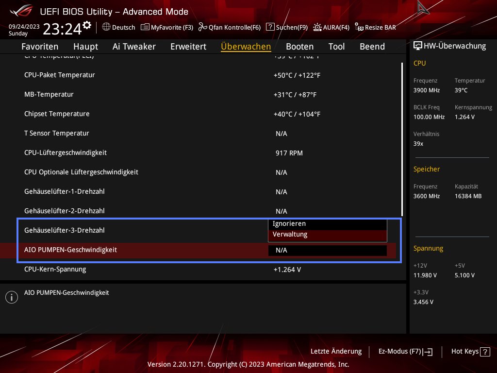

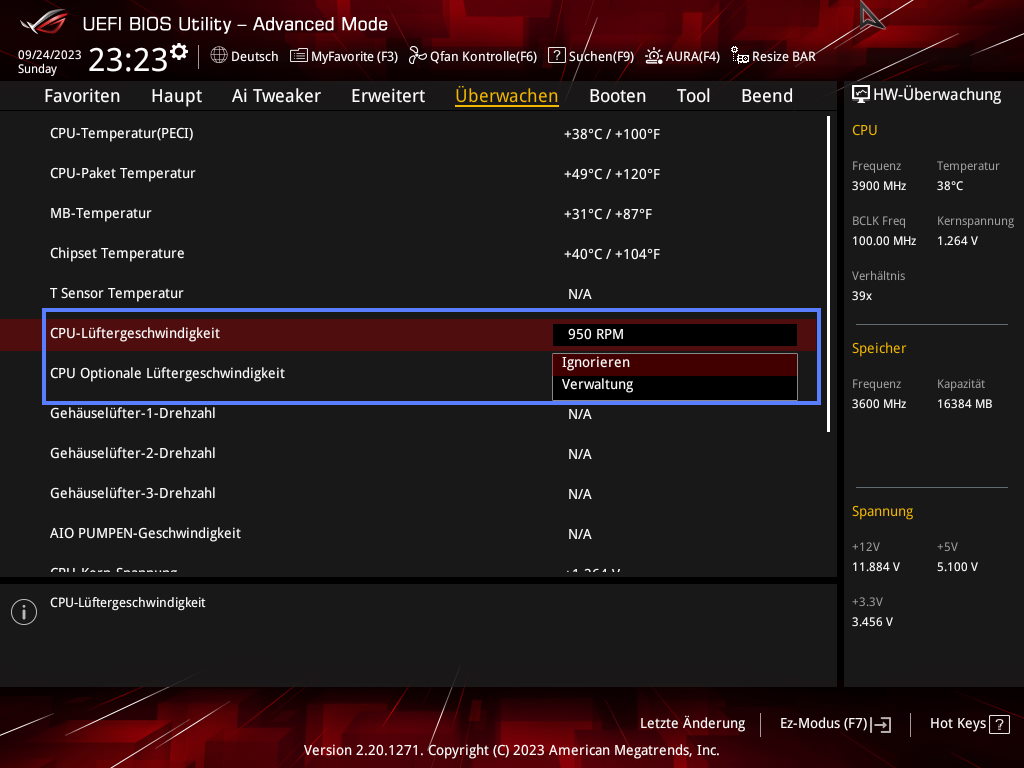

CPU Fan Error kann bedeuten, dass es keinen gibt, oder er nicht richtig angeschlossen ist, das er nicht funktioniert, kein Drehzahl-Signal liefert, die RPM zu niedrig sind, oder die Lüftersteuerung im UEFI nicht auf eine Wasserkühlung ausgelegt ist (Konfigurations-Fehler).
Asus-ROG-Strix-B550-A-Gaming_Lüfter_1.jpg Asus-ROG-Strix-B550-A-Gaming_Lüfter_2_AIO.jpg
Schätze du musst hier CPU-Lüfter auf "Ignore" setzen, und den AIO auf "Manage" (oder ähnliches).

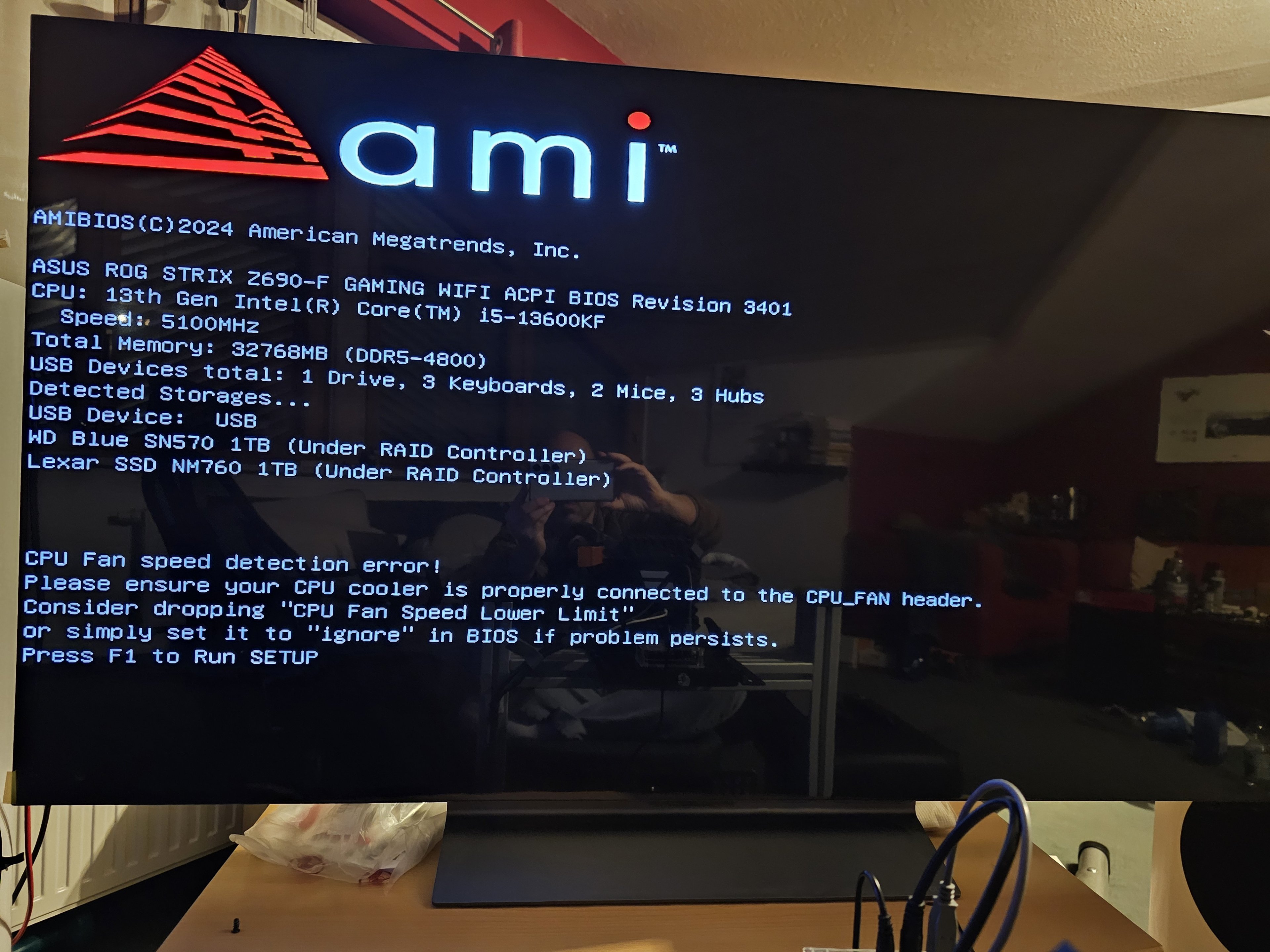

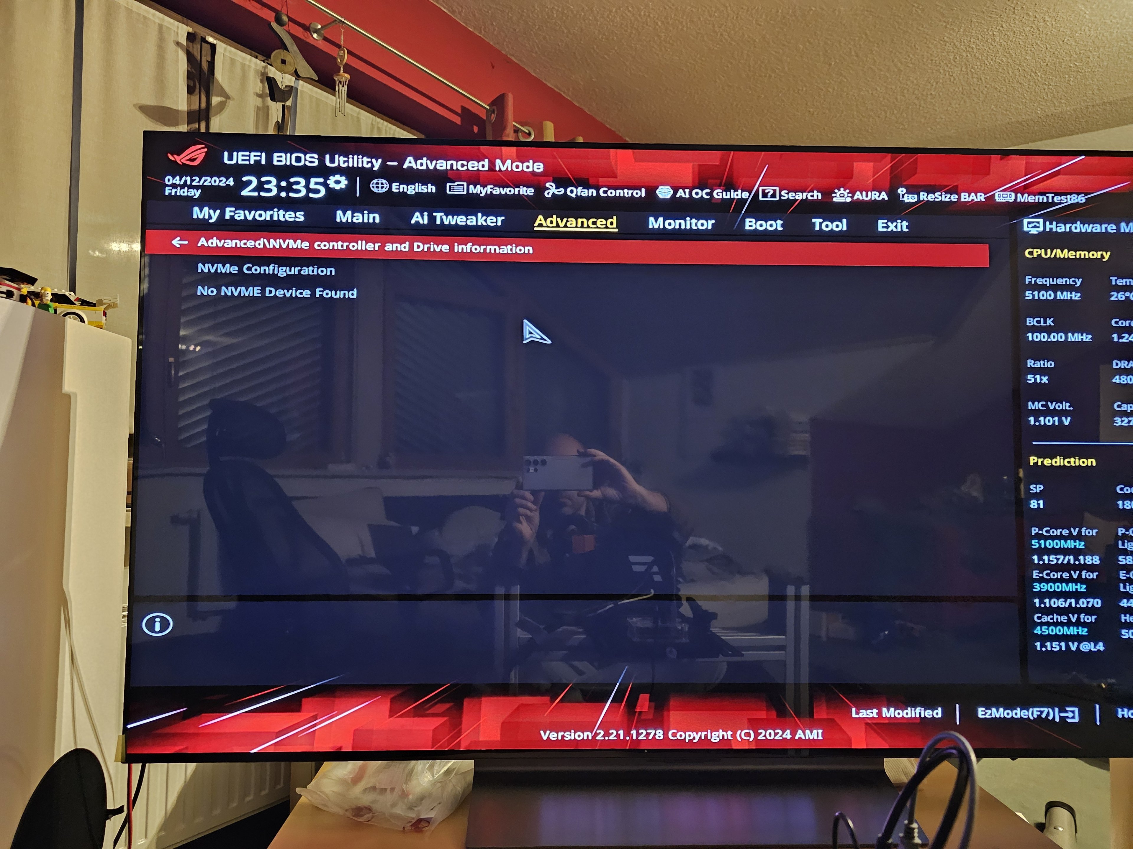

Hi zusammen,
habe leider genau das selbe Problem.
Nach dem letzten Bios Update
ROG STRIX Z690-F GAMING WIFI BIOS 3401
Erkenn der PC zwar Meine NVME kann aber hiervon Windows nicht Booten.
Habe jetzt den Tipp mit dem CPUFan bzw. umstecken der AIO auf den dafürvorgesehen Steckplatz versucht aber habe leider das Problem immer noch.
Gibt es hier noch Ideen ?
PS bin absoluter PC noob bitte seid Gnädig mit mir und Vielen Dank schon mal

Hi Terrier,
habe ich inzwischen auch schon getestet und funktioniert leider auch nicht.
was mir sehr komisch erscheint ist das im Startbildschirm beide M2 SSD erkannt werdenmit dem Hinweiß auf (under Raid Controller)erkannt werden.
war jetzt so gefrustet das ich's schon eingegangen wäre Windows 10 neu zu installieren aber nicht mal das Funktioniert.Da kein Speicher erkannt wird.
Jetzt die frage ist es möglich eine Treiber zu installieren für einen SSD über das Bios damit die SSD erkannte werden.
Sieht nach dem Problem aus https://www.hardwareluxx.de/communi...rix-z690-f-gaming-wifi.1331605/#post-29713452
aber kann den Chipsatz ja jetzt nicht mehr installieren wenn der PC nicht mehr hochfährt.
Hi Terrier,

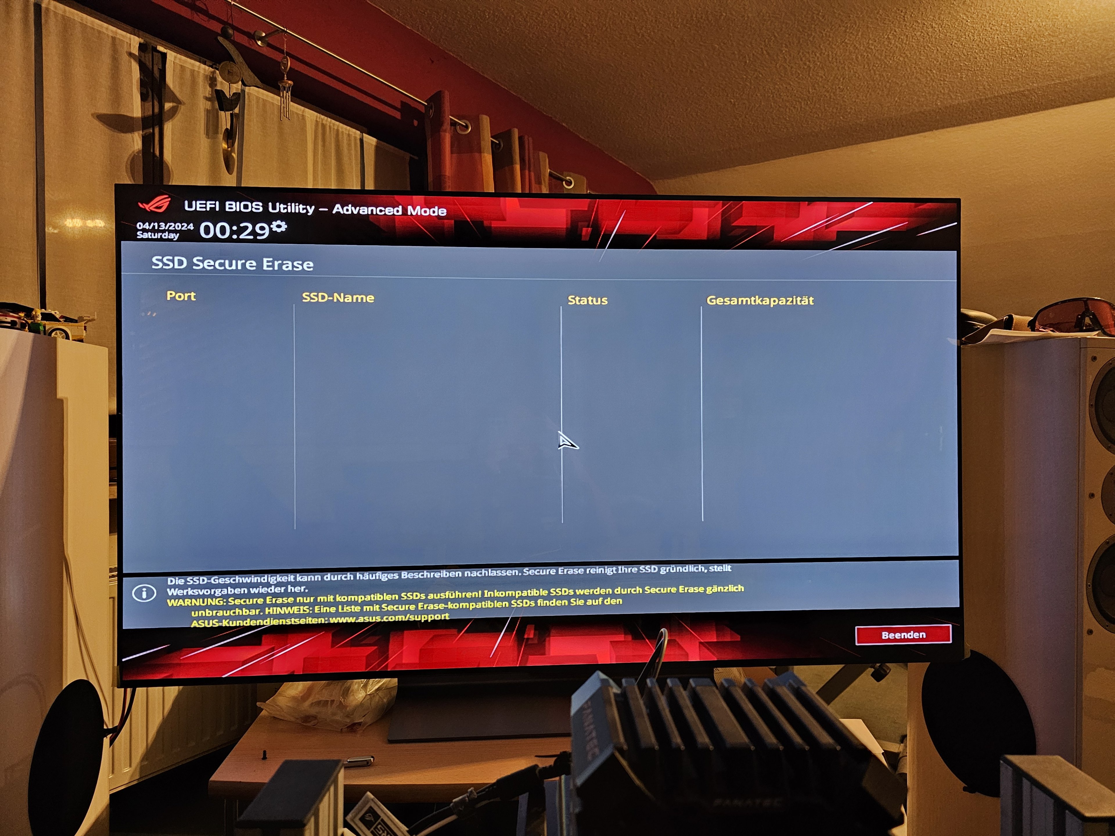

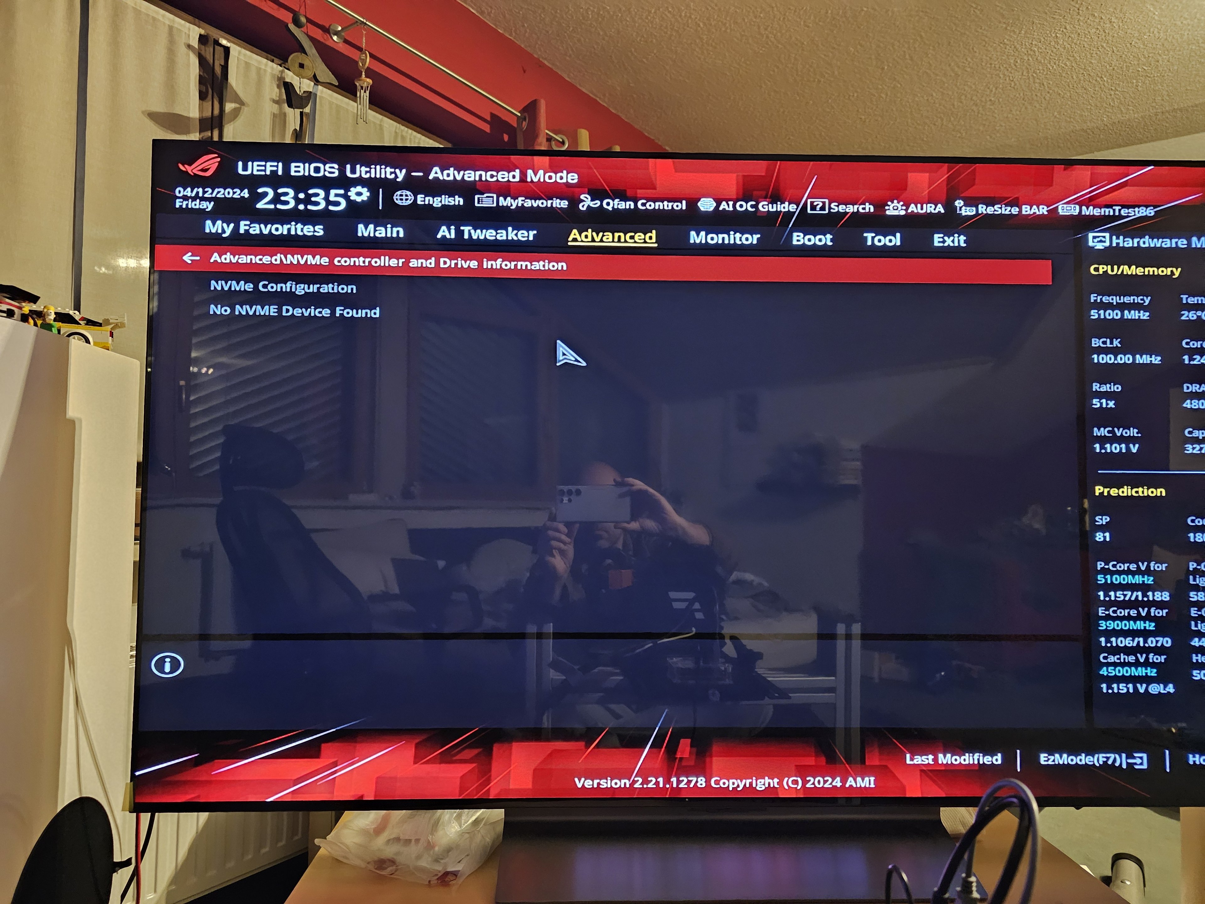

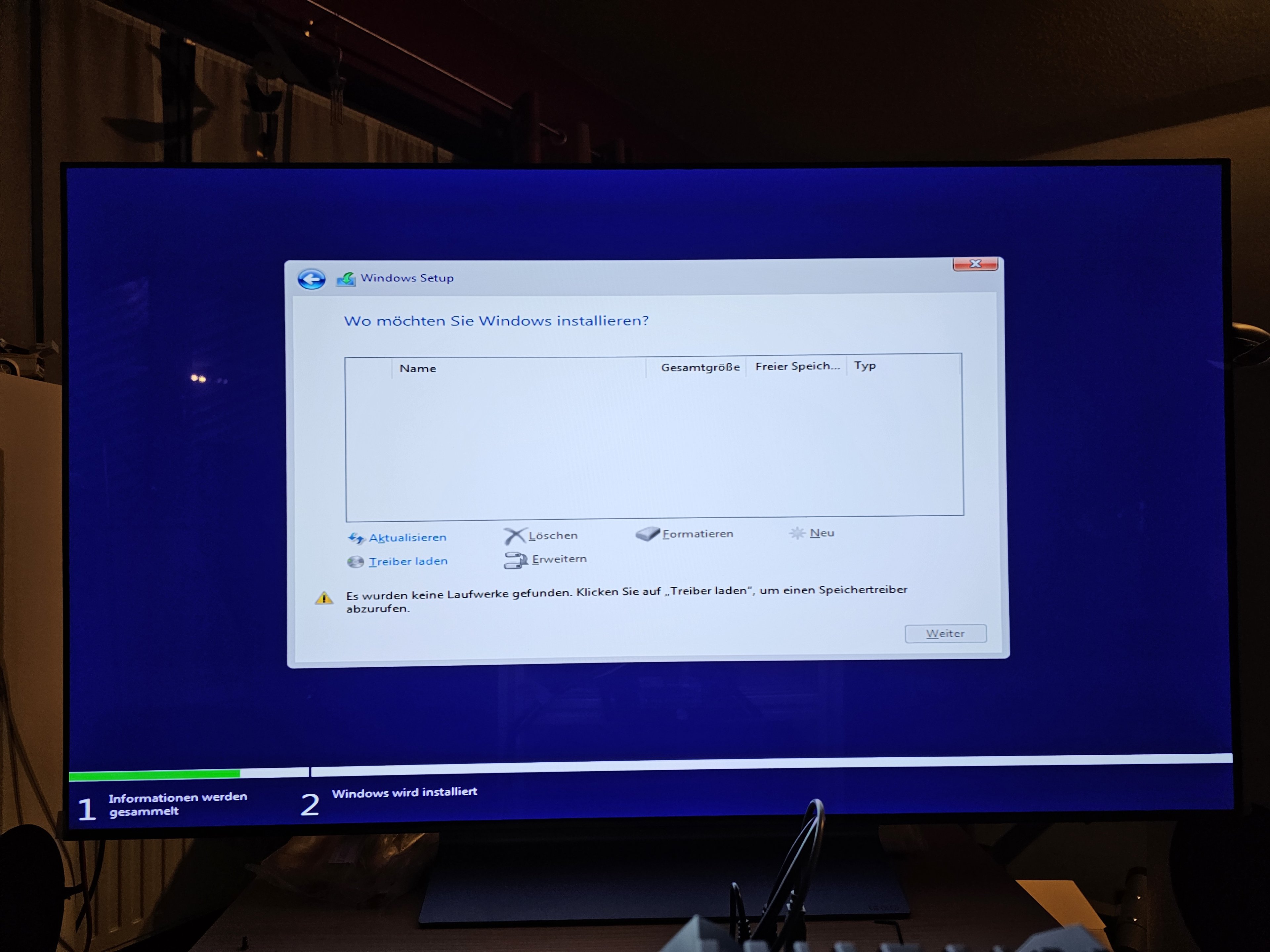

Geh mal im BIOS mit Hilfe von F7 auf den EZ-Mode zurück und schau, ob Intel Rapid Storage Technologie aktiviert ist.
Deaktiviere es und versuchs erneut mit der Windows-Installation.
Reaktionen: Terrier

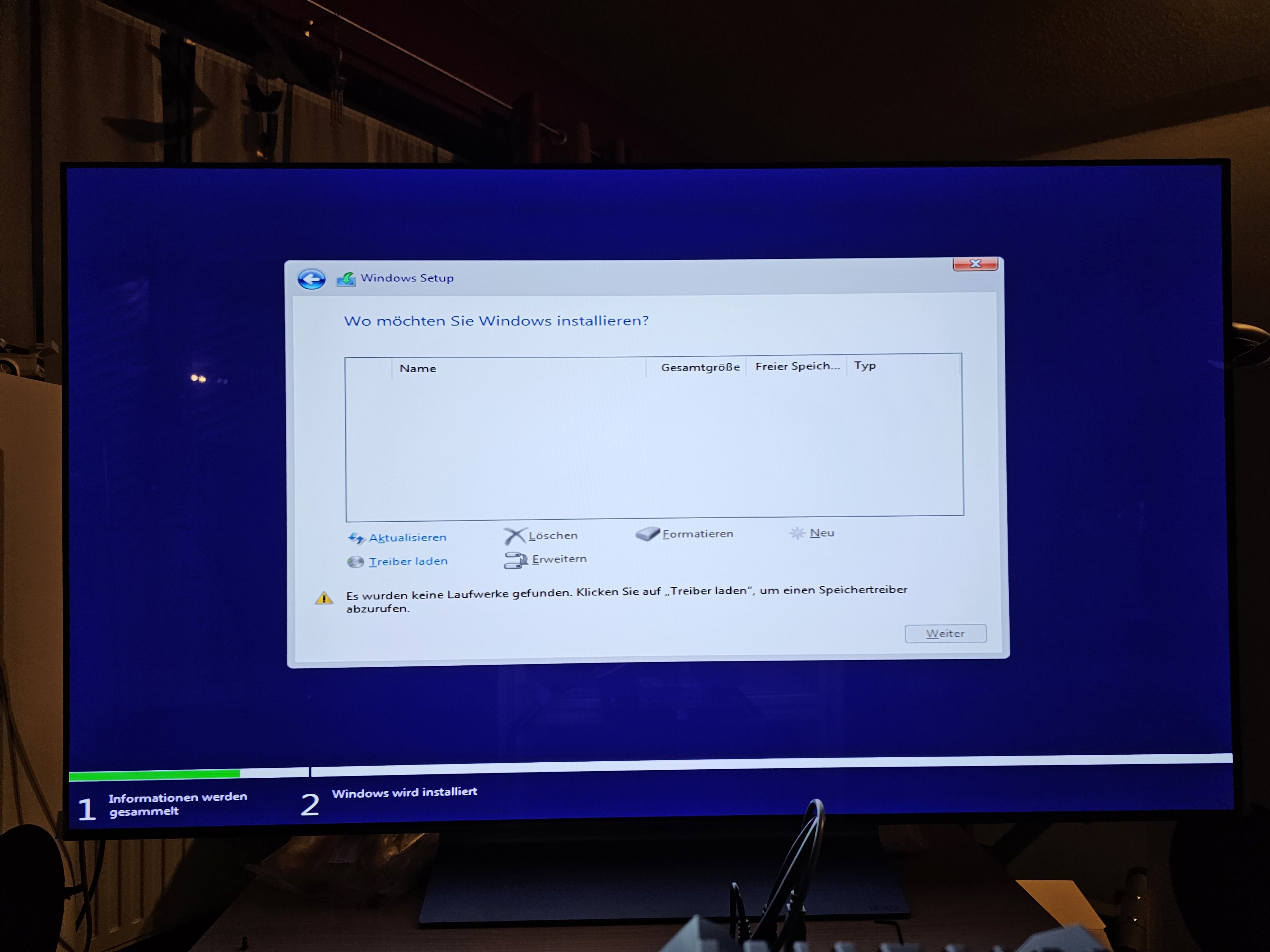

Neuinstallieren geht jetzt nur, wenn bei der Installation den Intel Rapid Storage Technologie (IRST) Treiber mit auf dem Windows USB-Stick ist.
Threads , Anleitungen und Videos gibt es im Web
Den richtigen Treiber gibt es doch bei Intel oder beim Boardhersteller.
Ich weiß jetzt nicht, ob das immer noch die richtigen Treiber sind.
https://www.computerbase.de/forum/t...-installation-moeglich.2023073/#post-25640329
Reaktionen: Andy4
Komisch. Eigentlich sollte man den ja gar nicht benötigen. Schön, dass es jetzt klappt. Weil, ein Raid System ist deines ja nicht!?

@Terrier kann ich den Treiber einfach mit auf den Fertigen usb stick ziehen oder wie erkennt das System dann das es diesen mit installiere soll.
Versuch doch erstmal mit abgeschalteten RAID (RST Treiber) dein altes Windows zu starten.
Als ganz normal im AHCI Modus.
Irgendwas ist nun mal nach BIOS update neu dazugekommen und wenn es nichts mit CSM/ UEFI zu tun hat, dann halt AHCI/ RAID
Was erwartet man denn, wenn man ein BIOS update macht?
UEFI und IRST ist nach über 12 Jahren so langsam nun mal Standard im BIOS.
Ist auch nicht nur für RAID gedacht. Ich habe nur eine NVME und kann kein CSM und auch kein AHCI mehr einstellen im BIOS bei meinem Laptop.
Ansonsten, wenn du eh schon so gut wie alles zerstört oder gelöscht hast, dann schau dir die Links an,
Videos gibt es auch im Web, auch wenn es na klar nicht genau deine Treiber Version sein muss.
Datei mit auf den Stick und dann sieht man doch bei deinen Setup Bild schon unten Treiber laden.
https://www.computerbase.de/downloads/treiber/mainboards/intel-rapid-storage-technologie/
Habe ich versucht und hat leider auch nicht funktioniert.
