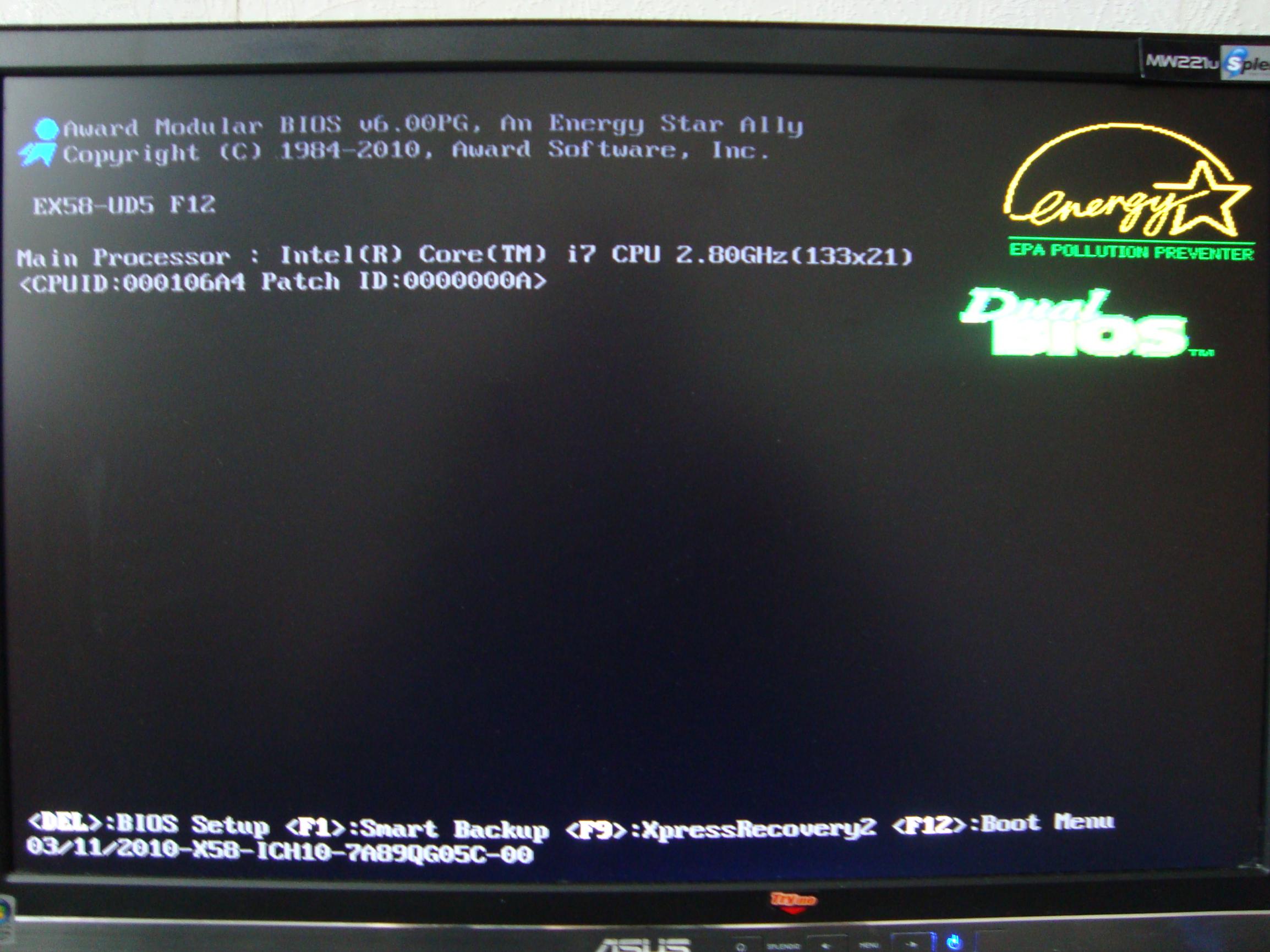

Habe soben mein unten stehendes MB auf das neues BIOS (F12) geflasht mit @BIOS. Es ging auch alles Wunderbar, bis ich rebootet habe! Danach kam nur das Logo vom MB und das wars!
Da ich ja Dual-BIOS habe dachte ich, dass das alte BIOS dann greift, doch dies geschah leider nicht!
Hat jemand einen Vorschlag was ich jetzt machen soll?

soooo... Erstmal Danke für eure Hilfe :)
Es lag wohl nicht am BIOS selber, wohl eher daran, dass die angeschlossenen USB Geräte einen fehler verursacht haben und es dann nicht weiter ging.
Nach dem CMOS CLR habe ich nur Strom und Monitor-Kabel angeschlossen gehabt und es ging!
Nun dachte ich mir, da kann ich ja wieder alles anschließen! Das war wohl nix und es hang sich wieder auf....
Mal gucken wie ich das jetzt hinbekomme das es normal geht :)
Zumindest geht das neue BIOS :D

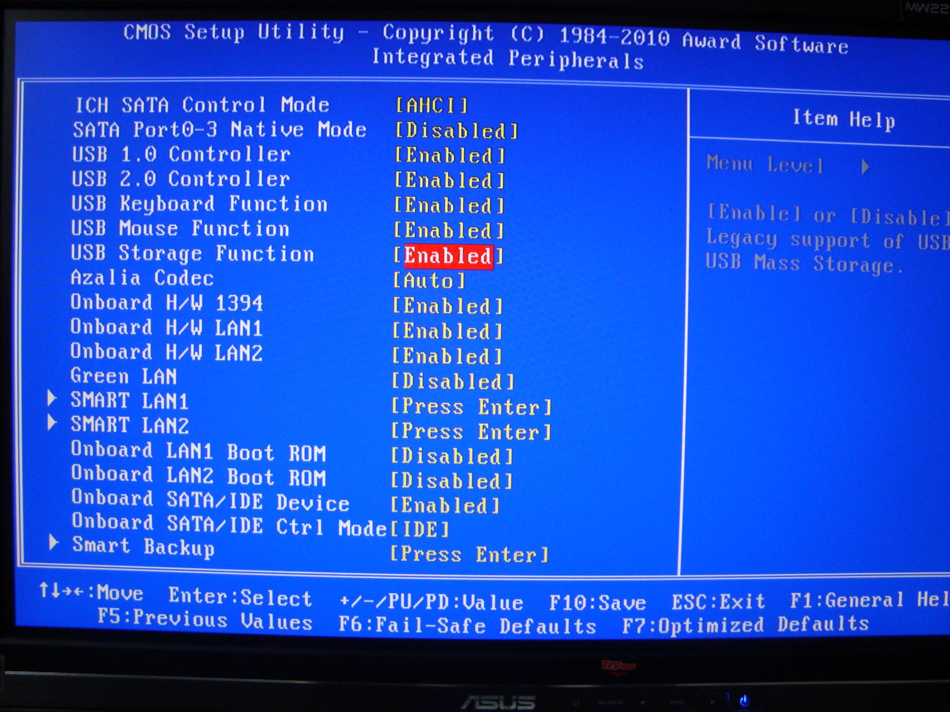

"USB- Legacy Storage Support ( detect ) " falls vorhanden auf "disabled" stellen - dann sollten alle angeschlossenen Geräte wieder funktionieren - ( USB )
Komisch aber war... wenn ich meine Copperhead anschließe geht es nicht weiter im BIOS :) egal ob ich USB-Mouse-Support anstelle oder nicht : /
Eventuell ist das ein Bug oder die Maus hat eine weg...
" USB-Legacy Support" muß auf "enabled"
"USB Legacy Storage Support" evtl. auf "disabled"

...damit beginnen und dann ""USB Legacy Storage Function" auf disabled versuchen -
da kann es sich nur um ein Anschlussproblem handeln -
das BIOS nach dem Update immer erst auf "default" setzen - wird aber meist beim Update bereits gemacht -

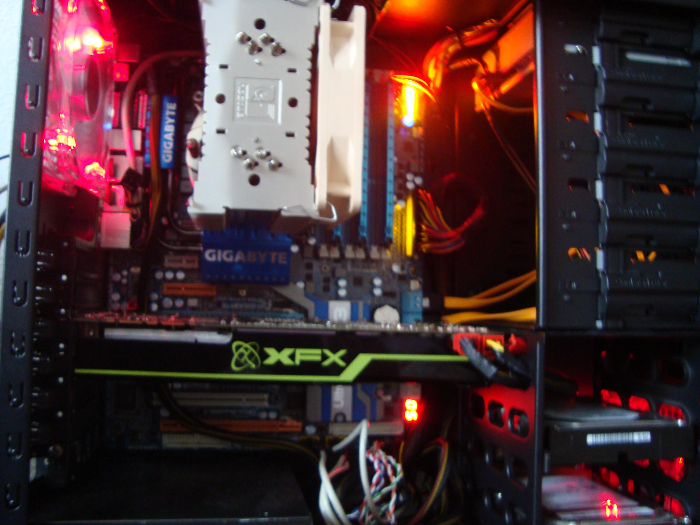

welche Steckkarten sind neben der Grafik noch eingesetzt ?
Keine Steckkarten!
Nach dem anderen schaue ich mal.
Ging leider auch nicht.
Das is bestimmt ein scheis Bug vom dem BIOS. Ich werde mal bei Gigabyte am Montag anrufen und denen bescheid sagen...
Hat noch wer eine Idee? Wäre nett :)
