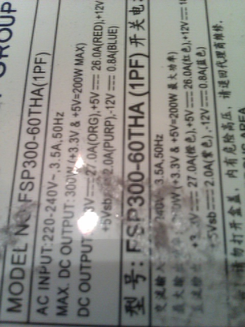

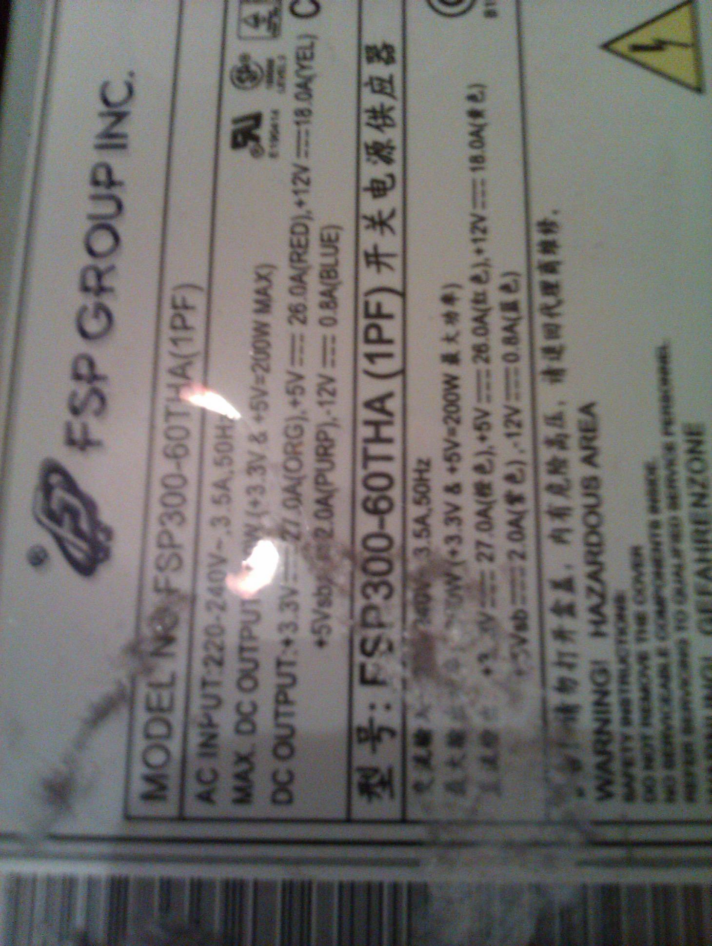

thx....hier das bild
jop, ich weiß, aber ich kann mich nicht daran erinnern, was genau dran stand. Wie gesagt, system fährt ja überhaupt nemme hoch.
Hab die festplatte bei nem freund angeschlossen und da ging auch überhaupt nichts...is es vllt die festplatte?

naja, das gerät fällt hier unter die kategorie "chinaböller". wie alt is das ding denn und wie lange lief der pc damit? den leistungsdaten (216W @ 12V ist doch recht knapp) der einzelnen schienen nach ist es schon ziemlich alt. ich würde es ersetzen: billig-nts am limit oder nah dran am laufen zu haben ist nicht ungefährlich, die können schon mal hochgehen.
hättest du zum testen ein anderes nt in schraubweite? dann wäre wenigstens eine fehlerquelle weg
AW: sehr schwerwiegendes Problem!
Also das Netzteil ist meiner Meinung nach zu schwach. (sehr hart an der Grenze)
350W Markennetzteile (400W würde ich empfehlen, dann hast Du reserven für eventuelle Aufrüstaktionen) von Enermax, BeQuiet, Corsair oder Seasonic sind zu empfehlen.

ein 200 Watt Netzteil verbaut? Ist hja der Brüller,ein Wunder das die Kiste überhaupt lief,

Es hört sich sehr nach einem Problem mit dem NT an. Auch wenn es letztendlich nicht am NT liegen sollte, ist es sicherlich keine Fehlinvestition (auch wenn dein altes FSP m.E. kein Chinaböller ist).

wenn da ein 200 Watt Netzteil in Betrieb war,mußte es mal passieren,siehe Post 1 Absats 1, er hat eine 7900GT,und im Handbuch jeder Grafikkarte stehen die system verraussetzungen oder man sollte sich den Karton anschauen,da steht auch was so eine Karte braucht,b.z.w. was für ein Netzteil mindestens benötigt wird,und wenn ich schon so eine Karte einbaue,informiere ich mich doch vorher oder nicht?

Wenn das Netzteil wirklich nur 200 Watt hat,dann schau dir bitte mal diesen Bericht an, was deine 7900 GT so verbraucht
https://www.computerbase.de/artikel...600-gt-7900-gt-und-7900-gtx-test.557/seite-26
irgendwann mußte es mal schief gehen.

hast du dieses schwache Nt mal an einem anderen PC getestet?
B.z.w. mal ein anderes NT an deinem PC angeschlossen?
