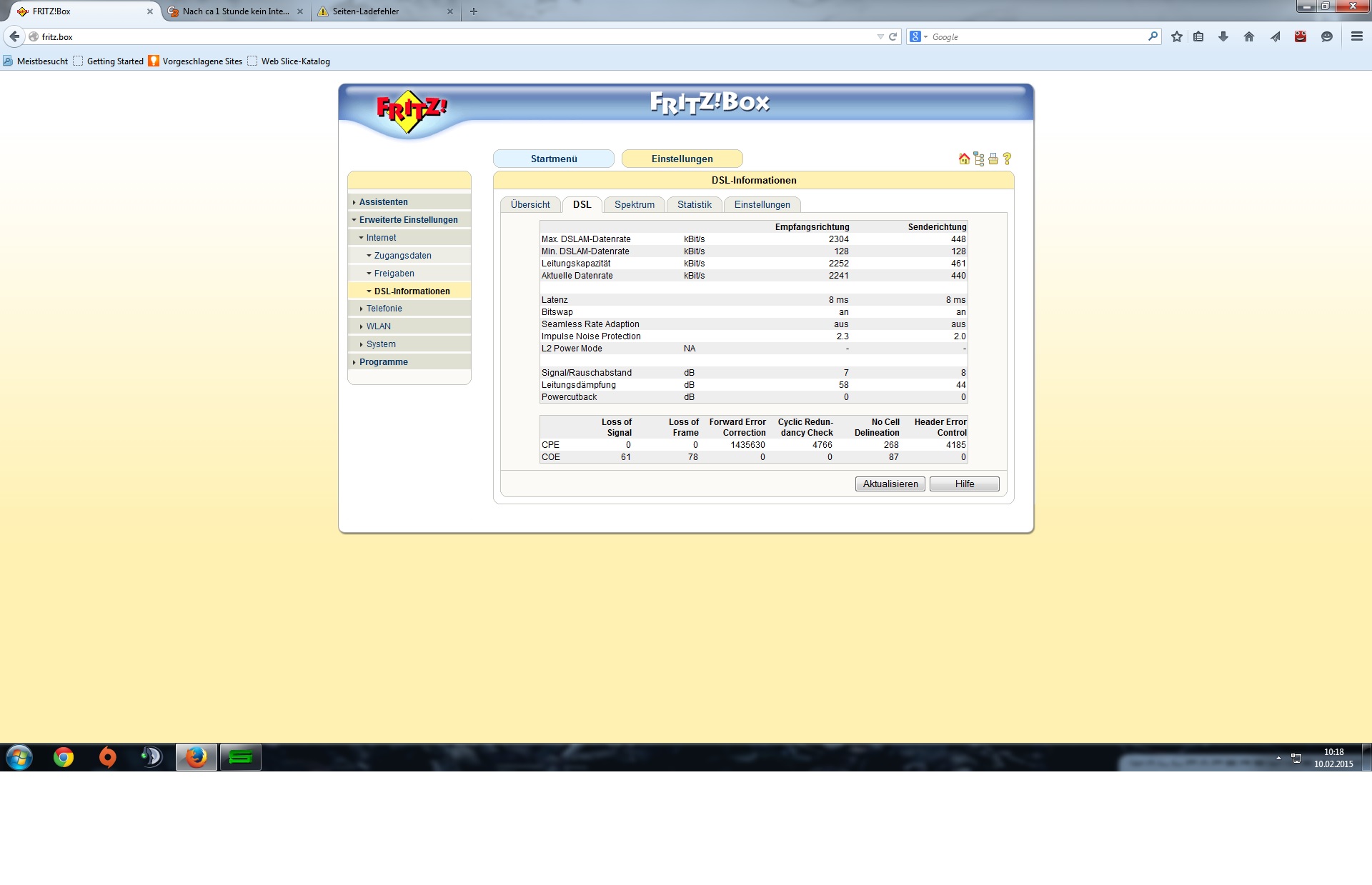

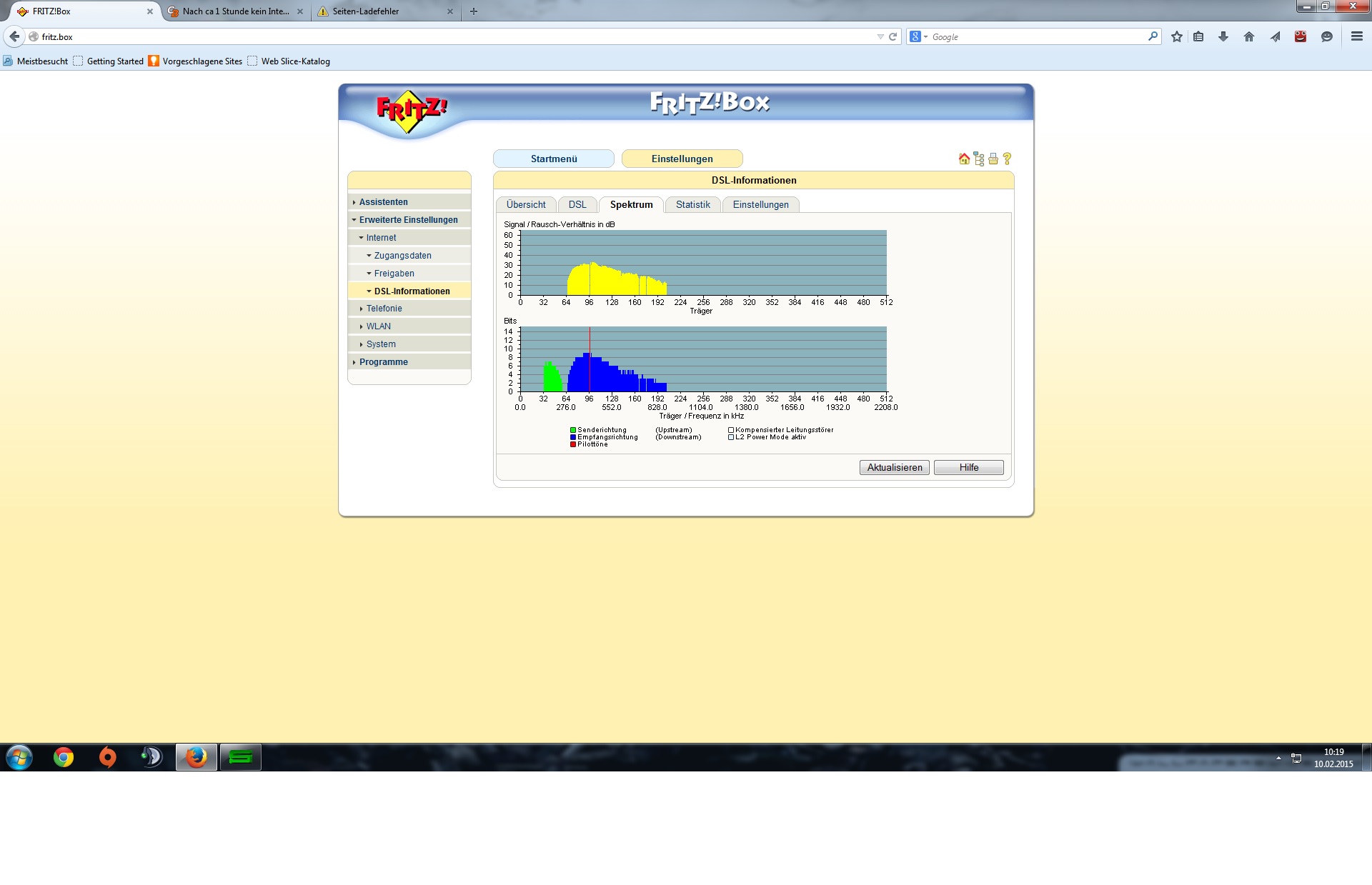

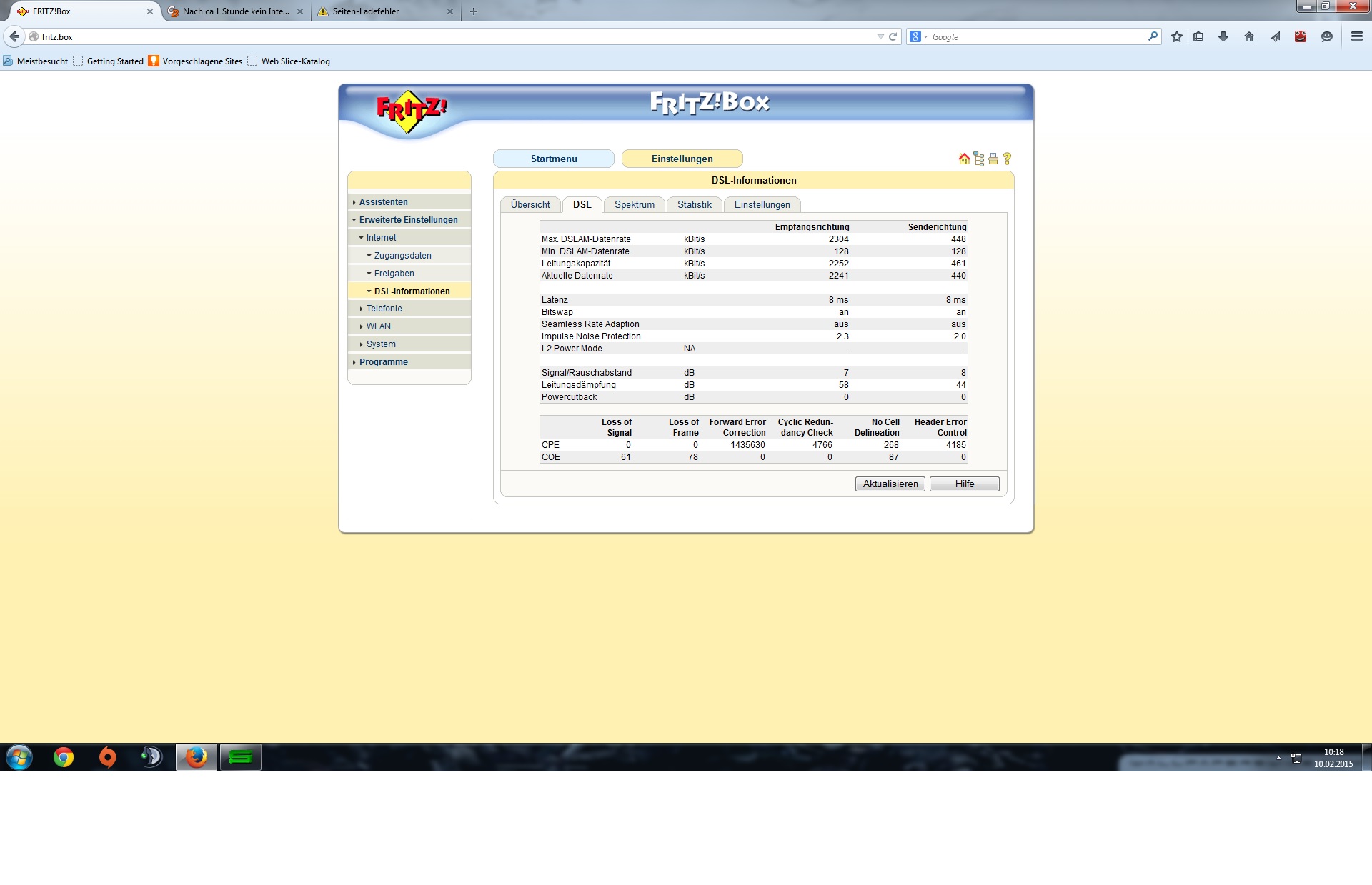

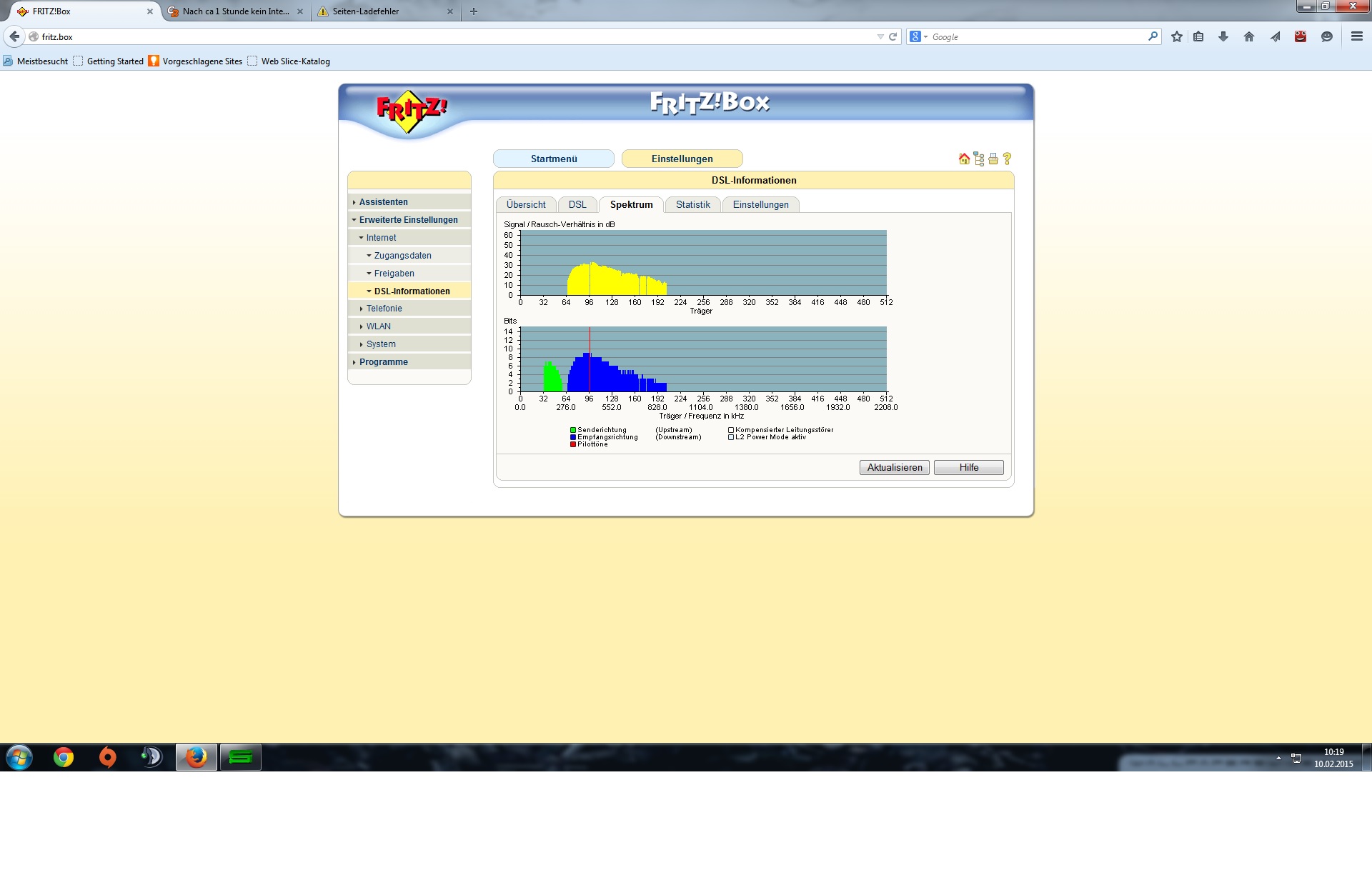

Ja die Download gehen alle noch..ich kann dann z.B auch über dem JDownloader Downloads starten auch wenn das Problem besteht. Firmwareupdate hab ich schon auf den neusten Stand..jedenfalls laut Router. Das Problem kommt auch irgendwie immer schleichend..gerade jetzt wo ich die Antwort hier schreiben wollte hat es ewig gedauert bis die Seite geladen wurde und dieses Ladezeichen ist gerade noch immer zugange wärend ich hier schreibe. Eine andere Seite wo ich gerade drauf wollte gehzt z.B gar nicht mehr da steht nur "Fehler: Netzwerk-Zeitüberschreitung" Im Hintergrund läuft noch Silkroad und da hab ich keinerlei Probleme, kein DC kann ganz normal laufen und spielen.
